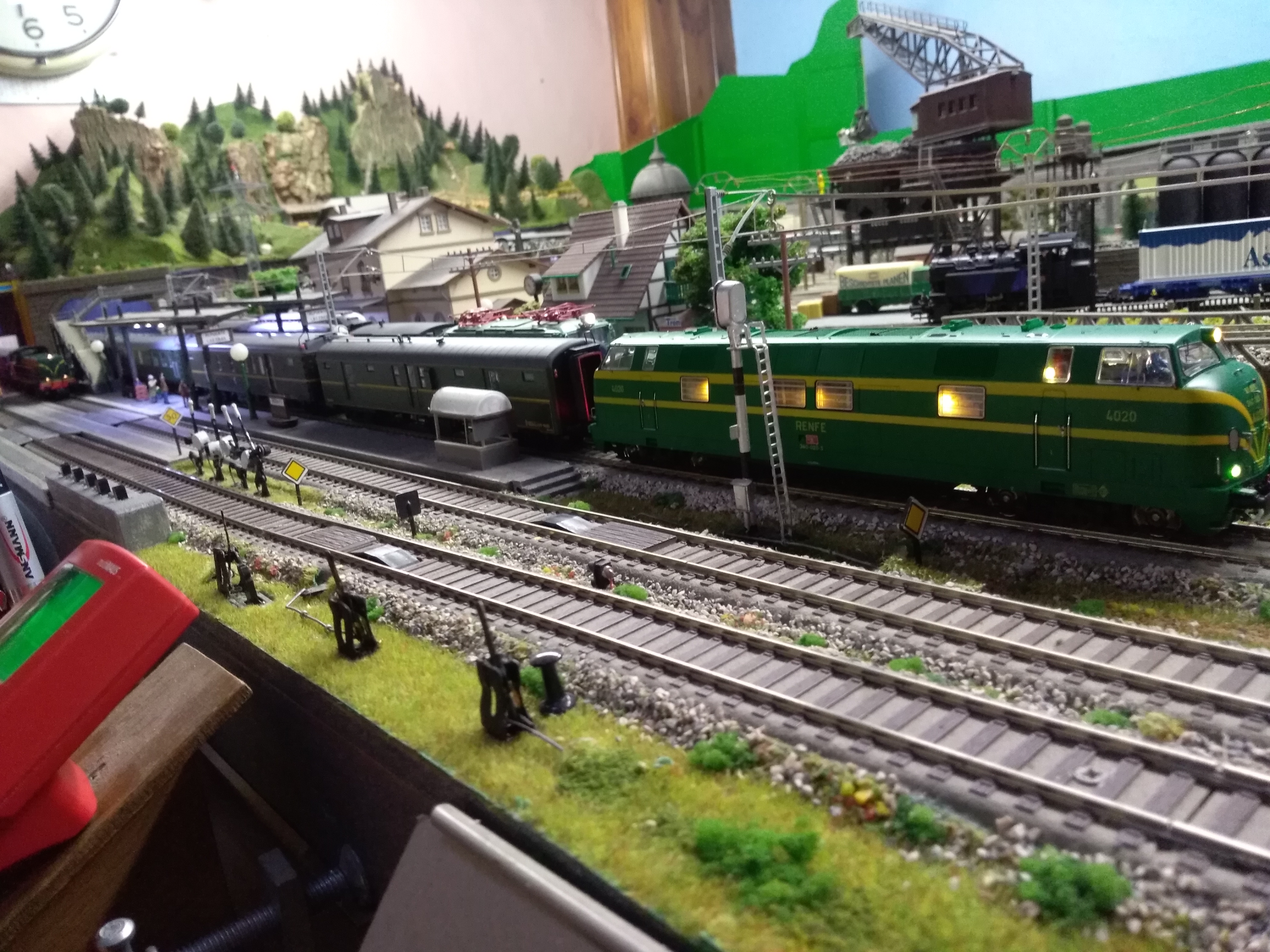

Buenas noches:
Indiscutiblemente es una máquina que para mí tiene un gran nivel de acabado, sonido y marcha
y que ha cumplido las expectativas de muchos de los que esperábamos este modelo desde hace años
Os adjunto un par de fotos de esta máquina que a mí particularmente, me encanta...
Saludos, Lugen
4000 con expreso en la estación

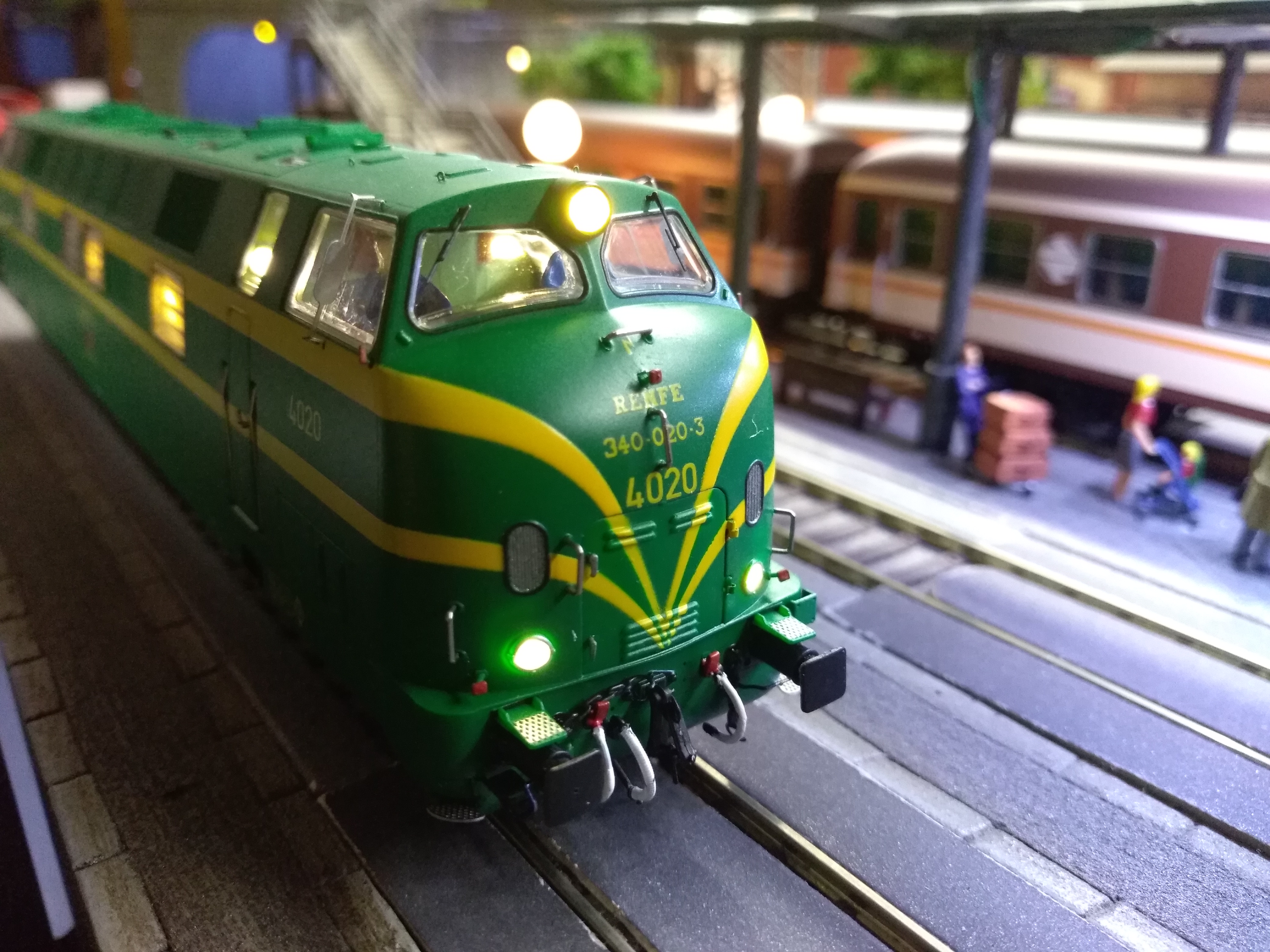

frontal 4020

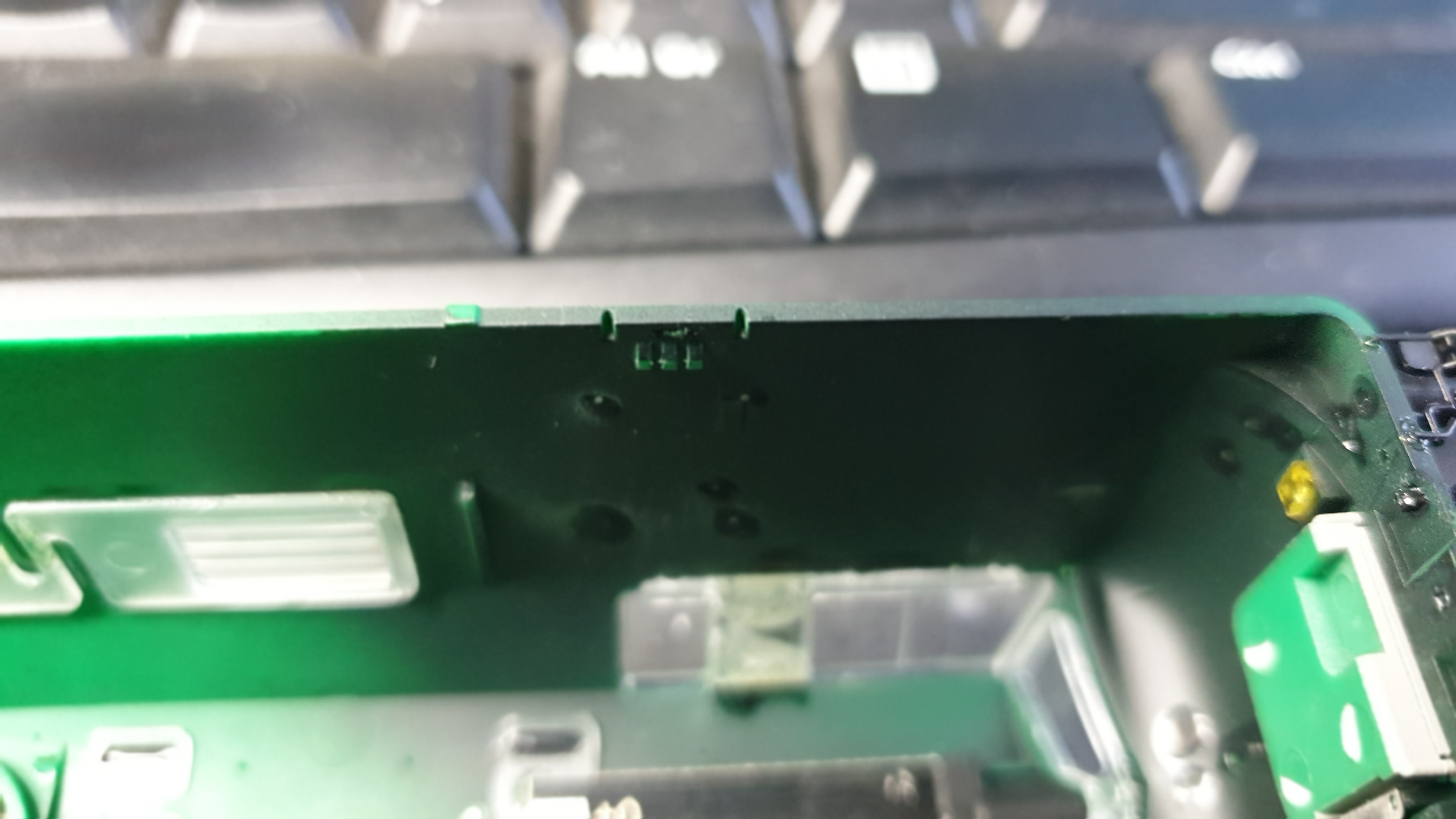

Yo he cogido la 4020 con el decoder de sonido original. La locomotora me gusta muchísimo pero tiene algunas cosas que mejorar y otras que no se si se podrán solucionar. Nada más sacarla del blister los cuatro espejos se cayeron. Una pequeña gota de pattex especial modelismo lo ha solucionado. Luego viene el tema de los peldaños. Yo los tengo guardados en la bolsa. En vez de realizar dos pequeños agujeros en la carrocería, lo que han hecho fueron dos acanaladuras que hace que los peldaños se caigan a la mínima y aunque los pegues acabarán volviendo a caer. Además estos coinciden con las pestañas que tiene la carrocería para engancharla al chásis por lo que si no andas con cuidado a la hora de abrirla los peldaños se soltarán. Un tema que me parece más complicado es el de la iluminación. Los pilotos blancos de los testeros alumbran demasiado, por llo que procedíí a ajustarlos variando al cv 52, dándole un valor más bajo. Con esto consigo bajar la intensidad de la luzr, pero mi sorpresa es que, además baja la intensidad del foco principal y de la luz de cabina. No entiendo lo del foco principal porque el manual dice que se puede regular en la cv 53. No sé si estaré haciendo algo mal, si alguno me lo puede aclarar se lo agradecería. En cuanto a la bolsa de accesorios era bueno que pusieran alguna argolla (a la mía le falta una) , además de topes completos, mangueras y demás, para poder montar faldones funcionales completos y no tener que desmontar piezas que por su tamaño se pierden con facilidad. Eso sí, el quitar y poner la carrocería facilísimo., en cambio yo hubiera puesto tornillos en la tapa de los bogies para acceder al engrase y cambio de ejes. Ese sistema de pestañas aparte de complicado con el tiempo si el plástico se endurece (como pasa en las de Mehano), al forzar la pestaña es fácil que acabe partiéndose.
Detalle del lugar donde enganchan los peldaños

Que bien luce esa 4000 con los 5000les.

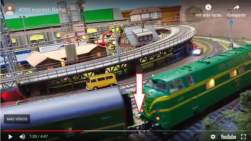

Busca el tope:
que probablemente ya se lo ha arrancado el furgón, porque las curvas no serán de radio muy generoso. Dichosa cinemática de Mabar, que echa a perder modelos estupendos. Y lo más lamentable es que es algo resuelto ya más que suficientemente por otros fabricantes.

La cinemática de esos furgones de mabar deja mucho q desear, a mi con la 4000 en desvíos roco se me sube en los topes de la locomotora , con una 333 de roco , van juntitos también para no montarse encima , los desvíos no son los largos , pero todo lo q tengo pasa por ellos sin problema
Nota 21 Feb 2019 15:00
Yo tuve que acortar y pegar los topes de los furgones de esos que tengo; no obstante si no se pegan van cayendo todos por la vía, igual que otros coches de la marca.

Ni me habia fijado..pues está rodando en R4 y R3. Voy a por el tope ahora mismo..!
