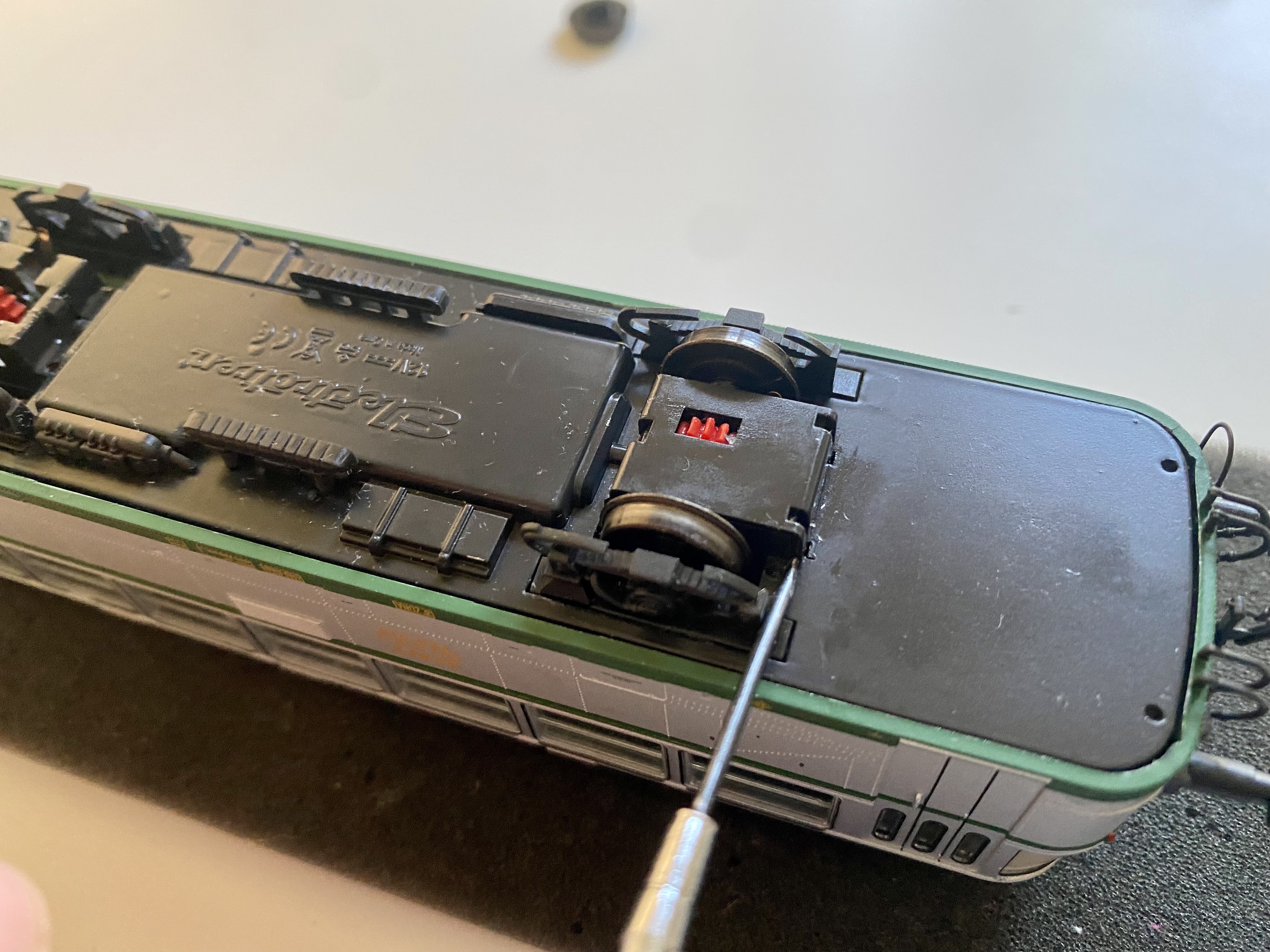

Bueno pues después de leer que valían las llantas de los ejes de Romford que encima son RP25, por fin he tenido tiempo de meterle manos a la basura de ejes que trae de fábrica... Os pongo un tutorial de como hacerlo para los que queráis:
1º: Abrir el compartimento de los ejes del coche motor, basta con meter un destornillador muy pequeño en las presillas de las pieza que tapa el eje. (En el coche remolque los ejes van a presión como un vagón):

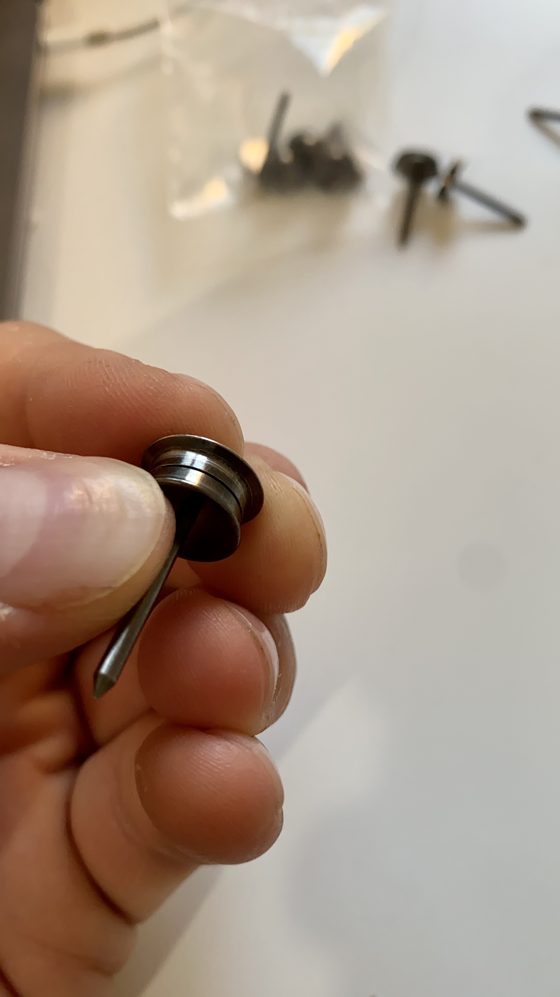

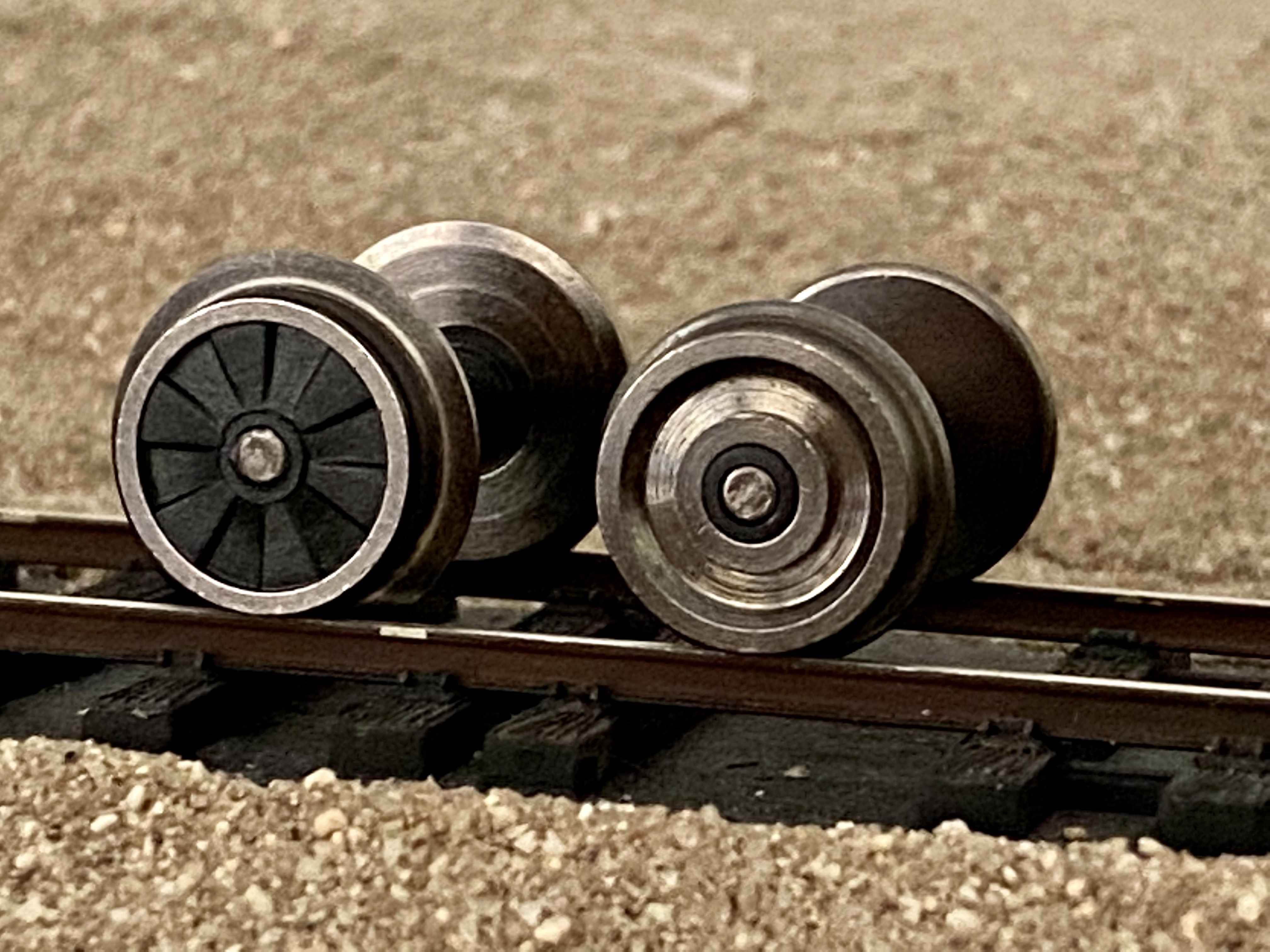

2º: Extraer las llantas del ferrobús (se pueden extraer a mano ya que van muy suaves) y las llantas de los nuevos ejes (estas si fue necesario extractor de ejes), pongo foto comparativa de la pestaña original y la del ferrobus:

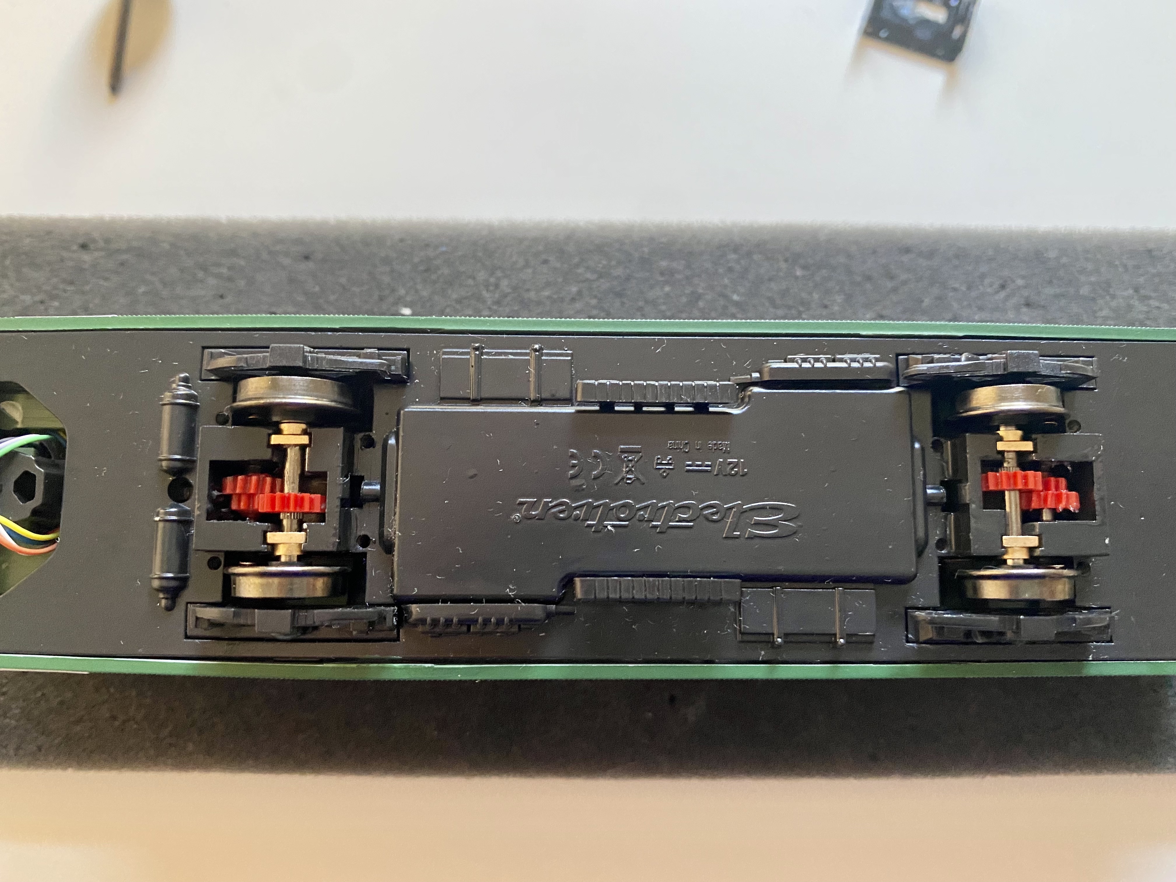

3º: Meter y calar los nuevas llantas en los ejes originales del ferrobus. En este caso el ferrobus va algo mas abierto que otros ejes.. Si se dejan muy cerrados cabecea algo al tener desplazamiento lateral. En los ejes motrices la clave esta en pone el eje al borde del eje. Es decir eje a ras de llanta. En los ejes del coche remolque a ras de donde empieza el cono del eje.
4: Insertar los ejes de nuevo en su sitio con cuidado de la platina toma corriente que es muy endeble y se dobla con facilidad. Comprobar que hace bien contacto en la llanta.
5: Cerrar los compartimentos de los ejes con la pieza que quitamos en el paso 1º y que entra a presión.
Después de rodar como 30 min en cada sentido, va perfectamente e incluso toma corriente mejor al no tener aros de adherencia. Pongo un vídeo de ahora si el correcto rodar sobre vía código 75:

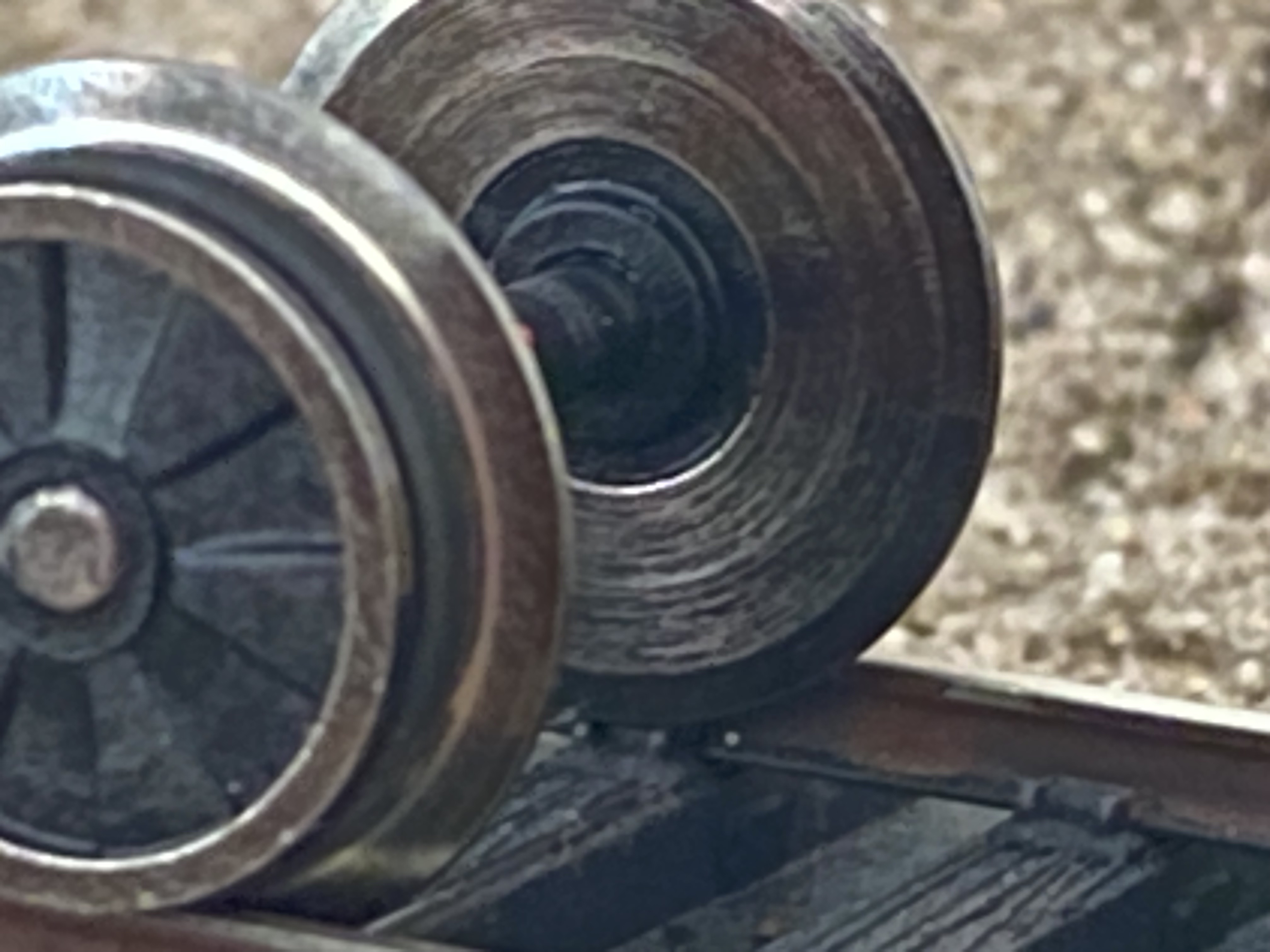

Por último una buena foto donde se ve perfectamente como la MEGApestaña original toca en las sujeciones del carril a la traviesa:
A la vista del error en la pestaña, sólo queda que el fabricante se digne a darnos solución y nos fabrique unos ejes como dios manda adaptados a normativa NEM. Aunque claro siempre pueden decir que con el Brexit no es Unión Europea y que no tienen porque seguir la normativa NEM... En fin... Lo proximo qué serán, enganches británicos no reemplazables!!... :twisted: :twisted:
