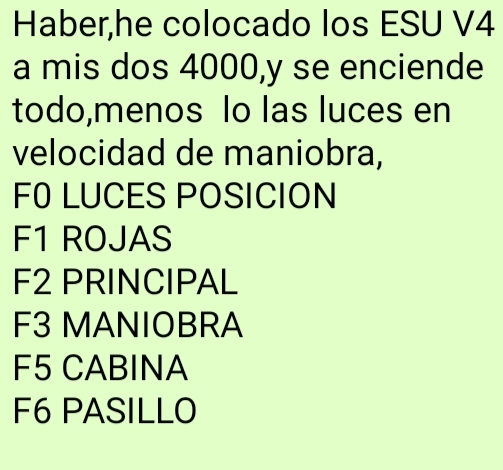

José,el video lo hace un compañero mío que sabe de Cv,s,y me a mapeado mis ESU V4,supongo que el decoder que llevas es un Esu,no?lo digo ,porque el esu v4,ya por si solo,te abre las funciones de foco principal, focos inferiores, cabina y pasillo,y hay que mapearlo,para la función de velocidad de maniobra +luces de maniobra,además coloco que las luces se encedieran progresivamente, con el Esu no hay problema José,ya me diras,y si soy el que tiene en venta las 4000les,en la zona de ventas :D
Con respecto cuando haces un manipulado de esta 4000,primero coloca debajo un folio blanco,por si caen piezas,te quita un faenon de buscar piececitas, y mira que tiene un monton :)
Preguntar todo lo que queráis, si puedo ayudaros pues mejor,ok compis ;)

Gracias Jordi250:
Abriré la máquina y le colocare un decoder ESU V4 a ver si me funcionan las luces de cabina y pasillo de maquina.
Me podrías indicar con que tecla de función se enciende cada luz.

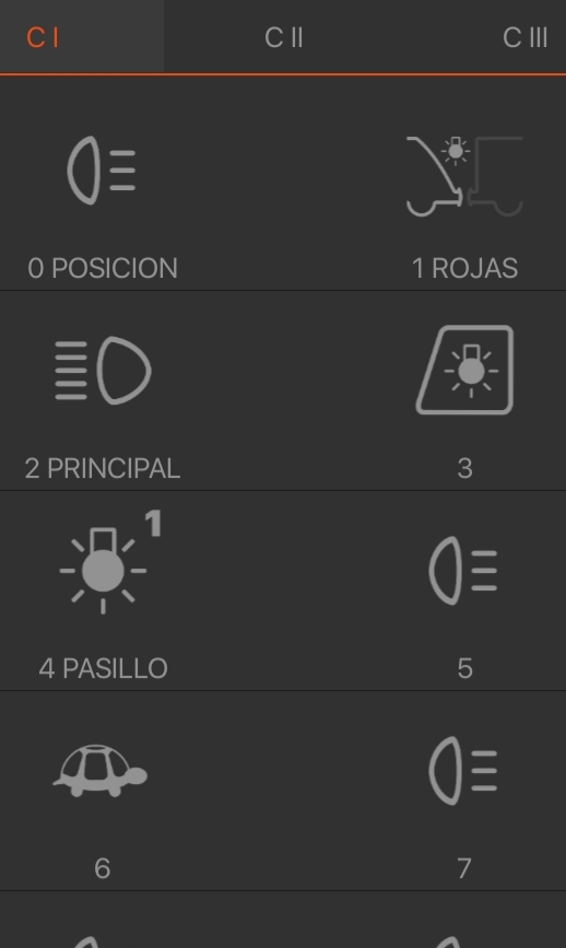

José aquí te pongo las funciones del Esu V4
Nota 27 Feb 2019 20:33
Mensajes: 871
Registrado: 22 Nov 2009 20:57
José aquí te pongo las funciones del Esu V4 mapeado :D

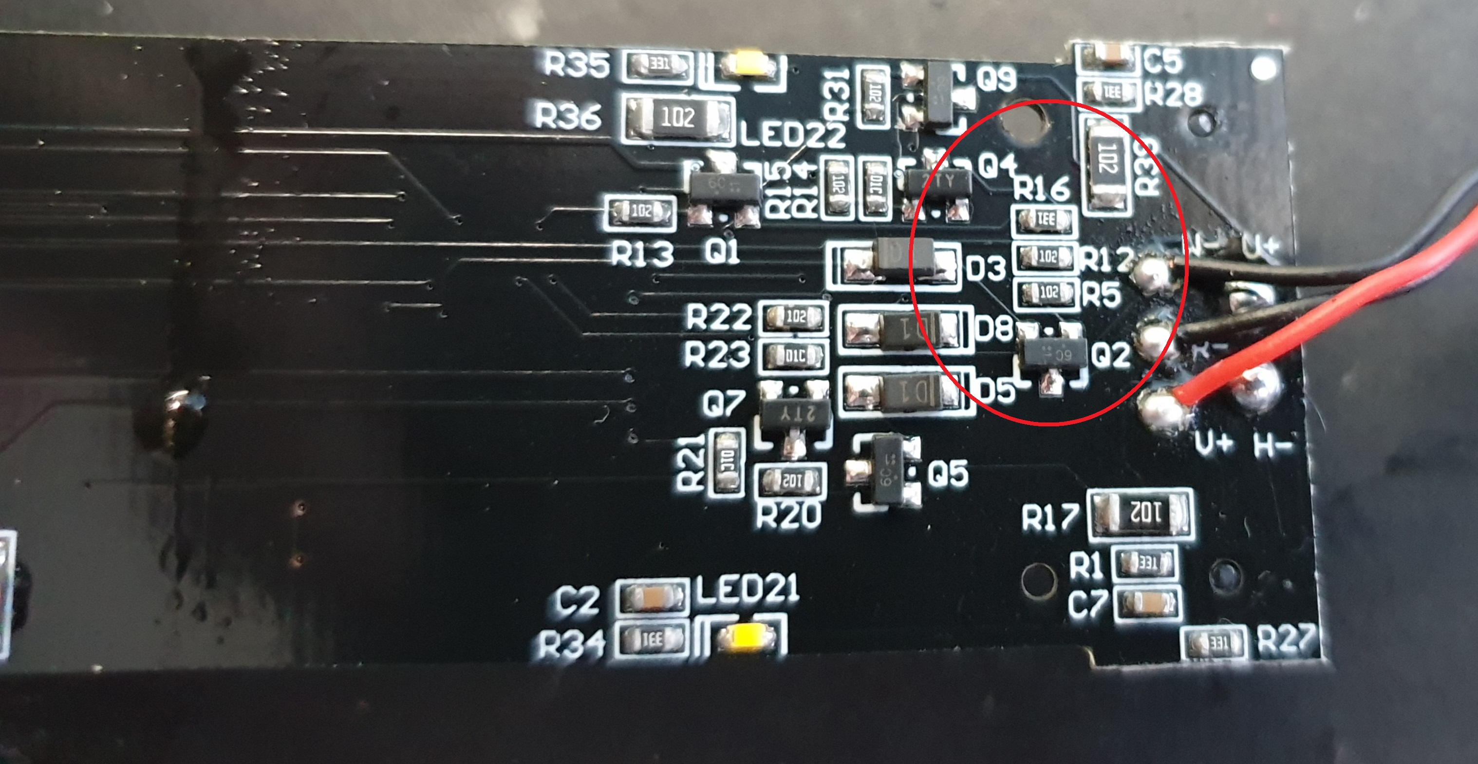

Recientemente ha llegado por sorpresa a mis manos una de las susodichas. Dado que gran parte de todo mi material es digital y sonido me propuse el digitalizarla como el resto de material, con un v.4 de ESU. Dado el resultado obtenido paso a describiros lo que me ocurre.
El primer intento ha sido con un v.4 de ESU sin sonido con el cual no tuve mayor problema pero si me ocurrio que el PCB se calentaba en esceso, lo cual me sorprendio porque desprendia demasiado calor. Con lo cual decidi comprobar su funcionamiento con otro deco V.4 de ESU pero esta vez con Sonido.
Con este segundo decoder con sonido el resultado no fue tan satisfactorio, debido a que las luces tanto de cola ( rojas ), como el foco superior parpadean, con un pequeño tintineo, ocurriendo esto desde que acelera hasta que toma una velocidad media poco mas o menos, ademas de que el PCB sigue calentandose en esceso.
Como no se si era problema de los decos los instale en otras locomotoras por comprobar, y pude ver que el resto de locomotoras no se producia ese calentamiento ni fallo en luces, por lo que deseche la idea de que fuese problema de los decos.
Me da cosa que debe ser por tanto de la PCB, y me da cosa de que salga churruscada. Alguno os pasa con locomotoras de serie con decos dh con y sin sonido??, o con las que hayais digitalizado??.
No me fio y me da miedo que se sobrecaliente demasiado con el tiempo.

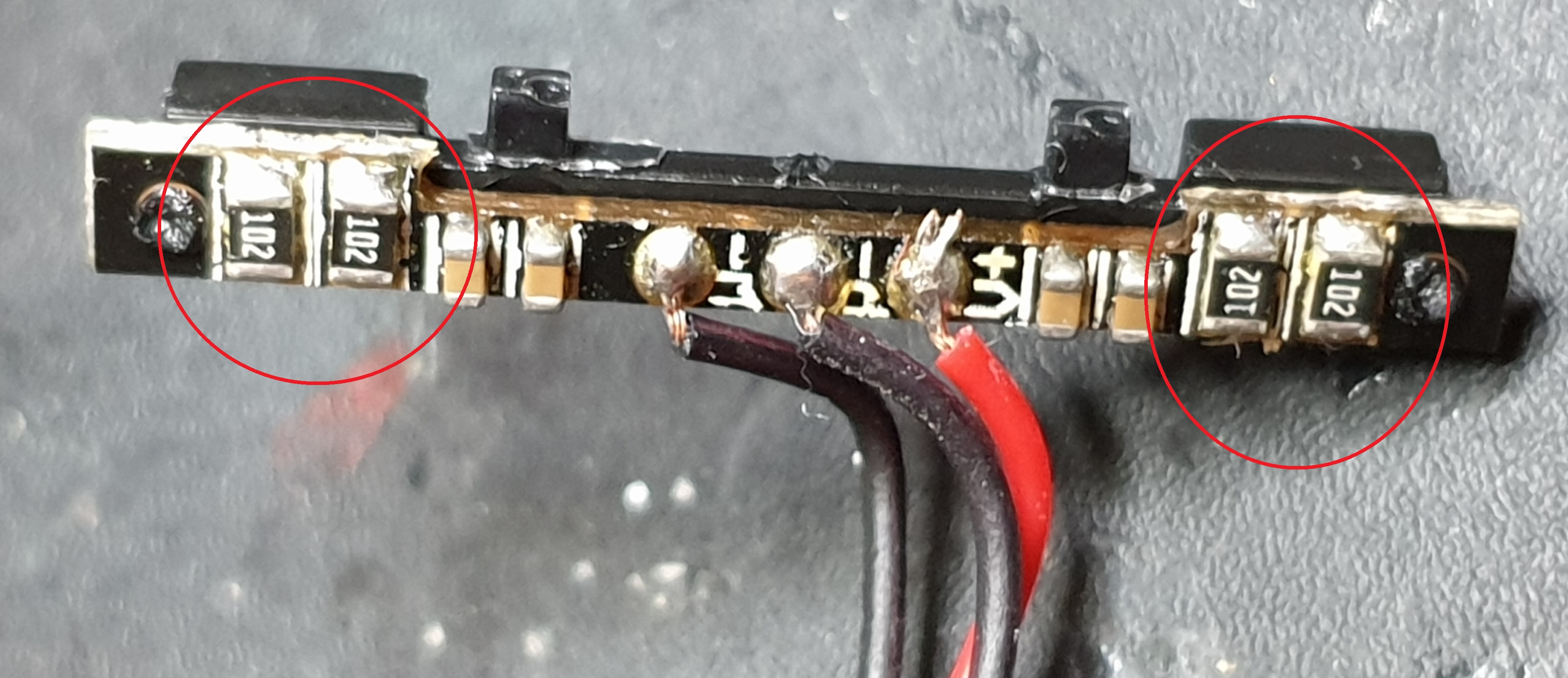

Yo compré la mía analógica y posteriormente me regalaron el decoder de sonido D&H. Se lo pinché a la locomotora y la puse a funcionar en los rodillos. A los pocos minutos noté un olor a quemado por lo que paré la locomotora y le desmonté la PCB, le di la vuelta y la puse a funcionar de nuevo; observé que, en la zona derecha al poner el pulgar encima de los componentes, al tocar la zona de los transistores y resistencias, quemaba mucho y tenía que quitar el dedo. Además al tocar la plaquita donde van los leds blancos y rojos pasaba lo mismo. Observé que ésto ocurría cuando activas las luces rojas. Probé a bajar el valor de la CV 52 que controla las luces frontales mejorando el tema del calor sin llegar a quitarse, pero esto hace que baje también la intensidad del foco principal y el de la luz de cabina. Lo ocurrido me hace pensar que, la PCB tiene un problema de diseño o de elección de componentes y que, si no estas atento a la locomotora cuando esté funcionando, puede pasar que la placa acabe quedando inservible, que el calor desprendido afecte a la carrocería o algo peor. De momento la tengo apartada ya que no me fío. En las fotografías marco en rojo las zonas que se calientan en exceso.

Buenos dias Tomas, solo noto que se calienta y rápido cuando enciendo luces y solo en zonas determinadas del pcb.
Me da la sensacion que es fallo de la pcb o de los componentes. Por lo que veo le pasa a mas gente. A ver que dice Mabar, porque evidentemente esto normal no es.

Me temo que fistru y tú, maquifuenla, teneis razón, va a haber un problema de diseño de la placa o de componentes. También las suelo mover con las luces apagadas. Veremos como evoluciona la cosa en el foro. Un saludo.
