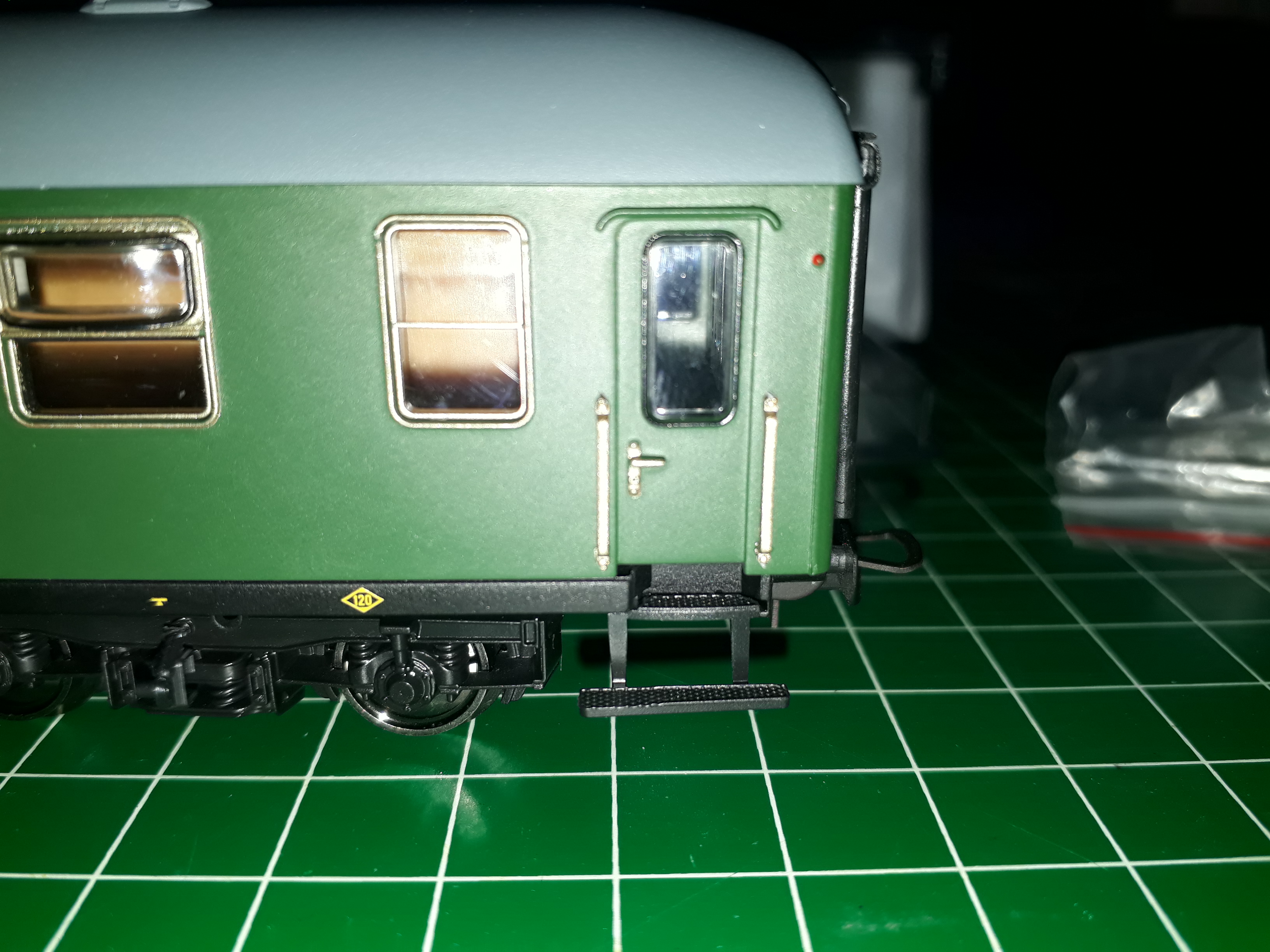

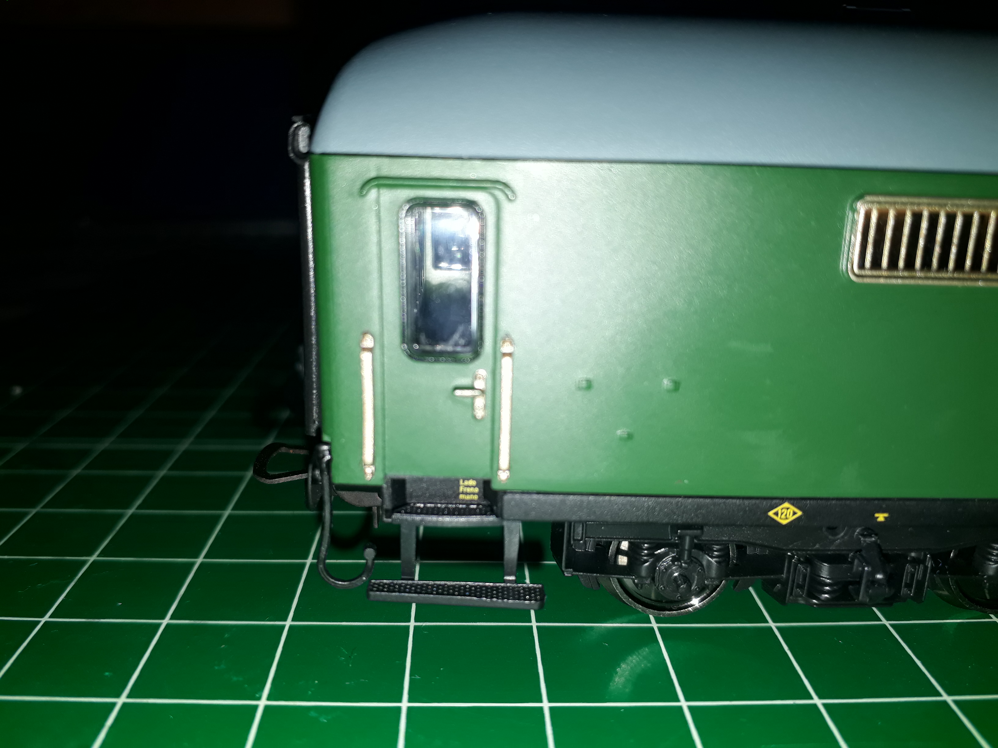

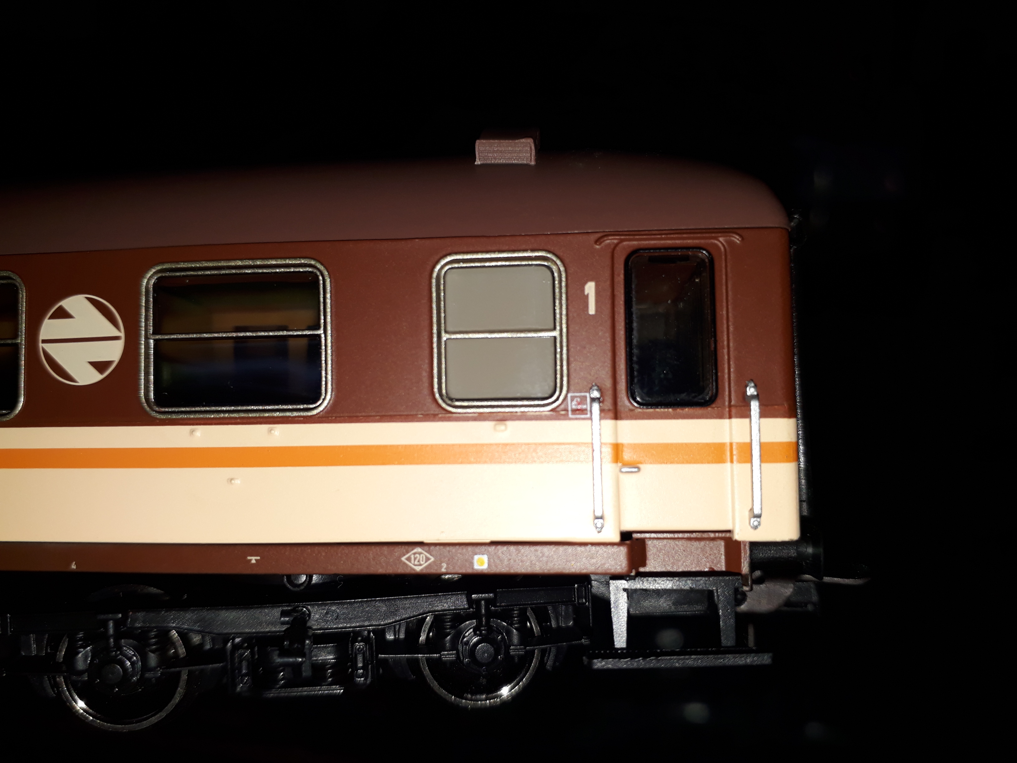

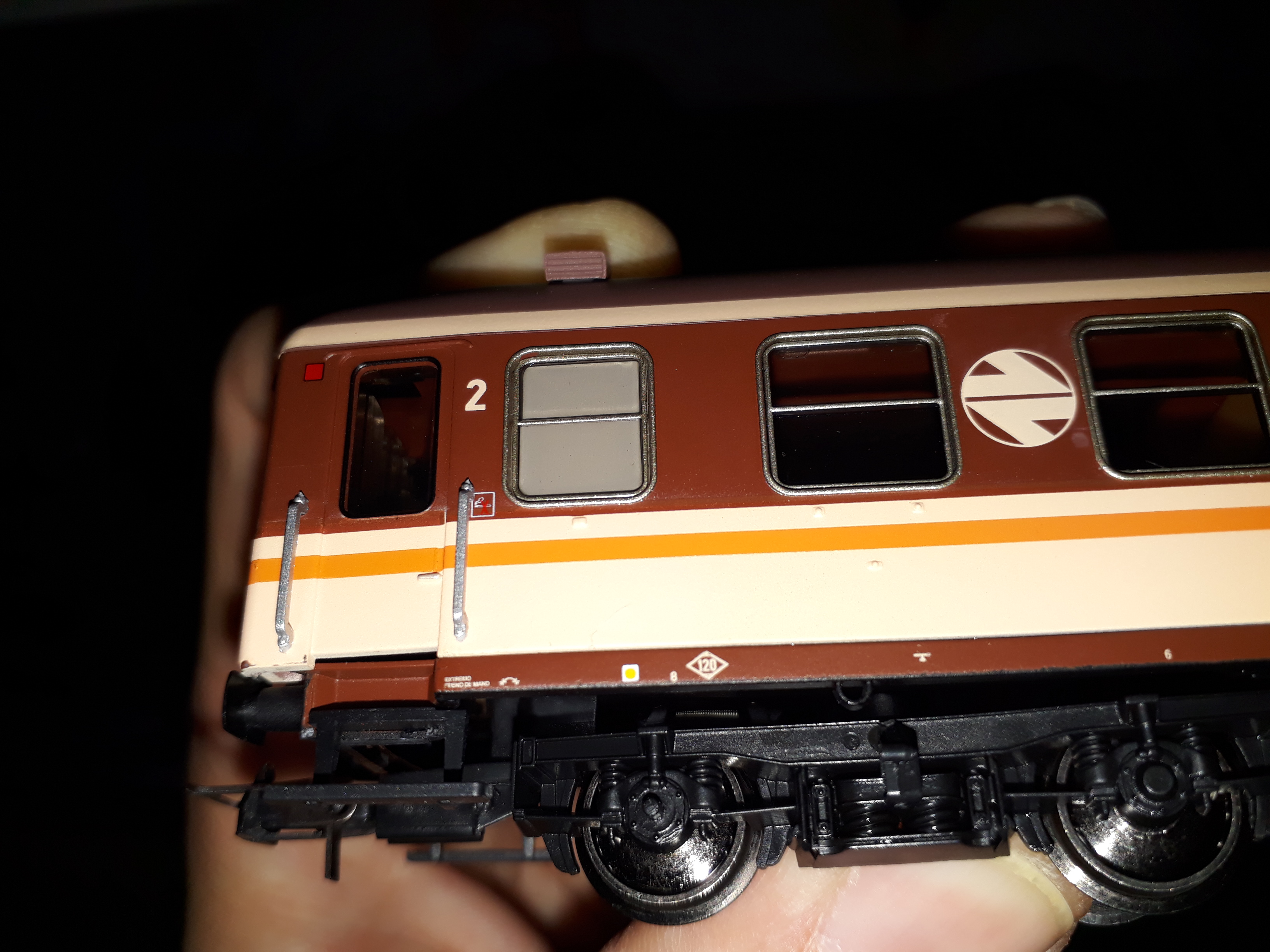

Hola. He recibido dos Set de los nuevos Vagones Estrella de Electrotrén. En general, me parecen muy correctos pero, opiniones de mis colegas a las que me apunto son:
1.- Mal encaje entre caja del vagón y el chasis.
2.- Ejes desplazados.
3.- Incluso parece que matriculaciones incorrectas.
Independientemente que aplaudo a Electrotren por sus iniciativas, este comentario es a nivel de aficionados para información general.
Mensajes: 113
Registrado: 02 Ago 2010 15:30
Completamente de acuerdo con el primer punto. Los puntos segundo y tercero no los he podido comprobar todavía.
En mi caso, uno de los coches venía con la pieza inferior mal encajada y además encolada cuando está diseñada para que encaje simplemente a presión mediante unas pestañas en los extremos. La pieza se encontraba completamente curvada, en forma de panza hacia abajo, debido a que una de las láminas metálicas que lleva en el interior para poner peso al coche estaba también deformada y obligaba a la de plástico. Con mucho cuidado he conseguido desencolar y quitar la pieza de plástico, enderezar el contrapeso metálico y volverlo a dejar todo en su sitio. A raíz de la reparación me han saltado un par de cajetillas de los bajos que ahora me tocará encolar, pero por suerte al ser en la parte inferior pasará desapercibido.
En uno de los furgones rojos ocurría lo mismo. Cuando lo saqué de la caja se desplomaron los bajos y los contrapesos. Por suerte, en ese no había nada encolado y coloqué cada pieza en su sitio a presión. Gracias a esto vi como estaba montado y me atreví a meter mano al Estrella.
Por lo demás, unos modelos muy esperados para nuestras composiciones, pero un 0 para Electrotren en control de calidad.

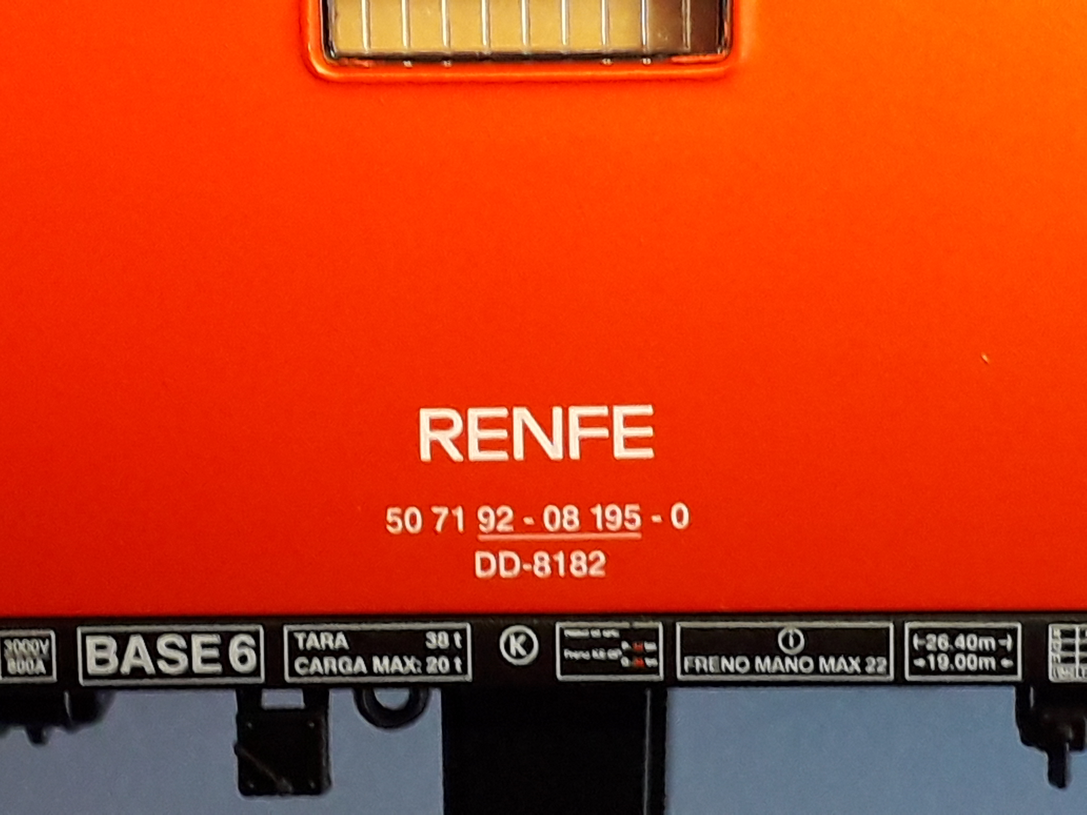

Ayer recibi el furgón rojo con algun desperfecto.
La matricula es correcto el 08 o deberia ser 18?
En Listado tren es DD-8182 50 71 192-18 195-0
Mensajes: 2639
Registrado: 17 Ago 2008 08:51
Respecto a la matrícula UIC de este furgón :
1/ el paso de "18" a "08" sólo indica que le han quitado el equipo de calefacción a vapor ( tubería de paso ) y se ha quedado sólo con la eléctrica; esta operación se hizo en todos los coches de manera paulatina en las renovaciones o revisiones.
2/ sin embargo, las dos matrículas expuestas no pueden tener el mismo número de autocontrol ( "-0" ), ya que ha cambiado una cifra.
3/ revisado el algoritmo de cálculo, resulta que la matricula que han impreso en el furgón es incorrecta, ya que con el "08" ( posible ) debería llevar el autocontrol "-2", lo que demuestra que quien decide estos temas no tiene las ideas nada claras sobre organización ferroviaria. Lamentable.
Mensajes: 2752
Registrado: 08 Sep 2008 18:25
Exactamente. Ni más ni menos. ¿ Dónde c..ñ.. se informan ? Si no conocen la fórmula, bastaría con consultar alguna foto.
Gracias por decir en voz alta lo que pensamos algunos.

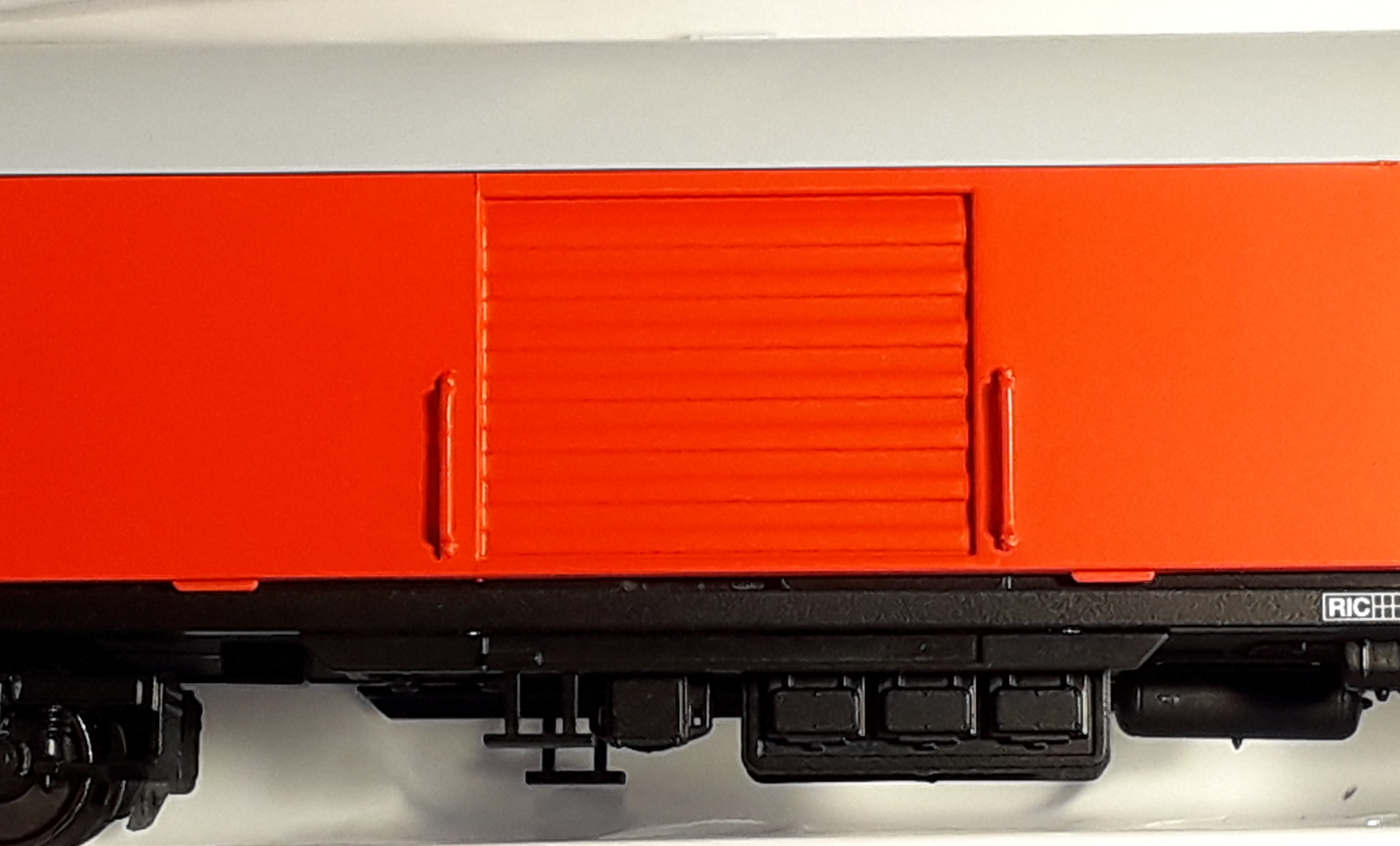

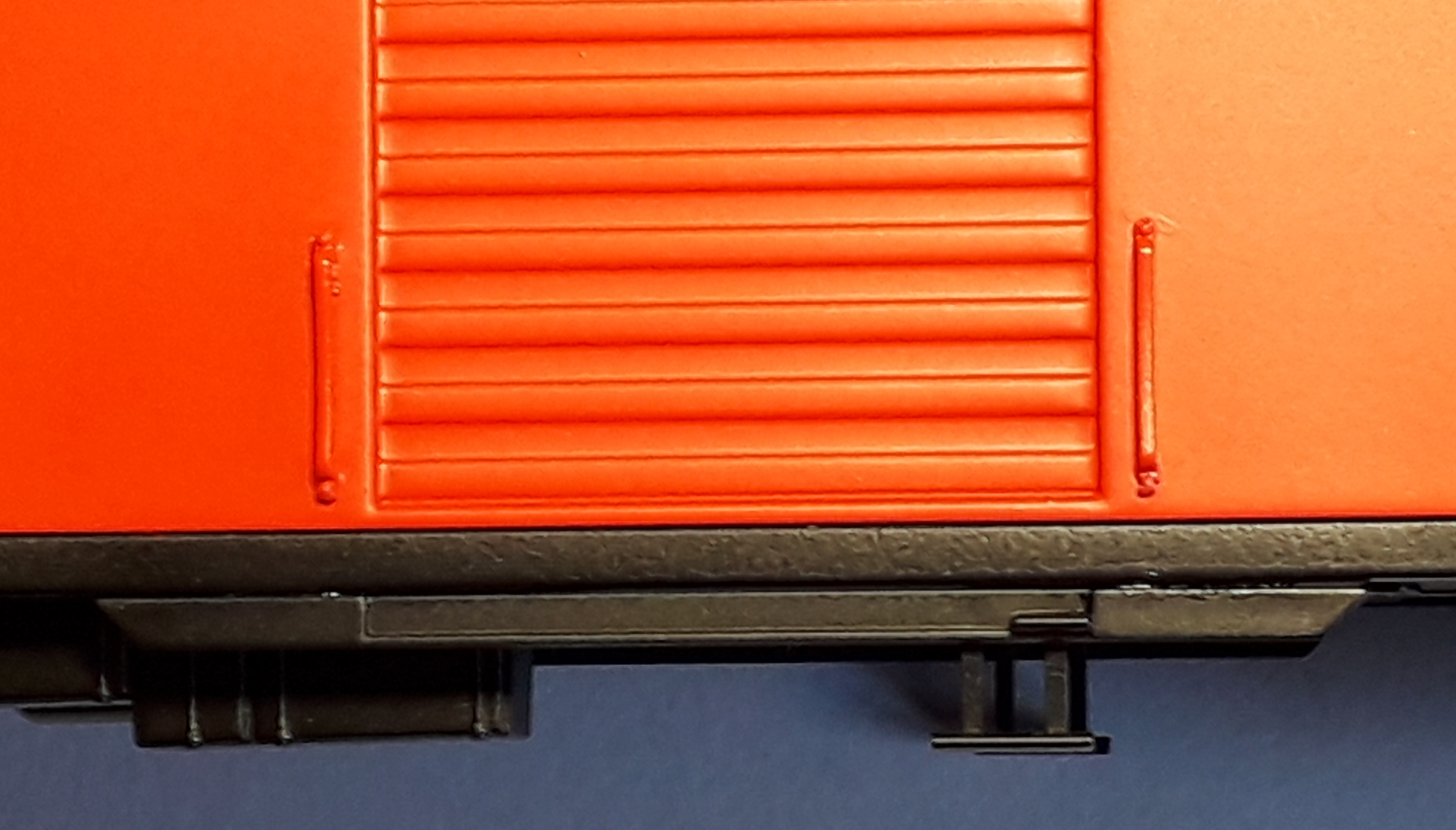

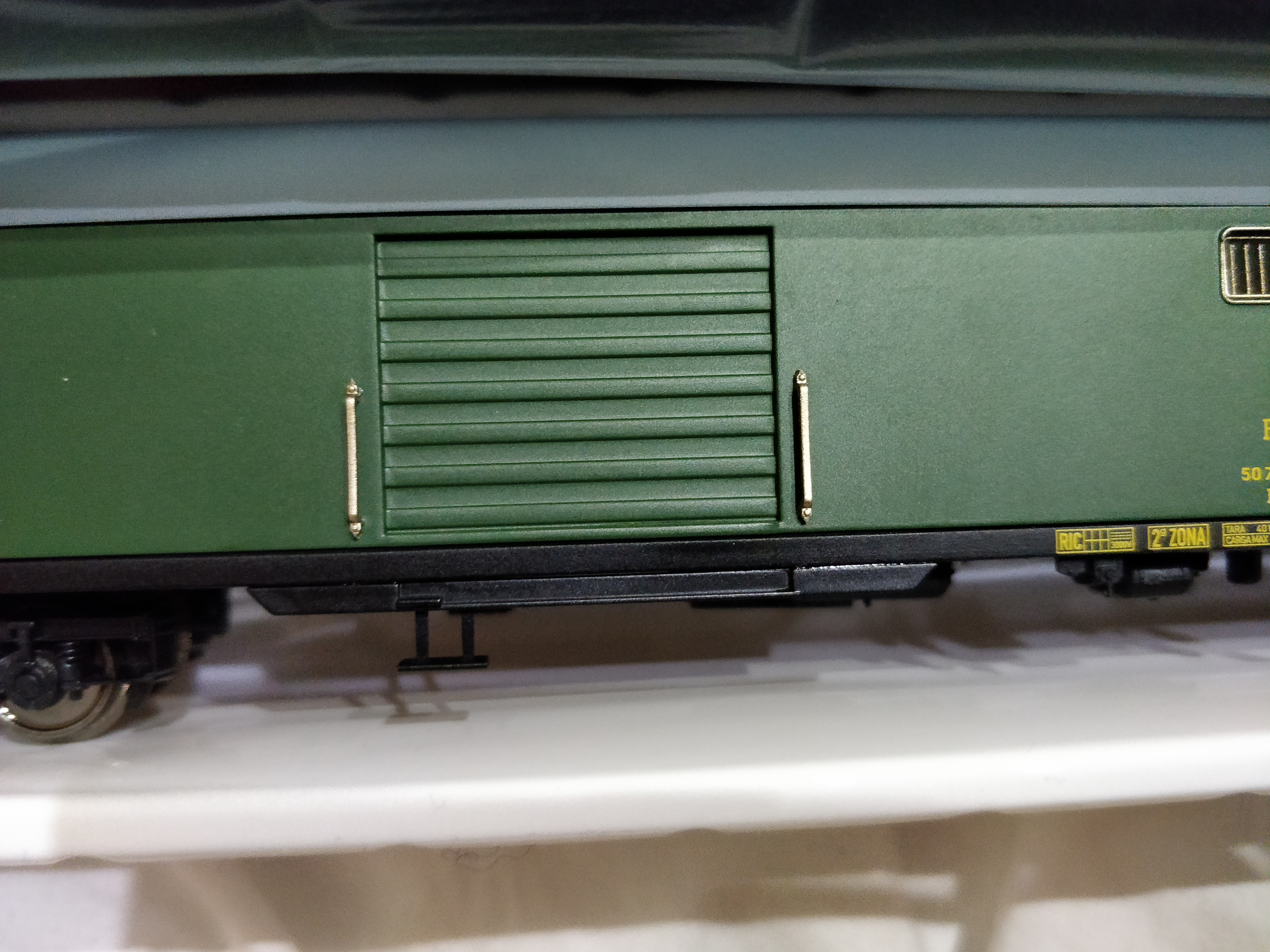

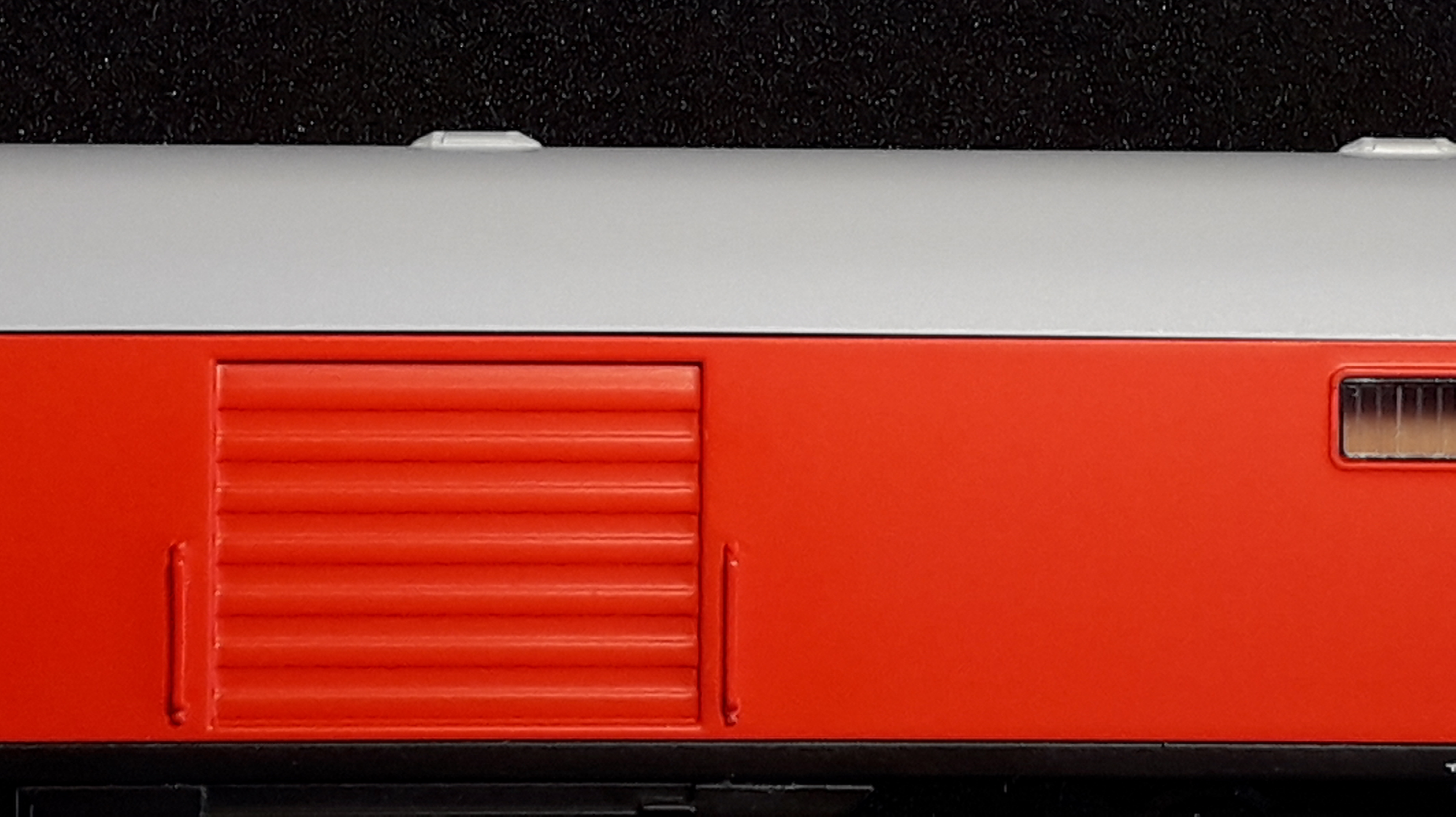

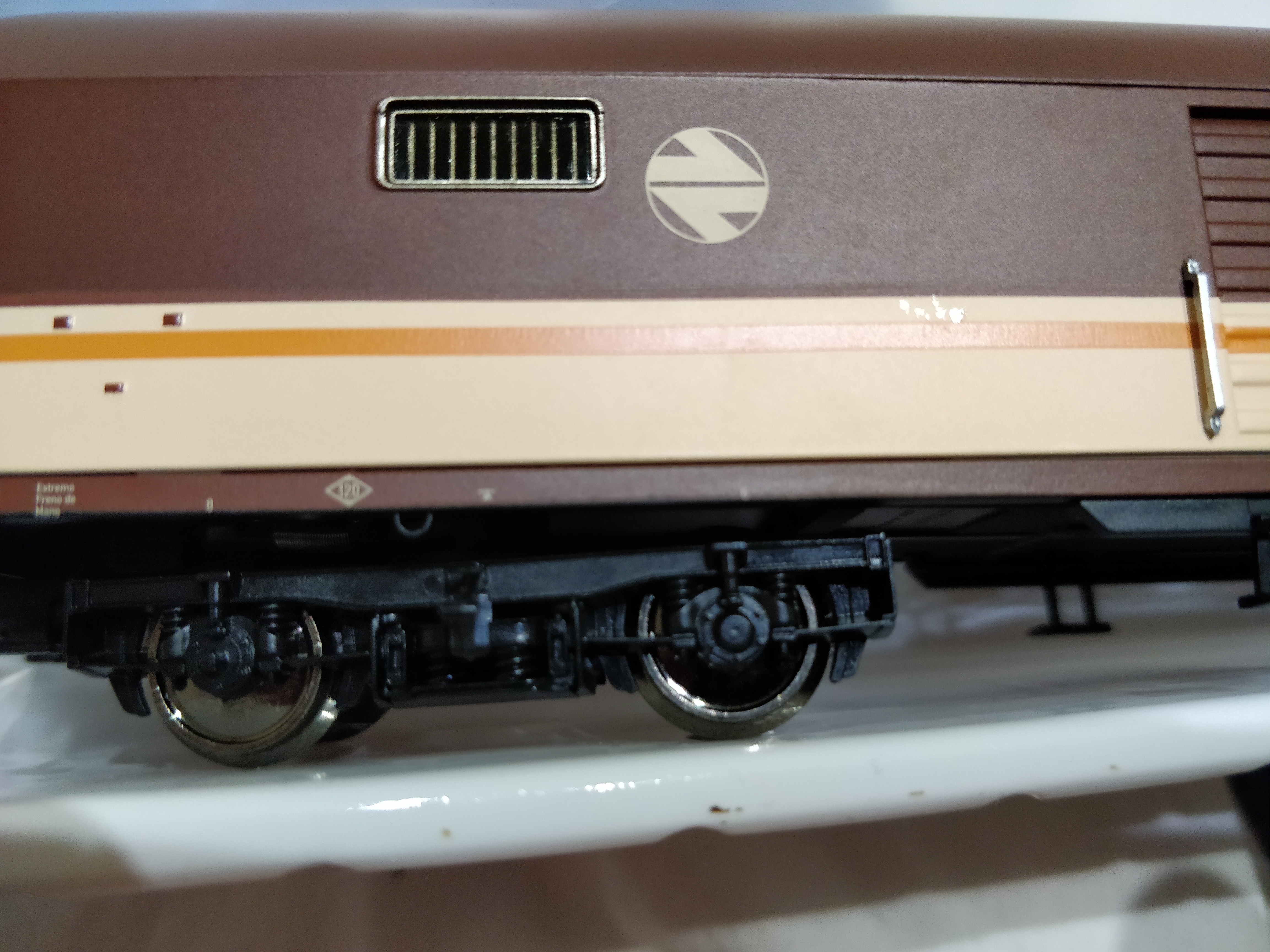

Yo la verdad es que con el acabado no estoy muy contento, los mios han venido también con algunos problemas ya comentados...
las juntas no están bien rematadas en la parte superior derecha de algunos portones, una rebaba en el molde en el portón izquierdo de todos los furgones y pegamento a la vista. Pero lo que veo mas grave es que de los 3 no ajusta ninguno bien el techo caja y chasis. No se si hay alguna manera de solucionar este mal ajuste...Esto no pasa con los coches 1a y 2a que encajan perfectamente ni con los 8000es que tengo, si no recuerdo mal.
Positivos: 241-2001, pol, diesel1977, retro, JUJOCE, GEU18, RapidodeCadiz, railforofo, alicantino, AMAYO, xoxe

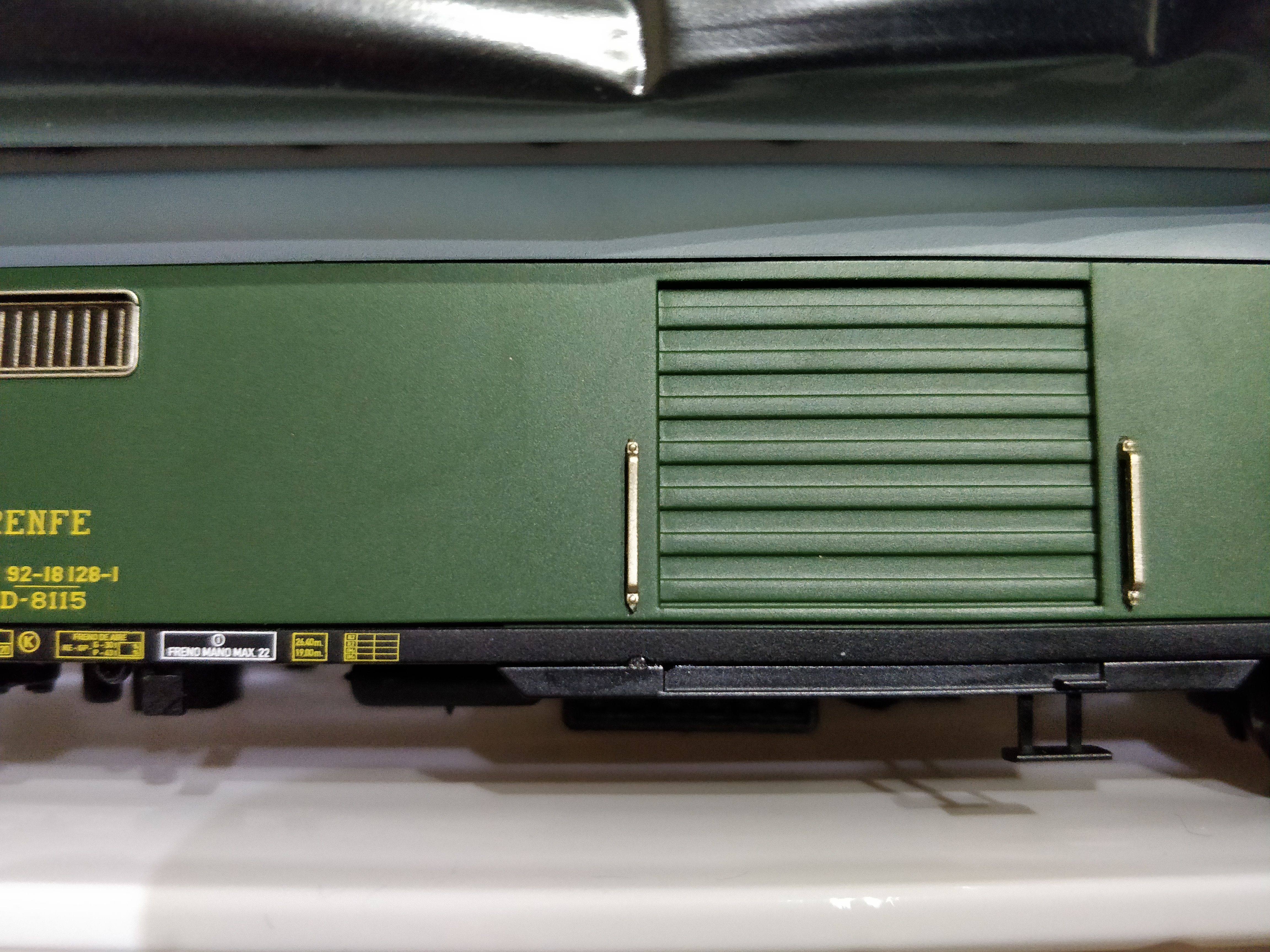

Mensajes: 4663

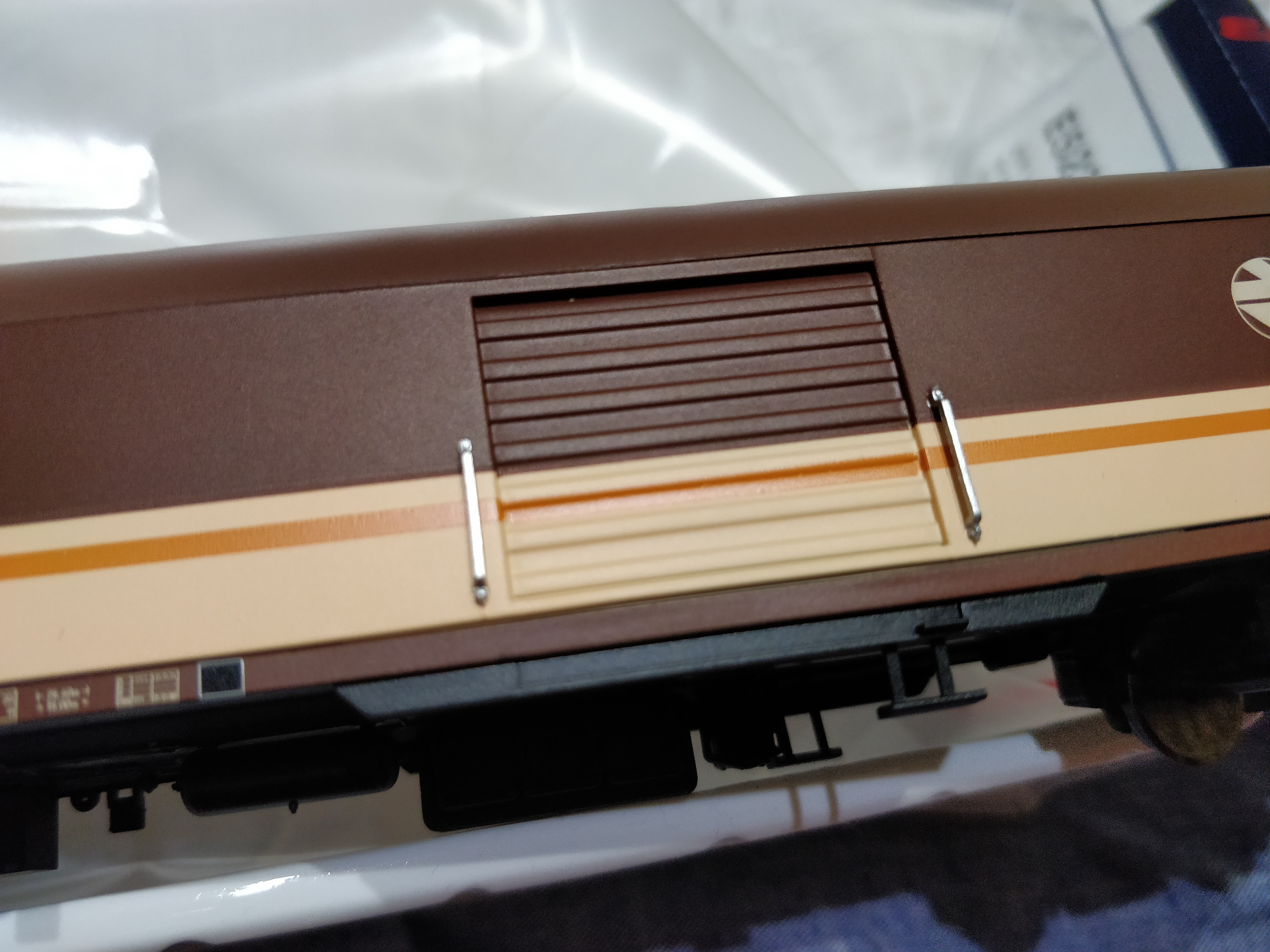

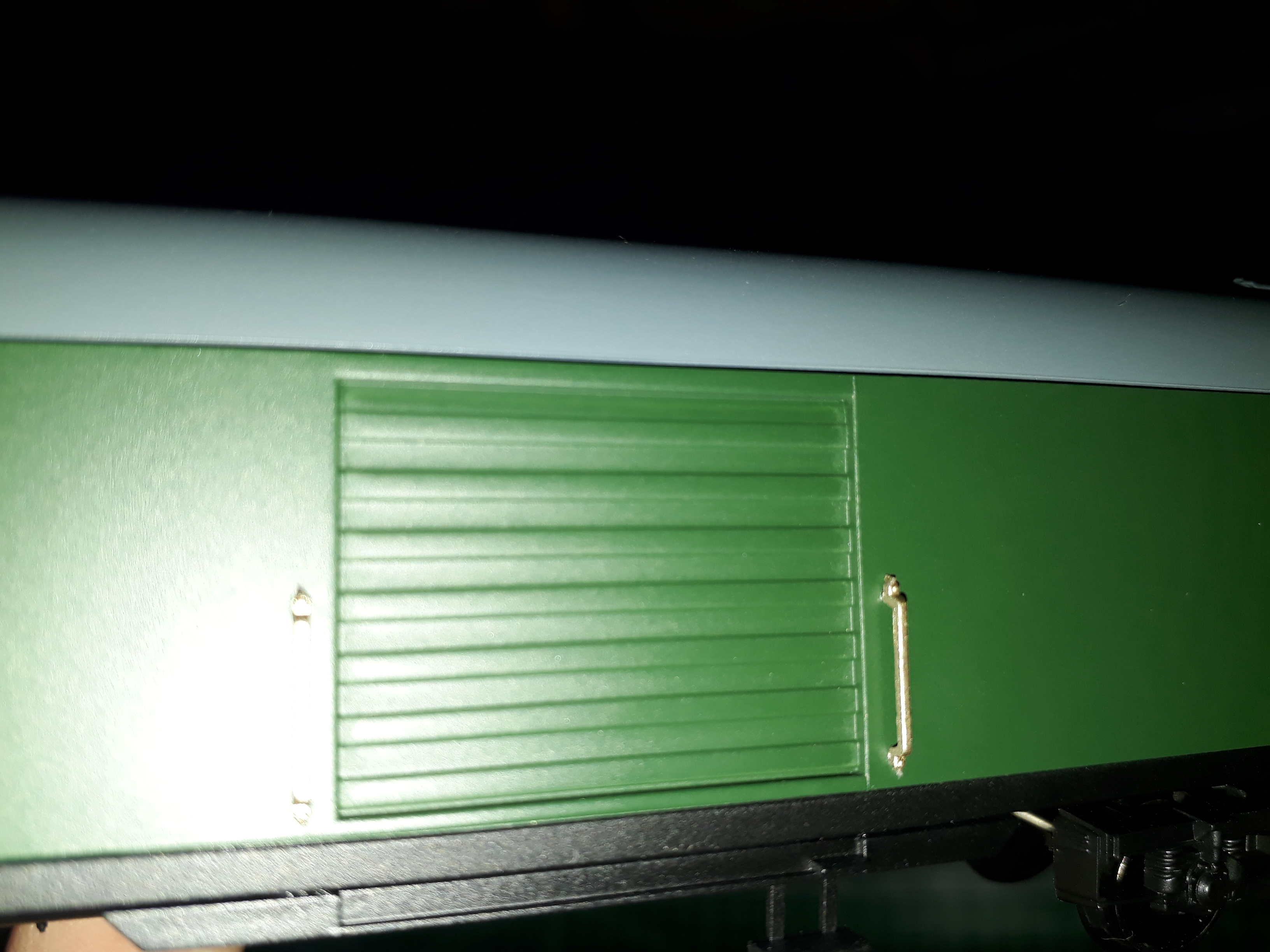

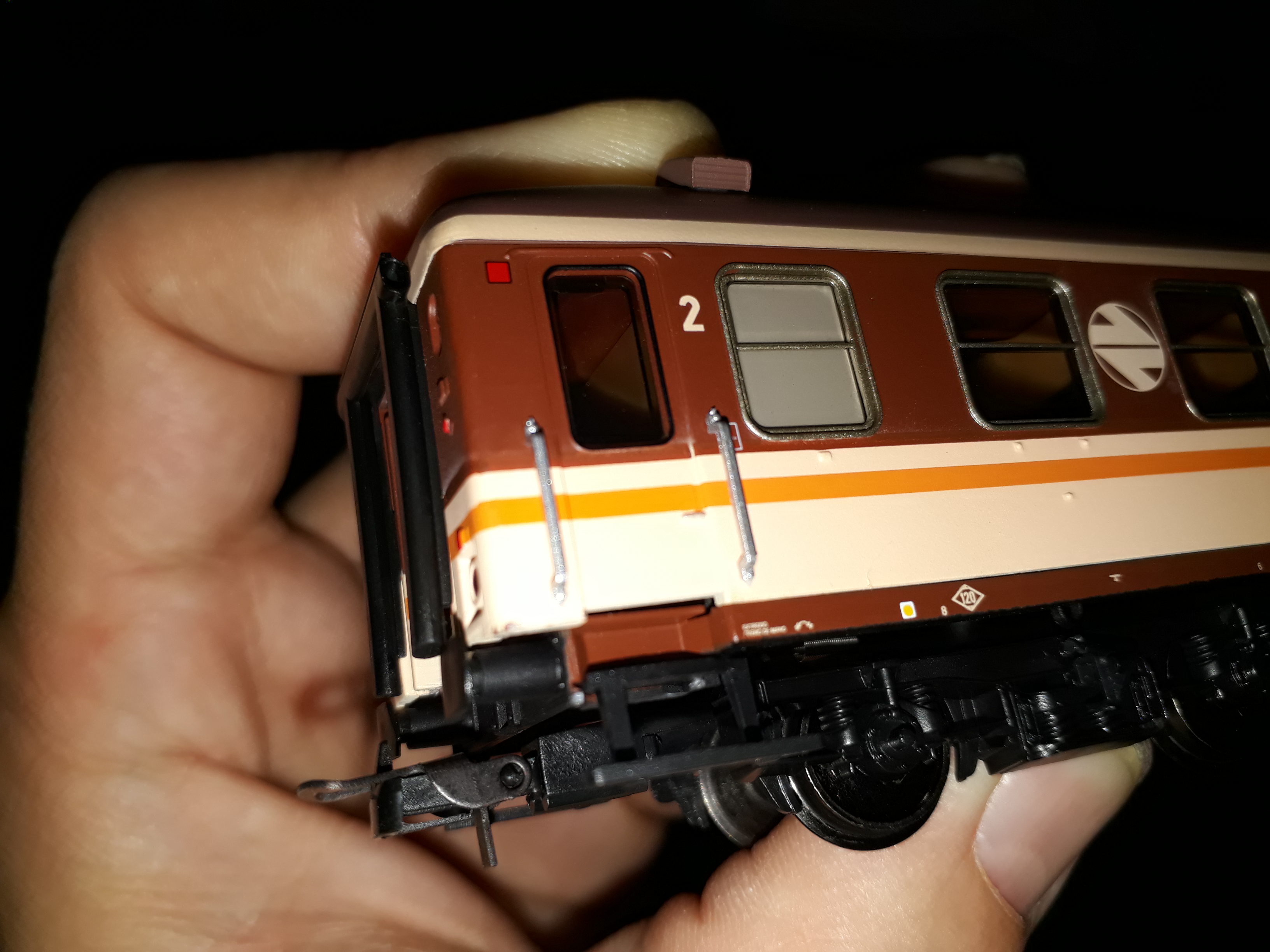

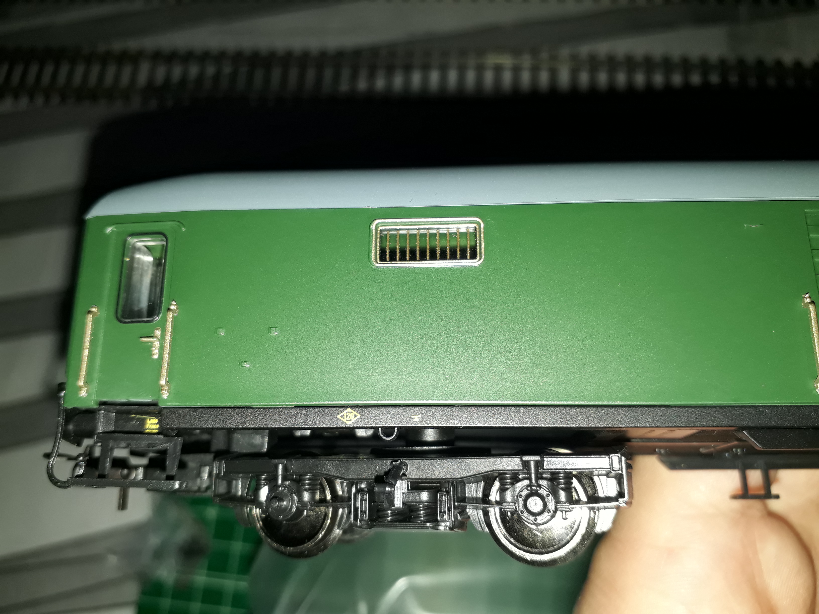

La calidad del montaje de estos furgones y coches es de vergüenza. Nada que ver con los ochomiles de la misma marca ni con ningún otro material de esta marca que tengo muchísimo. Para mi siempre un referente en calidad, han caido bajísimo.
Los he comprado y no los voy a devolver porque no se cuando veré otros modelos mejor echos a algo que no sea precio de lat´n montado (si lo he de montar yo quedará aún peor que estos).
Adquirí los dos verdes y el set estrella:
Postizos de bajos torcidos,
Defectos de pintura,
Techo y caja con holguras inadmisibles.
Bastidor y caja con holguras inadmisibles y mal montados en las 5 unidades.
Véase que cada puerta encaja diferente con los escalones...
Defectos o rebabas del molde mal solucionadas en una de las puertas del furgón.
Rodadura defectuosa...van durísimos, nada que ver con los ochomiles, recuerdan a los verderones, pero ya podrían parecerse en calidad de acabados y no en dureza del rodaje. Me pregunto como la marca que hizo esos verderones espectaculares ha llegado a esto...
En fin, que me miraré mucho comprar Electrotrén en adelante y dado que hay y cada vez mas, fabricantes que también hacen modelos españoles centraré mis adquisiciones en otros.
No quiero ni imaginar una locomotora de Electrotrén con estos acabados, señores, si a partir de ahora esta va a ser la linea de calidad a seguir por favor si la han de hacer así, mejor no la hagan, nos evitarán disgustos a muchos.
Abajo las fotos, por cierto tomadas depués de re-encajar todo lo que pude las cajas con sus bastidores por donde cabía una tarjeta de crédito.
