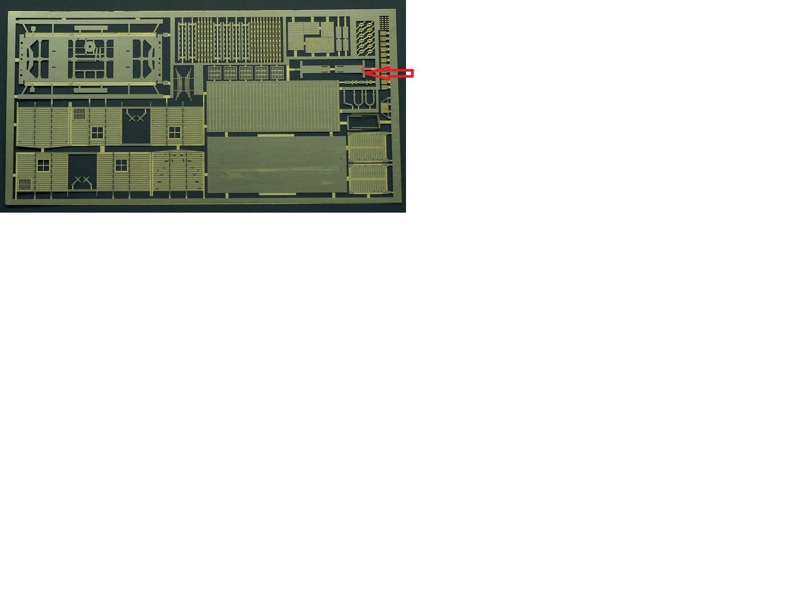

¿Donde están en la plancha las piezas que hacen "caja" para el enganche? , no las veo por ninguna parte
Positivos, muchos
Están en la plancha grande, búscala bien, son unas especie de T con dos rayitas y luego las piezas de la cinemática de la plancha pequeñita

me refiero a las que hacen la cajita en estas piezas, señalamelas por favor
Positivos, muchos
Mensajes: 1303
Registrado: 05 Sep 2008 17:06
Esas piezas están en la plancha de los rodales.

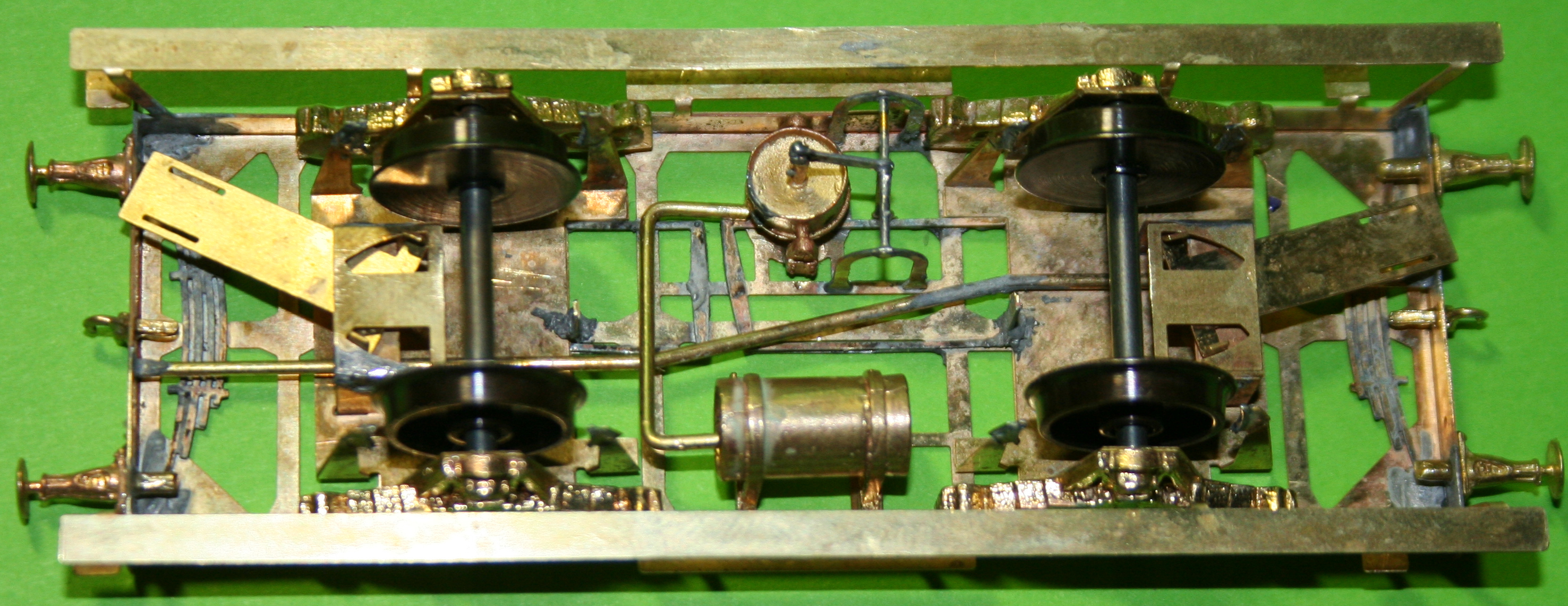

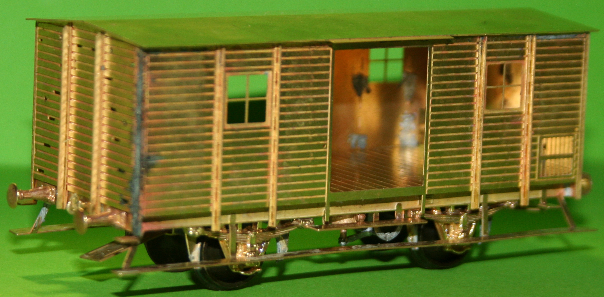

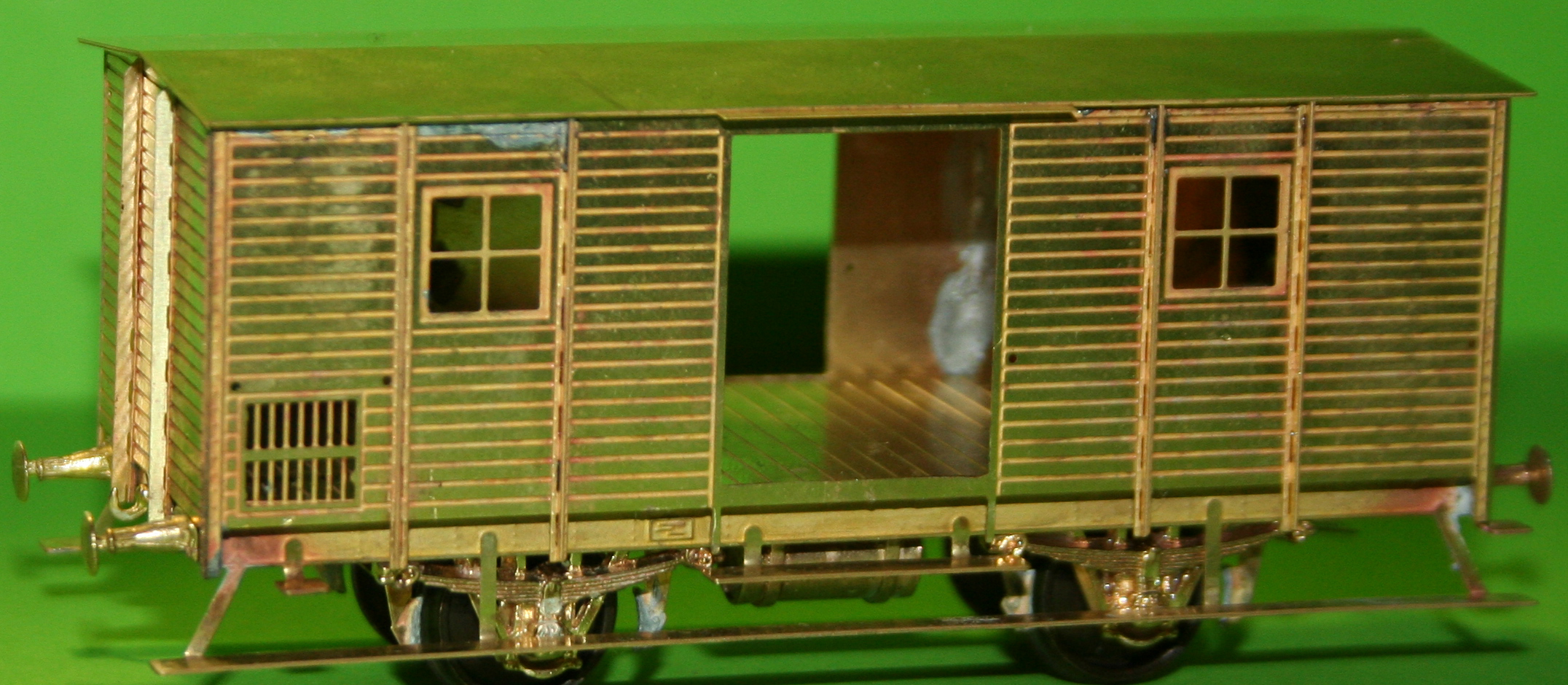

Os muestro mis progresos de montaje del furgón, empezado ayer. No seais muy severos conmigo puesto que es el segundo kit de latón que monto.
Aprovecho para pediros de nuevo, si sois tan amables, un pequeño video a modo de tutorial en el que enseñeis los expertos a soldar a los legos como yo (Venga, que ahora con el montaje de los furgones lo teneis a huevo!!).
MUY BUEN TRABAJO!!!!, para ser el segundo, te está quedando de fábula, un consejo con los perfiles, da decapante y da cordon por el perfil con estaño por el interior y que fluya bien y que queden los remaches marcados, los huecos con forma de raya desaparecerán
Ya no te queda nada
s2 ;)
Mensajes: 1303
No entiendo muy bien a qué perfiles te refieres...
El próximo paso es esperar a tener los perfiles en forma de L para soldar las U de las puertas, hacer dichas puertas y empezar a pintar para montar los detalles de los testeros...
Si lo vas a pintar en gris, las escaleras, puedes pintarlas en gris, suéldalas, gana mucho en resistencia, ya sabes, decapante, pillas el rombo con el peldaño y a soldar por el interior!!!

En los rombos, qué lado va arriba? el de los dos remaches o el de uno?
El de dos, tu piensa, que tienen que aguantar el peso, y donde más fuerza se hace es en la parte superior al subirse uno a la escalera, para que quede bien , tu decapante en la zona, por encima del rombo, debajo y detrás, para que fluya el estaño y quede todo bien rigido
