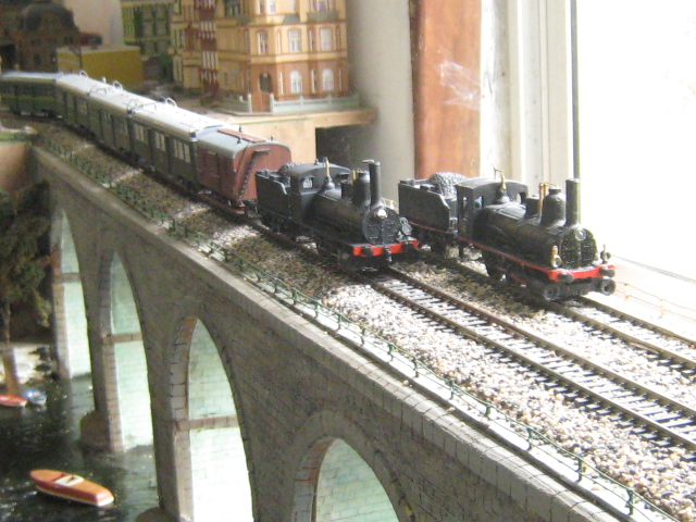

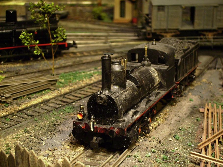

Podrías colgar fotos de cómo ha quedado pintada de negro,
Mensajes: 1613
Registrado: 07 Dic 2008 15:48

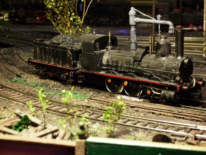

Muy buena la pintura.

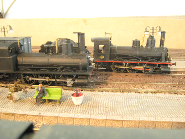

Yo tengo instalado un cable máquina tender inseparable. Se gana un poco más de conductividad eléctrica, pero a bajas velocidades se sigue parando y su poder de arrastre es casi nulo. Habría que cambiar el motor??.
Actualmente la tengo asignada al remolque del tren obrero (2 coches de 2 ejes). Y decora el depósito...

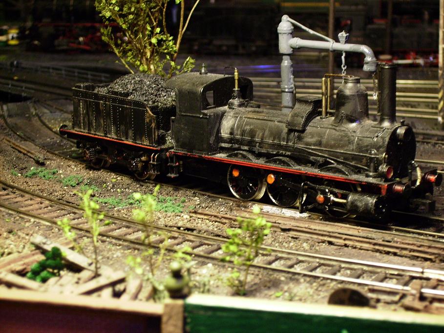

Unas fotos:

Hey nen, me encanta ese acabado mate que le has dado y es verdad que es una "cucada" de locomotora al frente de un trenecillo adecuado a su porte. Estoy totalmente de acuerdo en cambiar los faroles de la bancada frontal, ¡¡son inmensos!!, yo lo hice en su día por unos de Train-kits del catálogo de Mabar, también hay unos de Lemabo estupendos, claro, que los tienes que montar (Triángulo, lente y asideros)
No quiero ni hablar de las fotos de Discocerrado, cada vez que veo imágenes de su maqueta y su material "RENFE", es que babeo... ¡¡menuda envidia!!... y esta gente alejándome cada vez más la edad de jubilación.... :(
Me estoy "picando" más por momentos. Como ya dije más arriba, a mi "borboncita" le faltan unos cuantos detalles, amén de retocar los salientes de la cabina... me "paice" que en cuanto acabe con las Caldas/Palaus, esta no se escapa de pasar por quirófano, y casi seguro que va a perder bastante brillo.
Mi "trasto" ha rodado varias veces por la maqueta de AVAF y se ha hecho cargo de un trenecillo compuesto de 5 cisternas de CAMPSA antiguas de ET más sus J's tampón, total 7 unidades, sin mayores problemas, entiéndase que las rampas en ese recorrido son nulas, aunque atraviesa varios puntos con algunos desvíos.

Me temo que en tema del color te voy a contestar a la "gallega":.... depende..... :D
Para una locomotora bien cuidada por su pareja, posiblemente no ha mucho salida de talleres, me decantaría por el satinado de las últimas fotos. Si pretendemos dar imagen de una locomotora en su ocaso, con un mantenimiento justito, apartada de todo cometido que no sea maniobras y algún mercante, colector local o algún tren de trabajos, me decidiría por el mate inicial.
Mi locomotora lleva, como la tuya, aros de adherencia en las ruedas del lateral derecho del tender en el sentido de la marcha (locomotora por delante). A pesar de los años de fabricación que las separan, parece que la cuestión mecánica sigue siendo la misma. Las de nuevo cuño han mejorado bastante su aspecto con un bielaje más fino.
Mensajes: 2387
Ubicación: La Coruña
Registrado: 17 Abr 2009 16:48
Pulpito, je, je, que bien. Me gusta el tono, aunque el flash la hace mas brillante, creo que en la realidad no debe ser tanto. No me quedó claro con que hiciste el arenero. En cuanto al aspecto depende de gustos, o lo que mas te guste en ese momento, mas limpia o mas sucia, lo cierto es que las parejas solían tener sus maquinas inmaculadas, de hecho hay una foto por ahí en la década de los 60, de una 030 brillante. en caso es que estoy mirando la mía verde, y estoy pensando en darle betún, a ver como te queda

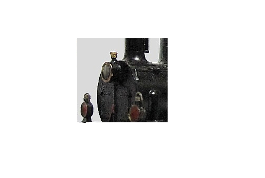

La que yo, intenté reproducir es esta, a la que me refería anteriormente, en la foto original, ampliándola pone Oeste (O) 79, parece igual a la que quieres hacer tu..

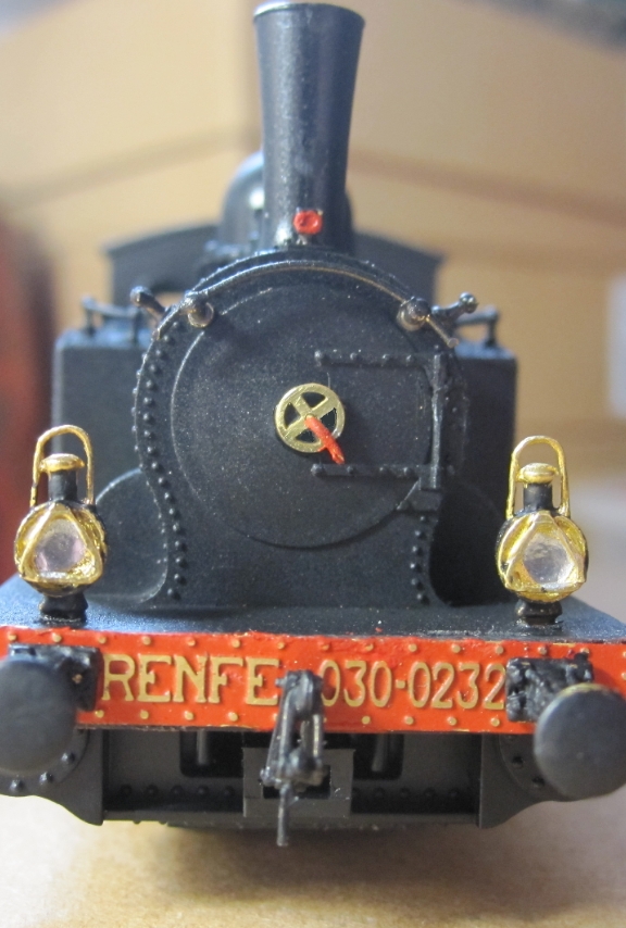

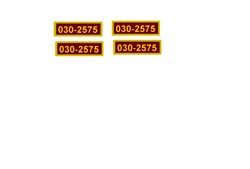

Efectivamente, las placas son demasiado grandes y el rojo debiera ser más vivo. Por otro lado, deberían tener el reborde marcado.
Si es que no quieres acometer grandes transformaciones, te aconsejaría que al menos calaras las ventanas laterales de la cabina, cambiaría muchísimo en apariencia.

Estoy de acuerdo en que las placas son ligeramente grandes (no demasiado). Yo las hice con borde , aunque lo eliminé al recortarlas y pegarlas en la planchita de latón, ésta es ligeramente más grande que el "recorte", así que queda un reborde "latonado". Los colores los veo bien (ya se sabe, para gustos.....)
Te adjunto el archivo que hice inicialmente, con tamaño de fuente 24 y sus rebordes. Verás que usé un color más apagado para el rojo y el amarillo (este último buscando algo más similar al latón), quizas se debería dar más brillo al rojo, pues al reducir pierde viveza.
Ahora mismo no tengo a mano documentación acerca de que luces debían llevar sobre la bancada del testero las locomotoras de vapor, yo tengo pintados ambos fondos en rojo en la "burboncita", aunque en la Palau (que he pintado en mate, mate) los he puesto con fondo plateado. Como eran faroles de quita y pon, supongo que los tendrían según las necesidades, en muchas ocasiones los "rojos" solían ser los mismos "blancos" a los que se anteponía una lente de color.

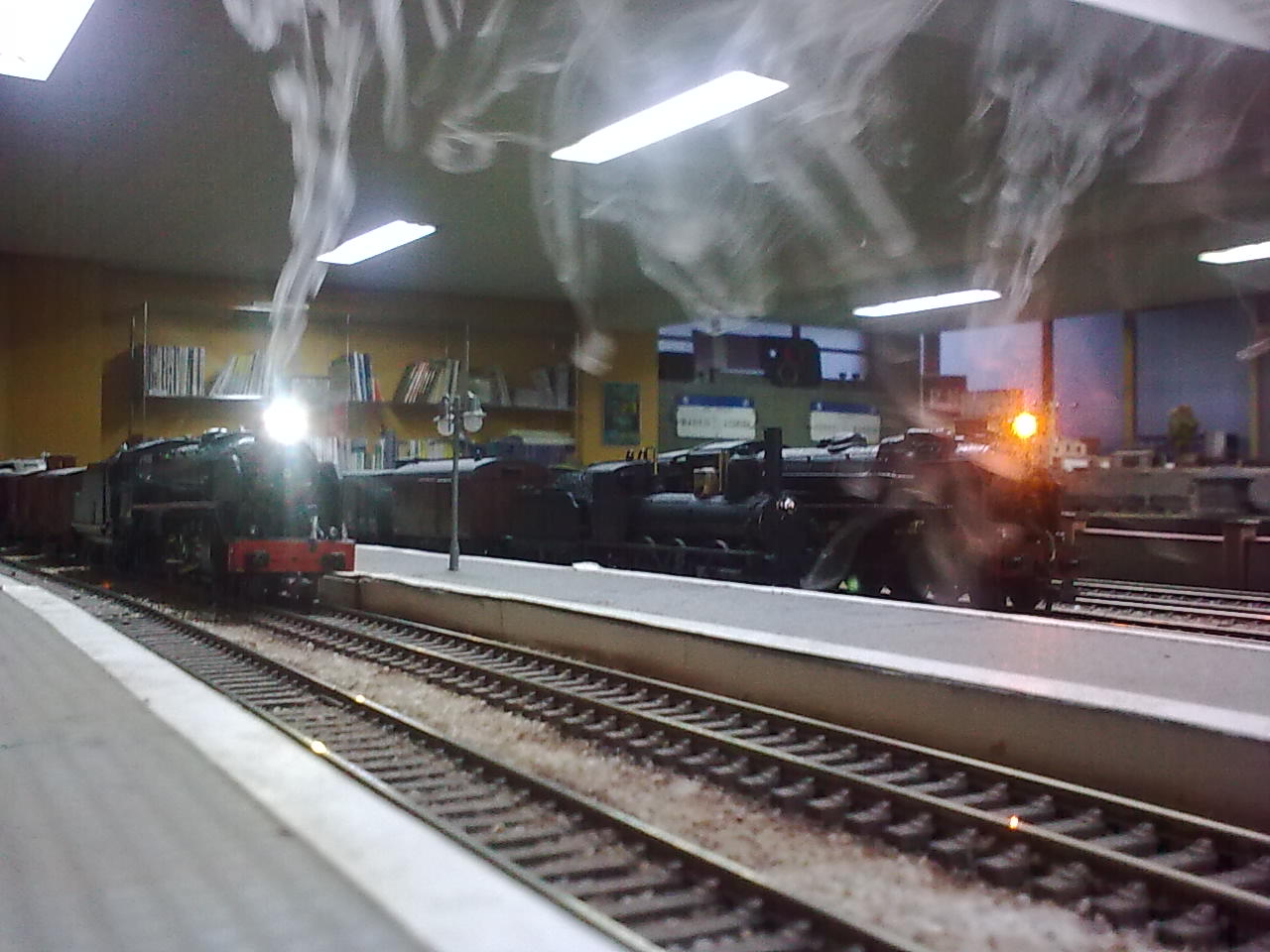

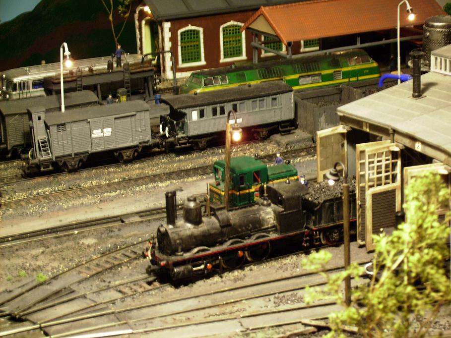

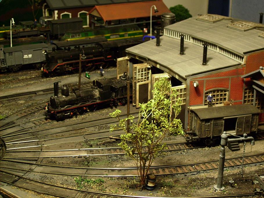

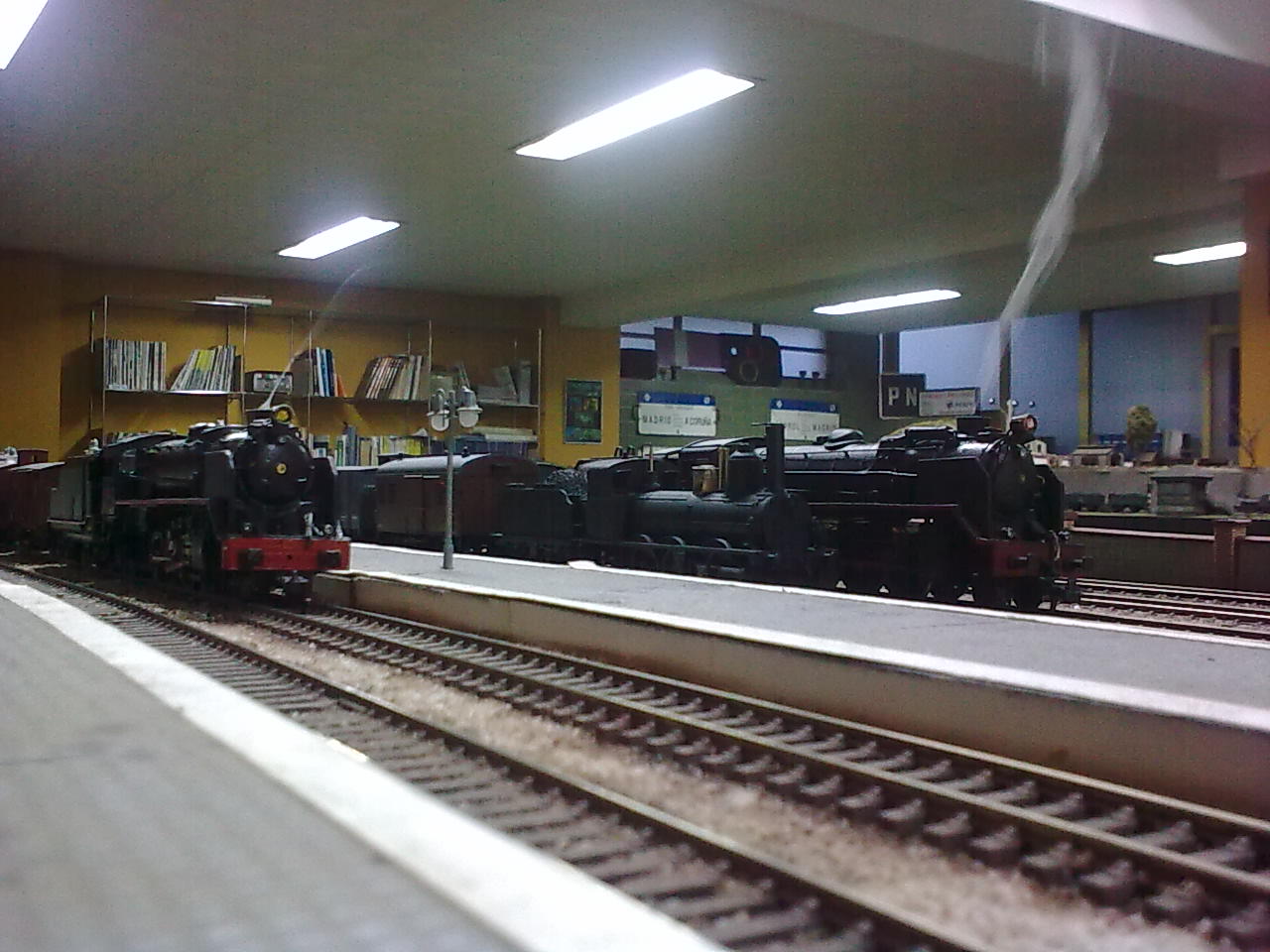

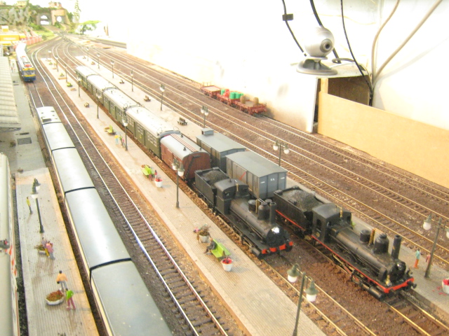

Rectifico, en la foto lleva 4 yenkas, no tres, ¿hay que escanearla y subirla?. La sana envidia del ratón, ha hecho que ya le cayese negro tamiya satinado, le hice la tapa que me faltaba y el arenero en latón, ayer ya la puse a circular con la nueva librea, sin rojo ni placas, aún no me he planteado ponerlas, nen, si puedes, lo que mas se nota es la falta de reborde, y si le has abierto ventanas , me gustaria ver como te queda. Subo unas fotos hechas con el movil
los dos mercantes, dejan pasar al rapido por la via general. La 030 esta empaquetada entre dos poderosas mikados

Creo que te han quedado muy aparentes las placas, nen. Je, je, se nota que tienes una buena impresora.... yo creo que tendré que ir planteándome el jubilar mi Epson 685 con tropecientos años a cuestas el animalico....
Veamos como te han quedado las "fenetres", me intriga el método que has empleado, estoy algo espesillo hoy después del paellón (y lo que ello conlleva) que me he cascado con unos amiguetes aficionados (a las paellas y a los trenes) y no he captado la esencia del asunto, espero "afotos"... please. (igual va y te lo copio :twisted: )

Me gusta como te han quedado los faroles (mejor el "chirimbolo" en dorado que en rojo), en cuanto al faro principal, estaba barajando el dotarlo del triángulo, veo que has tenido la misma idea y que te ha quedado muy bien, así que en cuanto le meta mano a la locomotora, será uno de los detalles a añadir. ¿Como lo has hecho?, tenía pensado hacerlo con varilla muy fina o incluso con algún hilo de un cable eléctrico.... bueno, aún tardaré, mañana (lunes) pillo un avión para Escocia y estaré fuera unos días...
Mensajes: 1426
Ubicación: València
Registrado: 24 Ago 2009 13:50
Mi farol principal es igual, por eso quería incluirle el triángulo, queda mas completo y realista...
(ya está la jefa impacientándose con las maletas.... no puede uno tomarse unos minutos de reposo.... :? )
Estado actual de mi farol:
