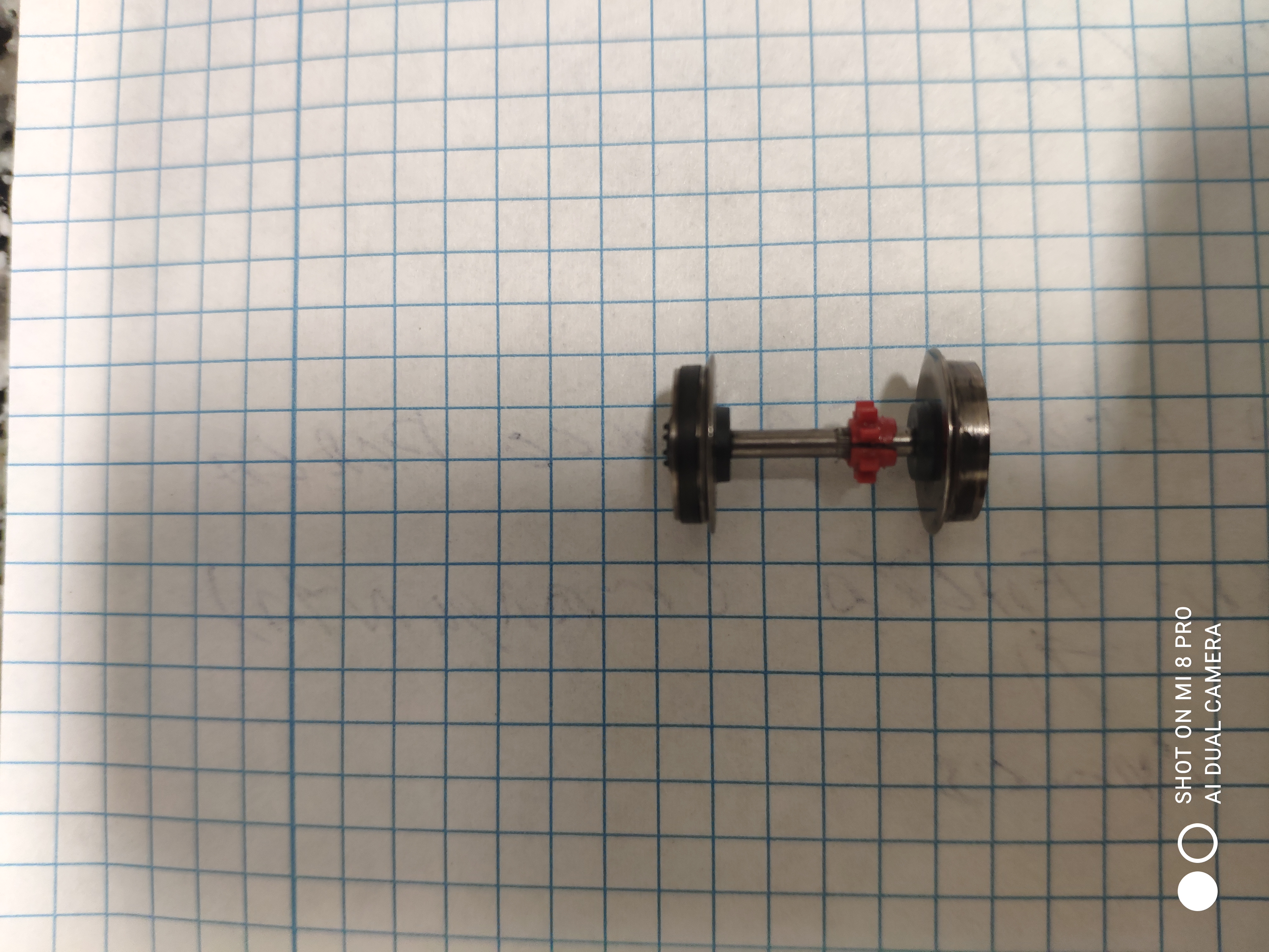

Nota 11 Dic 2021 18:08
Mensajes: 1656
Registrado: 01 Nov 2010 16:51
Bueno el cuento de nunca acabar, el cáncer del modelismo ferroviario, hace 30 min de esta misma tarde, rotura de piñón en eje 352 de electrotren, la versión taxi, y tengo 4 de esta serie, miedo me da
