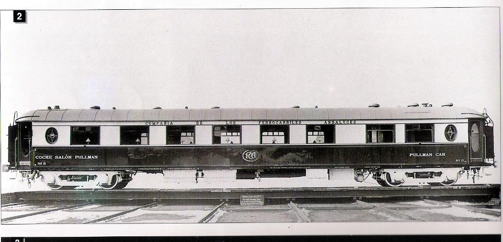

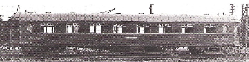

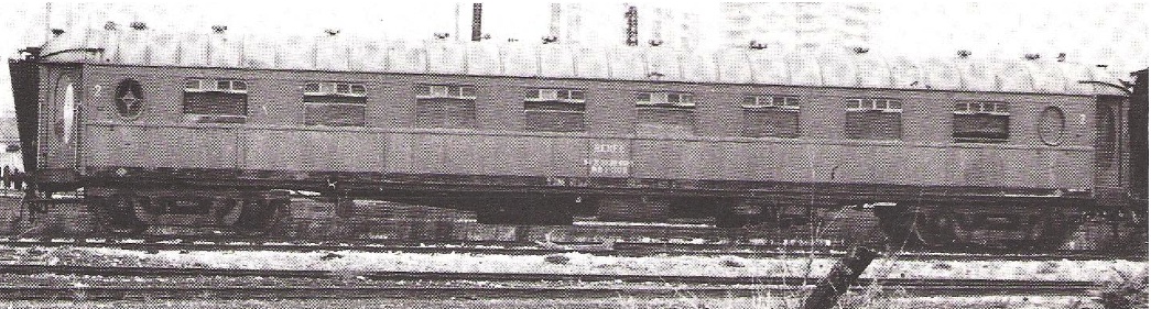

Entre todos acabaremos desentrañando el misterio.
Yo creía que el 1102 ( ex-cocina), habia sido transformado en sus ventanas a semejanza de los 1101/3/5.
Ahora veo que casi seguro yo estaba en un error debido a la influencia del coche de Rivarossi matriculado como 1102 y que no le corresponde. Debería ser un 1101, 1103 o 1105.

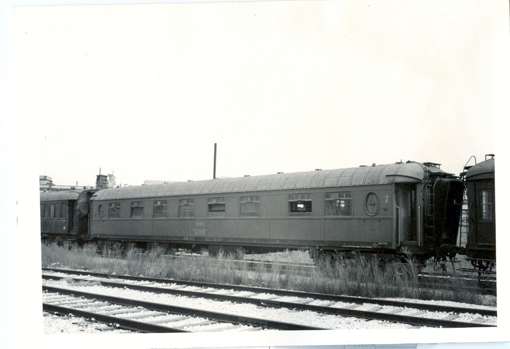

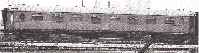

El 1102 tenía, como dice Carrington, las ventanas asimétricas tal como se ve en las fotos que adjunto, una de Andaluces y otra del mismo coche en sus últimos años en renfe.
La conclusión es que Rivarossi matriculó mal y lo que anuncia Electrotren no hay por donde cogerlo ( salvo rectificación ).
Manuel

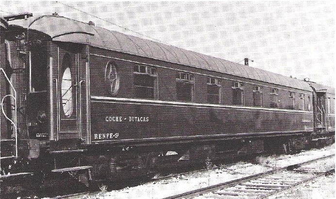

Magnífica aclaración, ahora ya se toda la historia, la foto que ha puesto MAPEL del 1000 en verde oscuro es espectacular, las de los de Andaluces, me suenan de los carriles que comentais, lo que no tenia ni idea, es que el BB1102 está mal matriculado, pero mejor eso que el desproposito que puede hacer ET...
A ver si encuentro mas fotos y las pongo, creo que DiscoCerrado tenia alguna de estos coches :twisted: :roll: ...
Mas fotos... ;), perdonad la calidad
