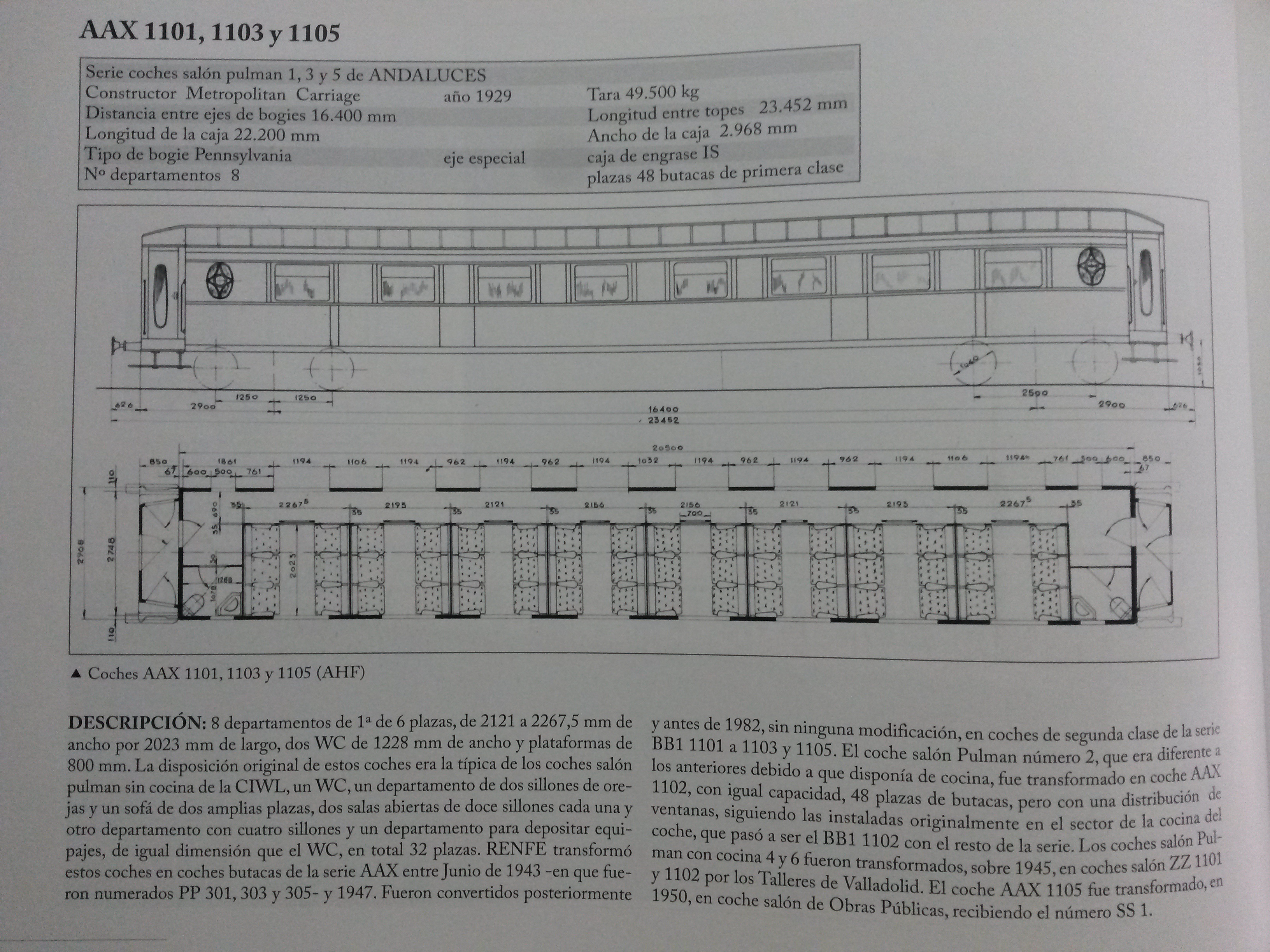

MAPEL escribió:
En la revista Carril nº 10 de diciembre de 1984 hay un artículo sobre los Pullman de Andaluces. Para resumirlo muy brevemente y solo en lo que concierne a su época en Renfe, os facilito esta información:
Hubieron 6 coches originales Pullman de Andaluces: Los nº. 1, 3 y 5 SIN cocina y los nº. 2, 4 y 6 CON cocina.
Tras su paso a Renfe fueron reconvertidos los nº 1, 2, 3 y 5 en coches de 8 departamentos de 6 plazas ( 1ª cl. ) y renumerados AAX-1101 a AAX-1105, coincidiendo el último número de cada numeración con el de la anterior. Al coche AAX-1102 se le suprimió obviamente la cocina y se reformaron algunas ventanas para que su aspecto fuera idéntico a los otros tres.
A partir de los años '70, pasaron de 1ª cl. a 2ª cl., con numeración UIC, siendo su matrícula en Renfe BB1-1101 a BB1-1103 . No he podido encontrar ninguna referencia de que pasó con el ex- AAX-1105 pues no figura el que le correspondería BB1-1105.
Así pues, tanto en su versión AAX-1101-1103 y 1105 como BB1-1101-1103, estos coches tienen 8 departamentos y por tanto 8 ventanas por lado y son simétricos.
Los originales Pulman Andaluces nº. 4 y 6 se transformaron en los ZZ-1101 y ZZ-1102, coches salón con cocina ( de origen ) y transformados interiormente con 4 cabinas con 2 camas cada una y los aseos con ventanas ovaladas a lo largo del lateral que les daban un aire muy característico. Estos coches tenían una disposición asimétrica de las ventanas.
Aunque el artículo no lo cita, añado yo que los transformados en coches con departamentos fueron pintados en color verde, primero con filete amarillo y posteriormente sin él y los coches ZZ fuero de color azul con filetes amarillos ( estilo CIWL ) y fueron para uso de autoridades.
Después de lo expuesto, presumo que los coches de Electrotren son correctos, mejorando los ex-Rivarossi, especialmente el interior con departamentos, que algunos tuvimos que modificar utilizando los 7 + 1 de los 5000.
Manuel
En el libro de los coches perdidos de Carlos Barangua asi como tambien en el especial Nº 11 de Tren Mania dice que el BB1- 1105 Ex. AAX-1105 fue rematriculado como SS1.
