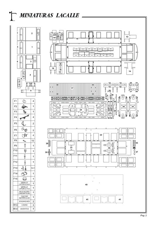

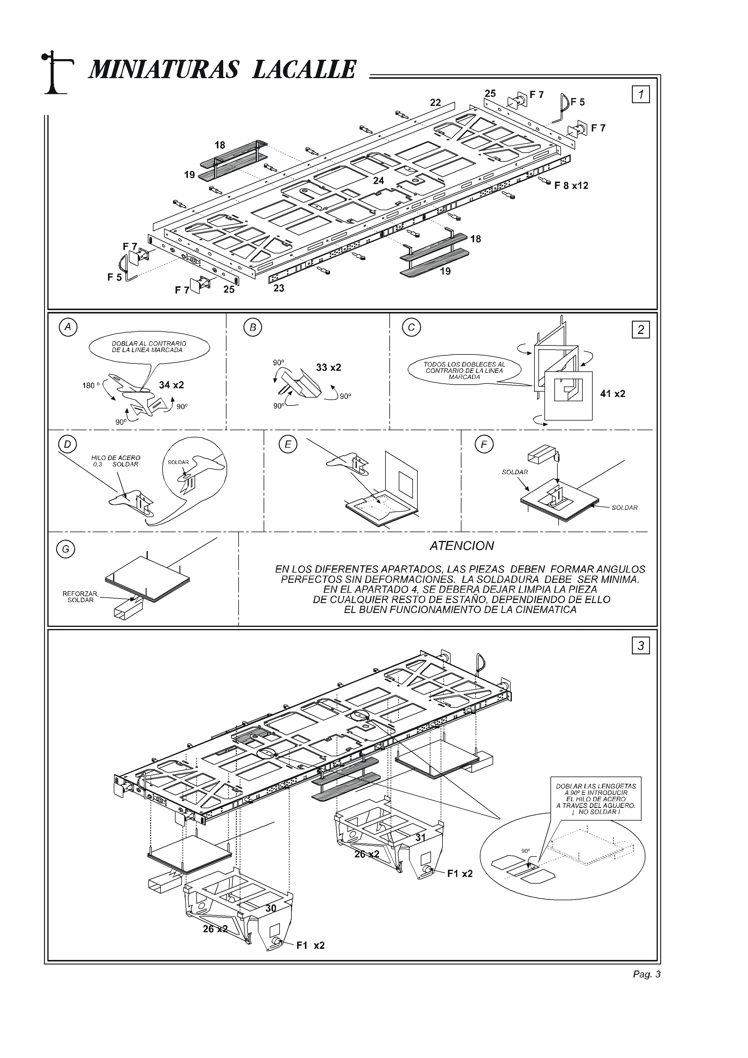

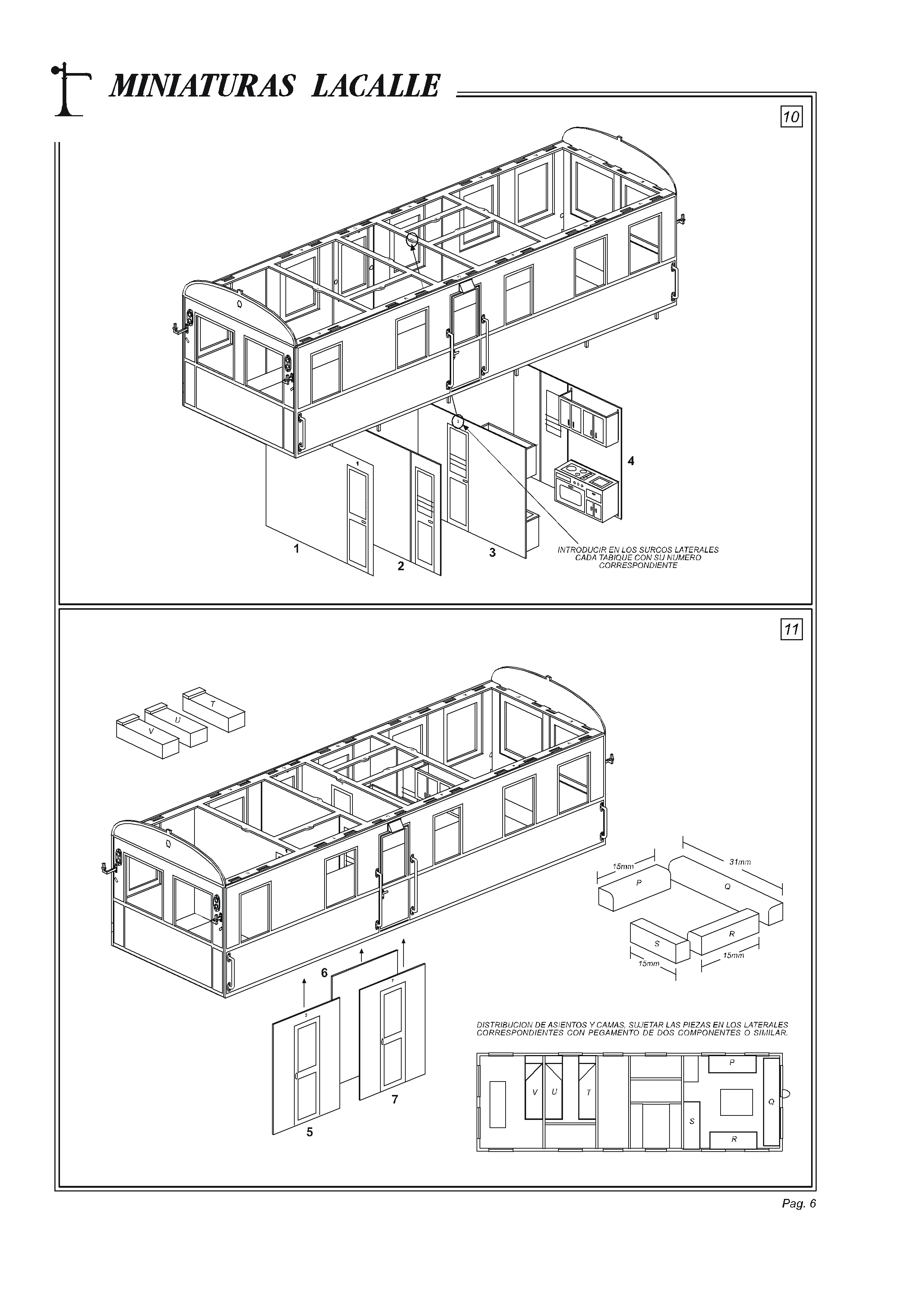

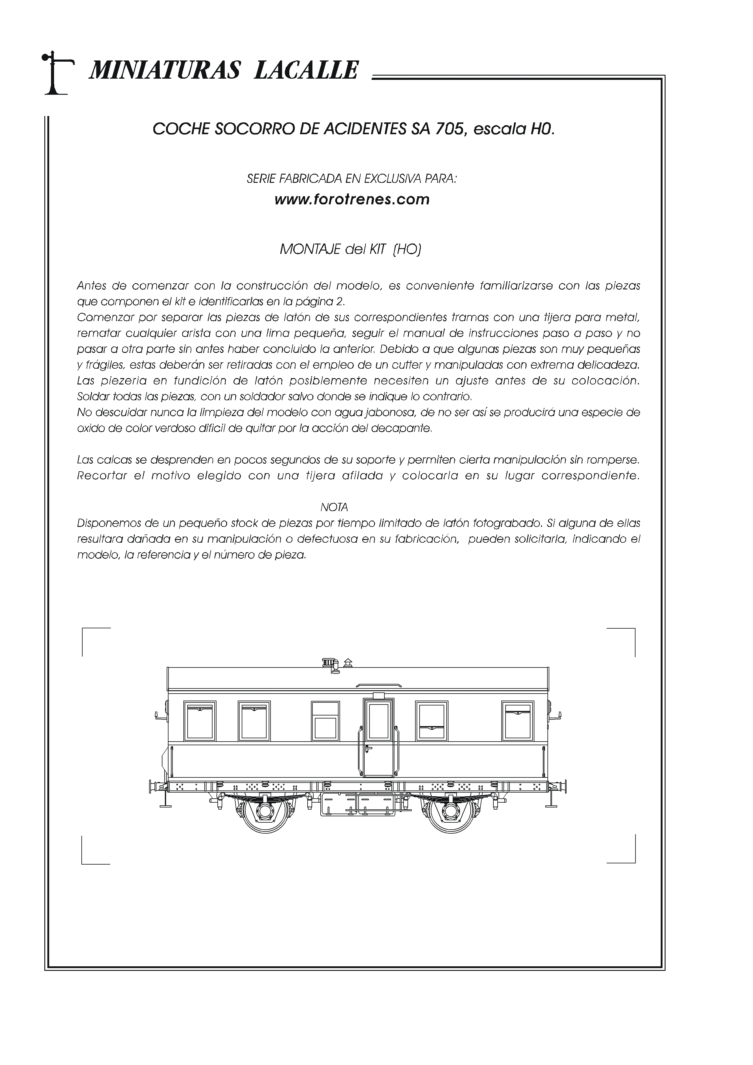

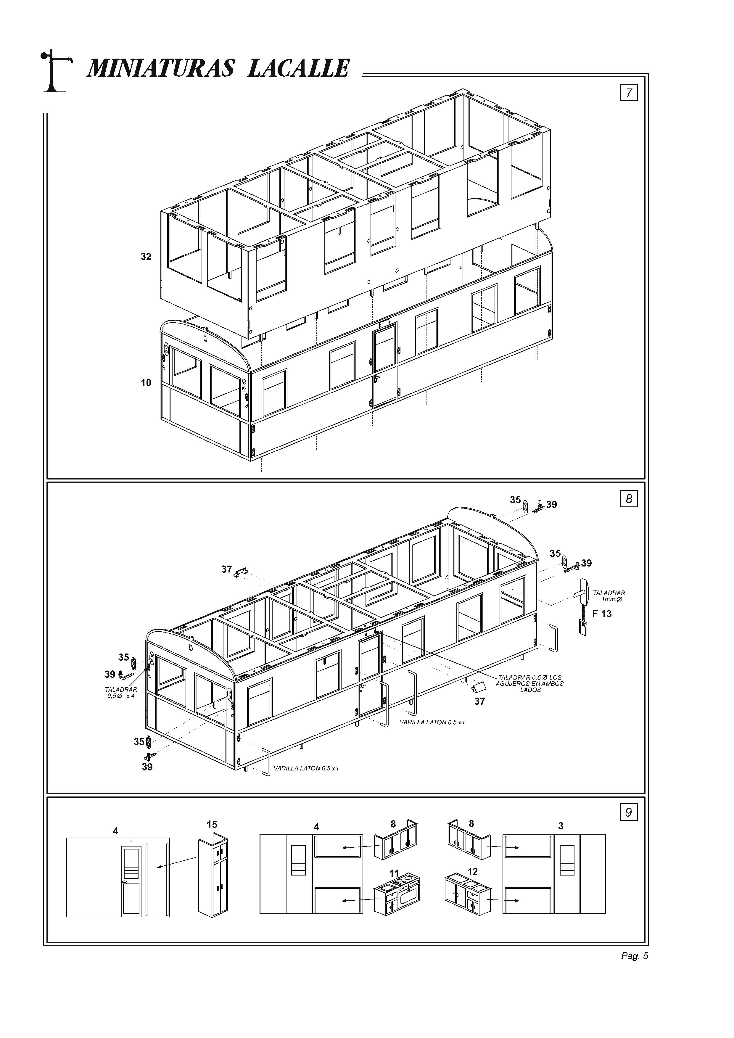

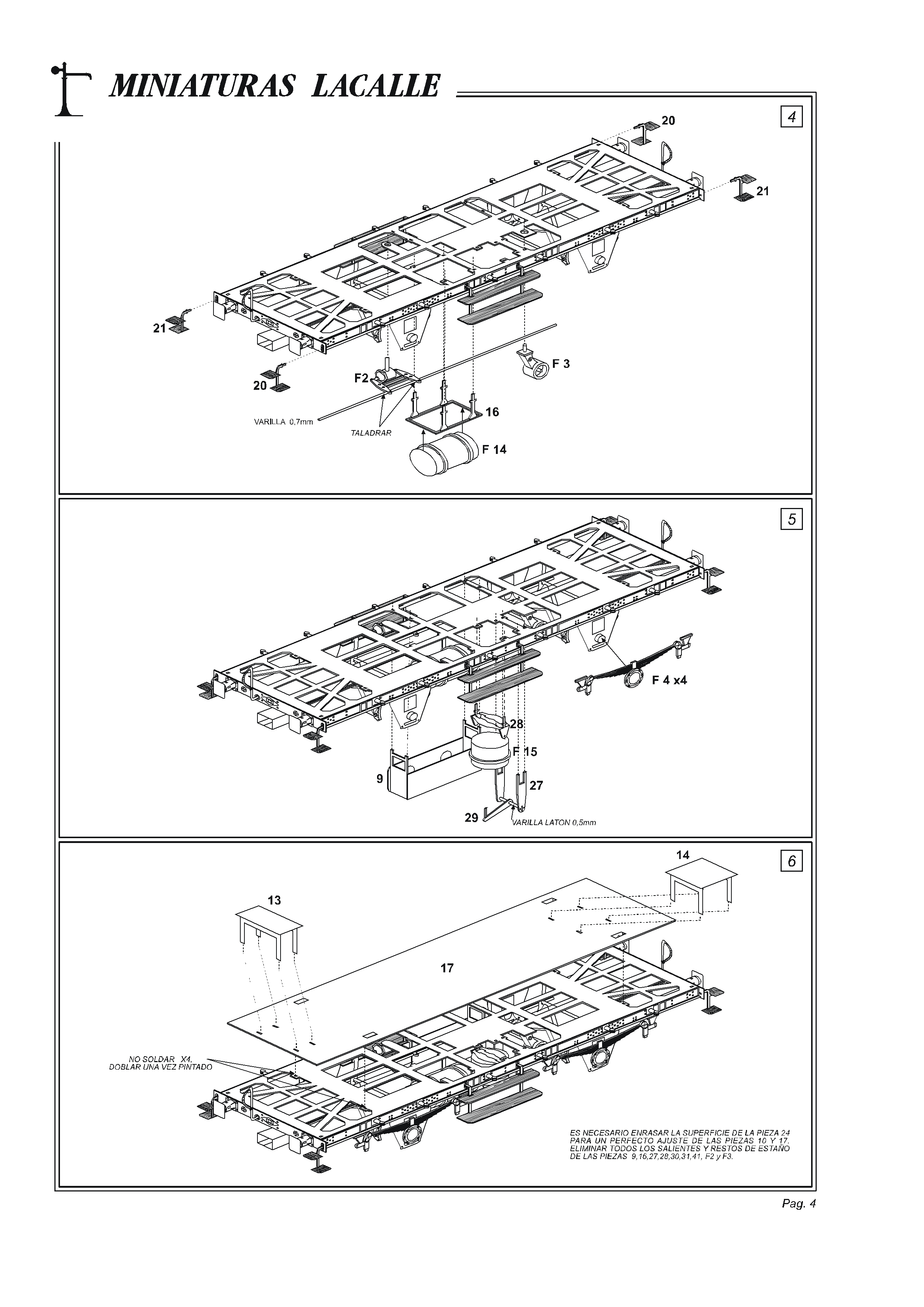

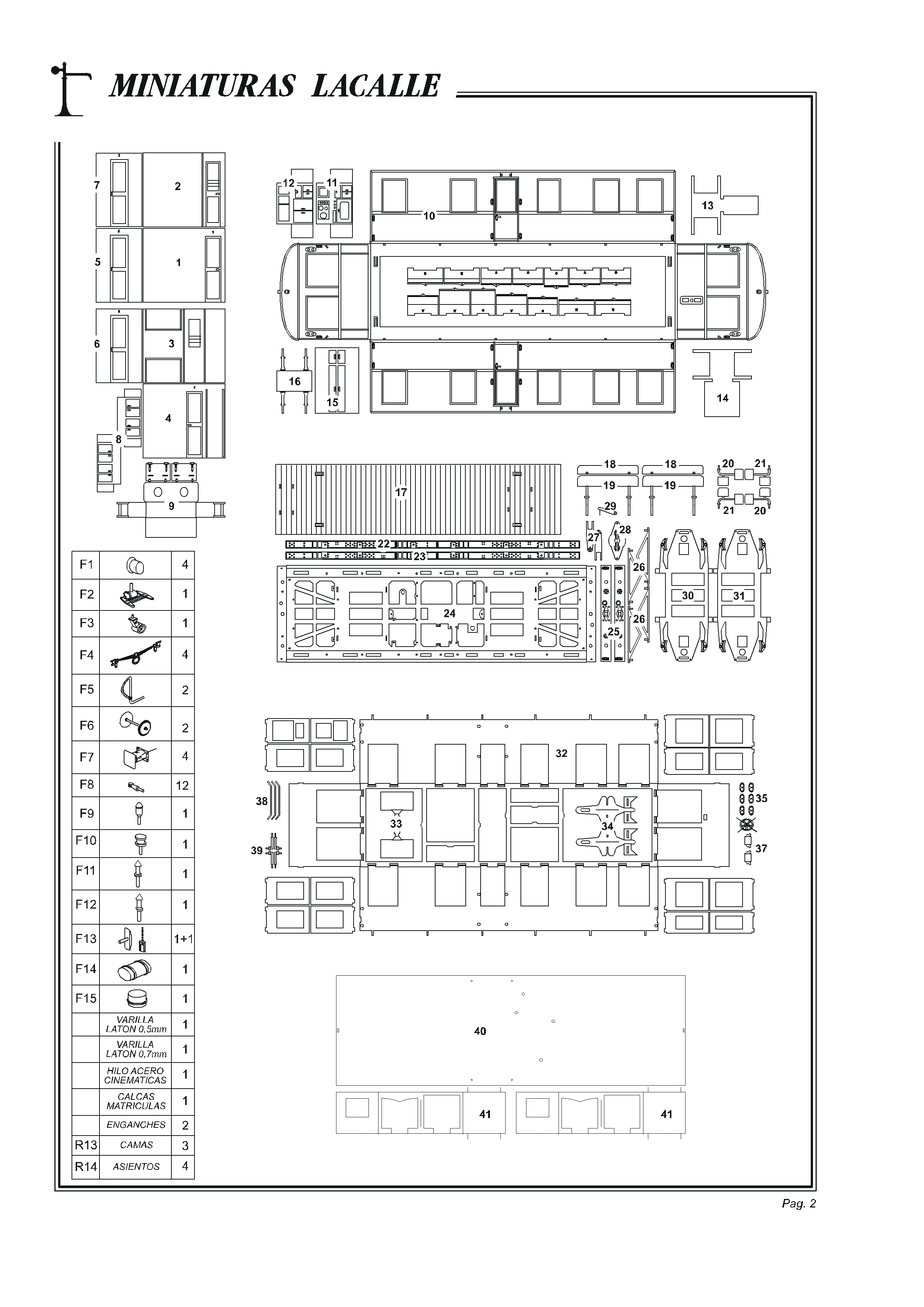

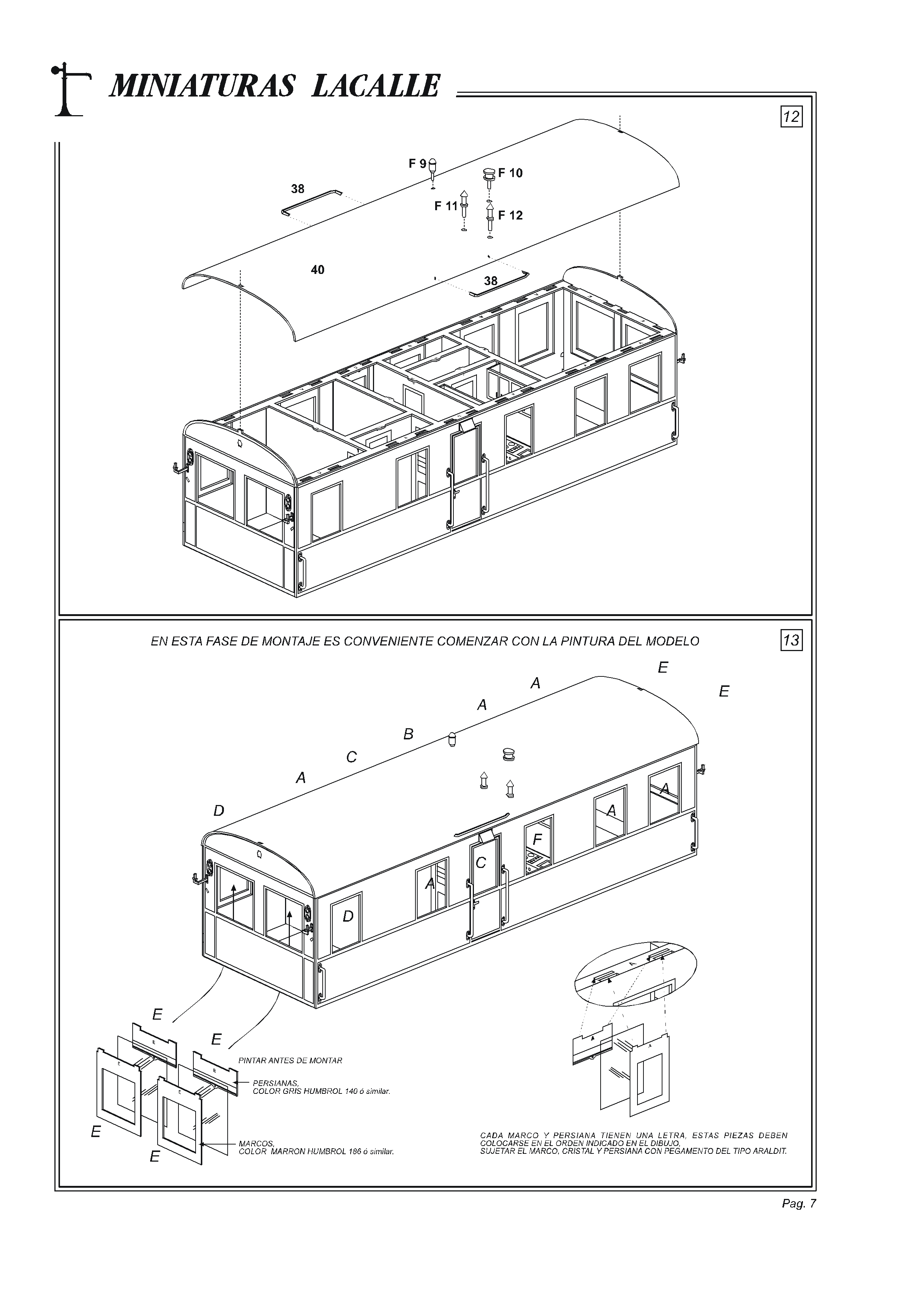

Para que os vayais empapando, a pesar de que vendrán en el kit, disfrutadlas, ya queda muy poco!!!!

viendo el tutorial, me reafirmo en que acerte pidiendolo montado
un saludo

Hola Chispa, te aseguro, que justo lo contrario, es decir, viendo el tutorial, es señal de lo bien que te lo puedes pasar montándolo, por no decir, la perfección en el montaje del mismo.

el tutorial me parece buenisimo, pero para iniciarse, con la cantidad de piezas pequeñas (si hasta hay unos remaches pasantes en la plataforma),... y mis escasas dotes, es por lo que dije eso.
si he pensado, aunque no tenga maqueta solo vias al suelo del salon, en coger la caseta de guardabarreras de lacalle, barato, con pocos accesorios,... vamos lo veo mas factible para iniciarse, que pique el gusanillo y en un futuro quien sabe :)

Se que lo decias por ello, y efectivamente por la cantidad de detalles que tiene, es impresionante, pero te puedo decir, que la dificultad está en saber soldar un poco, y bueno la cantidad a que aludimos, pero te aseguro que la facilidad de montaje de los kit de Lacalle, y su precisión, son impresionantes, y este, con su doble carcasa, tiene que quedar divino, ya veremos lo que somos capaces de hacer.

Estos dias estoy terminando el montaje de 4 vagones aljibe de la misma marca, y la verdad, es que me lo estoy pasando en grande y disfrutando muchísimo del montaje.
Són muy laboriosos, es cierto, por la gran cantidad de detalle que llevan. Pero nada difícilies.
Los espero con ansia. :P :P :P

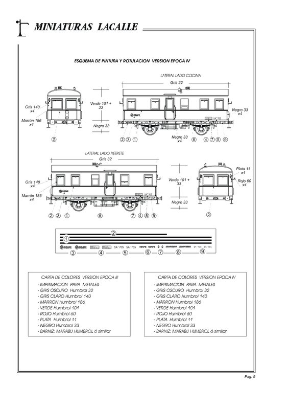

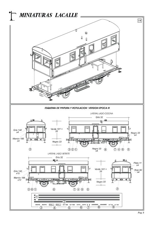

Hola a todos

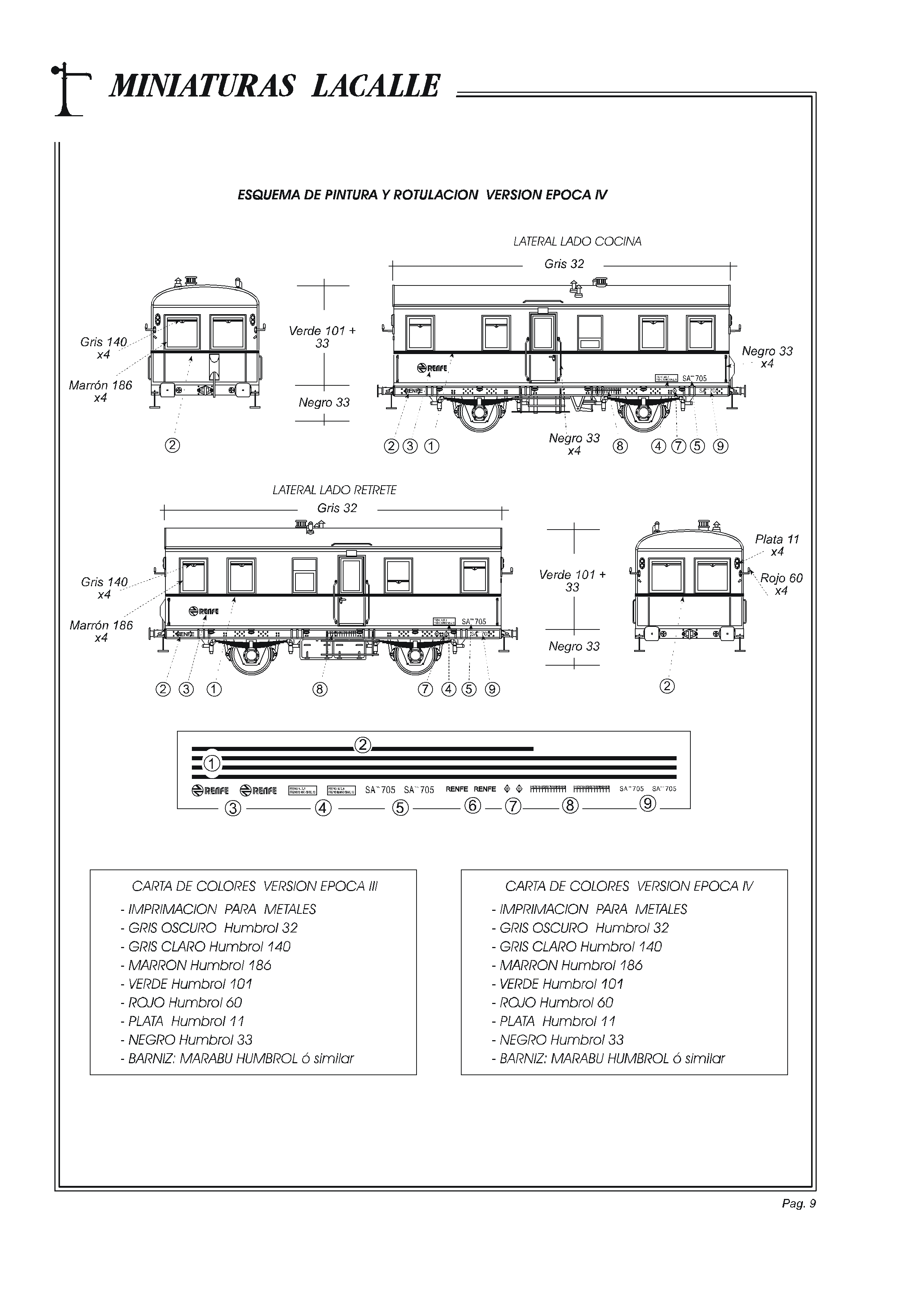

Dentro del manual del del coche SA 705 viene una carta de colores para la versión epoca III ó IV, la referencias indicadas son de Humbrol, con que me fuí al Basar Valira con la referencias Humbrol y bueno esta casa de pinturas al parecer a cerrado y no quedanda dichas referencias con que no me ha quedado otra que buscar las equivalencias en otra casa, en este caso Vallejo y la equivalencia seria:
gris oscuro humbrol 32 vallejo 866
gris claro humbrol 140 vallejo 992
marron humbrol 186 vallejo 875
verde humbrol 101 vallejo 970
rojo humbrol 60 vallejo 947
plata humbrol 11 vallejo 997
negro humbrol 33 vallejo 980
imprimación metales vallejo 28011
barniz mate permanente 28531
Os informo por si puede ser de interés para otros compañeros en la misma situación que yo, estas referencias son en acrilico
BellGarri
Mensajes: 1220
Ubicación: Belmonte (Cuenca)
Registrado: 28 Oct 2008 21:57
No tenía yo conocimiento de que hubiera cerrado, de hecho su web sigue activa, y hasta hace dos meses compre pinturas recien recibidas de fabrica. Estaremos atento a la jugada.
S2.
Benito Guerra.

bellgarri escribió:
Hola a todos
BellGarri
Humbrol hasta donde yo se no ha cerrado, como muchas otras empresas de modelismo ahora forma parte de Hornby.
