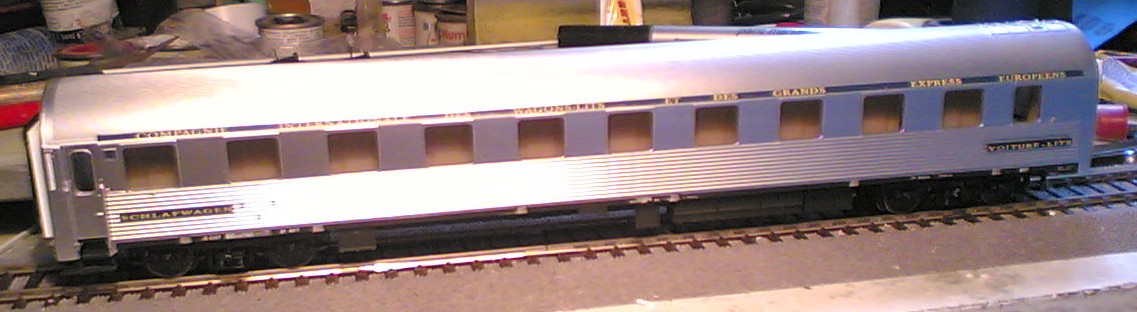

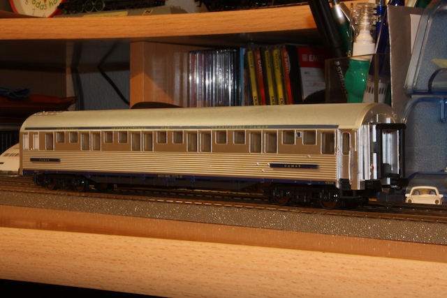

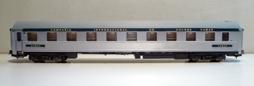

Los coches cama inox tipo P de la marca LS Models no están a escala 1/100. Están a escala exacta 1/87. Y juraría que los de Heris también, aunque estos son de peor calidad y no los he visto.
Lo que ocurre es que los tipo P son algo más cortos que los T2.
Los T2 miden 26,4 m. que en escala H0 son 303 mm.
Los P miden 24 m. que en escala H0 son 276 mm.
Son pues, 27 mm. más cortos pero su escala es correcta.
Se pueden renferizar con las calcas de Mabar o haciéndote tú mismo unas pegatinas en papel autoadhesivo, que es lo que hice yo con el mío, gracias a unos rótulos que me pasó un forero.
Aquí se pueden ver:
El resultado es muy bueno.

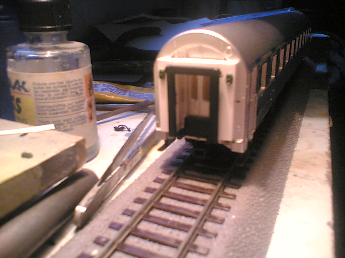

Saludos..

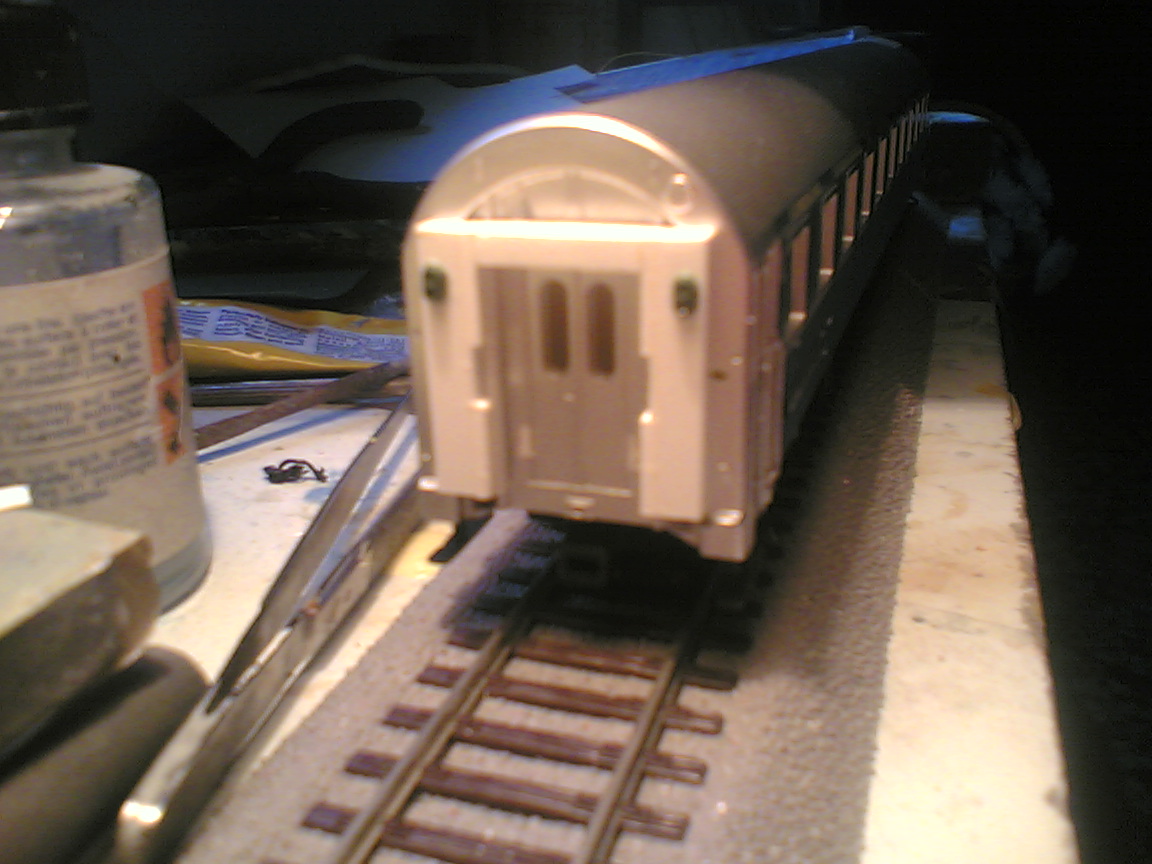

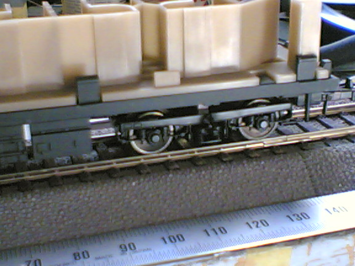

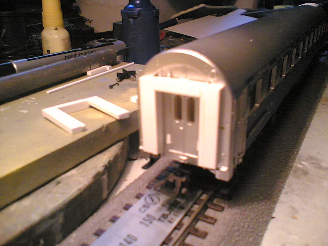

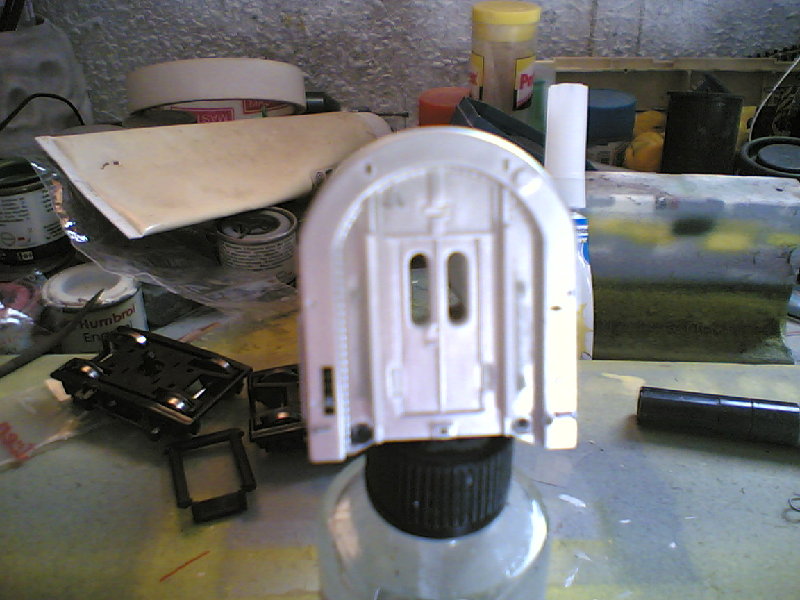

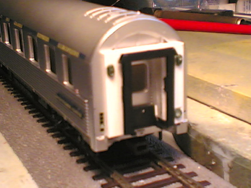

Bueno, pues yo ya he empezado a reformar el mio, como de costumbre medio coche se va directo al cajon desastre, ya vere si reutilizo algo en un futuro..
Lo primero actuar con urgencia en todo el chasis, quitando los bogies sliheren y colocando unos bogies minden deutz de electrotren de recambio de coche 5000...
En lo referente a la caja es donde se complica el tema teniendo que hacer una operacion de cirugia, suplementando los frontales para recibir los suplementos de los burletes, aqui es donde empiezan los problemas ya que mi modelo viene con los cristales pegados....la madre que los hizo..hay que tapar los agujeros que quedan de los fuelles y despegar los topes y mangueras....
Despues hay que fabricar los soportes de burlete, yo en este caso he utilizado perfileria de evergreen que se ajusta en diferentes medidas sobre los suplemento instalados en los frontales, para el nuevo burlete he utilizado tambien un par procedente de coche 5000 de Electrotren...tambien habra que dotar de nueva señalizacion de cola, esta vez he utilizado recortes de los frontales de caja del coche 5000 de Electrotren de un antiguo fasciculo que te daban la caja....en fin de cajon desastre...Bendito cajon!!..
Y ahi estoy en cuanto empieze con la pintura ya veremos que color le doy...os dejo unas fotos...

Muy buen trabajo RN, tiene una pinta estupenda, yo lo empece, pero lo deje, ya que el de heris no me convencia, esos cristales tintados eran horrendos, me hice con el LS Models que esta a la espera del cambio de bogies y rotulacion, los faros cogere unos que tengo de una carcasa de un 5000 y los pegare encima, a ver que tal queda
Sobre la pintura, lo mejor un spray plata de llantas de ruedas, queda de flipar y seca en 5 minutos

Cristales tintados???
El mio los tiene trasnparentes, el mio me lo trajeron directamente del estand de Heris hace 2 años era un muestra de pre-serie, no se si tendra algo que ver...tambien tenia apoyos de bogie solo en uno y he tenido que hacerlos con perfil de evergreen...
A mi el coche me parece justito, sobre todo a nivel de inscripciones.
El color con el que lo pintare, seguramente sera color aluminio, que no plata ya que ahora canta mucho...ya ire colgando los progresos...

Saludos..

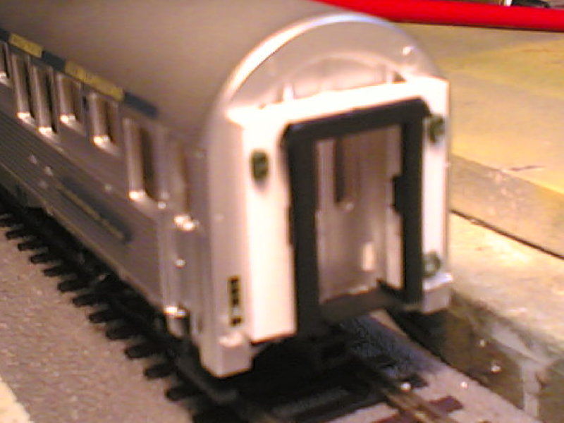

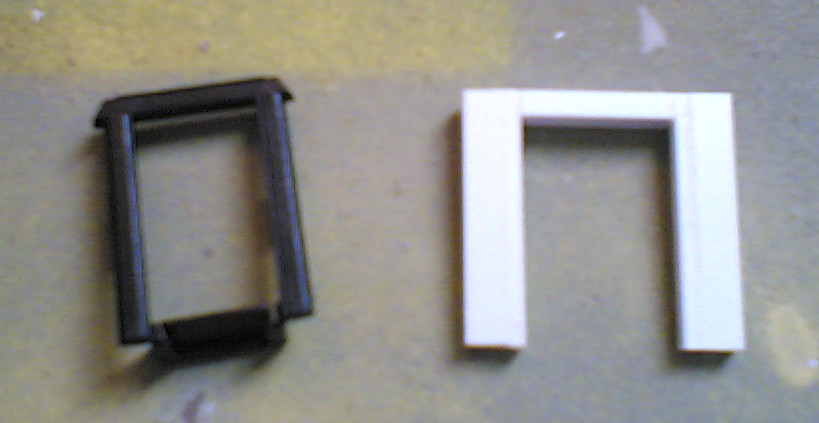

Bueno pues ya lo tengo listo para las fases de pintura..en las fotos se puede ver que la señalizacion de cola es de coche 5000 bien recortadito....y el burlete de goma tambien del mismo coche 5000 ajusta a la perfeccion sobre la nueva tabiqueria de varios tamaños de evergreen...ahora solo queda elegir bien los colores...tambien le he suprimido las argollas de embarque a los ferrys, ya que en el libro de Aranguren, en las fotos, he podido ver que no las lleva...
Os dejo fotos por si alguien le interesa..

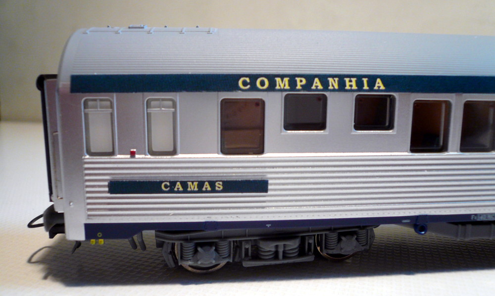

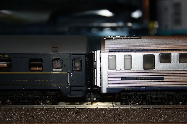

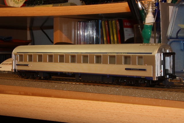

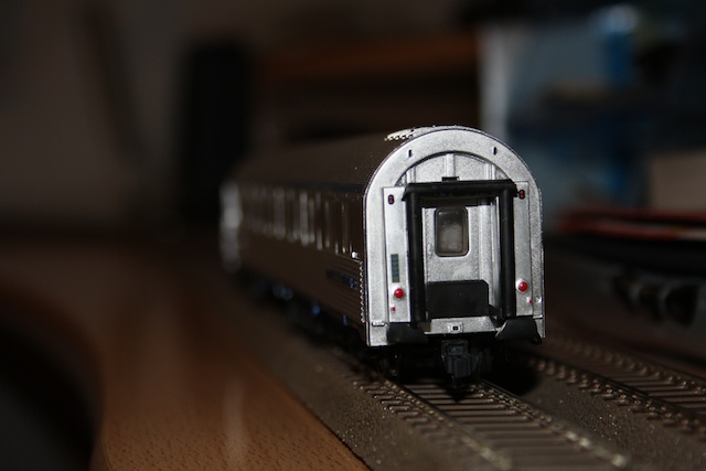

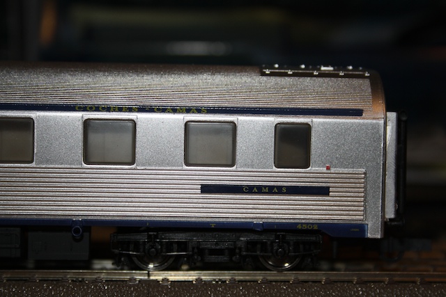

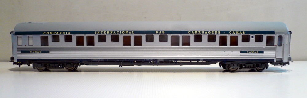

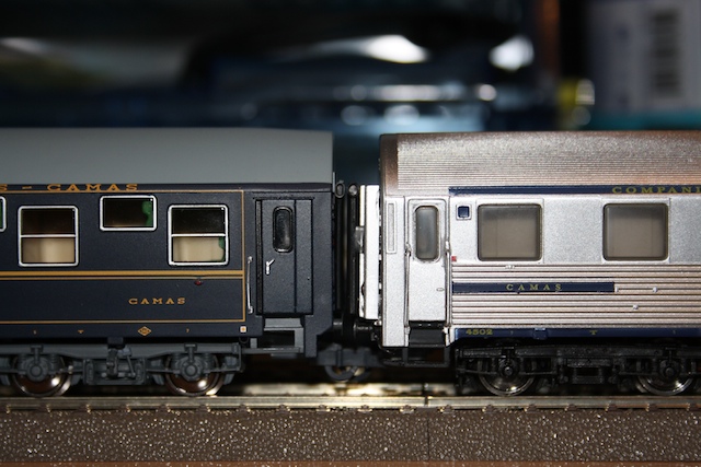

Bueno, pues lo prometido es deuda. Aquí os pongo unas cuantas fotos del coche P de Heris (ref. 16100)
Personalmente, no estoy muy contento con el acabado, ya que por lo que cuesta podría ser mejor. Tiene el detalle de llevar fuelles y burletes, según lo que se quiera poner. Yo he optado por lo segundo.
Los pros: coche 4502 del parque ibérico (con inscripciones en español y portugués), rodar suave, accesorios de fuelles y burletes, detalles techo, inscripciones correctas, escala exacta 1/87.
Los contras: bogies cutres en su reproducción (comparado con otras marcas), interior reproducido muy cutre, cristales de ventantas demasiado gruesos (parecen de gafas de culo de vaso), anclaje correcto para el accesorio de fuelles clásicos pero carente de anclaje para los burletes (los tuve que recortar un poco y pegar con superglue :evil: ).
La caja es idéntica a la de las plataformas portaautos de RTrains: mismas medidas, diseño y sujección del vagón (cuadraditos de porexpan).
No está mal para incorporar un coche mítico a nuestros expresos. Pero para quien tenga paciencia, le recomiendo que espere a que LS Models saque la versión ibérica de los suyos, puesto que los acabados de estos le dan mil vueltas a este de Heris. Y por el precio, más o menos igual. Este de Heris está en cuarenta y pico, y el de LS Models imagino que saldrá por cincuenta y pocos.
En fin, aquí van las fotos.
Lado departamentos.
Lado pasillo.

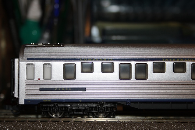

Detalle lado pasillo.
Detalle lado departamentos.

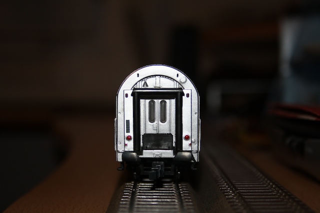

Testero de puerta doble.
Testero de puerta única.
Junto a un UH (Roco 44838.1)
Junto a un T2 (Electrotren 18104)
