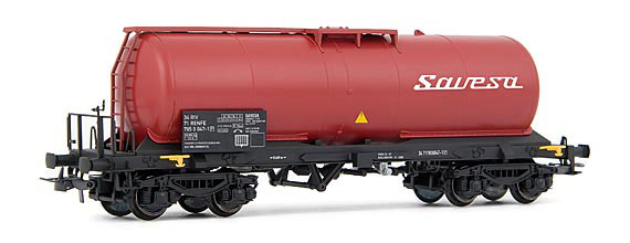

Bueno, pues las cisternas con decoración RENFE, sean las que sean, como bien comenta Eurostar son un repintado, pero la afirmación de que la cisterna para vino TRANSFESA es la única buena, la encuentro un poco generalista.
Pero cieñendonos a tu referencia 5865K, si es un repintado. Intenta aparentar las cisternas para gas-oil de RENFE de las serie RR 310.000.

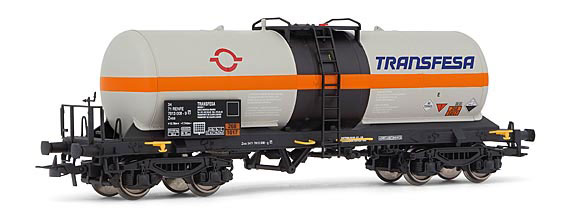

Entiendo que estos son los únicos reales

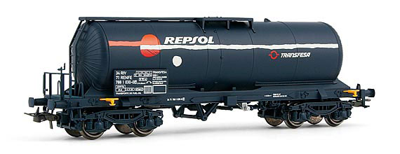

Pues no, esta si te fijas lleva el cuadrado naranja de material peligroso, las de vino suelen ser plateadas o grises, ahora no recuerdo bien, pero si son con este formato de escalera lateral, además de las Transfesa, las hay de varias marcas de vino u otros operadores como Savesa, este año Electrotrén ha sacado unas lilas muy chulas.

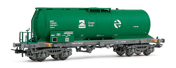

Yo no soy un experto pero estas cisternas estan circulando asi por la red, Vosotros direis. Estas las hacen en Alcazar de San Juan. Referencias 5866 y 5873. S2.

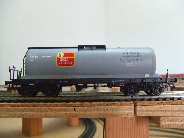

Esta debería ser real, aunque no estoy al 100% seguro:

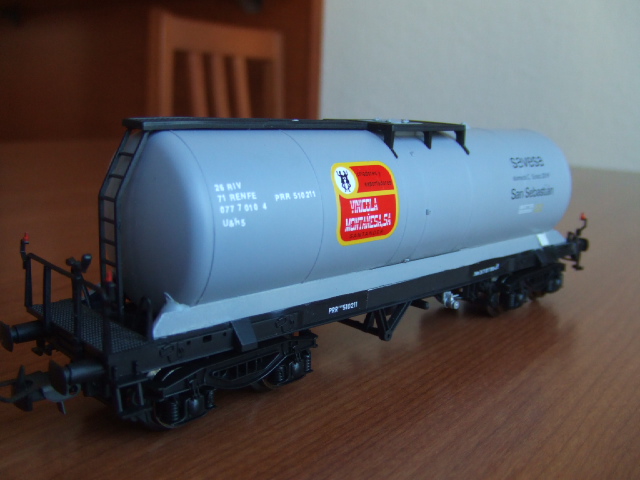

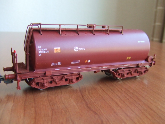

Me apunto a esta discusión sobre cisternas. El tipo producido por PIKO se aproxima mucho a la RR 310000 de Renfe, las medidas de longitud y diametro de recipiente, sin ser exactas, difieren en un mínimo porcentaje. La referencia Electrotren 5862 ( Savesa-Vinícola Montañesa ), es casi exacta a las reales PRR-510200, ya que salen fotos de ellas en un antiguo ejemplar de "Renfe Comercial" ( num. 9 de 1973 ); pero para dar más el pego hay que rehacer ciertos elementos.
Hay que quitar la pizarra de inscripciones, correr una chapa de soporte a todo lo largo en la parte inferior de la cuba, rehacer matriculación etc..; en el modelo de las fotos faltan las 4 matriculas Renfe de los testeros.
En esta, que reproduce la RR 310000 del segundo lote ( a partir del numero 121 ), se han rehecho la barandilla de la pasarela ( con un tramo más ), topes, laterales de bogie correctos, calderines de freno de vacío, portaseñales ET etc..., todo ello sin tener que repintar ni rematricular el modelo Piko 58034.
Nota 17 Ago 2008 14:47
Mensajes: 4078
Que pasada de cisterna, si parece la real de verdad. Yo pense que era alguna edicion de Electrotren la primera vez que la vi, una vez leido ya vi que no era asi. Felicidades.

Vaya por delante mi enhorabuena por lo bien transformadas que están las cisternas de Piko. Extraordianrias.
Si no he entendido mal, creo que poniéndoles a las de Electrotrén las chapas corridas bajo la cuba, instalándoles los calderines y pinéndoles los portaseñales a ambos lados, nos podría quedar una cosa aparente. ¿cierto?.

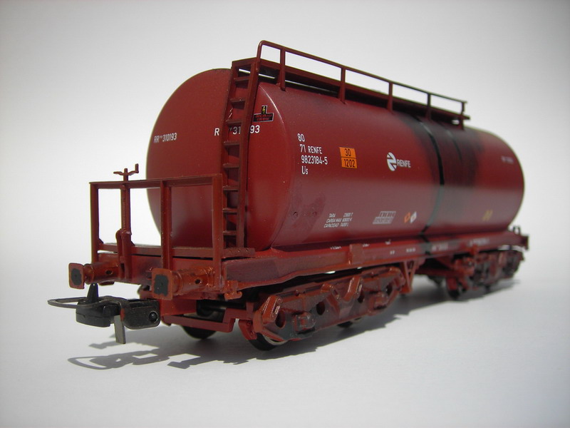

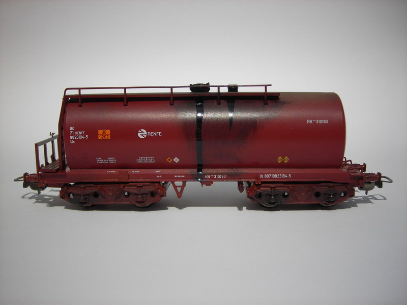

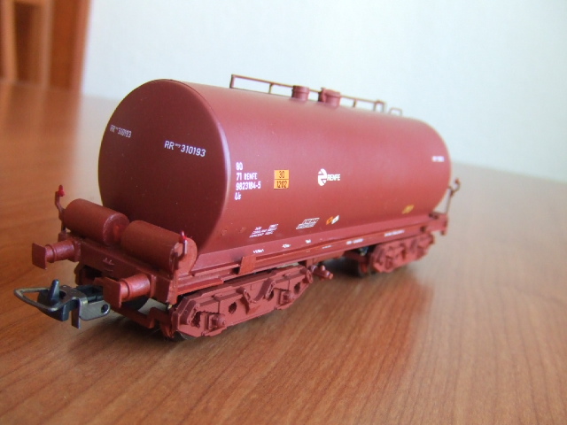

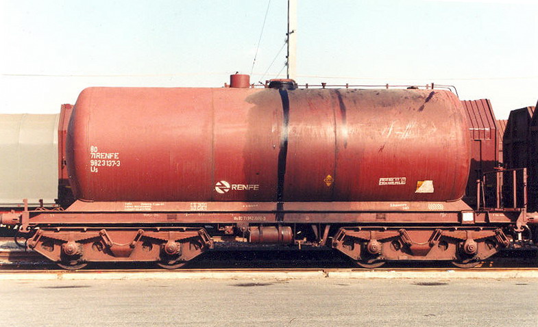

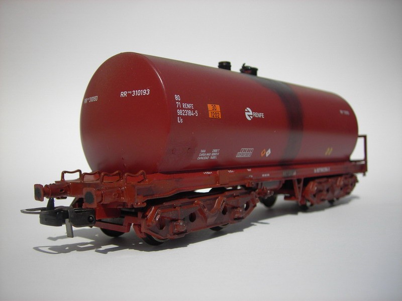

Soy nuevo en este foro pero no así en el mundo del modelismo por lo que quiero enseñaros la versión que en su dia hice de este vagón de Piko con las mejoras que introduje.
Para empezar, aquí tenéis el vagón original:
807198 231 37-3.jpg (111.9 KiB) Visto 11643 veces
Y aquí la copia:
Espero que os hayan gustado.

muchas gracias por las fotos, te ha quedado muy muy bonita y me alegro que al final puedas entrar al foro ;) Saludos.
Nota 13 Sep 2008 21:17
Mensajes: 4078
Madre madre madre madre, como te ha quedado macho, perfecta. Esta si que es real 100x100. Menuda pasada. Haber si me regalas una o haces transformaciones a un modico precio. Estupendo trabajo. Me ha gustado mucho, hasta envejecida. Sigue asi. Un saludo.
Nota 13 Sep 2008 22:47
Muy buena transformacion y fabuloso envejecido, la verdad que piko podria hacer las grises, de momento me conformare con repintar las trix

Las Trix son una muy buena opción porque ya traen los bogies DB. Lo único malo es que les tienes que poner toda la rotulación.
Pues sí, ya podría Piko anunciar como próxima novedad esta cisterna con la decoración de Campsa de los 90 y la posterior de CLH y dejarse de chapuzas mayúsculas como el bobinero verde de lonas, la "252", los coches Arco y el "Primer vapor español". Si no se les fuera la mano en el precio, las venderían como churros y si no que intente conseguir alguien el set de la marrón/azul o el de las antiguas Campsa. A pesar de su precio y de sus errores se vendieron todos y ahora están bastante cotizados.
A ver si puedo colgar alguna foto de las Campsa que muchos estamos esperando...
