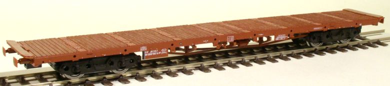

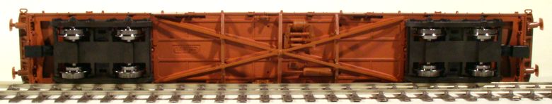

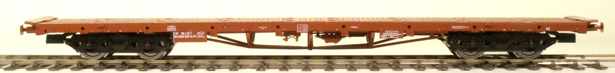

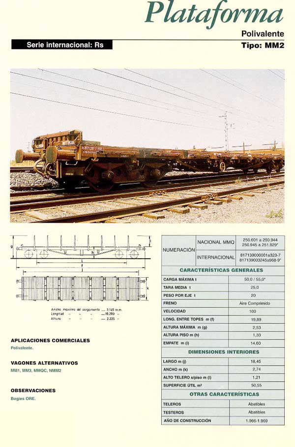

La diferencia importante no está en los bogies ( aunque son ligeramente distintos : 4 agujeros redondos uno, 2 redondos + 2 triangulares el otro ), sino en su colocación: separados 13,000 m. en el Vitrains ( que no deja de ser el DB Rs 680, por más que pongan otros marcajes ), y separados 14,600 m. en el Renfe: es mucha distancia, altera el aspecto y la percepción del vagón.
Vitrains, bajo ref. 3304, tiene en catálogo previsto el correspondiente "renfrito" de este producto; en la ilustración del catálogo viene una foto de un MMQ real,, color marrón óxido epoca IV.
Afortunadamente, yo ya lo tengo solucionado desde hace años.....

Hola CC7601
Bien, magnifico!! :o
Es un Lima modificado? o un Kleinmodelbanh??
E los bogies e marcajes, Renfe?
Tienes outras fotos ?
Lo Vitrains tiene los bogies mal colocados, pero si las marcajes Renfe correctas, es solo alterar a colocacion de los mesmos!! :lol: :lol:

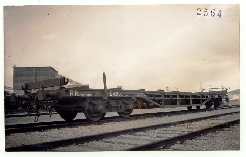

Por un casual nadie tendrá alguna foto de las PMMq de ENSIDESA. Tenían un bogie muy parecido pero no idéntico. Igual que el de los PXX.
Seguramente éste tipo de vagón sea bastante adaptable también a ese tipo modelo.

Saludos :
Pues es un "merge" entre el modelo Klein Modellbahn ( chasis y bogies ) y el Lima ( piso y laterales con sus inscripcuiones correctas originales ). Como corolario de la operación se obtiene un segundo ejemplar alemán Rs-684.

Quizás te refieras a este.......sacado del albúm de Ensidesa de 1959,de no me acuerdo que página http://www.....

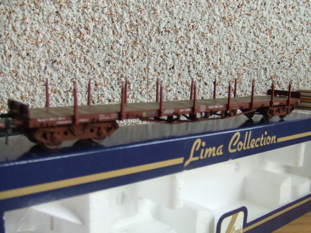

Y esta plataforma de Rtrains que os parece.

Gracias Josmavel. ésta es la plataforma por la que preguntaba. Gracias de nuevo.

Interesante vagon plataforma de Ensidesa
Esta sacado de aqui
http://www.flickr.com/photos/12001468@N07/page132/
Hay unos cuantos vagones con muy buen aspecto .
