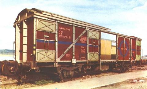

1403, 1404 y 1405 comparten el mismo molde, como su numeración correlativa deja suponer.
La decoración Transfesa del 1403 es real, y reproduce con exactitud un vagón de ejes intercambiables, ventilado y de techo corredizo de esta empresa, matriculado en Alemania.
Las otras dos decoraciones son de pura fantasía para repartir economicamente el coste del molde entre varias referencias y así lograr una venta superior a costa del coleccionista.
Esta es una foto del real 1403 :
(esta foto se publicó en este mismo foro, en el hilo que trata de los fruteros de Transfesa )

Correcto, el único real es el Transfesa, yo tengo 6.
