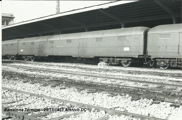

Una foto hecha por mí en las vías de Correos de Barcelona Término. No creo que sea de gran ayuda pero servirá para documentar el hilo:
Furgon Correos 8000.jpg (161.51 KiB) Visto 2205 veces
Miquel

Mensajes: 5163
Buenas tardes,
Pero esto pinta verde ¿no?
Salud y trabajo
Mensajes: 2753
Registrado: 08 Sep 2008 18:25
Originalmente fueron verdes.
Manuel
