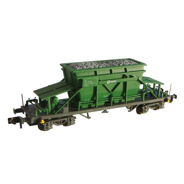

Pues una buena noticia para los aficcionados de escala N la aparición de esta marca así como los vagones que presenta, ya que los vagones de series RENFE de mercancias realmente abundan poco :( .. bueno pues presenta las tolvas TT9 en 2 versiones marron oxido y verde cargas, y 2 numeraciones de cada una de ellas y un set con las 4 tolvas.

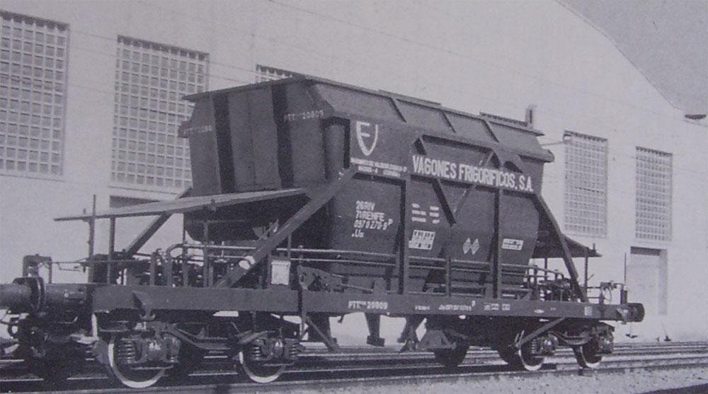

También podrían hacer la decoración de origen de este material con las siglas y marcas de su primer propietario.

CC7601:¿se sabe donde está tomada la foto de la TT9?

:shock: :shock: :shock: :shock: y esto?????, y yo creyendo que eran modernas, cc7601, cuenta todo lo que sepas YA!!!!! :)
s2 y magnífica foto

Estas tolvas fueron construidas por Ateinsa por encargo de la empresa "Vagones Frigorificos, S.A.", que por entonces ( 1975 ) quería diversificar sus actividades; se encargaron del tráfico de mineral de hierro por la línea de Teruel, desde las minas hasta Sagunto; al perecer dicho tráfico fueron compradas o cedidas a Renfe, que constituyó con ellas la serie TT9 numeros a partir de TT 210.700; en el parque de particulares habían sido PTT 20.800; la foto es original de fábrica de Ateinsa. Publicada junto con un artículo descriptivo en Renfe-Comercial; también en TrenManía podéis consultar el articulo al respecto de Angel Mediero.

Y que diferencia entre las rojo oxido y las verdes? El color y la epoca?

En HO no existe por lo menos de produccion en serie, que lastima. La diferencias son el color, la epoca, y la numeracion. Un saludo.

Para Juanlu, que pregunta por color y época.
Por las inscripciones que tienen ambas son de época V. Actualmente ya quedan pocas o ninguna en color rojo óxido, pero ambas decoraciones son contemporáneas desde mediados/finales de los 90 hasta hoy (si todavía queda alguna roja claro).
Las de color rojo son de época V, ya que el acrónimo y la galleta RENFE van en color blanco y no llevan rombos amarillos de velocidad, que se quitaron al establecerse la velocidad máxima de todos los vagones en 100 ó 120 Km/h. Además, confirma el que sean de época 5 de finales de los 90 el hecho de no tener los depósitos y cilindros del freno de vacío, si bien es cierto que, con las mismas inscripciones, lo llevaban a principios de los 90 hasta que se les suprimió, pero aun así, siguen perteneciendo a la misma época.
Con las inscripciones en blanco, que indican época V, inicialmente también se eliminó la matrícula RENFE manteniéndose sólo la UIC, pero se volvió a incluir tiempo después ya que el personal ferroviario parece ser que se liaba con la internacional. Como las tolvas rojas la llevan, esto también indica que son de mediados/finales de los 90.
La deco verde-gris comienza a aplicarse de forma paulatina partir de 1996 en el parque comercial de vagones de RENFE.
Para ser de época IV, y durante un corto periodo de años a finales de los 80 y quizá alguno de los 90, la galleta y el acrónimo deberían ser amarillo-azul, llevar rombos, matrícula RENFE y freno de vacío además del de aire. Digo desde finales de los 80 ya que, como muy bien señala CC7601 y se ve en la foto que adjunta, estos vagones fueron originalmente de propiedad particular y pertenecieron a la sociedad Vagones Frigoríficos al menos hasta 1987, por lo que este año o el siguiente son adquiridos por RENFE.
Como curiosidad, mftrain parece haber reproducido la primera subserie de 147 vagones construidos entre 1975-1976 con capotas protectoras bajas, ya que la segunda subserie de 19 vagones, realizada en 1982, lleva capotas altas.
Otras versiones posibles: las unidades con volante para freno de estacionamiento, la versión freno vacío-aire comprimido, las que llevan escalerillas sobre una de las capotas, las de capotas altas y, por supuesto, las particulares de Vagones Frigoríficos S.A. con todas las particularidades anteriores.
