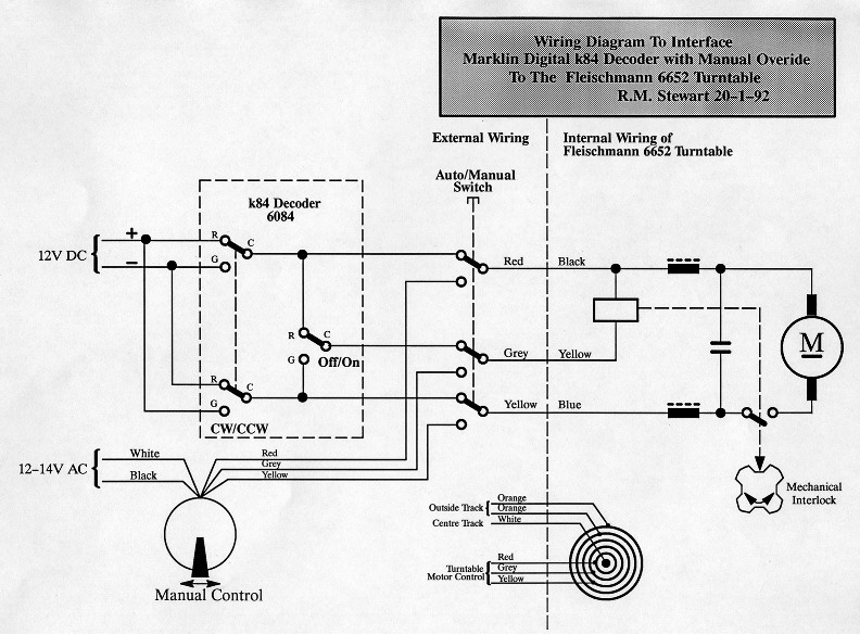

A ver si alguien me puede pasar un esquema del cableado de esta placa para ver si la puedo pasar a CC
Mensajes: 1214
Ubicación: ASTURIES/CAM
Registrado: 02 Ene 2010 15:10
Esquema de la 6652
Saludos ;)

Hola a todos,
400 escribió:
¿Alguien me podría decir si la placa giratoria Fleischmann rer 6652 es para vias de cc?
Creo que alguien se esta equivocando.
Yo la tengo con esta referencia y es valida para el sistema de Märklin de 3 railes y tambien para el sistema de 2 railes CC.
Según como se conecten los tres cables que trae para alimentar el puente (C1, C2 y D) a un transfo de Alterna o uno de Continua sera utilizable para un sistema u el otro.
Si necesitais el manual de uso para convenceros me lo decis y lo escaneo.
