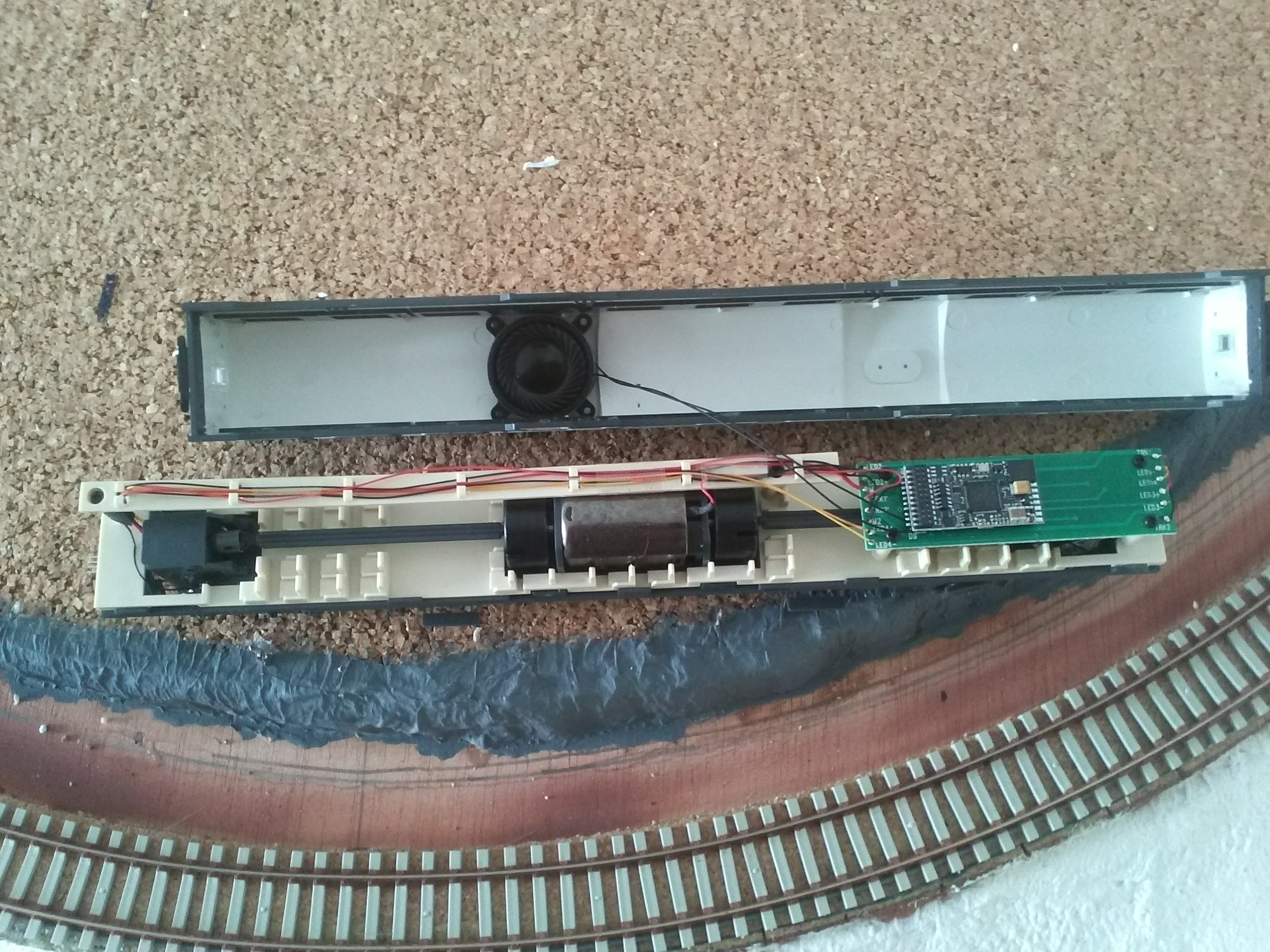

Efectivamente luisma, es un 21 pins.
Os subo unas fotos de como va colocado el altavoz en mi camello.
Es de 28 mm, como podéis apreciar en la foto, encaja perfectamente en la joraba, y entre los cristales.
Como decía queda un poco justo de cable el altavoz, por lo que para cerrarlo de nuevo, hay que tener la precaución de meter
ligeramente el testero del pcb, antes que el de la joroba donde va el altavoz.
El inconveniente del cierre, observando el mío, pudiera ser que os quede el altavoz algo torcido y no, bien centrado en la joraba, por eso luego al cerrarlo hay un lateral que no entra. El cardan de transmisión es imposible que moleste.
Colocar el altavoz bien centrado y veréis que cierra correctamente, además el altavoz de 28 mm es el que mejor calidad de sonido tiene, bueno si exceptuamos el de 20 x 40 mm.
Juan Olmo
