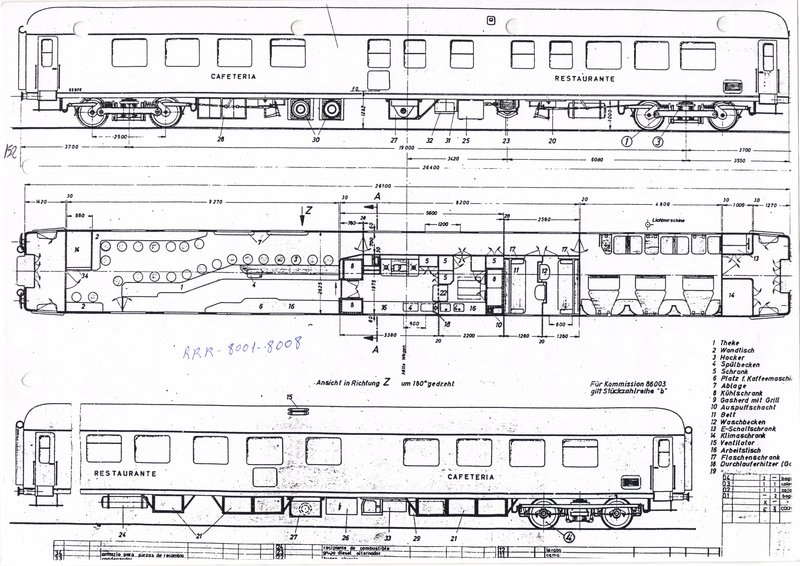

Buenos días. Mirando esta mañana en la pagina web de tulaton, he visto que ya esta disponible el RRR8000. El único problema es que nos tenderemos que hacer nosotros mismos el interior.
Aprovechando que en este foro hay compañeros que tienen todo tipo de información y son auténticos entendidos, abro este hilo para poner fotos del interior y planos para poder fabricarnos el interior con la la máxima precisión.
Aquí os dejo mi granito de arena aunque creo que la mayoría ya lo tendréis.

Hola Amigo, pues lo estoy viendo y dice que tiene tres planchas de laton, y unas de ellas con el interior, miralo tu haber si estoy viendo otro furgon pero es el mismo, que despues de trabajar 24 horas hasta que no duermo un poquillo...., bueno toda informacion es buena, un saludo.

El kit de TULATON, lleva TODO incluido, tambien los interiores (una plancha, solo para eso), se adjunta texto extraido de la web y las fotos del RRR, que estan puestas, son muy definitorias:
El kit contiene:
- 3 planchas de latón, una de ellas con la carrocería, otra con las piezas de detalle como marcos de ventana, puertas... y la otra con lo necesario para el detallado interior, mesas, sillas.....
- 4 ventiladores tipo KUKCKUKC en fundición de latón.
- 1 numeración completa aplicable mediante transferible.
Con este kit se dispone de todo lo necesario para obtener un furgón de la serie RRR 8001 a 8008 de RENFE, a excepción del necesario coche de la serie 8000 de Electrotrén o Roco, del cual se aprovecha techo y bastidor completo.
No obstante, para los que no tenemos la posibilidad de adquirir uno y hacerlo de forma "casera", este plano viene bien.
Saludos ;)

Lo único que no lleva el kit es el tema de bajos del coche, que en el RRR son mucho más "completos" debido entre otras cosas a la climatización, que los de un BB normal Electrotren; el esquema aportado sirve enormemente para que uno mismo se los haga, imitando al menos los volúmenes de cajas y aparatos que, de uno y otro lado, se observan.

Buenas tardes compañeros. Tenéis razón, si que incluye el interior. La verdad es que lo vi a las 6 de la mañana cuando salia de trabajar y al parecer no me había enterado de nada.
Pues si ya incluye el interior mucho mejor. A ver si se anima y nos hace también algún BBL8000 de 11 ventanas, así ya tendré la saga completa :D .

Pregunta a los entendidos,
de un coche 8000 de los que vinieron por piezas en la colección de Altaya, ¿puedo aprovechar el bastidor y techo para realizar la propuesta de este coche restaurante-cafetería? Lo tengo repetido, y qué mejor ocasión para "sacrificarlo".

Si, si que puedes.

Gracias compañero Pistacho. Creo que me voy a embarcar en este proyecto,..que será mi primera incursión en el mundo del latón. ;)

Buenos dias. Migkel112 porsupuesto que pienso liarme con uno e incluso con dos, al igual que hice con el DD, DDT, DDTe y PD. Pero aun me faltan el furgon estafeta DGCT3000, DDT9450 y RRR8000.
Respecto a lo el precio, lo que hago es comprar varios 8000 verdes de roco que estan de oferta. Andan sobre los 22€ y son perfecto para los kits de tulaton.
