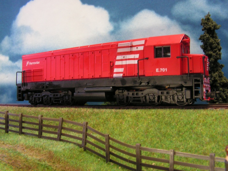

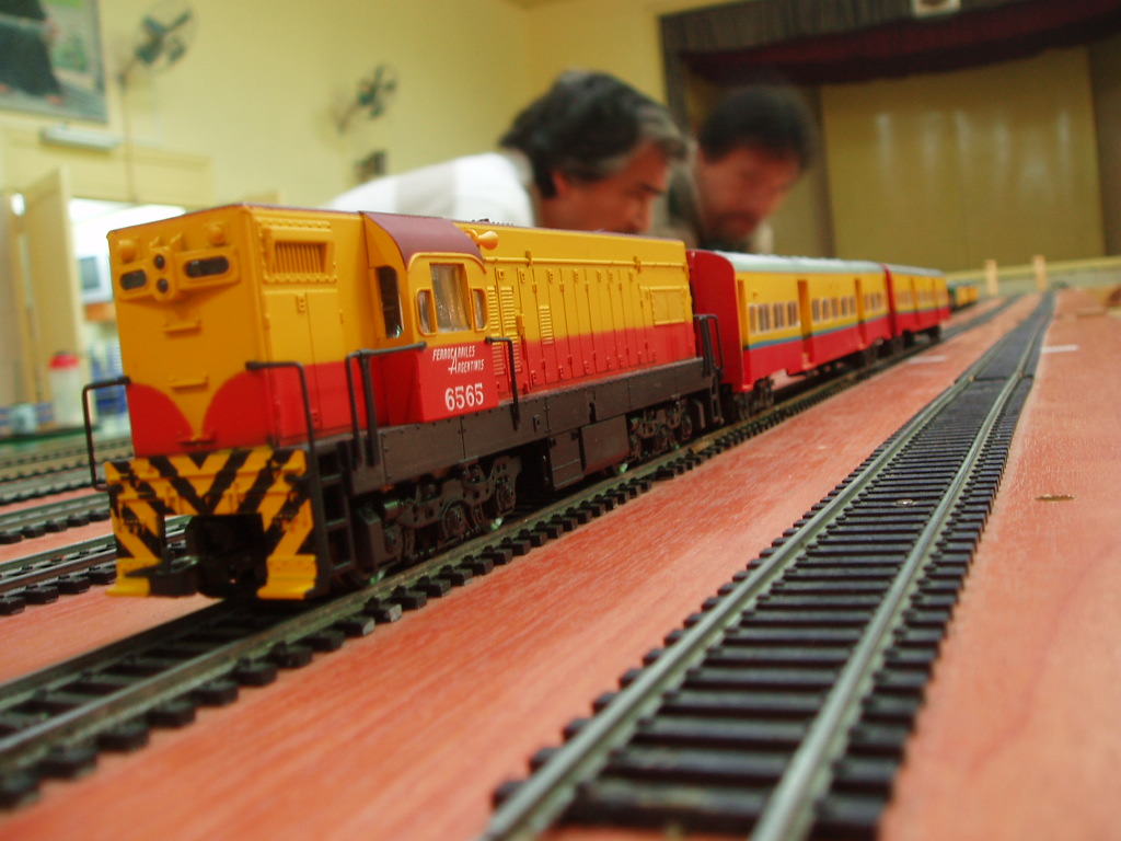

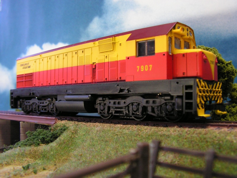

Hola gente !!!! como van las cosas por alla ?????????, les comento,aca (Argentina) es la marca mas vendida ya que han sacado dos modelos que tenemos nosotros,modelos que sin ser exactos tuvieron mucha aceptacion del publico.
Primero: no son HO sino OO ,segundo tienen detalles como los ventiladores de techo, respiraderos y varandas que no corresponden a los modelos de Ferrocarriles Argentinos,con lo que respecta a la mecanica,es sencilla,motor Mabuchi de tres polos pero que tiene una desmultiplicacion mas que correcta lo que le da un andar suave............... si, sabemos mantenela en optimas condiciones; los modelos de los que hablo son la G-22 y la G-12.

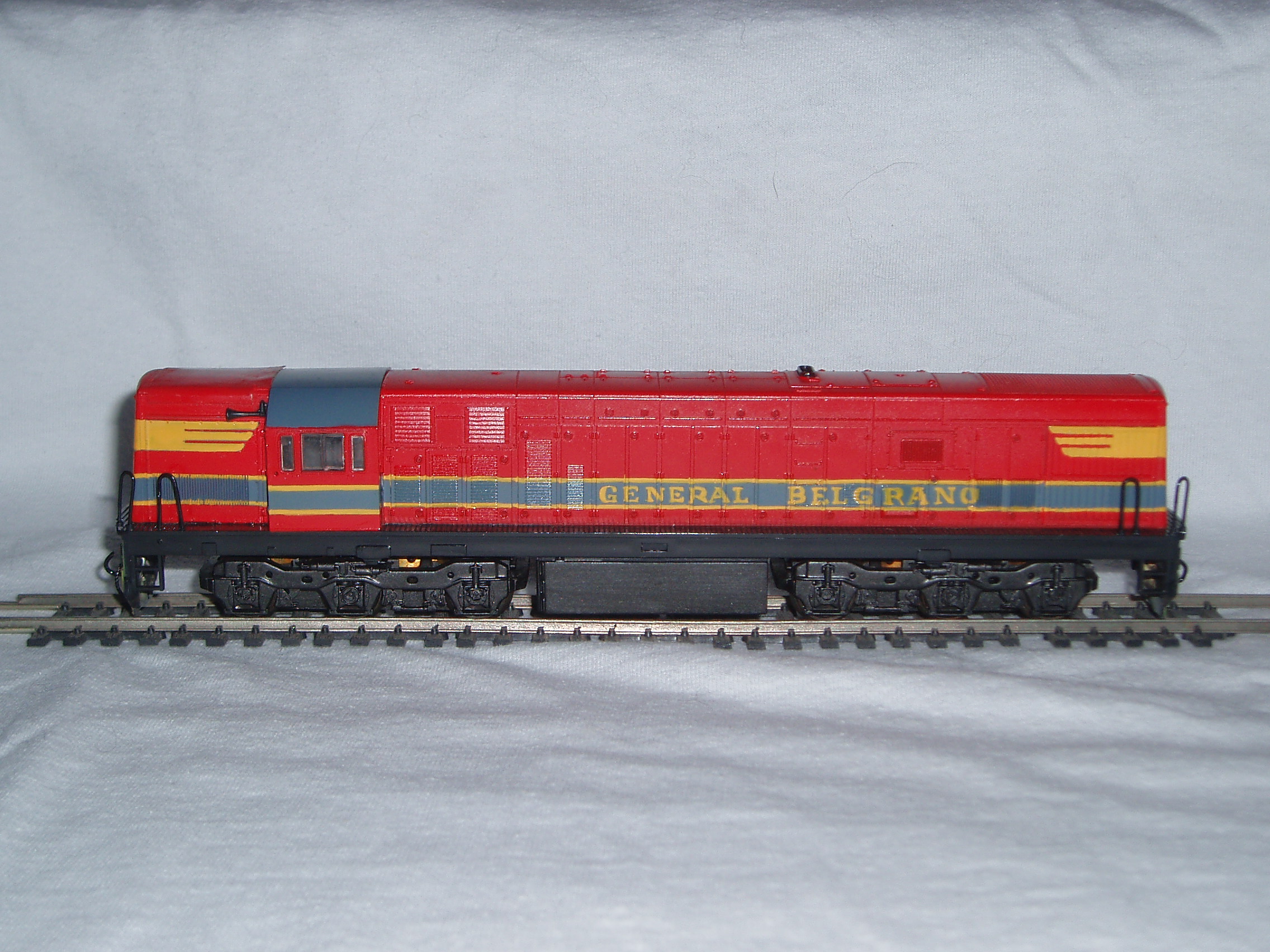

Yo tengo cuatro ,una G-12 ,dos G-22 y una U-20 que se uso de base para realizar algo parecido a una U-12 pero nada mas que mas larga de lo que deberia ser,como les dije ,andan muy bien con su debido ablande !!!!!!!!!
Si lo que buscan es compararlas con una Roco ,Electroten o con una Bachman de las americanas desde ya les digo que nada que ver ,son muy sencillas en cuanto a detalles ,algunas cosas de la matriceria se podrian mejorar muchismo ,pero ......................
En cuanto a los coches de pasajeros y los vagones de cargas estan mas que correctos,ruedan muy bien y ,por ejemplo,para alguien que hace americano es mas accesible comprar una formacion de Amtrak ( como es mi caso !!) Frateschi a tener que desembolsar mas del doble coprando una Walthers por ejemplo !!!!!!!!!!, Les dejo unos fotos ,saludos .
Alex.

U-20 usada en la tranformacion !!!!

a les dejo un video que tiene un par de años ,pero vale como documento de como van las Fratacho ( como les decimos por aca !!!!!!!!! jajajja !!!!!!!),formacion de la empresa Ferrovias ,en la actualidad ya tiene tres coches esa formacion,los coches son de laton fotograbado !!!!!!!!!!
Espero les guste ,si encuntro mas videos de estas locos los subo !!!!!!!!! . Saludos
