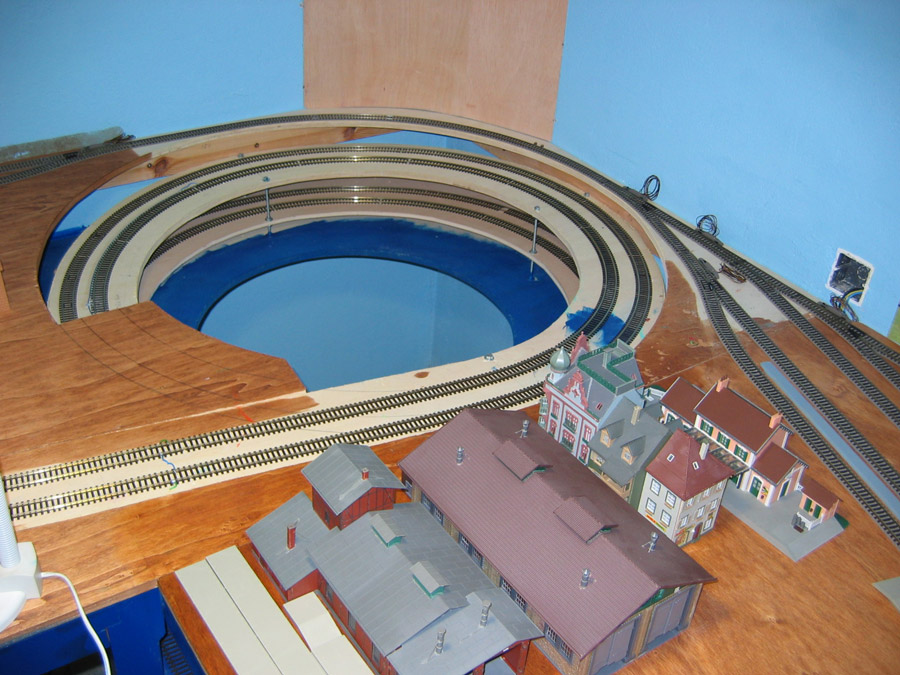

Mis pruebas están hechas en una maqueta con curvas medias de 527 mm de radio (Roco), las rampas son del 3% con esas mismas curvas, y el trazado "sinuoso" son vías fleishmann profi en estación con los desvíos normales.
Adjunto una foto de cómo es la curva (la exterior) de la rampa helicoidal. El próximo día haré la prueba comparativa del 10300 y el 10435 de ibertén (época anterior), con la diferencia de que éste es analógico.
Suscribo lo dicho de que el material motor debe ser "rodado" previamente con unos minutos en cada sentido. En un vídeo de una marca se veía cómo las máquinas sólo eran probadas en dos o tres metros de vía que separaban una operaria de la siguiente.
Tono
En esta foto se ve la rampa helicoidal con doble vía: La exterior es de radio 529 mm, de subida (se circula por la izquierda), y la interior del radio comercial inferior, creo que 470 mm aproximadamente. La doble vuelta tiene 6,6 m de vía y 20 cm de desnivel.
