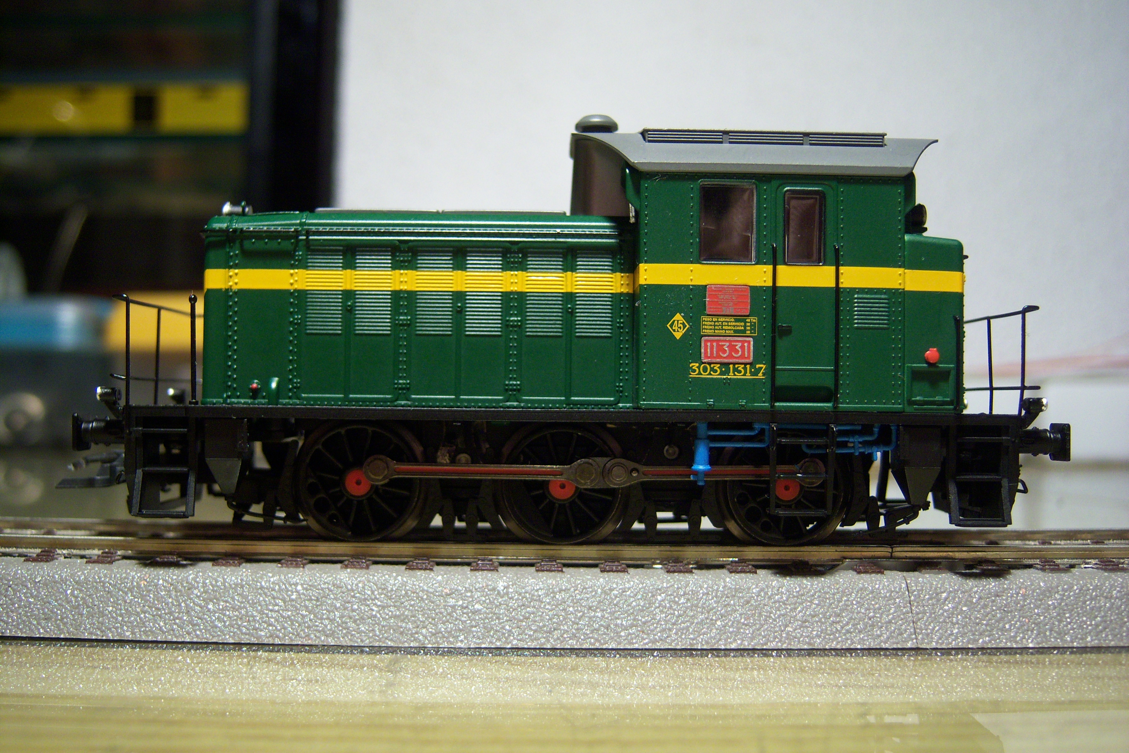

Hago una aportación mas, con video incluido, del aspecto del tractor, ya esta todo dicho y da gusto ver su estampa en la maqueta, pero pesa poco y la ausencia de aros de adherencia deja su capacidad de tracción mermada respecto a otros tractores, con todo, yo prefiero que venga sin aros de goma, lo que es capaz de arrastrar es mas suficiente para la mayoria de las maquetas que ya no permiten composiciones largas, tambien depende (es obvio) de la ligereza de los vagones y lo bien que rueden, en la primera parte del video se le ve arrastrar un buen mercante, sin embargo a nada que la vida tenga una minima pendiente, y cuando digo minima es minima, con ese tren no puede, con un Rias baixa o altas, ni lo mueve, (es cierto que en la composicion esta el UH de roco que tiene contactos y aumenta bastante el esfuerzo de tracción, no lo he probado con 4 verderones, pero no creo que pueda. No me preocupa pues para esas maniobras "pesadas" estan los 10700 , que pueden con todo. Con el 303, fraccionando a +- 6 coches.... A mi modo de ver esta tonica no es nueva en ET, pues la 1600,1800 adolecen de falta de peso y dan problemas de contacto, de hecho yo se lo he aumentado, parece que la finura de reproducción lleva mermada la capacidad de tracción, no comparo con la 251 ya que esta, por envergadura tiene capacidad suficiente.

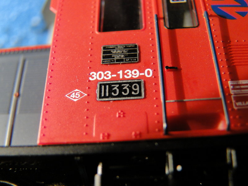

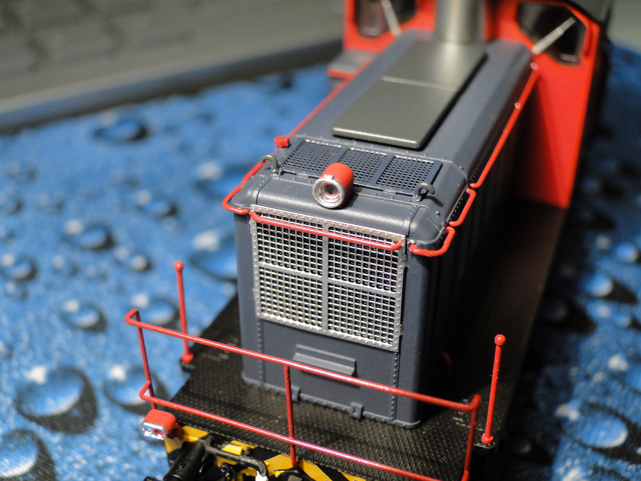

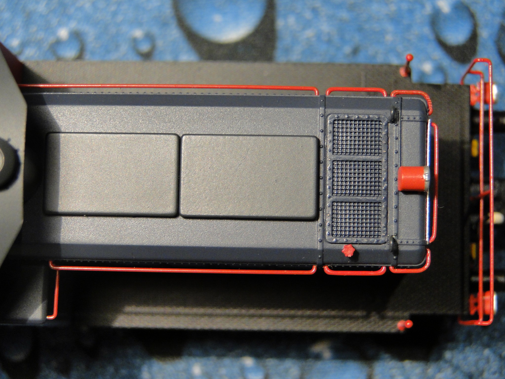

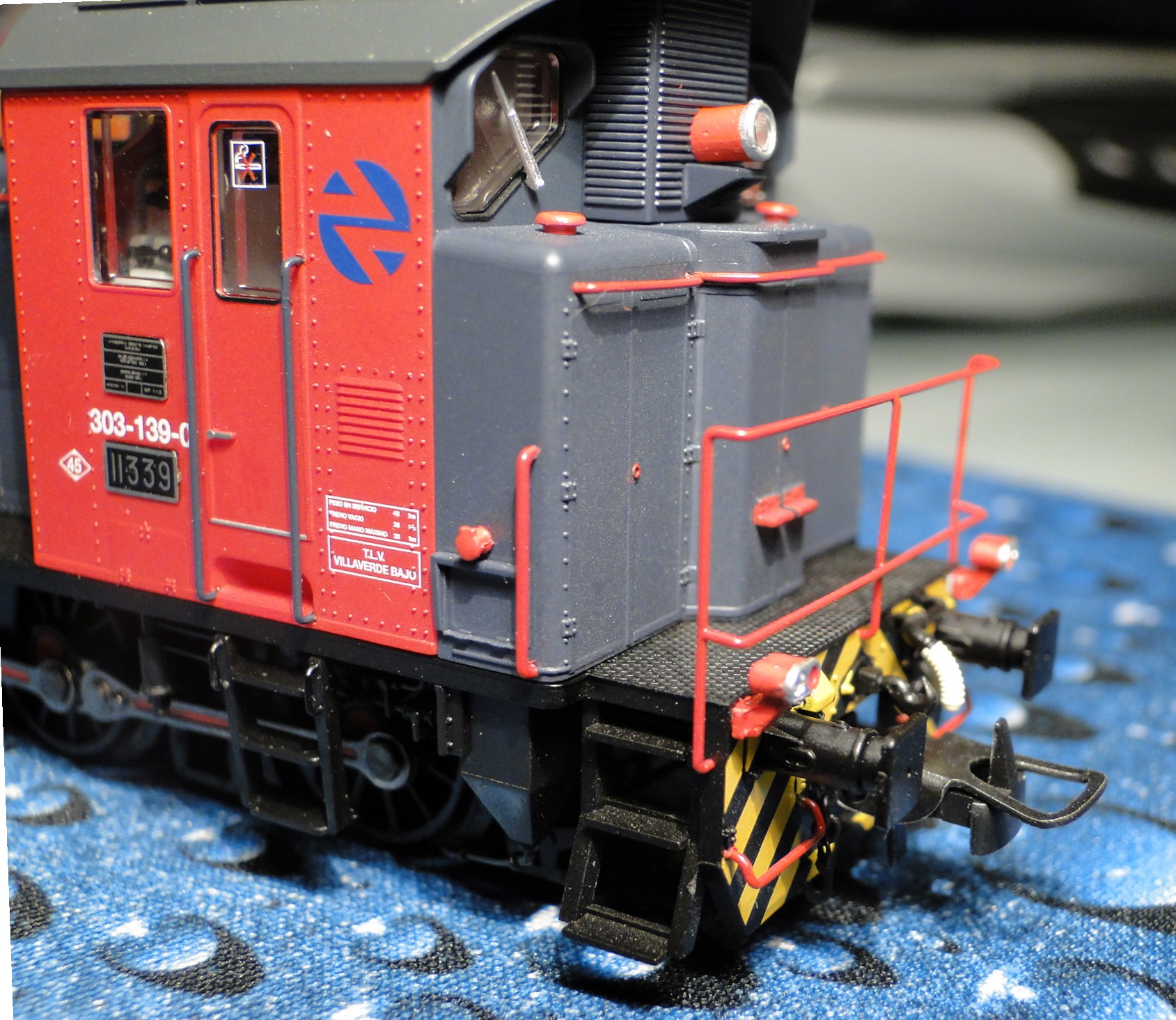

raseravistaPues la 303 verde y amarilla, es la más bonita de todas, pero la verdad es que segun voy viendo una y otra vez la roja y gris ¡me va gustando cada vez mas! El contraste del rojo sobre el gris destaca todas las barandillas metalicas que tiene la locomotora y otros muchos detalles postizos tambien pintados en rojo. Os pongo aquí unas fotos que le he hecho en donde he pretendido sacar algunos detalles bonitos de esta locomotora que son dificiles de apreciar a simple vista: por ejemplo, al mirar en la pantalla las fotos, he visto que las rejillas de metal fotograbado estan hechas en tres niveles: los remaches, el marco de la rejilla, y la rejilla en si misma. Tambien se aprecian muy bien las placas de constructor y matricula que son de metal pintado y luego deben estar pulidas o lijadas para que se vea el metal.
¡La verdad es que estas pequeñas locomotoras, tienen una cantidad de detalles increibles! ¡A ver si Electrotren sigue esta linea en todas sus futuros modelos!
SalU2 para todos
303 roja y gris. Parte frontal.
vista desde arriba se aprecian todos los pasamanos metalicos alrededor del capó
Detalle de las placas de fabricante y matricula en metal pintado y lijado
Parte trasera: más pasamanos metálicos y otros detalles en rojo.

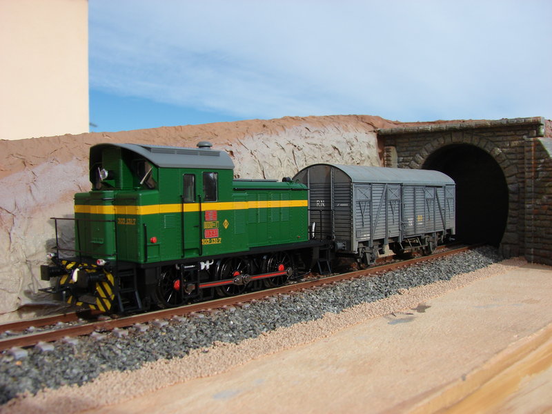

Buenas Tardes:

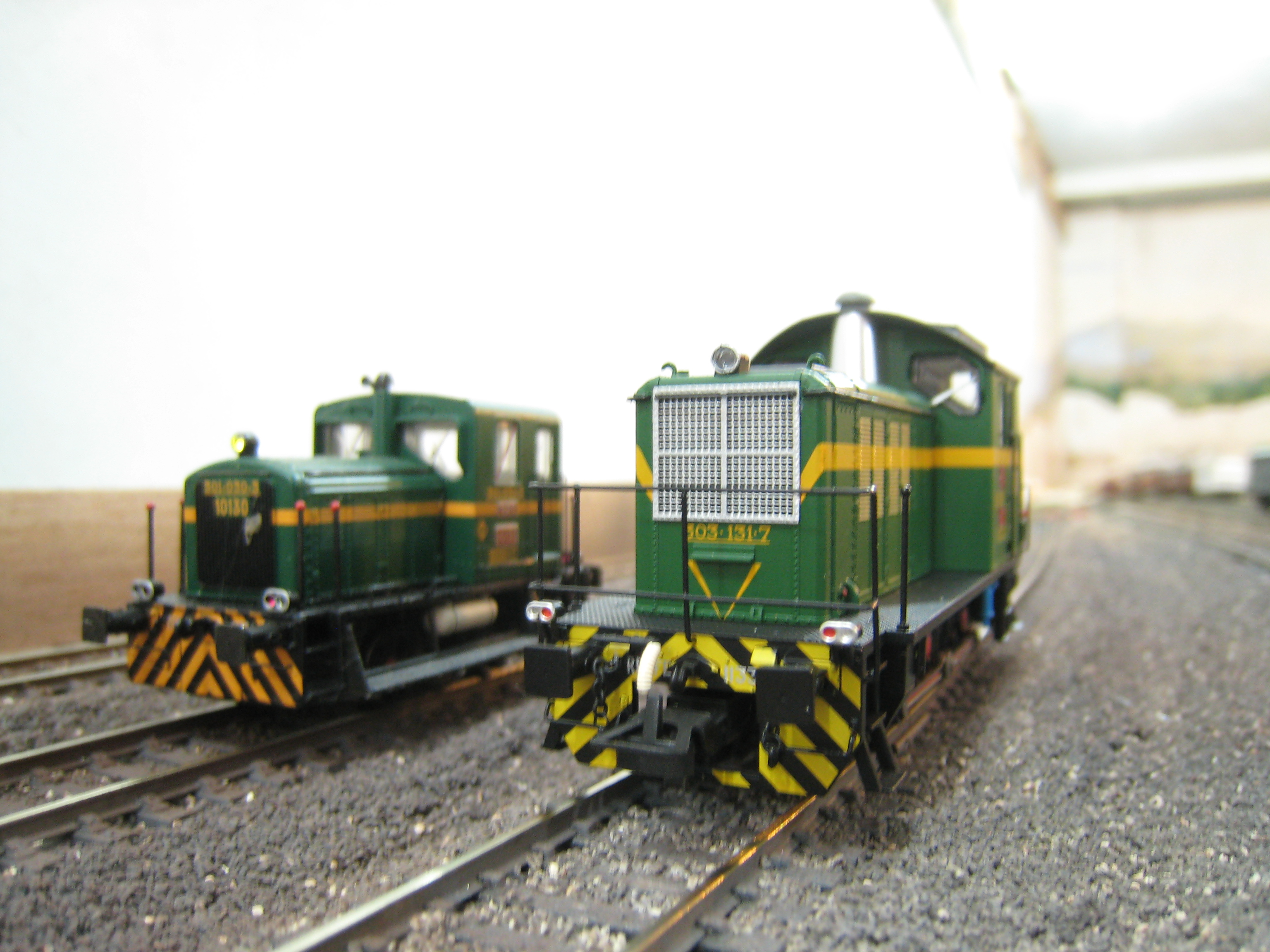

Ayer compre el tractor y estoy mas que contento, tanto en la calidad de detalles como en su funcionamiento, y la verdad, la relación calidad-precio tanpoco me parece mala, puesto que me costo 138 euros (Andorra) la versión epoca IV Digital teniendo en cuenta que acaba de salir al mercado.
Pongo una foto del primer dia de servicio.

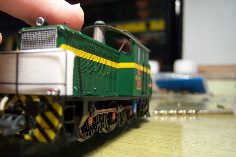

Bueno, al final ya lo tengo en casa, me lo han traido los reyes, una preciosidad de bicharraco, con la pega de las toperas con los topes a distancia UIC
Lo pruebo, al principio, perfecto, pero llega a los desvios y se para, y en las curvas no avanza ni cinco centimetros sin pararse, le doy la vuelta, y resulta que tiene tres pletinas (dos de un lado y una del otro lado) que no hacen contacto, toca quitar la tapa de debajo para sacar los ejes, al tirar de la tapa, se parte una zapata debido al finisimo plástico que las sujeta y al encaje que tiene en el medio,lo dificil, ha sido al volver a colocar los ejes, ajustar los piñones, ya está arreglado, y ya va bien, otra cosa a arreglar, las rebabas de debajo de la cabina, que deformaban la bancada y hacian que no estuviera recta ni alineada las lineas amarillas, toco desmontar, repasar con lima y montar...
Desde luego, este tengo clarísimo, que no es modelo del año
Aqui teneis las foto:
Aqui se ve como la linea no está alineada, al igual que la bancada, que al ser plastico, viene deformada por la cabina debido a las rebabas

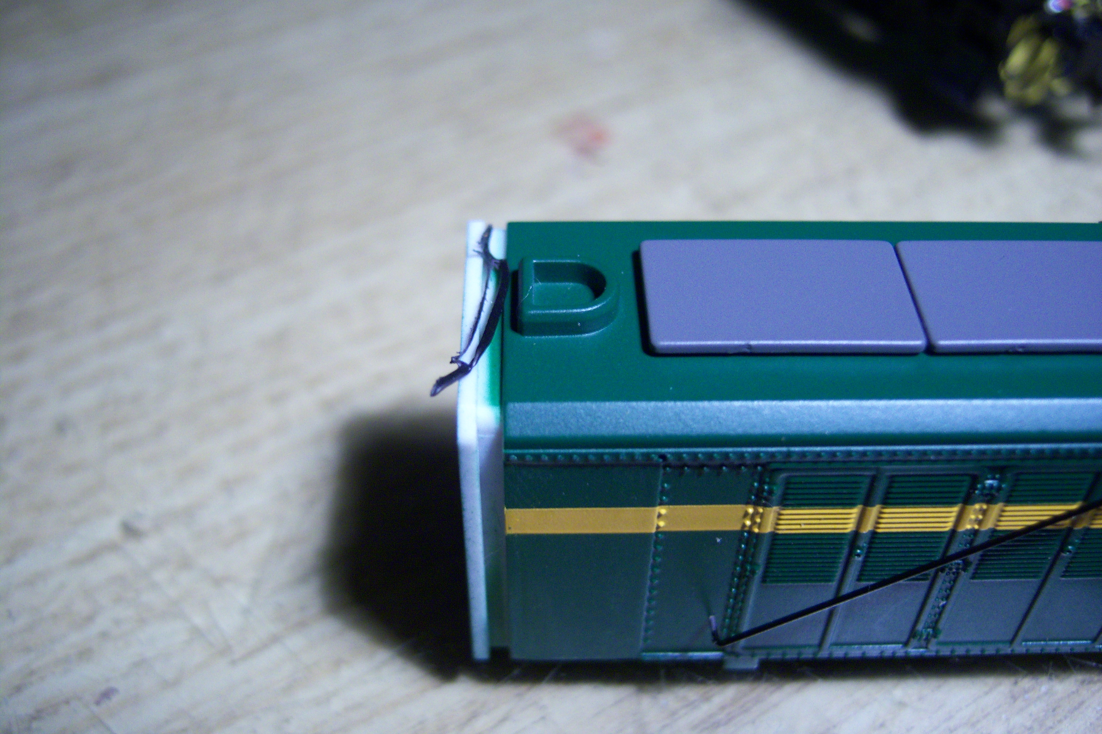

Desarmo el tractor, separo capo de cabina y... HORROR!!!, me pregunto, ¿no habrá sido el iluminado del chino que se le ha ocurrido poner el material de las luces, para sujetar cabina y capo?, ¿no sabe, que eso fuerza toda la estructura?
Cuando quitamos eso, todo encaja a la perfeccion, la bancada queda recta, y solo quedaria el fallo de alineacion con los depositos traseros...
Esto apareció...
