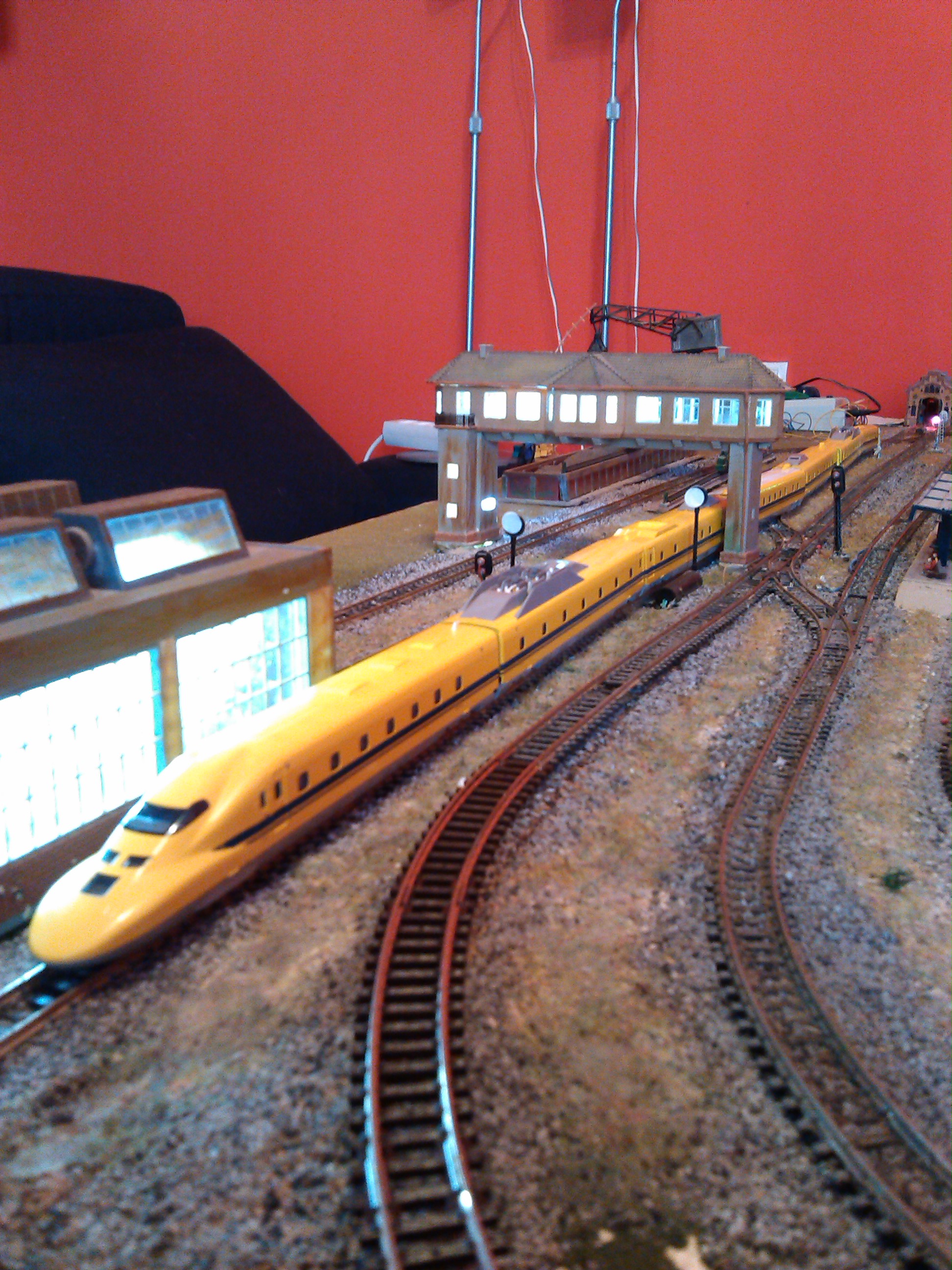

Tengo el problema que compre un precioso conjunto de tren bala japones en escala "n" 1/150 de Kato y el problema es que mi maqueta tiene poco radio de curva para que circule

Mi pregunta es si alguien conoce alguna solución sin tener que modificar demasiado la maqueta

La única solución es modificar el radio y si no es posible, no te quedará más remedio que renunciar a que circule por esa maqueta.
Nota 10 Abr 2014 05:21
Mensajes: 1204
Registrado: 13 Ene 2011 08:07
O eso, o "meterle mano" al tren para que pueda circular por curvas cerradas.
Por ejemplo el Schinkansen que tuve hace unos meses, pues lo vendí, lo que lo limita es el carenado de los bajos, que no deja que lo bogies giren lo suficiente. Ene se caso me hubiese tocado eliminar la parte de la carrocería que tapaba los bogies. Suerte que el vendedor me avisó de este detalle (el radio mínimo de curva necesario) y compré uno que sí me entraba en la maqueta...

Gracias lupus, ya me di cuenta de el problema de la carroceria que yo tambien pense en modificar y en caso de modificar los racios de giro ¿seria suficiente con las curvas de 135- 45°?

Con las series extranjeras de Kato hay que tener la precaución de informarse sobre el radio de giro, que viene normalmente indicado en las instrucciones. En algunos casos creo que se pueden descargar en pdf.
Por ejemplo, el Mangattan Liner II de Kato está recomendado para un radio de 248 mm, y así figura en la caja (entre caracteres japoneses).
Sobre la escala, hay modelos procedentes del Reino Unido que son a 1/148, como algunos vagones de Graham Farish que se comercializan aquí.
Espero que encuentres solución para el tren bala.

Ya lo solucione, lo que hice fue cambiar a R2 y solucionado el problema, muchas gracias

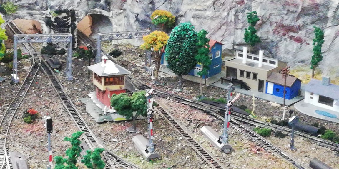

Aquí se aprecia uno de los desvíos que genera el problema..
Amigos, Cómo están tengo un problema similar con una locomotora kato ac4400 escala n (Me imagino que ocurrirá con todas las más largas) Al entrar en los desvíos minitrix, se pegan y no avanzan. El motor sigue funcionando, pero la locomotora no logra avanzar. Intento mirar el porque ocurre pero no veo nada. No ocurre con las f7 y tampoco con las sd-40-2...Alguna sugerencia. La maqueta es digital y está dividida en dos zonas. Una con vías kato, la que naturalmente no tiene inconvenientes, y la sección b, con vías minitrix, roco, lima, arnold, fleischmann, etc ( un surtido...jijiji) Tengo algunos tgv, dentro de los cuales se encuentra Dr Yellow, y no quisiera tener inconvenientes....
Espero me puedan ayudar pues pese a que tienen alternativa de circulación, la idea es que no se restrinjan por un problema de diseño del desvío. Agradezco sus comentarios...Saludos. ....
