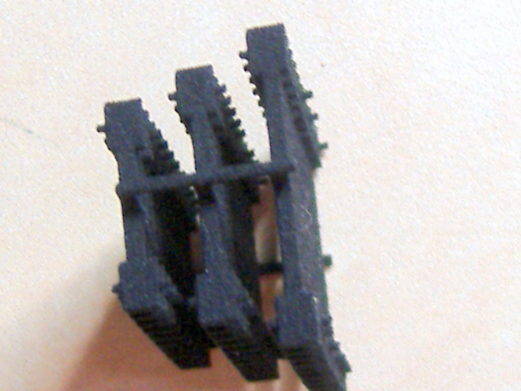

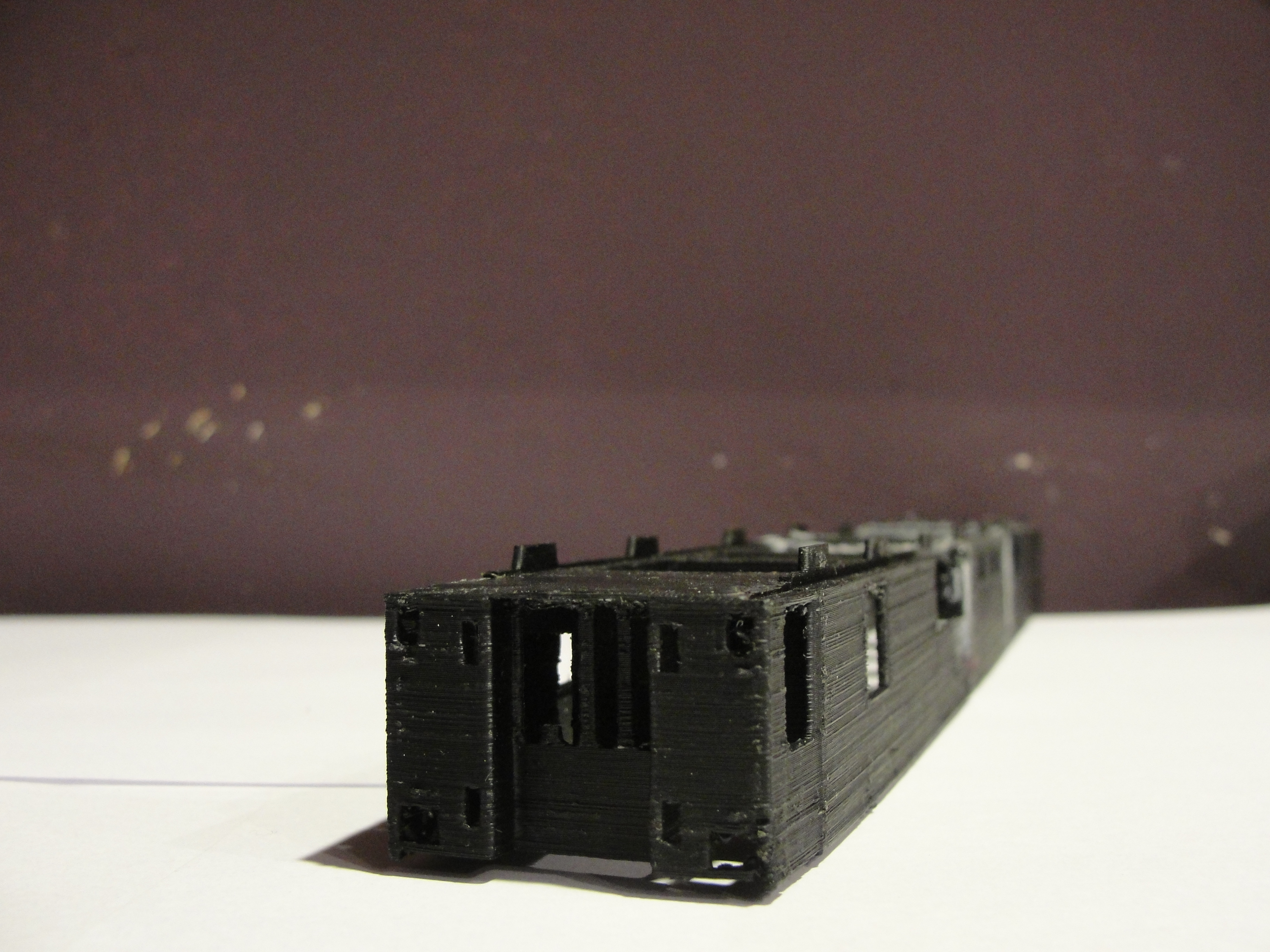

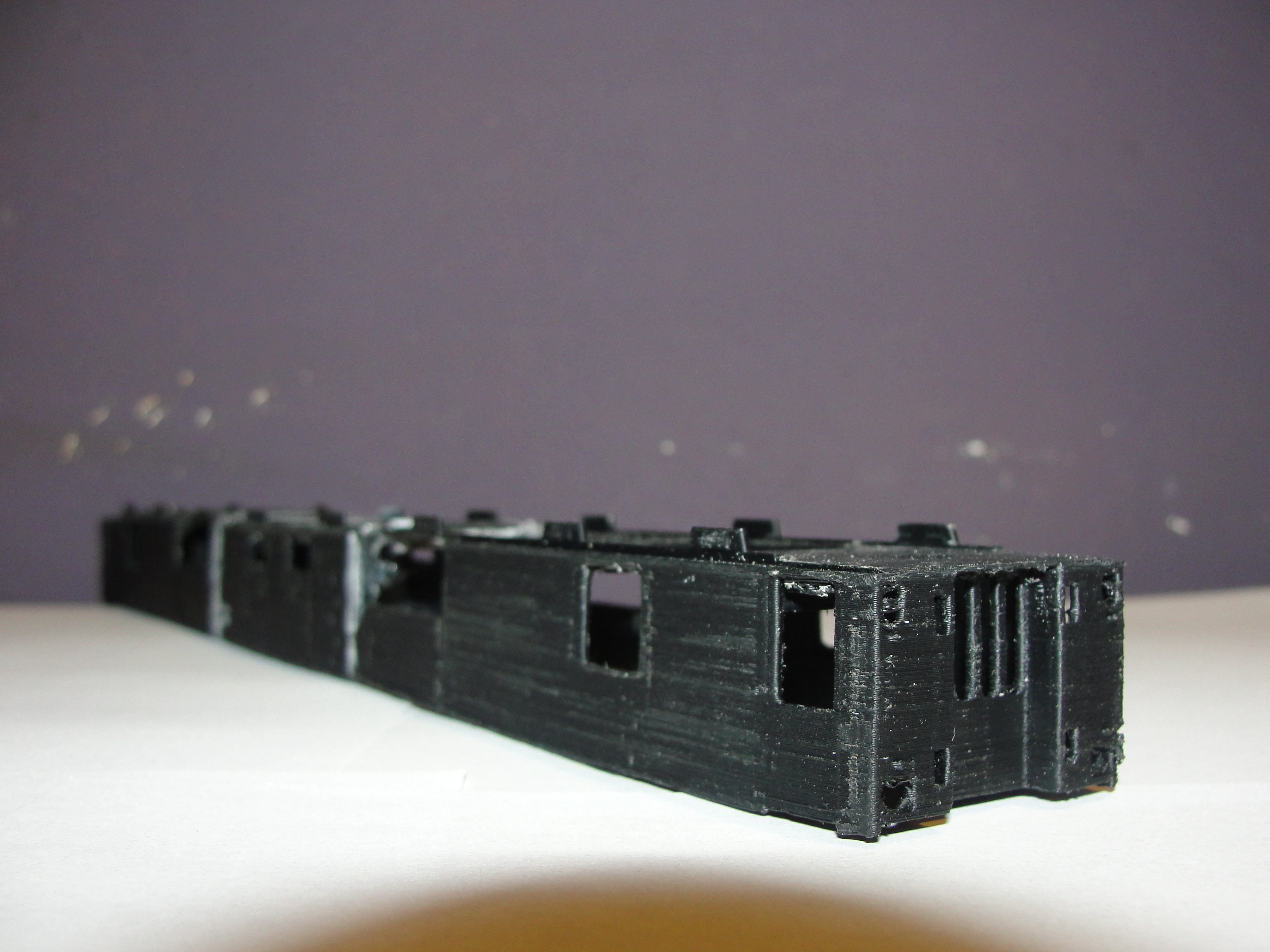

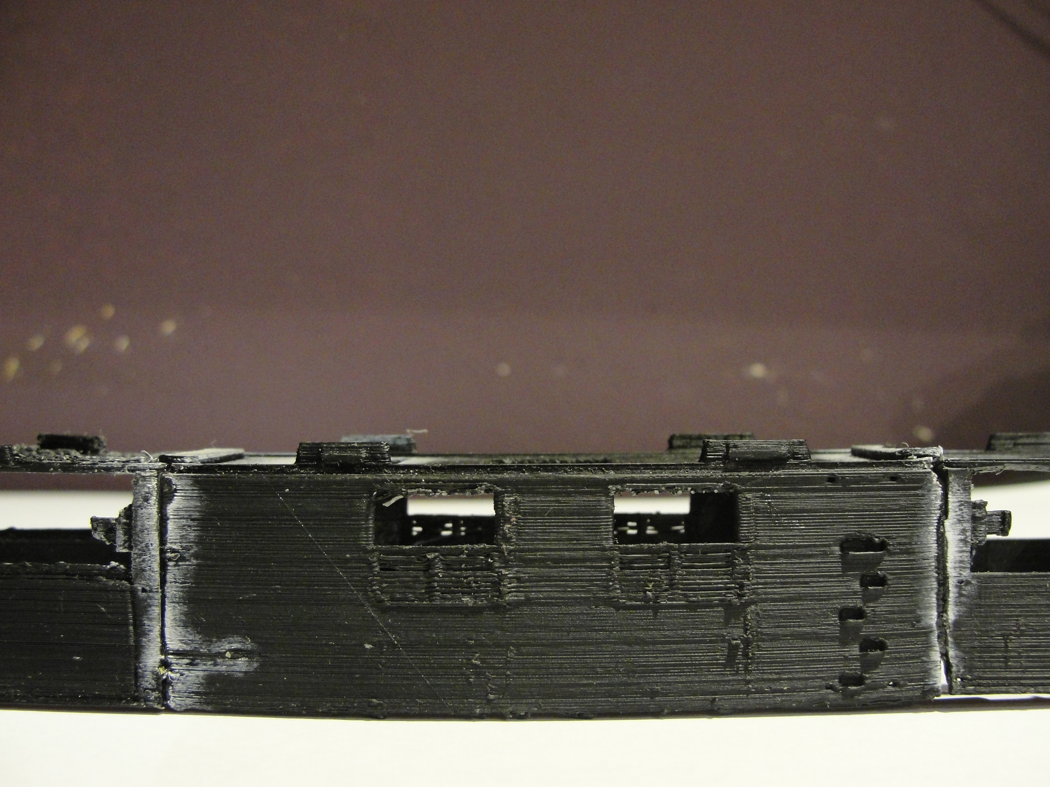

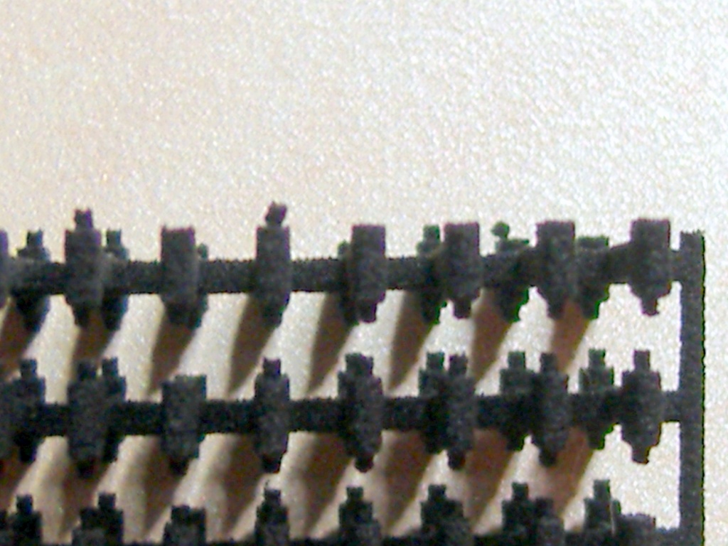

Pues eso muchachos, mi impresión a sido negativa, deja bastante que desear, no se si han sido las pocas ganas de hacerlo con ganas, valga la redundancia, la calidad de la impresora 3D, o la falta de profesionalidad de las personas del Fabcafe.
Lo encargue el lunes, con alta resolución, me dijeron que había lista de espera, que para el viernes, llame el viernes, aun no estaba. Me llamaron el sábado para ir a recogerlo, pero no podía ir, asi que lo recogi el lunes siguiente. Creo que quedo en el olvido y el viernes se pusieron a hacerlo a la deseperada, de ahí, la chapuza.
Menos mal que lo encargue con alta resolución, pero los detalles pequeños, y es ahí donde debería tener sus cualidades la impresora 3D, han salido nefastos, las rejilllas de ventilación, las persianas con sus ventanas han desaparecido (Era una masa), las conectores de las mangas eléctricas, los porta focos, las paredes estriadas, etc, etc, etc. Curiosamente, los largueros superiores están bien perfilados, a diferencia de las paredes de la caja, y parece que lo han hecho en dos impresoras distintas, los acabados de las piezas son distintos, en fin, un desastre.
Parece que solo sirve para hacer la caja en bruto y los detalles ya los iremos poniendo. Ya veremos si lo acabo, me ha dejado muy desilusionado.
Os dejo unas imágenes.
Los porta focos, un desastre, al igual que los porta pilotos.
Persianas, rejillas, estribos, mas de lo mismo.
Estriado de la caja...
Sin comentarios.

Cuento lo siento, pero creo que no te han aconsejado bien sobre el método para imprimir......
Diseños 3D
Mensajes: 980
Registrado: 09 Ene 2012 08:45
Hola 7700. ¿Qué método crees que seria mejor? ¿O buscar otra empresa mas profesional?
Como podras observar, estoy muy verde en esto de la impresión en 3D. No se si volver y reclamar, he visto que tienen unas piezas de muestra y están mas lisas, mas suaves.
Es una lastima el resultado obtenido. Si hubiera funcionado, podríamos colgar los archivos en el foro, de esta manera, aun sin tener conocimientos de diseño, podríamos tener los vehículos que los fabricantes nos niegan, asi, todos tendríamos un buen "Parque" Renfe, bastaría con llevarlo en un pendrive y a imprimir.
Lo dicho, una lastima.

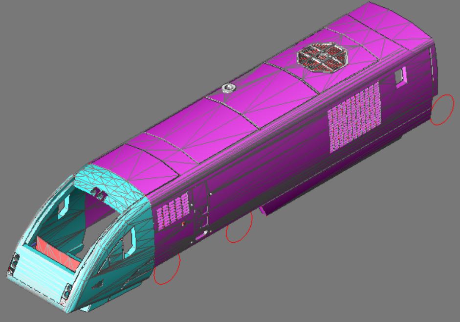

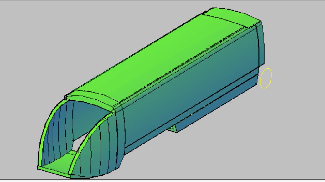

Ok, gracias Evolde por la información. Para sacarme el mal sabor de boca que me ha dejado el Fabcafe y viendo que SHAPEWAYS, las dimensiones que admiten son de 298 × 185 × 203 mm, voy a intentarlo con la BT 355, aun esta muy verde, pero ya madurara, estoy en ello.
Cuelgo una foto de como me esta quedando.
Una nota aclaratoria. Por algún parámetro que desconozco, mi Autocad u ordenador, me sobredimensiona el dibujo 1/2 mm cada 20 mm, esto no me acorde de tenerlo en cuenta a la hora de realizar el furgón, por lo que me salio 2,6 mm mas largo de lo que debería. La solución fue cortar 1,3 mm de cada pieza extrema. Esto lo voy a poner junto al archivo, en "Descargas", para que lo tengan en cuenta los que quieran imprimirlo.
En este diseño de la BT lo estoy teniendo en cuenta y descontándolo en la longitud, no asi en la anchura ni altura por ser 1 mm poco significante, ya que con las escasas medidas de plano que poseo, sin radios de curvaturas ni medidas de huecos de ventanas ni rejillas de ventilación o puertas, voy un poco a intuición.
Como decía, aun esta muy verde.

Pues mi experiencia con SHAPEWAYS, ha sido negativa a más no poder, os dejo unas fotos de unas barritas para sustituir los enganches del material rodante.
El 99% de las barras o están rotas o no se enganchan en los cajetines NEM. Y el modelado de esto no tiene ninguna dificultad, digo yo.....

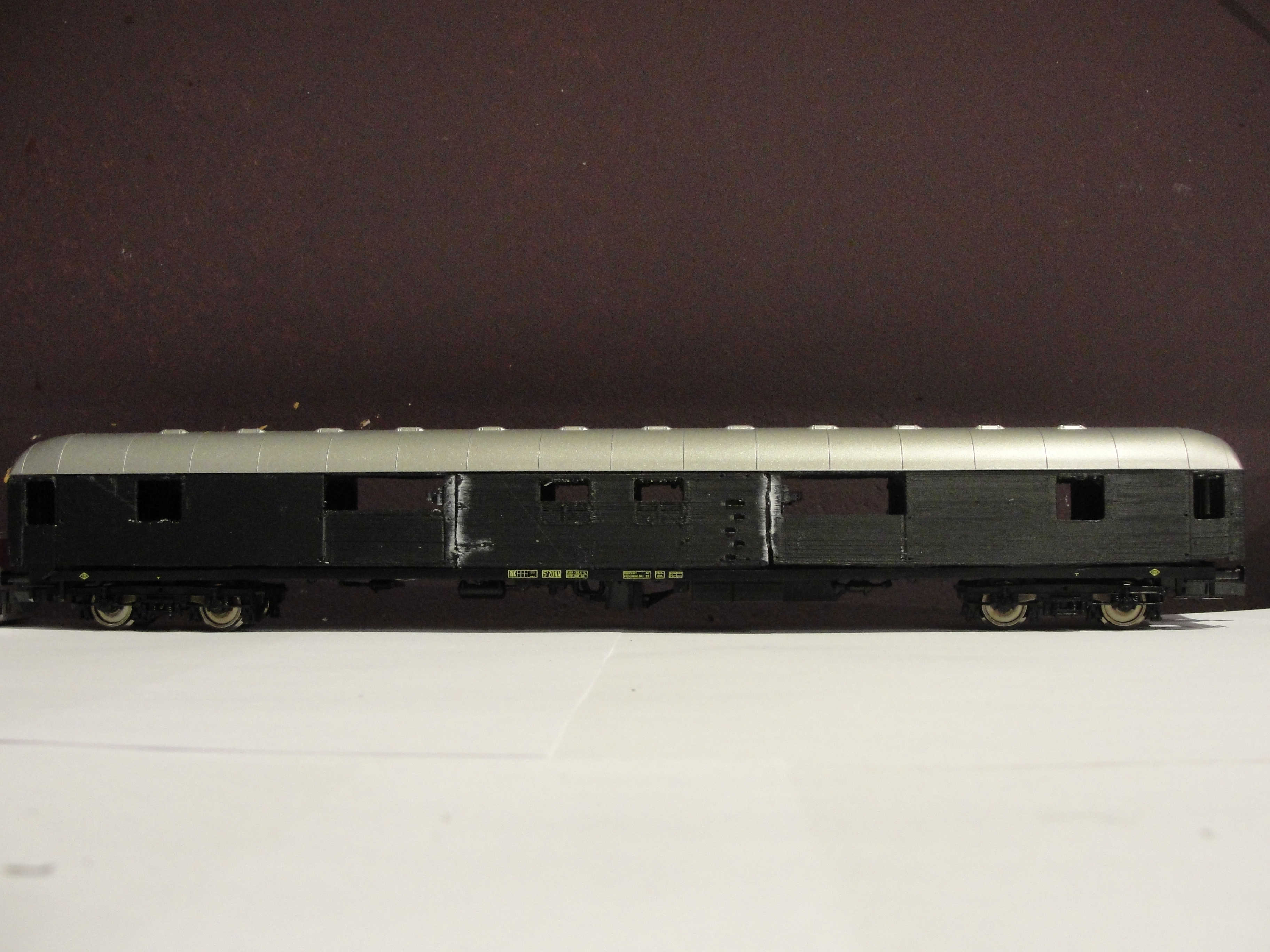

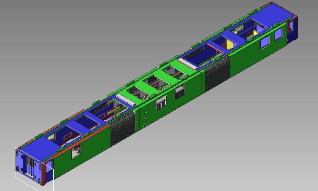

Bien, aquí dejo una imagen de la BT, he subido un dwf dentro del Rar para quien quiera darle vueltas al asunto.
355 Talgo XXI BT 001.rar
(323.19 KiB) 37 veces

Aunque yo no lo voy a utilizar (de momento), MUCHISIMAS GRACIAS por dejarnos tú trabajo a disposición del resto de los foreros. Son varias horas sentado delante del pc para realizar esto.
