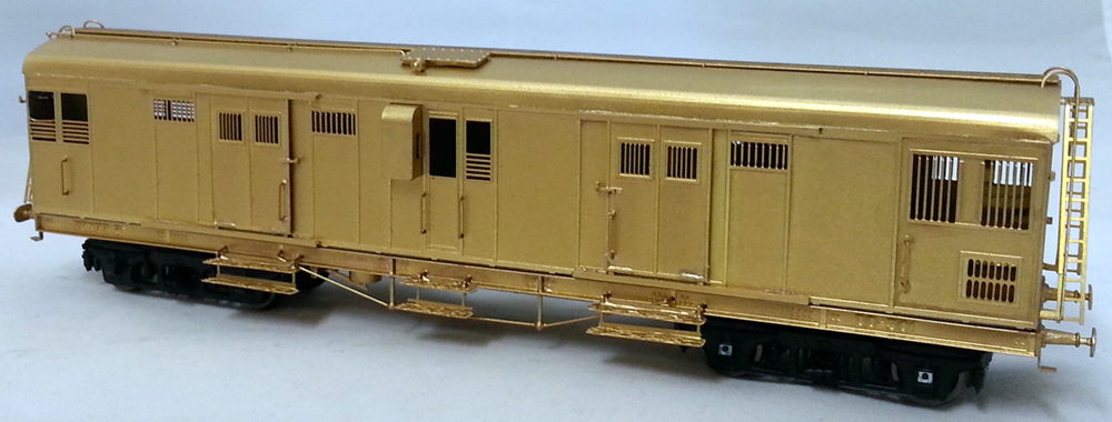

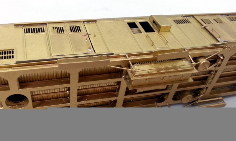

Buenas noches, esta tarde recibí un correo con la noticia de la reedición de los furgones de la serie DD-300 (en versiones de Renfe y MZA) por parte del artesano AMF, así como de la fabricación en plazo de un par de semanas de la serie DDE-300 como novedad.
En su página web, en la sección de novedades, aparecen fotos de ambos modelos (el DDE como prototipo).
http://www.alejandromodelismoferroviario.com
Alguien puede aportar datos sobre el empleo de estos furgones, fechas de servicio, composiciones, zonas en las que circulaba...

Unas fotillos del proto.

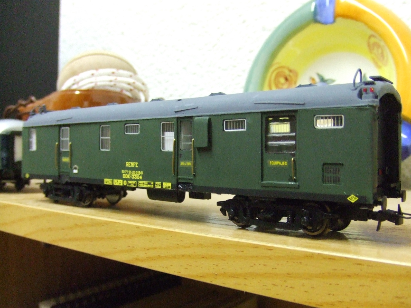

Esta es mi versión HO de estos furgones.
