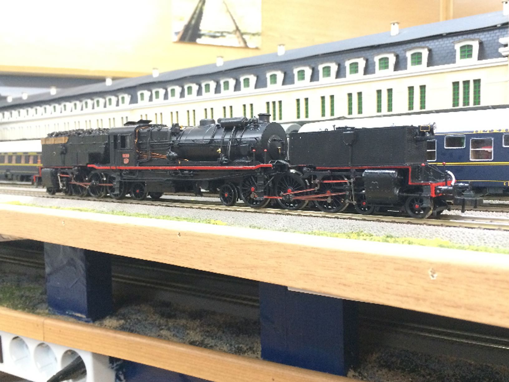

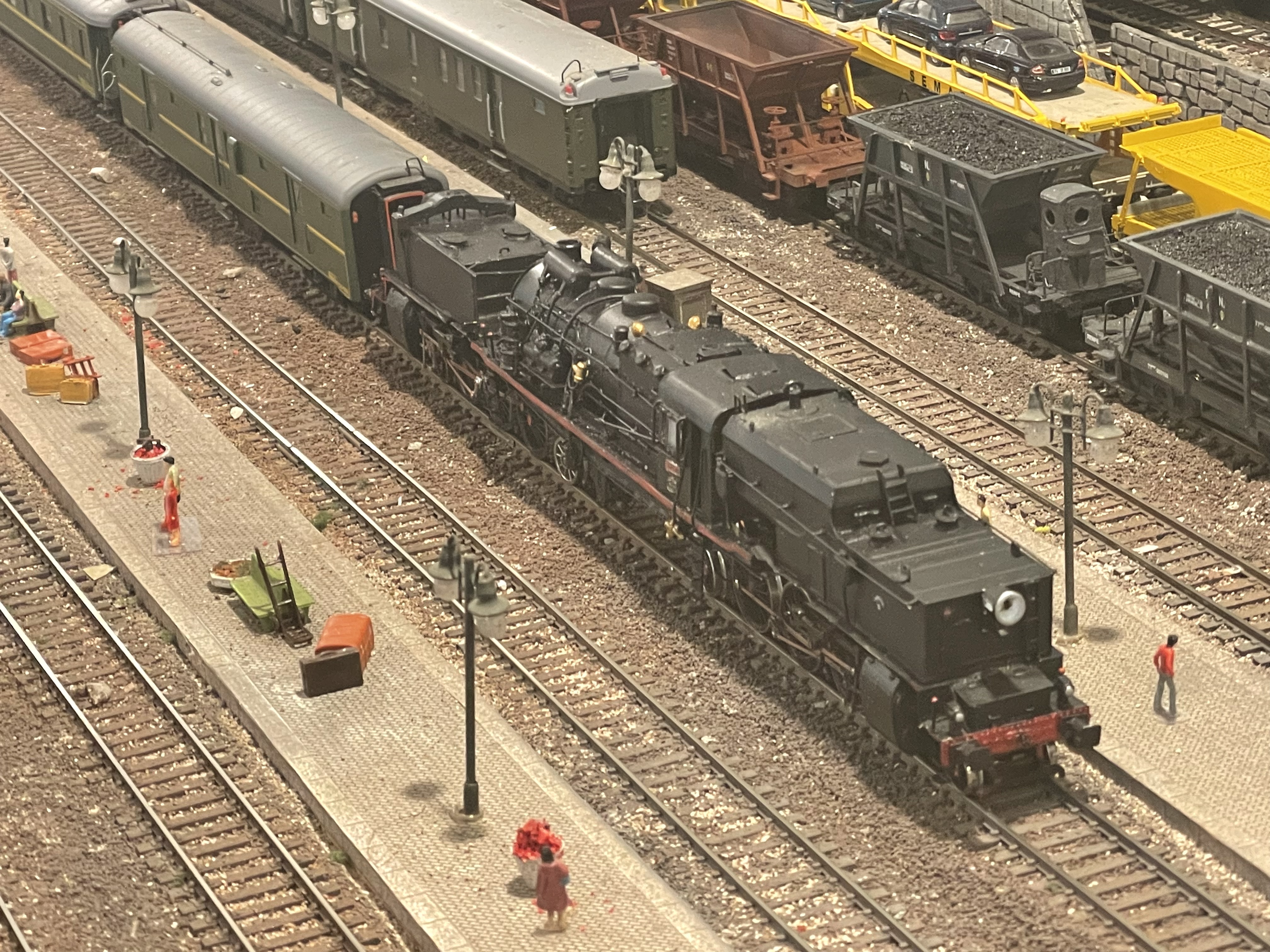

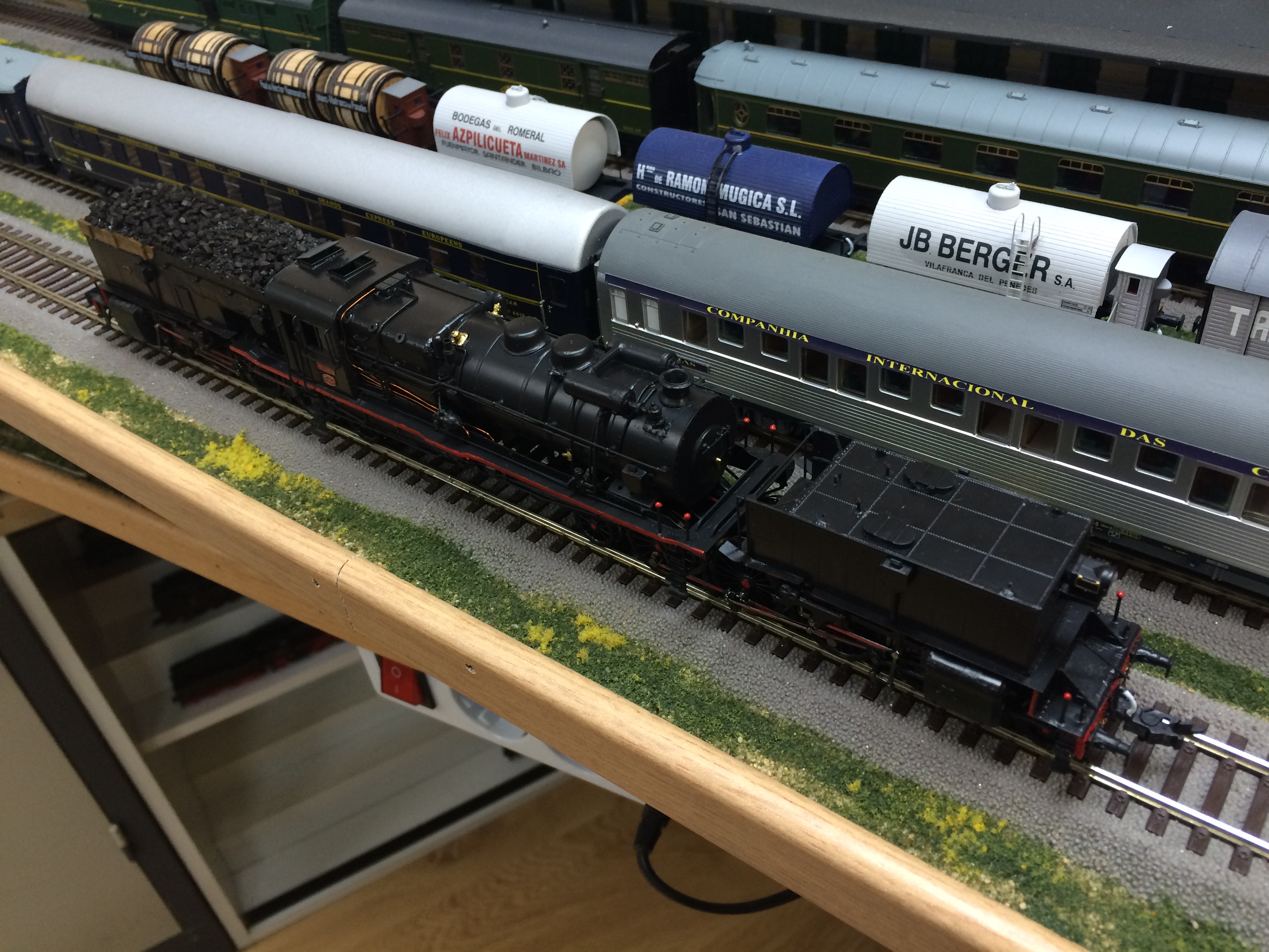

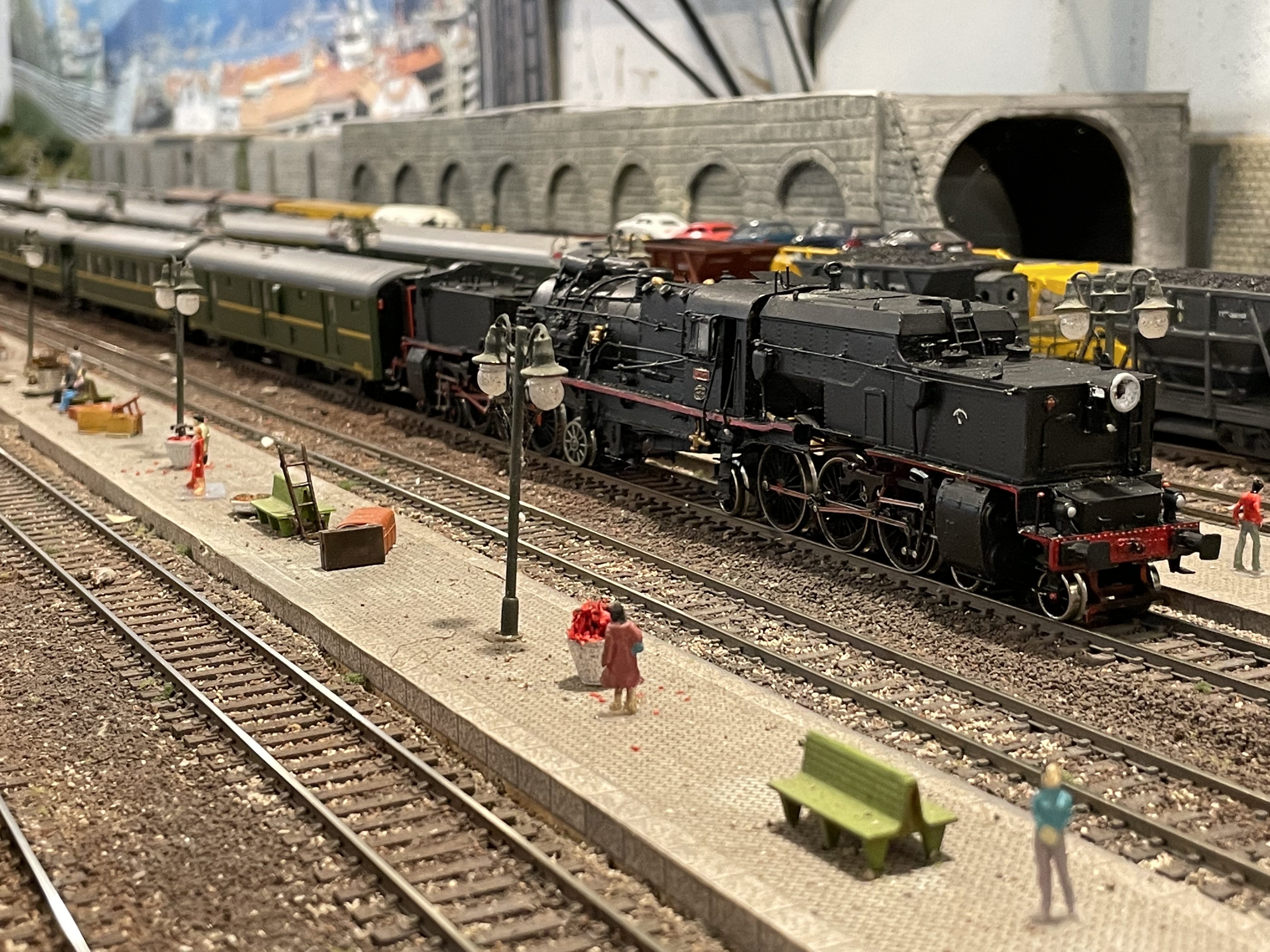

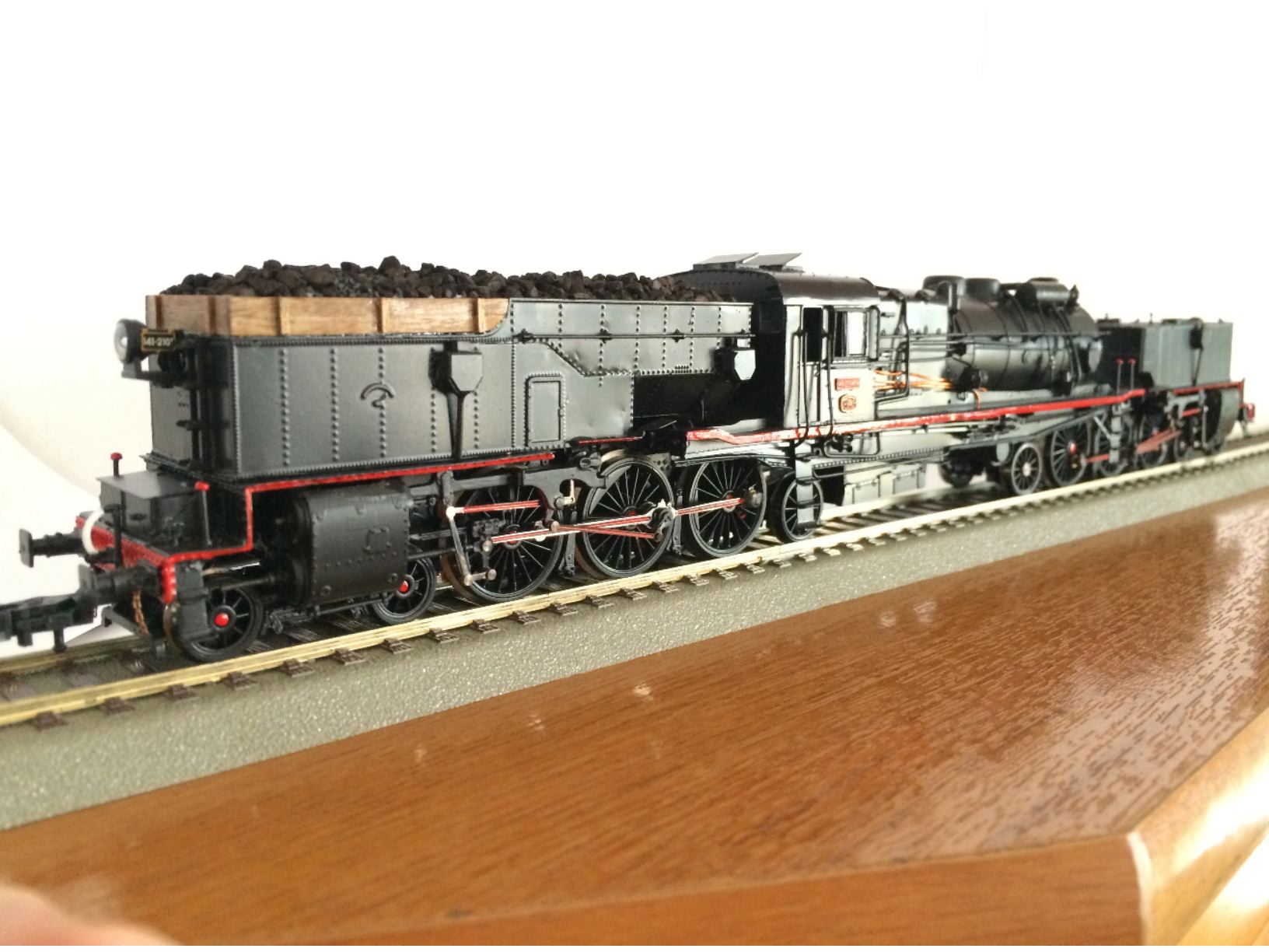

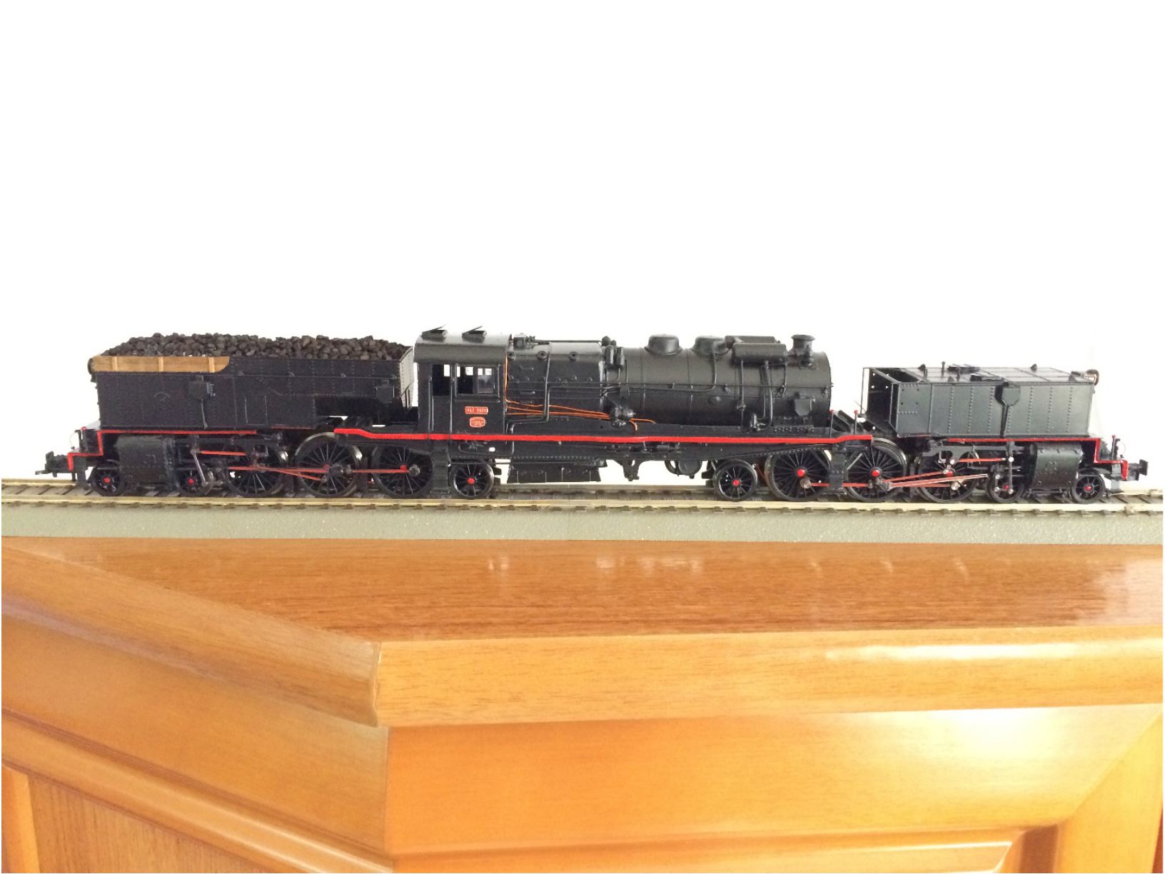

Hola, aqui os dejo unas fotos y un pequeño video, de mi última adquisición, una locomotora escala H0, Garratt Renfe de carbón, sobre kit de latón de TRENDISEÑO, utilizando rodajes industriales Rivarossi y dos motores Maxon.
Espero que os guste.
Benito Guerra.

Puedes dar mas detalles sobre los rodajes industriales Rivarossi?
Mensajes: 4663
Impresionante. ¿dos rodajes de Pacific de Rivarossi? ¿Has tenido que hacer muchos ajustes?
Como me imagino que todo estará engranado a la perfección ya solo queda imaginarse lo que deben tirar dos Maxxon tirando de semejante locomotora.
Las Brawa que llevan estos motores son una delicia de marcha.

Hola, me alegro que os guste.
Fantito, los rodajes utilizados son de las BR 18, los mismos que se utilizaron para las Pacific del foro y Lacalle.
Respecto al trabajo y modificaciones, tengo que decir que si, que lleva muchas modificaciones de ambos chasis, tanto el de laton como el de la Rivarossi, para poder conjuntalos, y sobre todo la mas complicado la posición de uno con el otro, altura y longitud, son primordiales.
Una vez unidos, el problema es meter los motores, que aún siendo pequeños van muy justos en el hueco, pues en el tender delantero, que es el mas pequeño, tiene que entrar el motor y la torreta de engranajes ( que el que haya visto la de la BR 18, sabe el tamaño que tiene.
Una vez hecho esto, el resto es seguir el montaje del kit. En el caso de esta de Carbon si que tiene diferencias sobre la fuel que se han tenido que hacer de la cosecha propia.
Benito Guerra.

Y, te importaríaponer la referencia del motor Maxon, por favor?

Además observo que puede rodar por radios cerrados, ya que es una mecánica comercial. Una suerte la verdad, porque hay mas de algún kit que esto no es capaz de hacerlo.

Yo estoy montando una de ellas. Hace ya dos años que me estoy peleando con ella y sobretodo no consigo ajustar bien la motorización. :evil:
El kit de trendiseño es precioso, una pasada en detalles y filigranas, pero al final no consigo hacerla rodar fácillmente si no es en un trozo de recta. Me estoy planteando dejarla solo de vitrina, :?: pero al ver tu solución de poner un rodaje comercial, me parece una idea estupenda. :idea: :idea: :idea: :idea: :idea:
Muchas gracias por tu exposición y tu video.
Me gusta realmente mucho .
Tambien voy a aplicar yo un rodaje comercial.

Espero que después de dos años peleándote con ella, ganes tú, al menos a los puntos. :lol:
Si puedo ayudarte en algo, no dudes en contactar conmigo.
