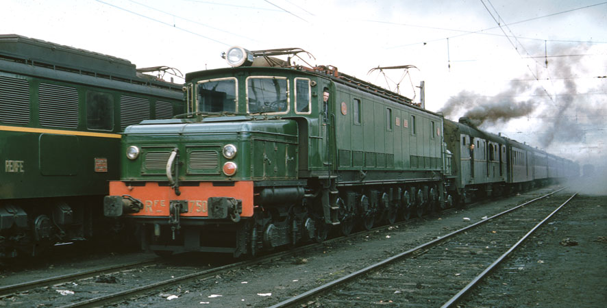

Creo que la versión de Electrotrén correspondería mas o menos a la época de esta foto...que por cierto...¿Dónde estará tomada?
