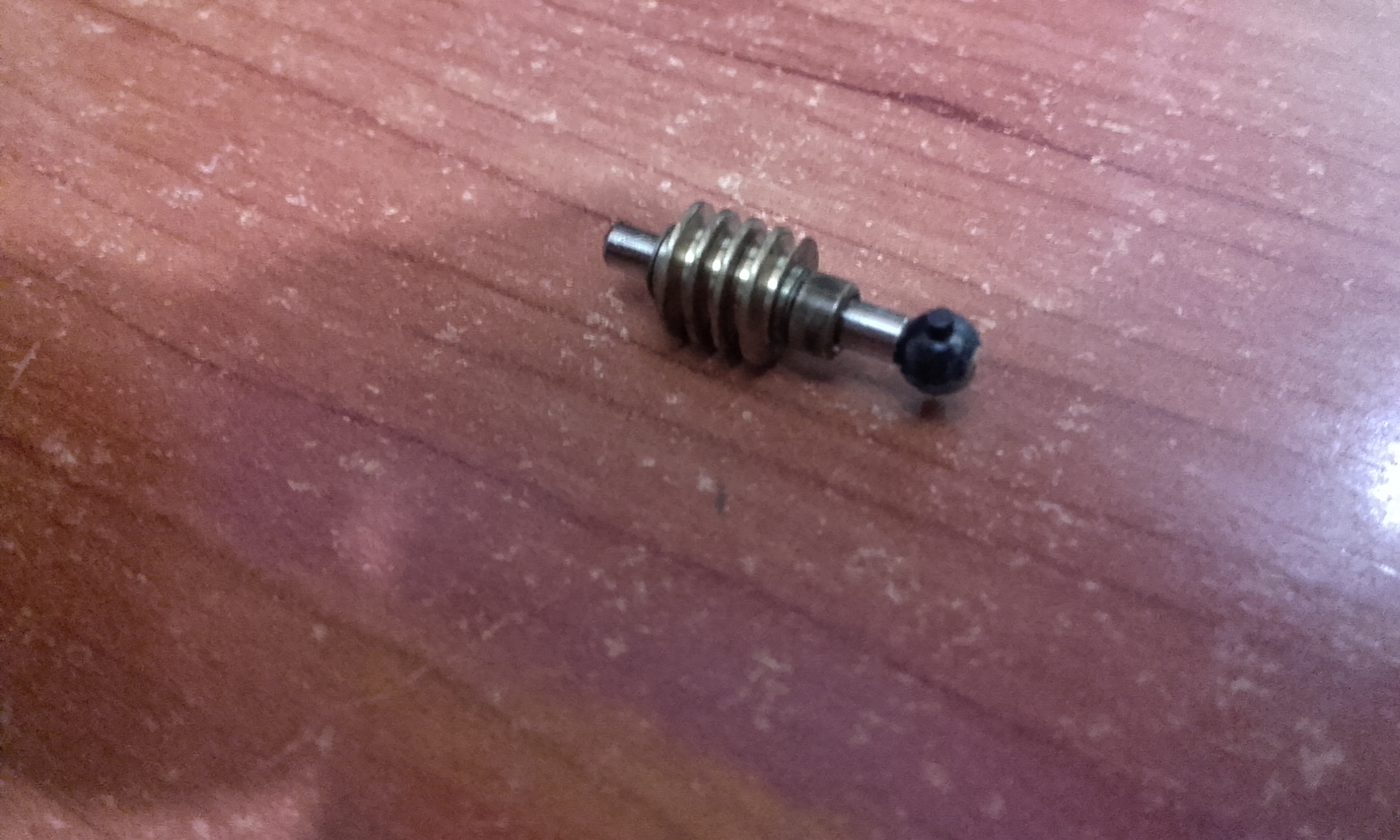

Buenas a mi me sucedió algo parecido, un ruido muy feo al alcanzar media potencia... Resultó ser que donde va anclado el tornillo sinfin al eje del motor se habia soltado. El eje que sale del motor donde va anclado el sinfin, en esa parte es como rayado y entonces, al girar el eje pero no girar el sinfin lo que se oía era esa parte rayada girar dentro del sinfin... no se si me he explicado muy bien :? pero bueno, lo solucioné poniendole en el eje unas gotitas de loctite y oye, de maravilla ;)
os subo una foto de la parte que se habia soltado....

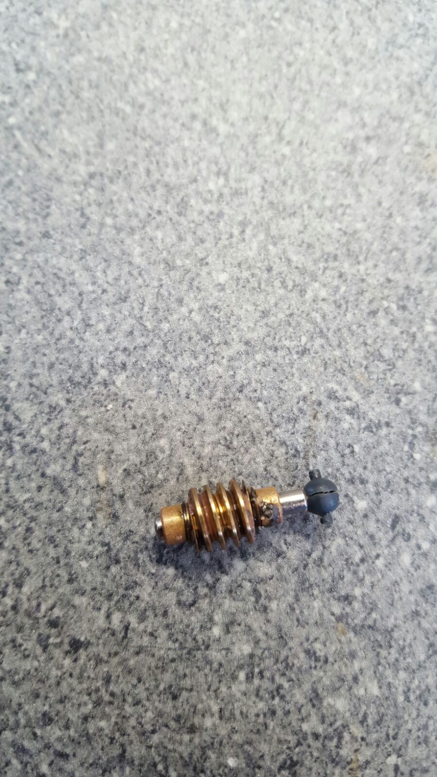

A mi me ha pasando lo mismo con una 318, he limpiado y engrasado el sinfin y los piñones, he sacado los casquillos donde apoya el sinfin y los he limpiado y vuelto a poner y problema solucionado. Hablando con un amigo me ha comentado que suele pasa reste problema con el asiento de los casquillos. Saludos
Mensajes: 229
Registrado: 19 Dic 2012 13:19
Entonces además de la piñonitis tenemos ahora que se desprende el tornillo sin fin de su eje, claro por eso no se me solucionaba el problema engrasando, llegando incluso en algunas locos a condenar un bogie completo quitando la trasmisión para que no sonara. Desde luego Electrotren es de las marcas que precisamente no nos da satisfacciones, al menos para mi y por eso no compro nada motor de Electrotren desde hace unos cuantos años.

Esto que comentais, me ocurrido hace unos años con una 269.
Después de hacer muchas comprobaciones y pruebas, como consecuencia de "un ruido" muy "feo" y de una manifiesta perdida de potencia, al final, el problema fué lo que indicaban Bakertalgo y Juanlu250, por cierto la foto de Balertalgo, con la "bolita rajada" es perfecta, según recuerdo, en la mia. La foto hace justicia y detalla a la perfección el defecto.
Lo solucione con unas gotitas de cianocrilato y, a rodar hasta hoy.
Para que todos nos entiendan, es como el famoso problema de la "piñonitis", pero en el engranaje del sinfin con el cardan, la "bolita" con la crucetase se "raja" y "gira loca", produciendo ese ruido "bronco" y por consiguiente "perdiendo potencia".
Como decian los compañeros y por mi propia experiencia, se solucino de forma muy sencilla con unas gotitas de cianocrilato.... y a rodar...así lleva unos seis años y no ha vuelto a dar el "fallo" (ni ruido ni perdida de potencia) y, eso que arrastra en ocasiones composiciones "largas y pesadas".

Buenas.
En mi caso se trataba tambien del cardan que abraza al tornillo sin fin; estaba rajado y éste no giraba.
Por suerte un colega me ayudo y dio con el problema en un momento.
