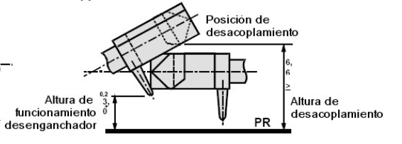

Yo compré un pack de la primera serie de restos de stock, rodaban bastante mal, sobre todo uno de ellos; sustituyendo los ejes por los del kit de recambios, el rodaje mejora muchísimo, siendo tan bueno como el de cualquier otro coche.
No obstante, el gran problema de estos coches son los enganches.Por un lado, van muy justos con respecto a los topes, y en las curvas si hay uno un poco más elevado puede chocar con el tope y descarrilar. Por otro lado, el pivote de desenganche es demasiado largo, y en ocasiones se engancha al pasar por desvíos, vías de desenganche, etc. Esto lo he solucionado mediante barras de enganche fijas.
Pero eso no es todo. Los enganches NEM no resultan operativos porque no tienen holgura superior para ser levantados por las vías de desenganche (incluso el enganche en vía de un coche y otro, empujando uno contra el otro, requiere de algo más de fuerza o un "saltito" de uno de los coches debido a la falta de juego vertical del enganche). Coches similares de otras marcas (10000 de Roco) tienen un hueco entre los topes para que el enganche tenga espacio para subir, pero los Arco no tienen este hueco, por lo que las maniobras con vías de desenganche resultan imposibles.
Es cierto que una rama de tres coches Arco se supone que es indeformable, y ya he dicho que yo he puesto barras fijas entre los tres coches, pero si se quieren rodas dos ramas juntas y simular que se segregan, o simular el enganche o desenganche de un coche adicional, o hacer un cambio de tracción de una rama, o desenganchar la locomotora y ponerla en el otro extremo de la composición para hacer el trayecto de vuelta... entonces las vías de desenganche que podamos haber previsto en nuestra maqueta no sirven de nada, porque los enganches de los Arco no permiten el desenganche automático... es obligatorio meter la mano en la maqueta y desengancharlos manualmente.
Yo me planteo la posibilidad de abrir un hueco en el extremo del chasis, en la zona necesaria para poder levantar el enganche, y así poder hacer uso de las desenganchadoras, al menos en los extremos de la rama, para poder separar la locomotora de la composición.
Adjunto lo que indica la norma NEM sobre el juego necesario del enganche para permitir el desenganche, que en el de los Arco es 0.
