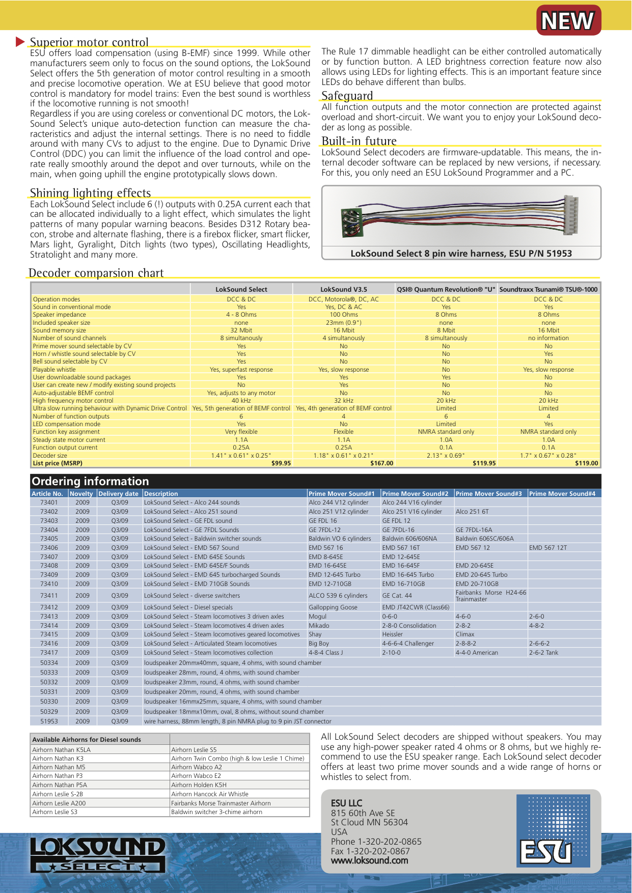

Me gusta lo del condensador. Supongo que asi se evitará que el sonido se reinicie cuando la via este sucia o en algunos desvios
