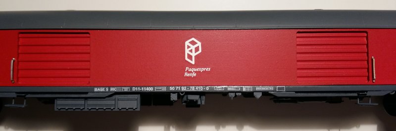

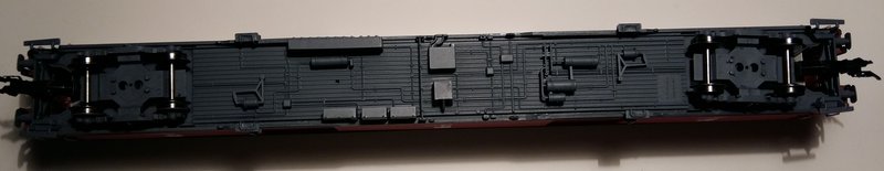

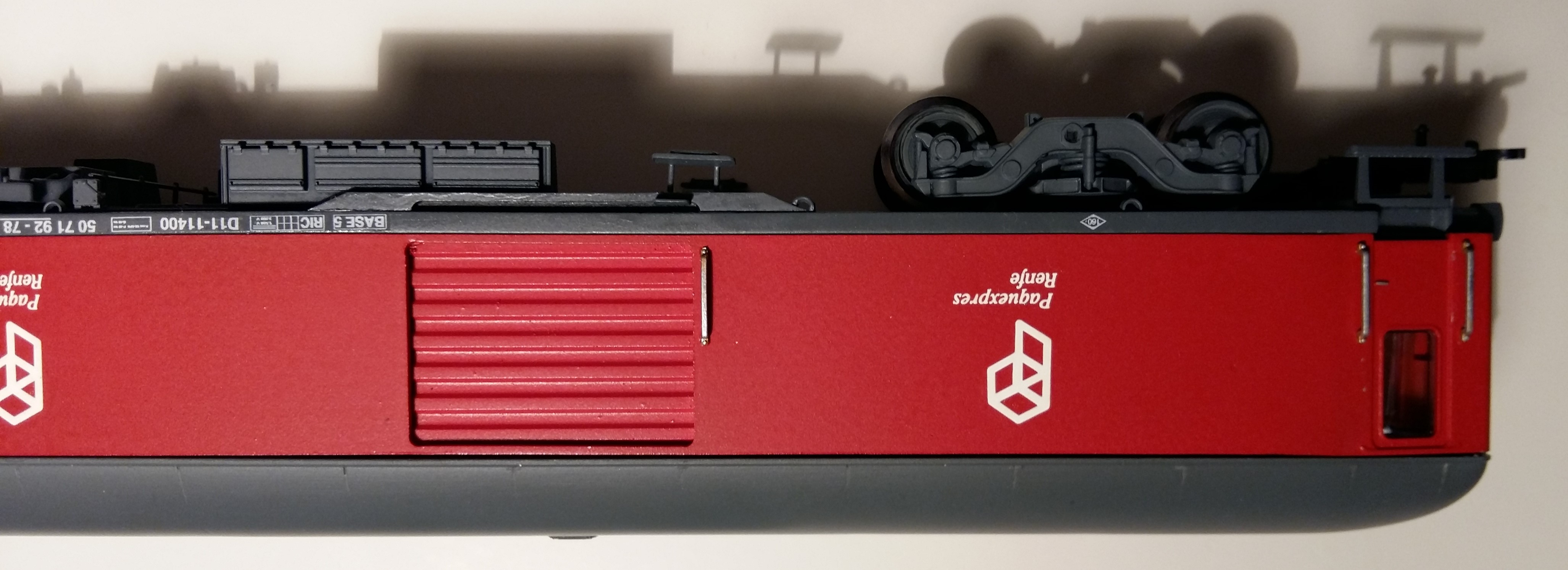

Aquí os dejo uno que acabo de comprar original a no poder mas. Es de un artesano, eso sí me a costado una pasta. Respecto a si Electrotren o Roco lo fabricarán, veo que hay opiniones de todos los gustos, porque no hacemos campaña y pedimos entre todos los aficionados que lo saquen a la venta alguna de esas marcas? Que os parece la idea..?

Vaya joyita y que porte le da ese color rojo agresivo......aunque depende como se mire, para alguno puede parecer un "puti club" rodante :lol: :lol: :lol:
A mi me encantan estos furgones, da igual en verde, rojo, amarillo correos....

Vaya buena pinta tiene ese furgón.

No es por nada, pero el gazapo de meter la Zapf Elliptical 711 en las inscripciones da muchísimo el cante.

Por no hablar de su original matrícula sin número de serie.

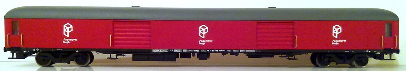

Bueno da el pego..pero está claro que muestra diferencias y deficiencias con respecto al modelo que TULATON nos ofrece..
Y lo digo para que no vayamos a confundir uno con otro.
En todo caso que lo disfrutes por mucho tiempo.

De Tulaton yo tengo la versión anterior en verde.

Yo no encuentro deficiencias en relación al modelo de tulaton, el único pero, la inscripción Paqueexpres Renfe en Zapf Elliptical 711 y no en la Folio Medium modificada que es lo que tocaría. En cambio, las inscripciones del bastidor son considerablemente más fieles en el modelo del usuario centrino. El incorrecto Bogie Fiat Y27 es incorrecto en ambos.
También habría que valorar que el modelo de centrino responde a un D8, D11 o un D12 con los vanos suprimidos y en el caso del tulaton, respondería a un D8 o un D11 preserie de finales de los 80.

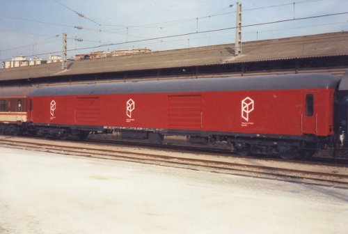

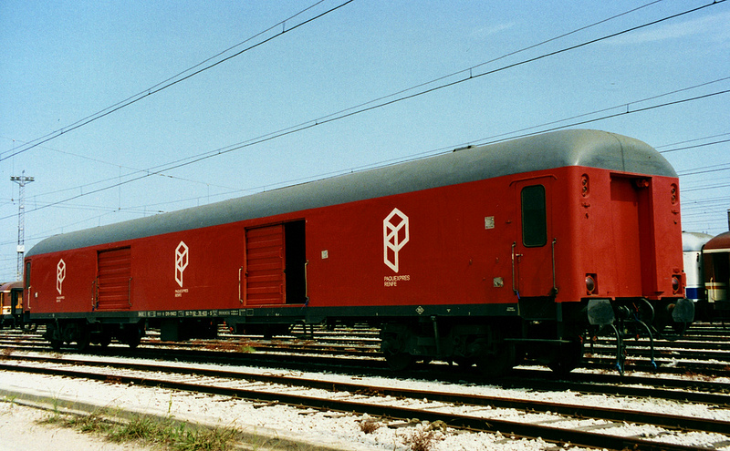

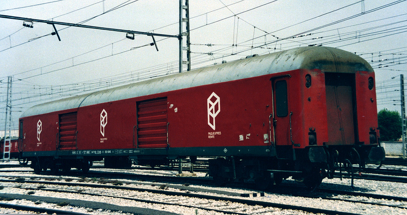

Así a bote pronto y comparandolo con las fotos expuestas mas arriba,noto la ausencia de barandillas a ambos lados de los portones.

Cierto, no detecté ese fallo.
