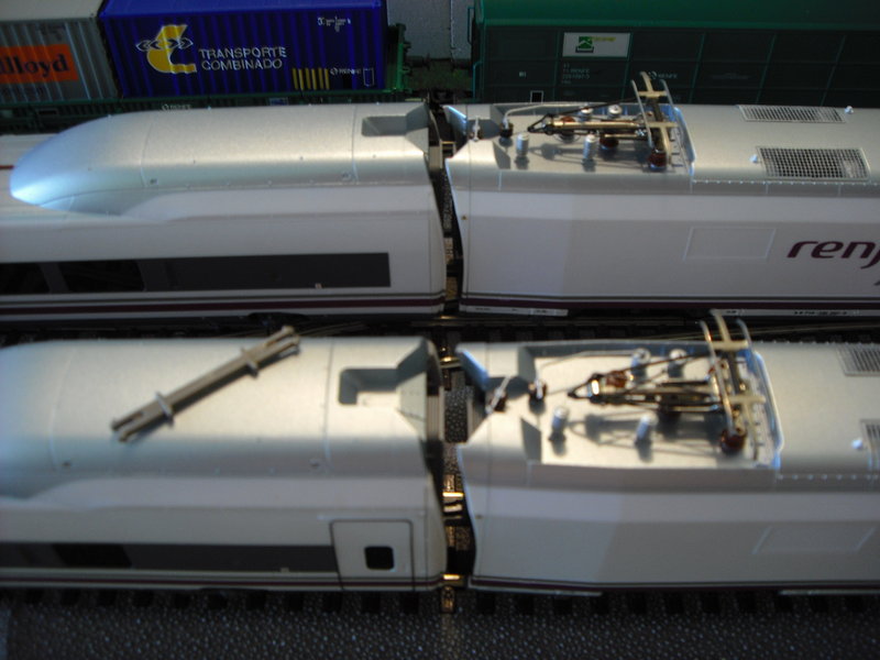

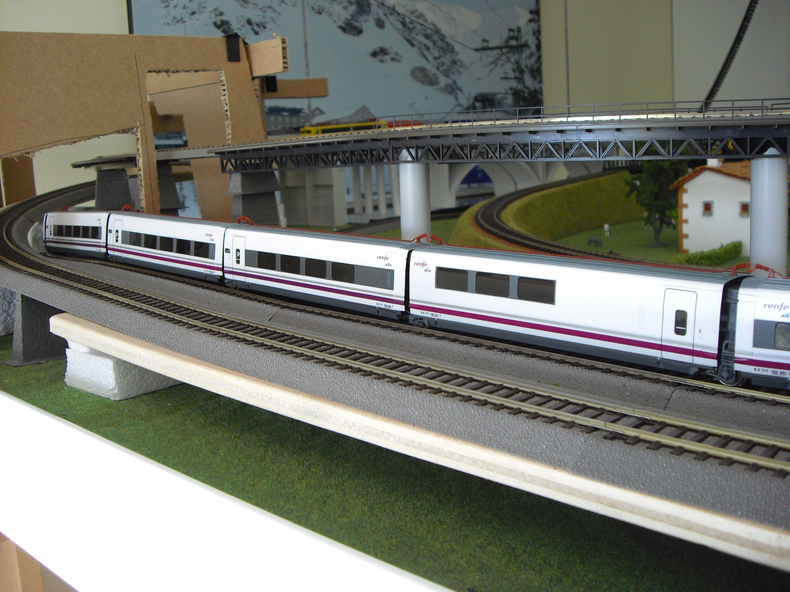

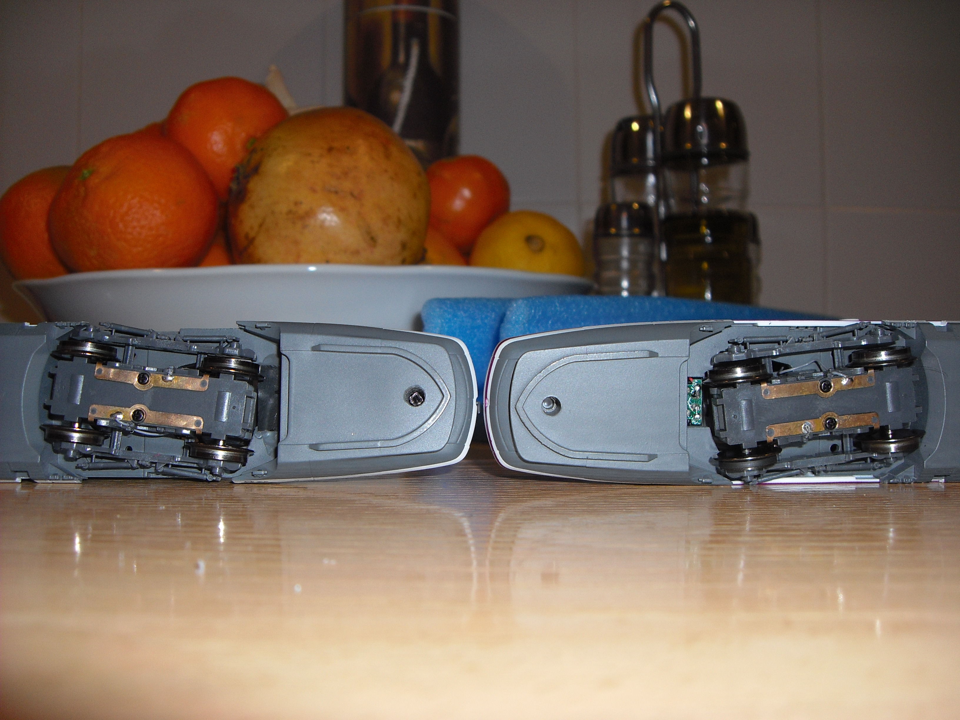

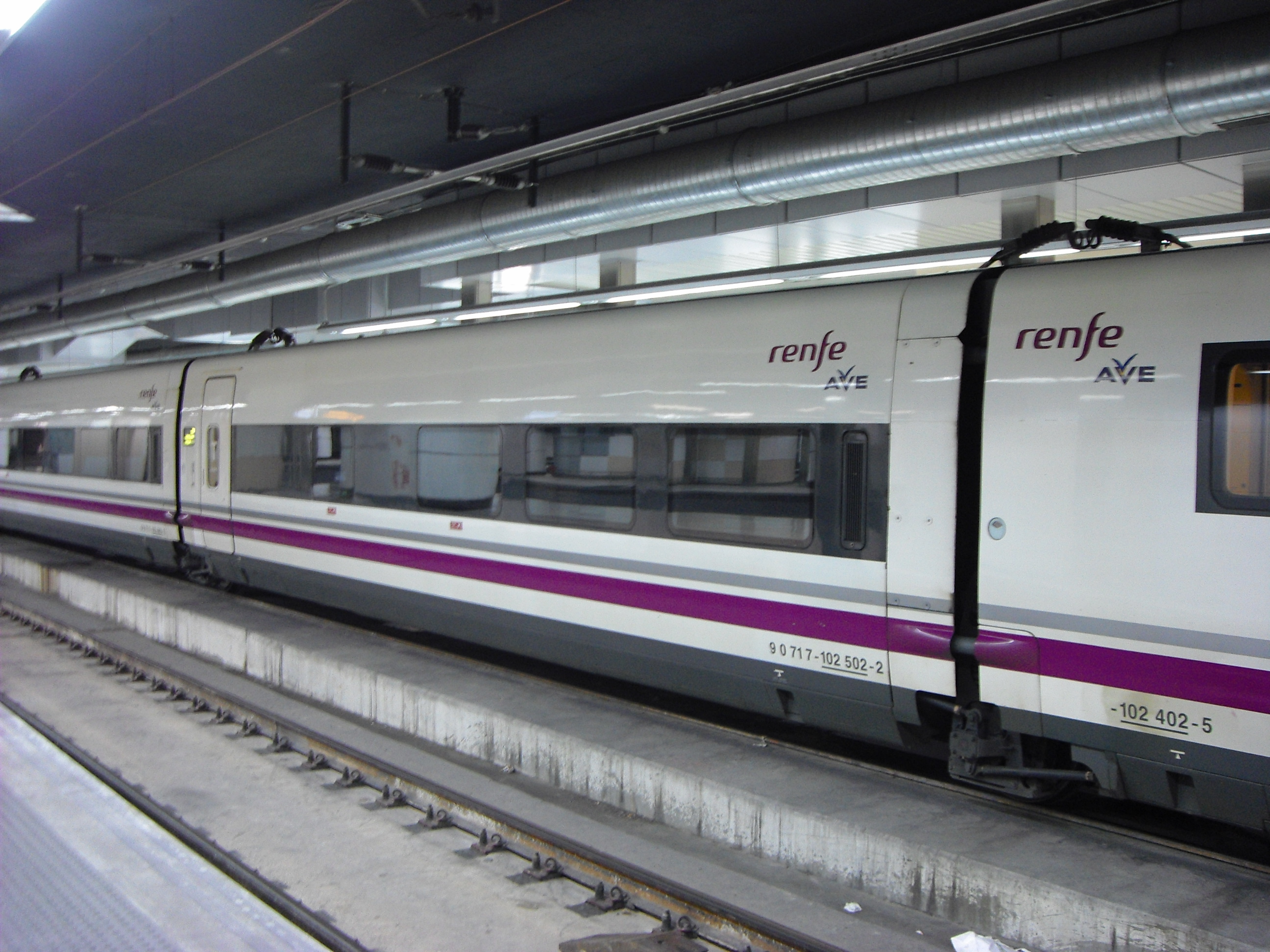

Los enganches que pone Electrotren entre las cabezas tractoras y los coches extremos no me gustan.
Son como los de roco pero peores porque no permiten separar la unidad solo levantándola. Además las dos unidades tienen enganches de cinemática corta, eso permite acercarlas mucho más y quedan más reales, como casi siempre en esta afición.
He sustituido los enganches de por una barra rígida de Roco, como las que usa para unir los coches del ICE2. El tren pasa perfectamente por todos los radios y además esa barra se parece más a la barra que usa el tren real (ver foto)
Os aseguro que si pasa por mi maqueta para por la de cualquiera :?
Imagen de la unión Cabeza-Coche extremo real. Con poca luz, la foto está hecha en Sants :-(

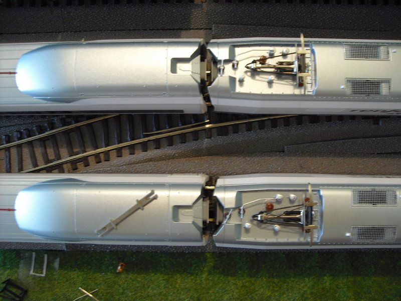

Una vista "aerea" de como se acercan los dos coches y del enganche que utilizo.

Imagen de arriba enganche Roco
Imagen de abajo enganche original de Electrotren.

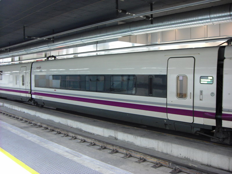

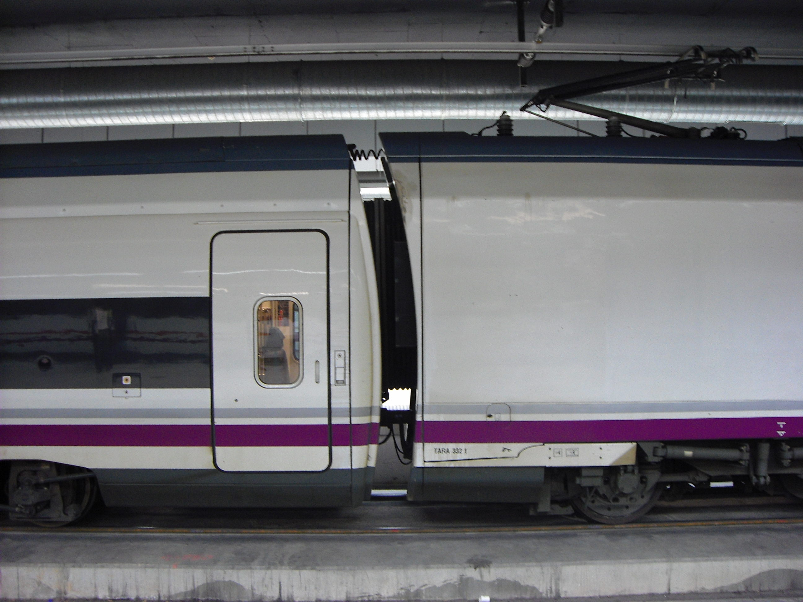

El coche preferente que está tocando al coche cafetería no tiene 5 ventanas, sino 4.
Eso es así porque Talgo mete ahí parte de la cocina... pero aquí lo que nos importa es que Electrotren no fabrica ningún preferente con 4 ventanas, y nos hace falta si queremos hacer el tren real.
La foto no es muy buena, vuelve a ser de Sants, pero si os fijais vereis las 4 ventanas del coche preferente y parte del coche cafetería.

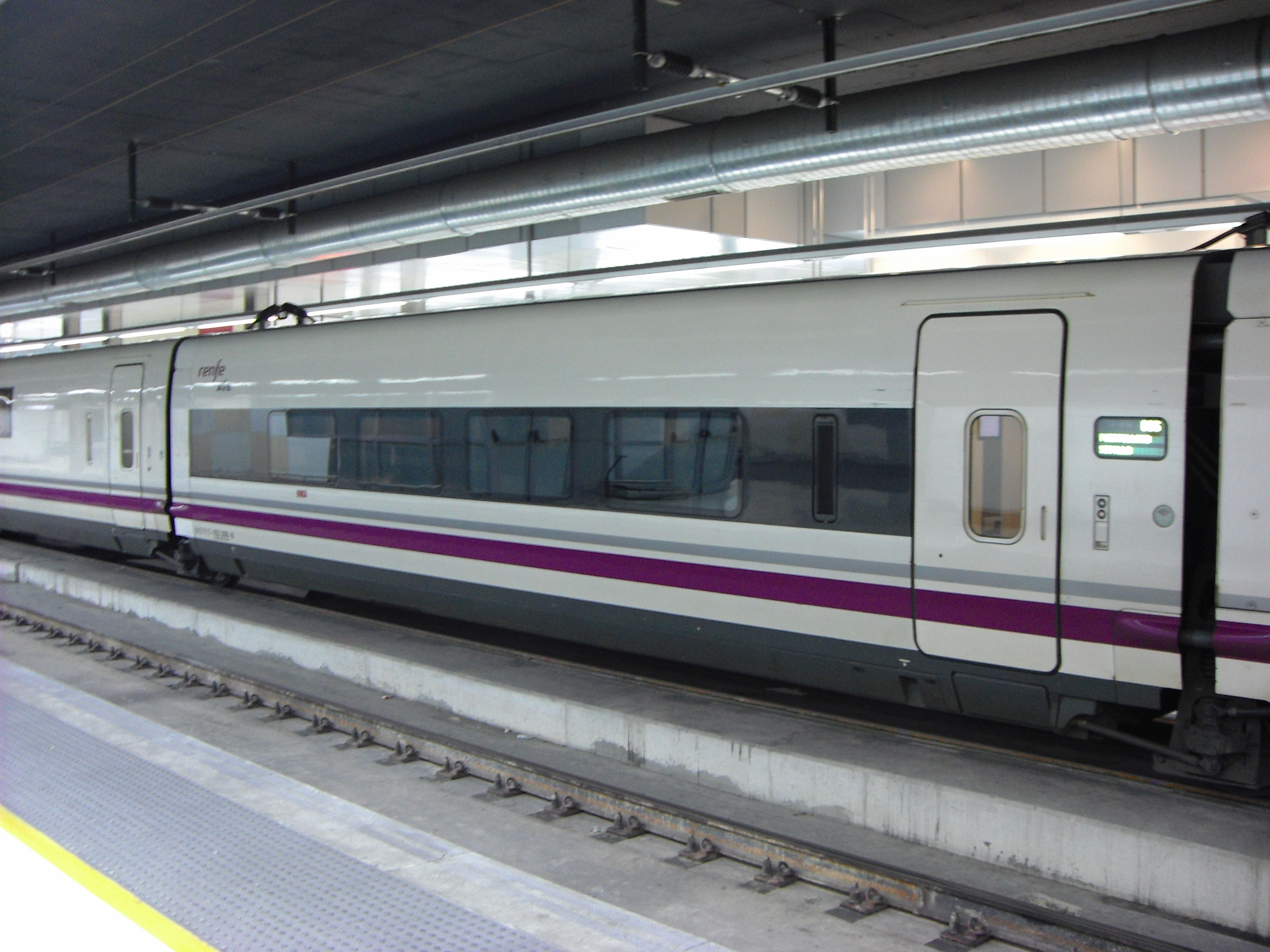

Por cierto, el turista que va junto al cafetería tampoco tiene 5 ventanas.
Es el coche para sillas de ruedas y como se ve en la foto tiene 3 + 1 ventanas.
Electrotren tampoco lo fabrica y es mucho más complicado de hacer que el preferente...
Adjunto la foto del modelo real por si alguien cree que lo que tiene en casa es un Pato de verdad :?

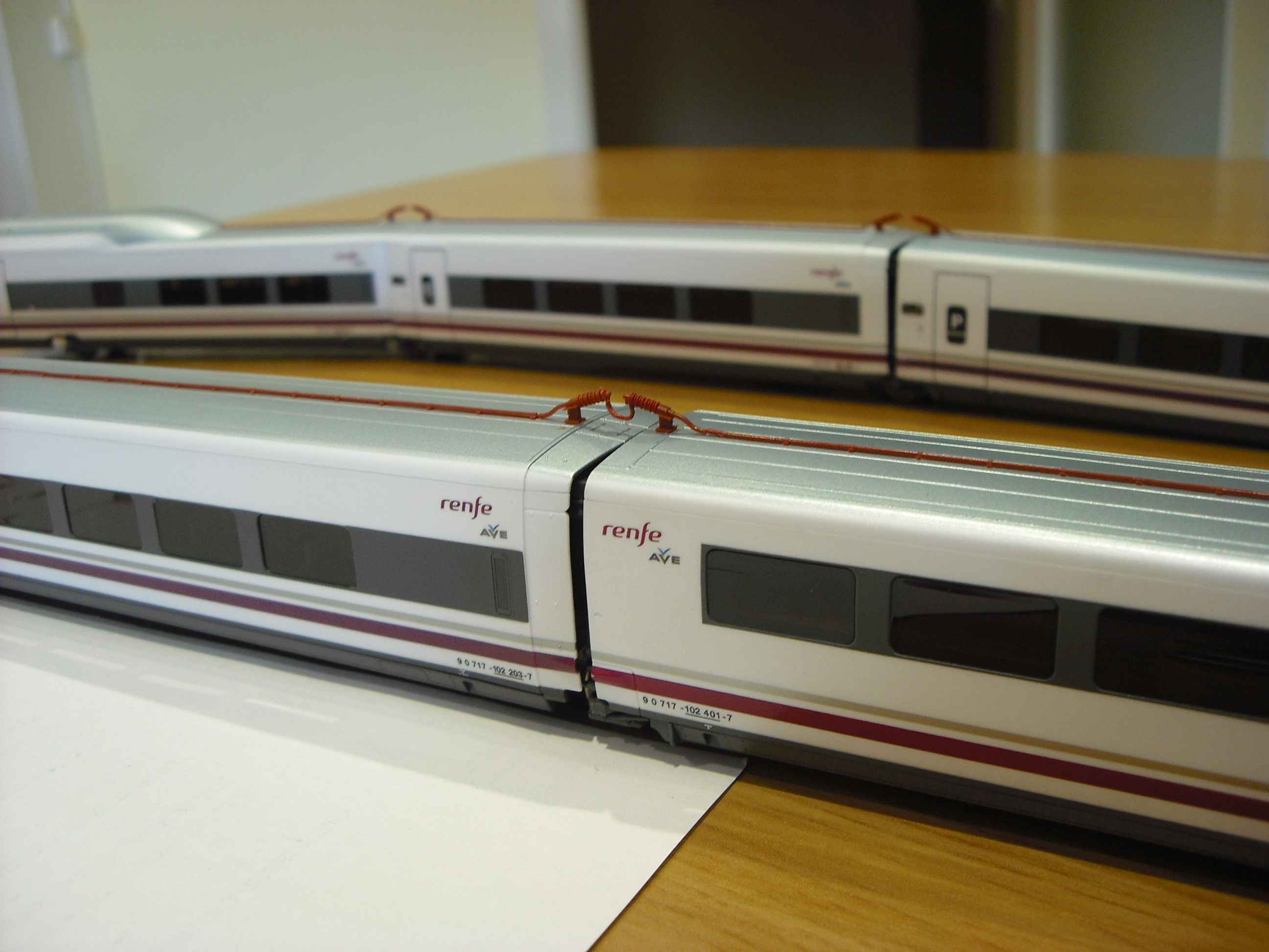

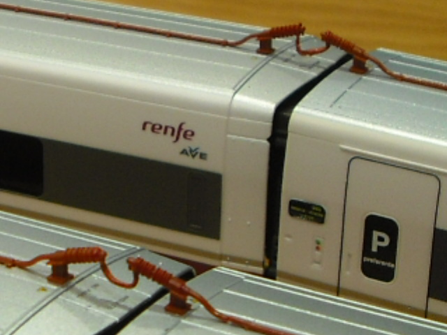

Última mejora que le he hecho (digitalizarlo no cuenta):
Hacer continuo el cable de alta tensión del techo.
Adjunto fotos y otro día con más tiempo explico como lo he hecho.
Sugiero comparar con las fotos del modelo real que he puesto más arriba.
Decir que si se quiere separar los coches se puede hacer sacando la antena de alguno de los dos coches a separar o sacando la anilla de uno de los dos coche que lleva cada "cablecito" que he construido.

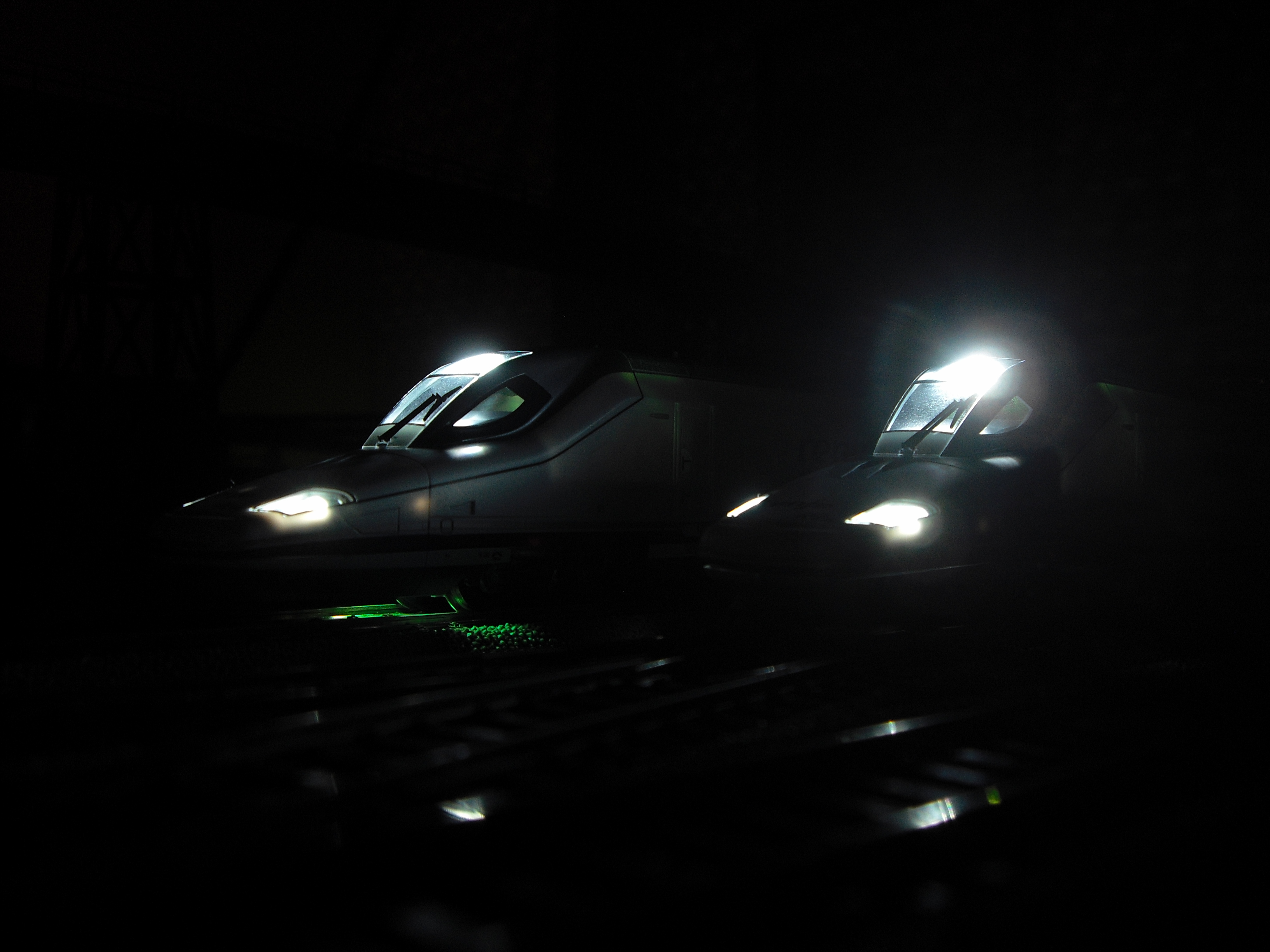

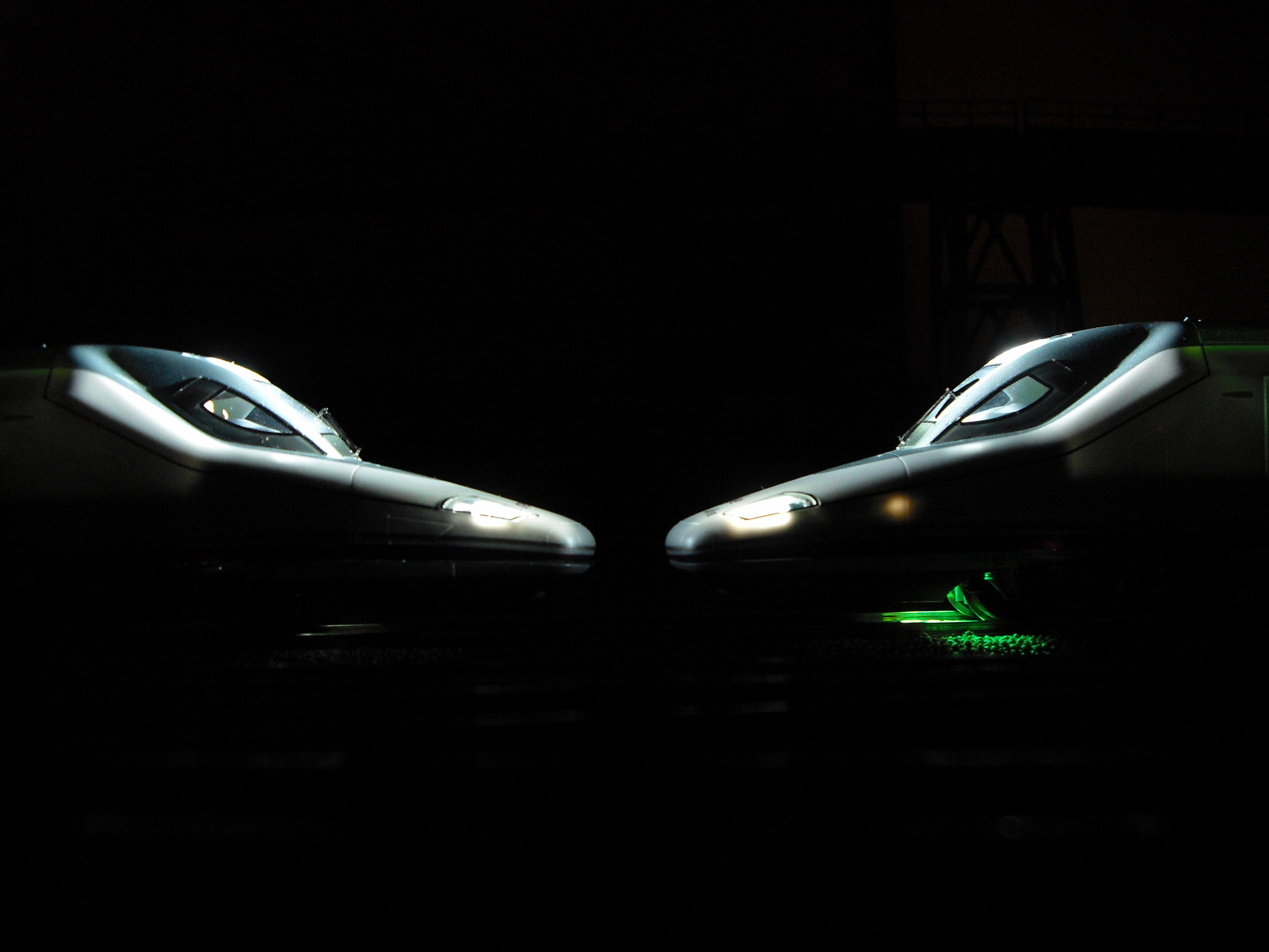

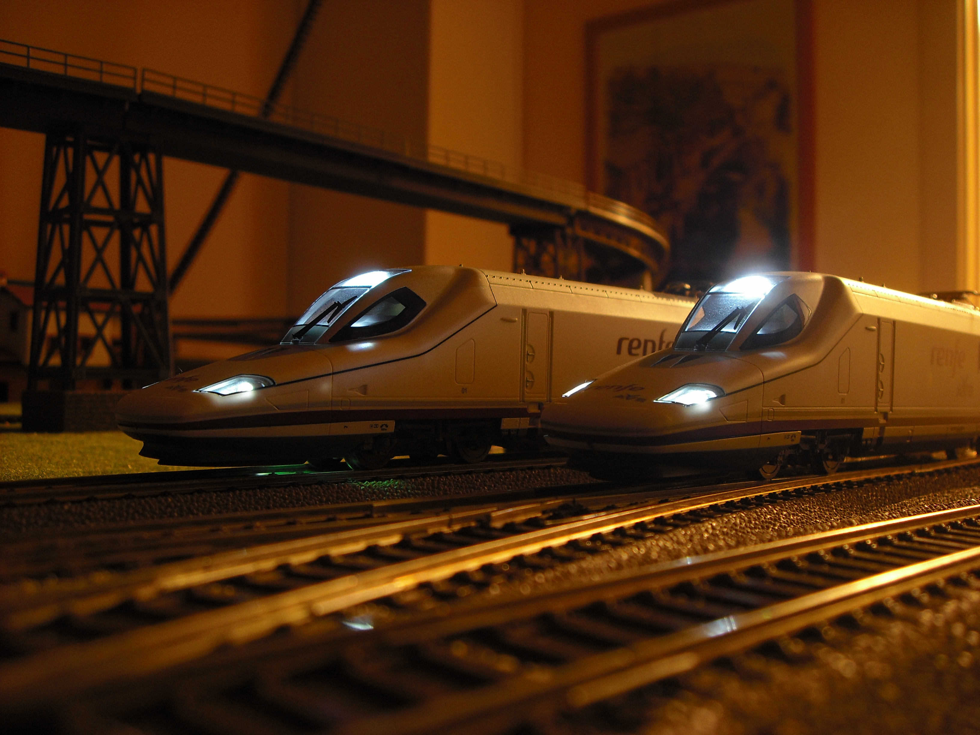

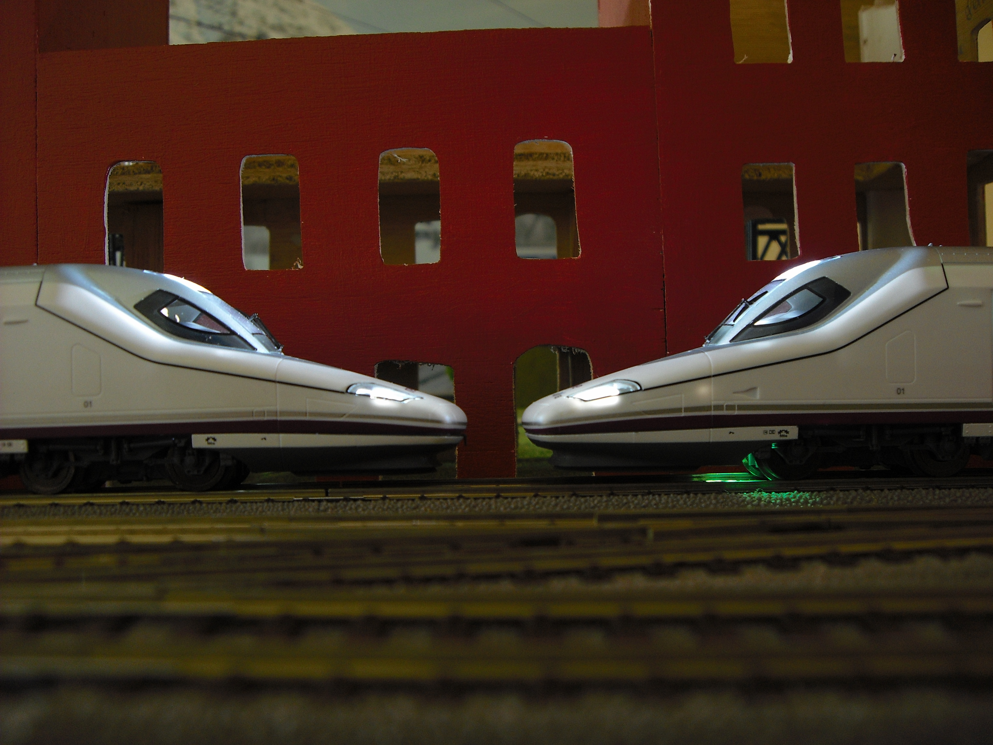

Otra pequeña chapucilla.
Mejoras en la iluminación, que en el caso de este modelo me parece muy buena pero que tiene un fallo fácilmente mejorable.
Echar un vistazo a las fotos. La tractora de la derecha está de serie. A la de la izquierda le he hecho una "mejora".
No es difícil observar en las fotos por donde se le escapa la luz a este modelo...
Foto a media luz
Foto a oscuras
Mensajes: 1772
Registrado: 28 Nov 2008 18:58
Más fotos, ahora de lado.
A media luz
A oscuras
Mensajes: 1772
Si mirais la foto y no mirais la fruta que tengo en mi cocina :lol: sino las tractoras del Pato fijaros en que en una le he puesto un papelito delante del bogie anterior.
Una mejora que solo necesita papel oscuro y pegamento. Alta tecnología :shock:
Electrotren podría haber puesto un plastiquito y ya está...
De esta manera se soluciona la mayor parte de la fuga de luz de este modelo que le resta realismo, especialmente con poca luz.

Ya que lo mejoráis, podéis pedir un par de aisladores de alta tensión entre coches y montarlos en los remolques extremos.

Roco, cuando quieras vienes a por una naranja que ya sabes donde vivo ;)

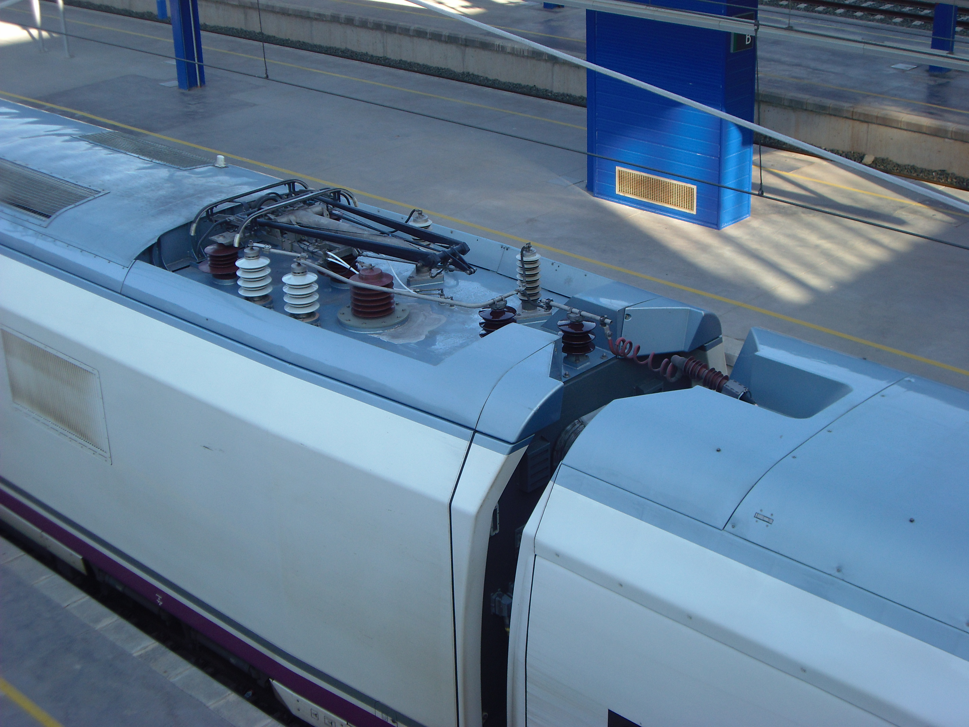

Melco, la has acertado de pleno. Vamos con la antena del coche extremo.
Ahí va una foto del real
