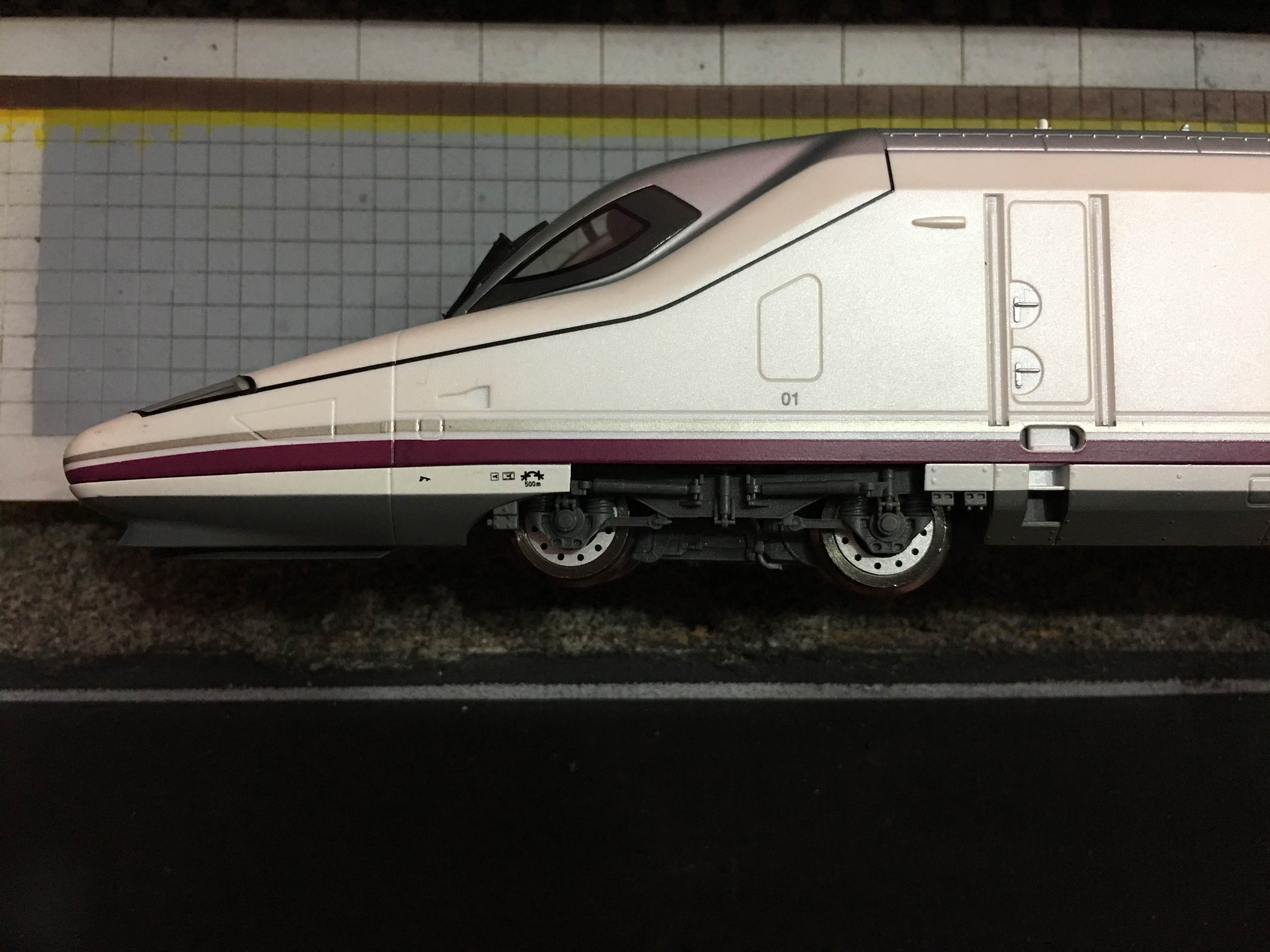

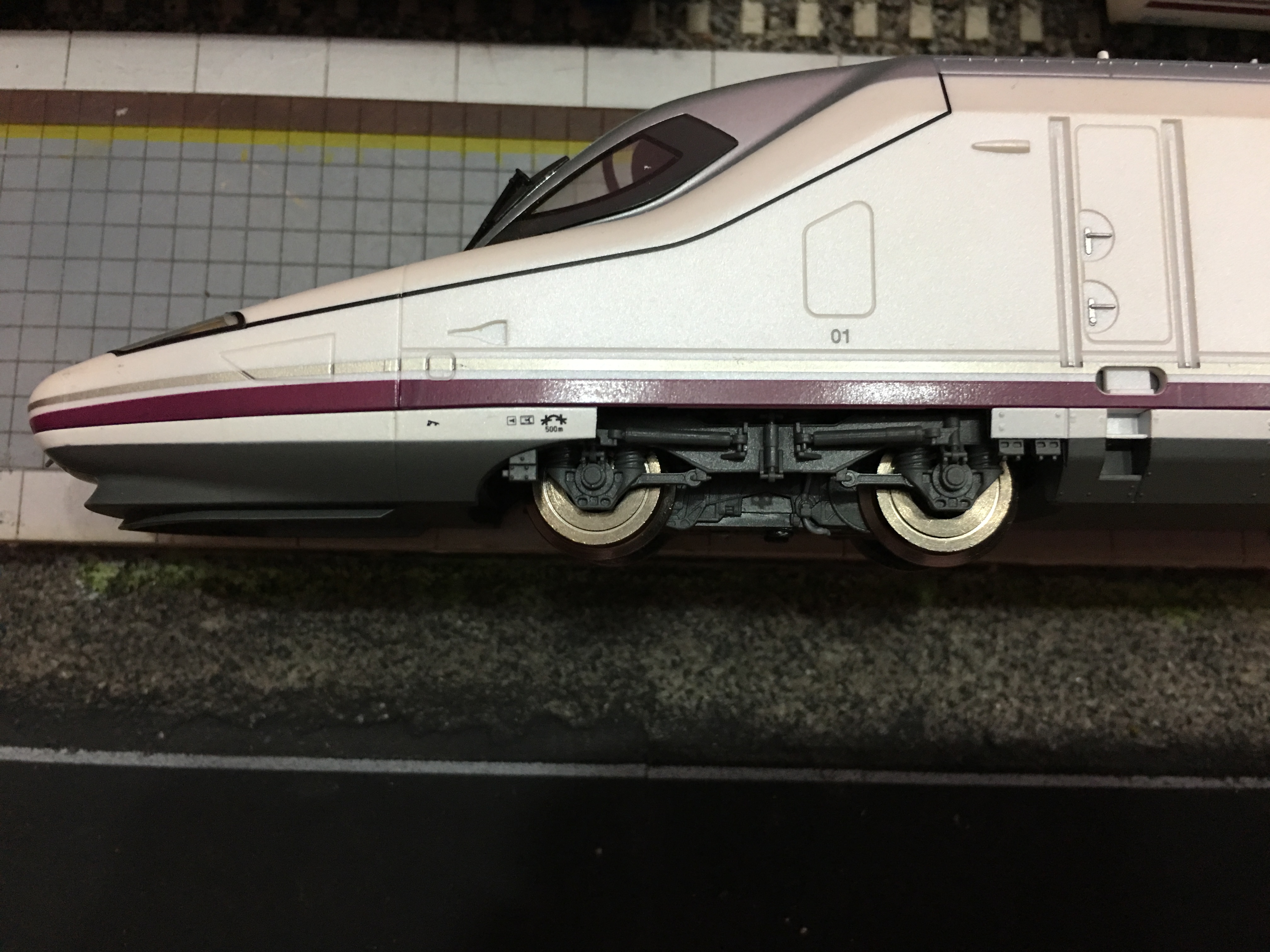

Refloto este hilo para poner un par de mejoras que he hecho yo. La primera ha sido pintar las luces con X-26 de tamiya para que las luces fueran mas doradas y parecidas a la reales:
Aquí podemos ver a la izquierda unas luces totalmente pintadas y a la derecha con una en proceso de pintarse

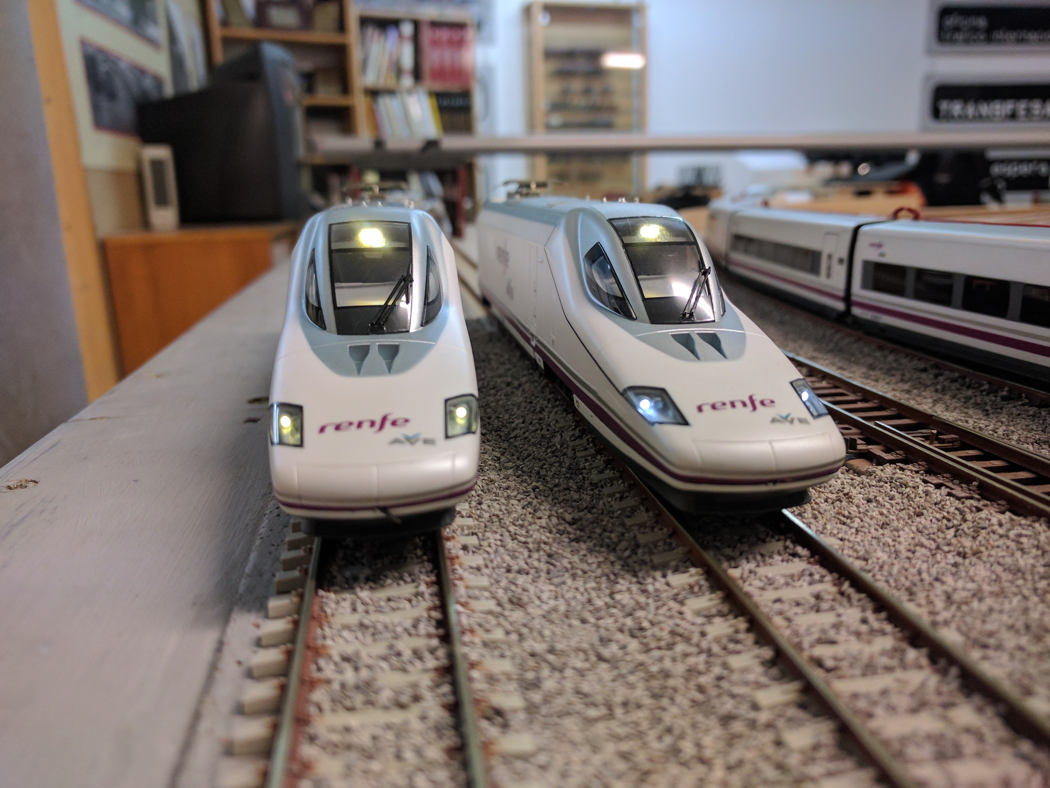

Una vez abierta la maquina también aproveche para instalarle luz interior, pero ojo hay que poner un trozo de plasticard para tapar la cabina de la maquina sino de lo contrario se verán todas las tripas de la maquina
