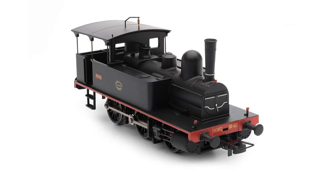

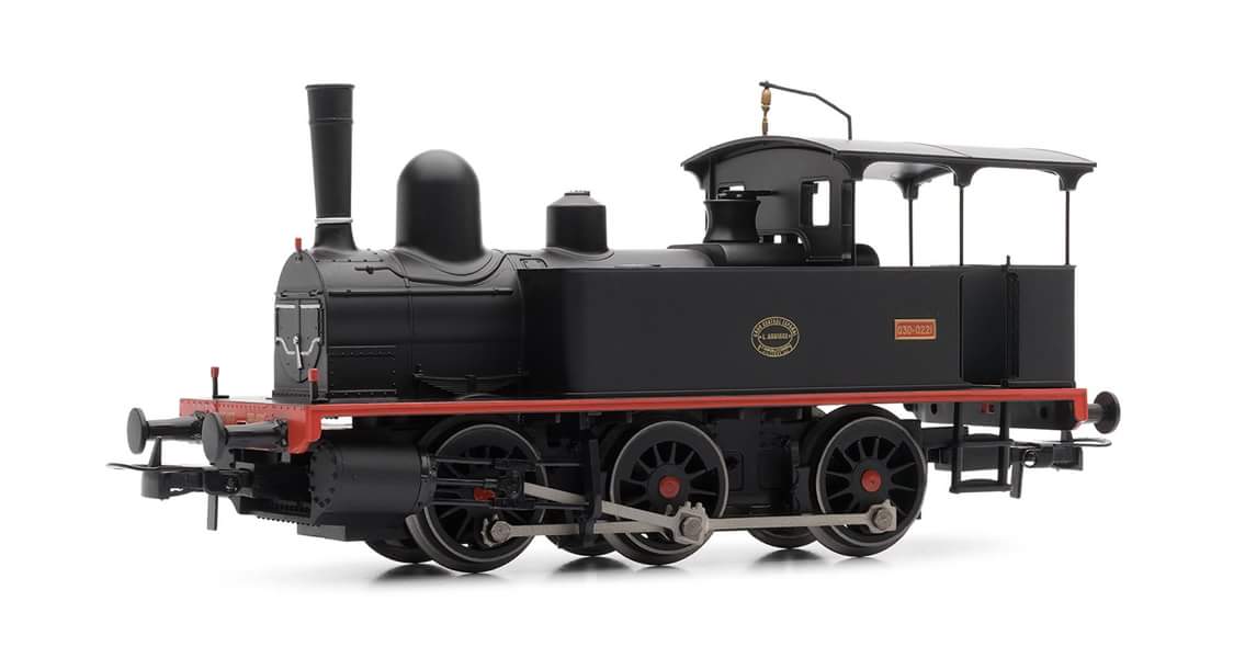

Buenas tardes, se abre la veda a criticas, estaba cantado que la locomotora iba a ser una autentica castaña. Le tocará a un artesano arreglar el desaguisado y a nosotros echarle horas. No hay defensa posibe diciendo que es un modelo hobbie, verguenza deberia dar incluirlo en un catalogo junto con las inglesas o las panchorgas. En fin, confirma los malos presagios.
Nota 10 Jun 2016 15:14
No comment, no hay por donde cogerla, desde la ausencia de remaches en la parte trasera, la parte trasera de la cabina hueca, sin ventanillas, sin distribucion, cilindros, cabina en la parte de detras "en vuelo" y sin bastidor, eso es lo que mas canta, ruedas que deberian meterse en la bancada y no quedar tan bajas, posicion del arenero que en la real va muchisimo mas atras, la valvula de seguridad sobredimensionada respecto la real, si es que en la placa la han pifiado con el tamaño, mas pequeña que la real la de matricula y la de fabricante mas grande!
Juguete, pero encima mal parido, y me da rabia porque es de mis locomotoras preferifas esta 030... :evil:

Totalmente deacuerdo en que es un despropósito. Muchas veces hacer las cosas bien no cuesta mucho mas que hacerlas mal y este es un claro ejemplo.
Podría haber seguido siendo de linea hobby a bajo coste y respetar un poco mas el original. De todos modos con las que llevan vendidas entre caldas y baracaldas ya podrían haberselo currado un poquito y no exprimir la gallina de huevos de oro hasta matarla.
Me parece dificil que se llegue a poder hacer un kit para hacerla soportable a la realidad. Si bien ahora la bancada es fina y no como en la Baracaldo el problema de la altura con respecto a las ruedas se hace más dificil de solucionar o mas evidente.

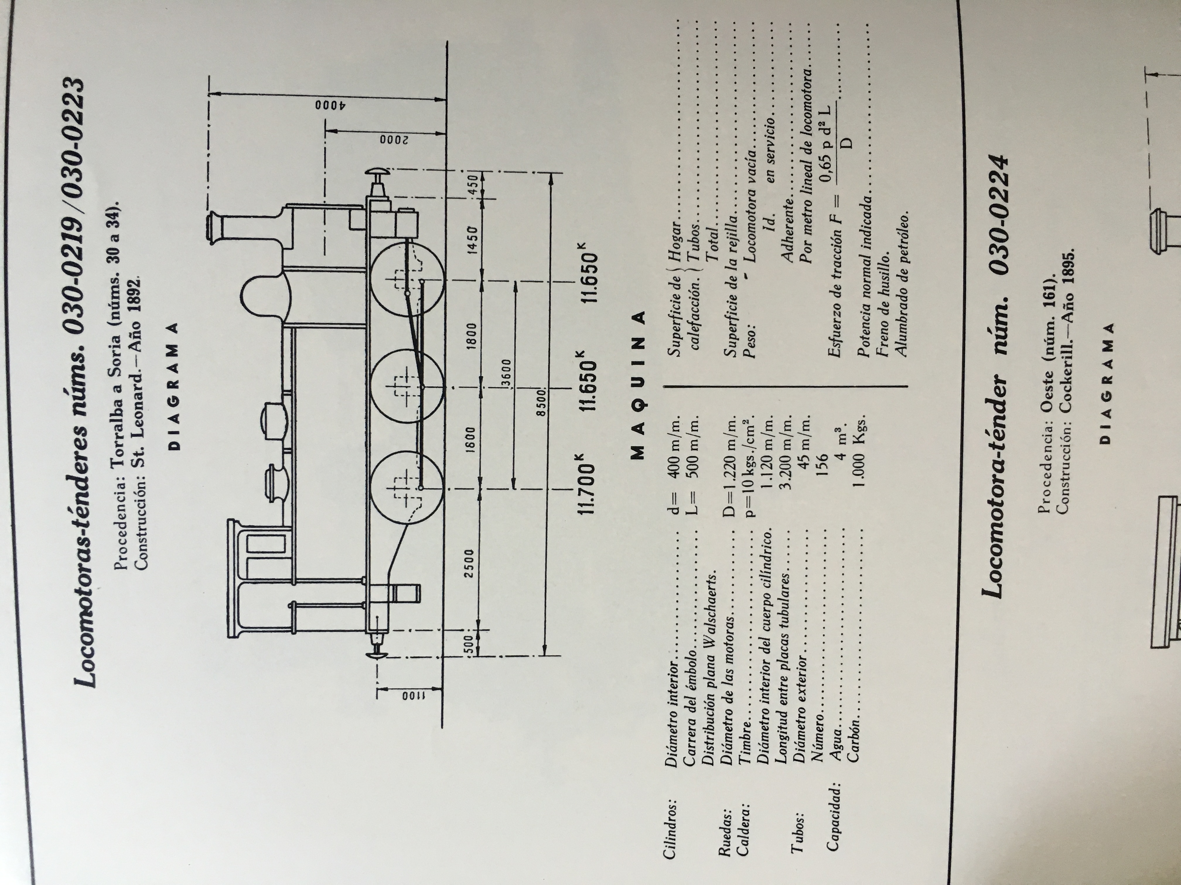

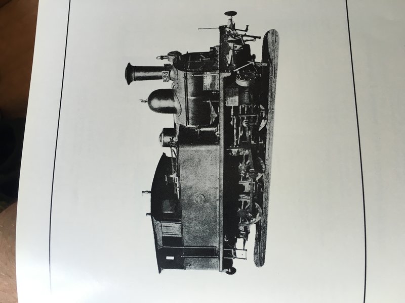

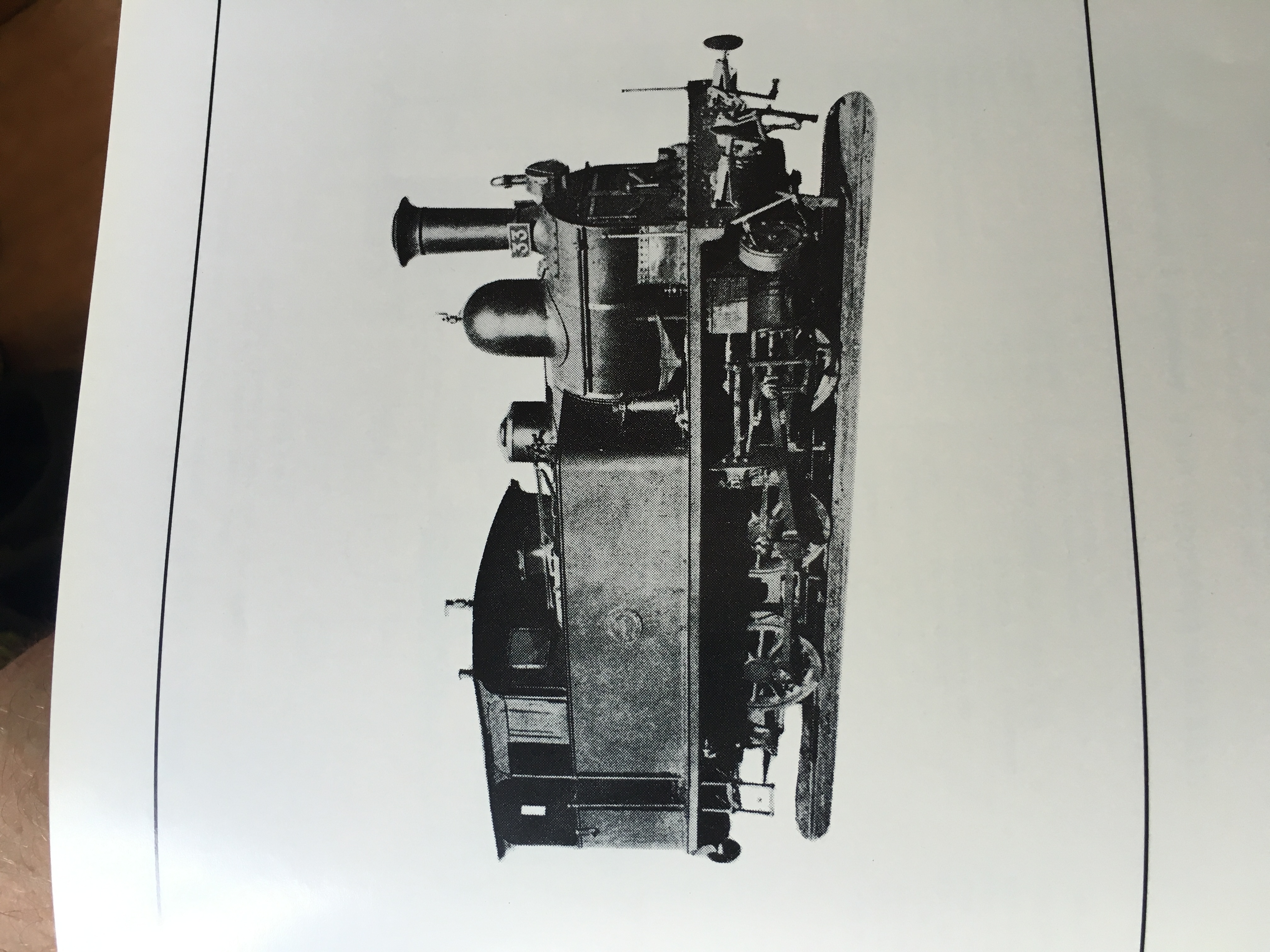

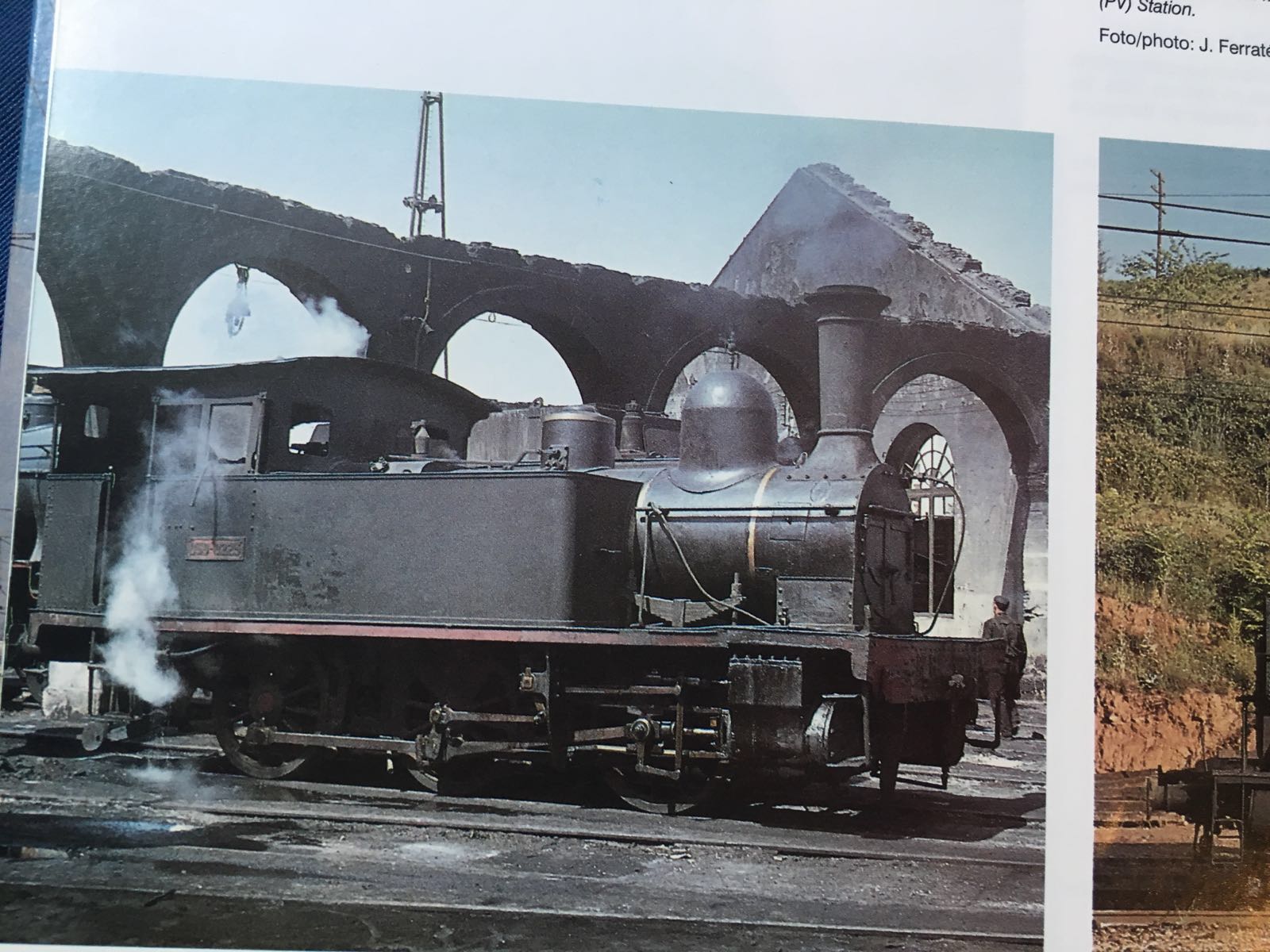

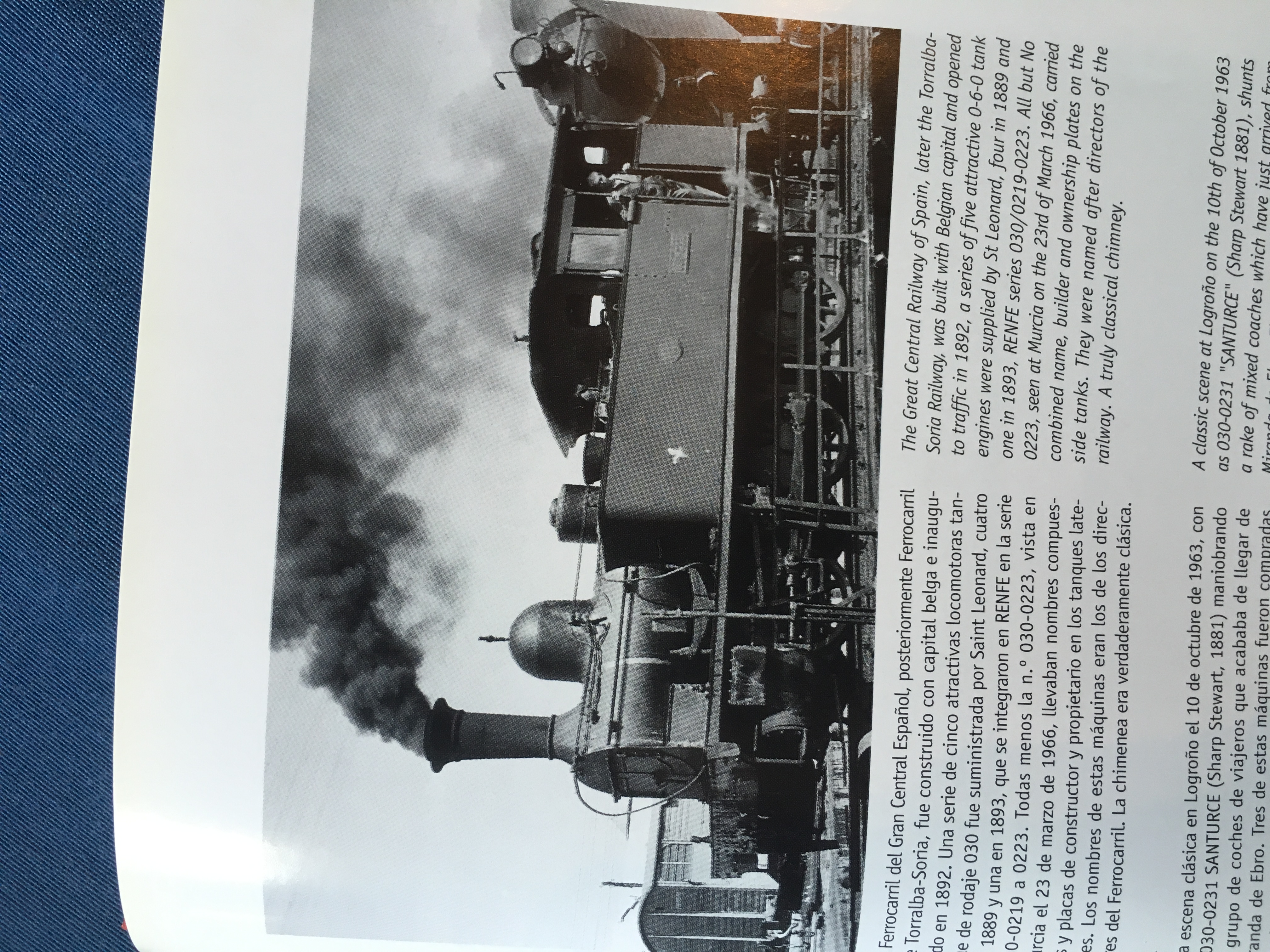

En la página de Manolo Serrano, manosearan.com, Usted está aquí: Inicio Últimos testimonios de la tracción vapor en España Parque de material motor RENFE Rodaje 030 Serie 030-0219/030-0223, se pueden ver dos fotografías de éstas locomotoras; y se parecen bastante, sin ventanas. Y la chimenea es prácticamente igual.

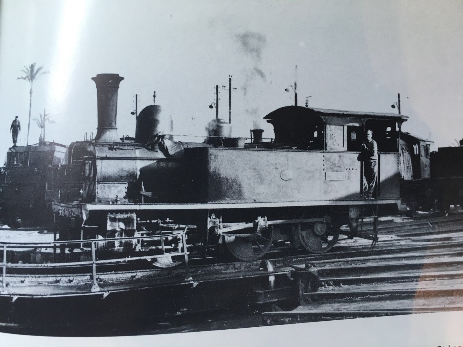

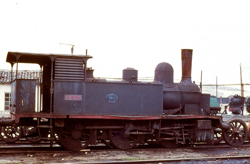

Pongo una foto de la locomotora. Creo que el autor es Wiener. En esta foto la cabina se parece mas a la reproducida por Electrotren
Nota 11 Jun 2016 10:17
Buena foto, ahi se ve lo exagerado de la separacion del tercer eje y el bastidor de lado a lado, no en vuelo debajo de la cabina, a los aue excusais de modelo barato, no hubiese sido al menos mas presentable simular la continuacion del bastidor?, no me vale la excusa de que como vale 50 euros pues vale cualquier cosa que se parezca, ya tenemos un mercado maduro para no tragar con cosas como esta e imposibilitar ya que salga correcta perdiendo todos nosotros, este bodrio es comparable a la 1900 de ibertren start, solo que ahi dicen que es para iniciacion, y en este caso la venden como modelo detallado tal como pone en el catalogo
Por eso si que no paso
