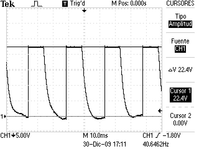

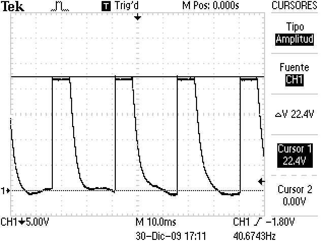

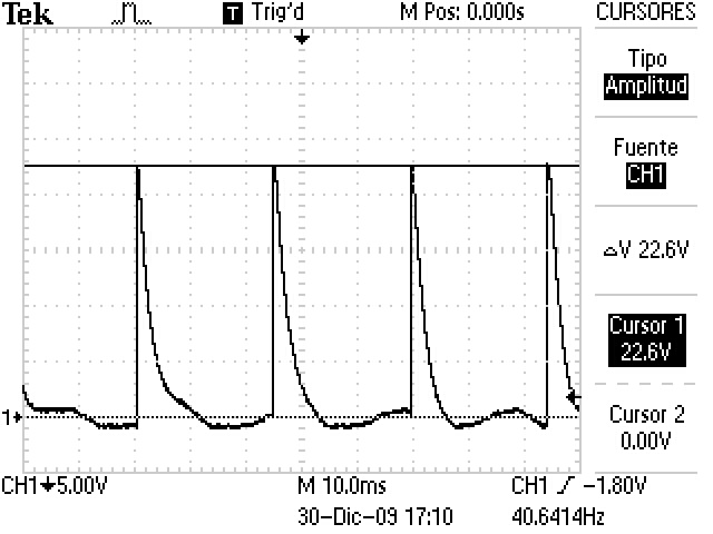

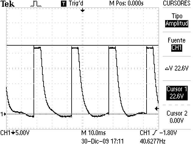

Me han traido para los reyes la caja de iniciación de Vapor Start de Electrotren, y aunque tengo que digitalizar la Caldas, la probé con el regulador Hornby que trae la caja y me quedé horrorizado con el zumbido que hace la locomotora al andar.
Puesto a investigar, me puse con un osciloscopio a medir la tensión que suministra el regulador HORNBY y resulta que suministra a la vía una tensión pulsante muy "fea", de 40Hz con picos de 20V, dejando en poco tiempo la superficie de los carriles muy sucia, dificultando enormemente el contacto de la locomotora con la vía.
Creo que no me parece lo mejor para una caja de iniciación que puede echar por tierra la intención del aficionado que compra esta caja para iniciarse en el mundo del ferrocarril en miniatura.
Adjunto capturas de los oscilogramas en varios puntos del regulador.
Al mínimo
A un cuarto
A la mitad
A tres cuartos
A máximo

Incluso por 60 euros también podrían haber puesto un regulador de continua normal. Es cuestión de diseño, pues por precio y componentes incluso me parece más sencillo un regulador de continua normal aceptable que uno de continua-pulsante cutre.

La verdad es que tiene pinta de ser baratillo, pero... yo consigo hacer andar mas despacio a cualquier locomotora con este transformador, que con el viejo e indestructible transformador Titan que tengo (ref. 816). Eso si, el zumbido electronico que produce la locomotora con el trafo Hornby, no lo produce con el titan.
Pero haz la prueba: observa que velocidad minima tan buena da el transformador de Hornby!

Igual que yo, solo por la Caldas, pero usaré este regulador y el circuito para jugar con mi hijo de 3 años con una máquina de Paya que tengo.
Es la ventaja que tiene la corriente pulsante, el problema es que la frecuencia es muy baja (40Hz), por eso el zumbido y que las vías se ensucian antes.
Realmente es lo mismo que hace un decodificador cuando manda tensión al motor, pero con mucha mayor frecuencia, por ejemplo 30Khz en el caso de un ESU, por eso los motores casi no hacen ruido.

Hola, pues curiosamente la corriente por pulsos es mucho más efectiva que la DC normal a la hora de regular la marcha a bajas velocidades, y es la base de algunos sistemas en digital ... ;)
Se podrá discutir que si el voltaje de pico o la frecuencia son las más adecuadas, pero es más bien al revés: parece ser que Hornby se ha gastado los cuartos en proporcionar un regulador más adaptado a las cualidades de una locomotora como la Caldas.

No creo que a los motores escap le siente bien una frecuencia tan baja, ya que como dije antes, un decodificador manda los pulsos al motor con una frecuencia mucho más alta.
AMF, es muy curioso lo que nos comentas sobre la central Intellibox con respecto a la Arnold.
Operando ambas en DCC (supongo), la frecuencia es la misma y puede que la única diferencia sea que la tensión que suministra a la vía sea algo distinta.
Con respecto a la suiedad en las vías con el regulador Hornby lo justifico por la baja frecuencia que utiliza 40Hz, pero puede ser motivado además por el escaso peso de la Caldas.
