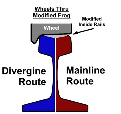

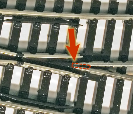

La causa es que la rueda que aloja el aro de adherencia no es cónica como las demás, sino que es cilíndrica y, además, tiene una segunda pestaña que sujeta el aro de adherencia. Si a esto le añadimos que la zona aislada del corazón del desvío es muy estrecha tenemos que esa rueda, a pesar de tener aros de adherencia, llega a comunicar las dos zonas metálicas del corazón.
El problema está aquí:

Posibles soluciones:
1.- Con la Dremel rebajar un poco el carril que menos se use.
2.- Hacer un corte en los carriles que llegan al corazón para darle más aislamiento y hacer las conexiones como si fuera un corazó metálico.
3.- Rebajar un poco la contrapestaña que sujeta el aro. Monta el eje en un soporte que permita que gire libremente, quita los aros y con el barrilete de lija de la dremel, y por fricción rebaja una décimas la contrapestaña. Es muy fácil. Apoyas el barrilete de lija a la rueda y la haces girar por fricción, una vez tengas velocidad, ladeas un poco la dremel para lijar esas décimas.

Ndigital escribió:
Hay otra forma más para salir del paso y consiste en "pintar" con rotulador permanente uno de los carriles que se señalan en la foto anterior. El problema es que cuando por el roce desaparezca el rotulador, habrá que reponerlo de nuevo. La solución más plausible sea la que alguno propone de cambiar los ejes con aros por otros sin ellos.
O puedes utilizar esmalte de uñas transparente, posiblemente un par de milímetros lacados y listo. (truco que me enseñó Fantito para arreglar rápido los ejes de vagones de alterna, aunque en este caso es mejor cortar los ejes con la dremel y poner un trozo de palo de chupachups)
Eso si, como dice Ndigital, no tires el bote pues con el tiempo tendrás que repintar.
