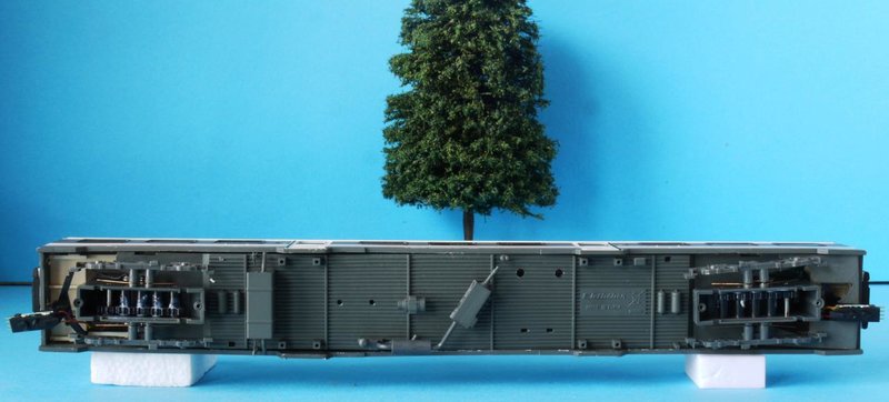

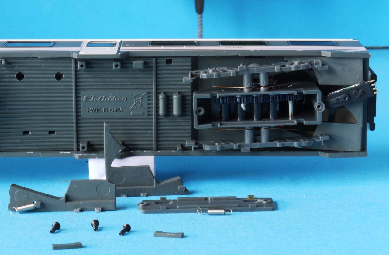

Hola a todos: Parece ser que la peste del Zink vuelve. La base principal de los Camellos de Electrotren, en el vagón central, donde descansa electrónica y motor, puede tener problemas y estar agrietándose. En las fotos adjuntas se aprecia deformación de la base. Por el momento es el caso de la referencia 3408. Adjunto fotos obtenidas de un anuncio de ebay de un vendedor de UK. El artículo se ofrece como reparación o para piezas.
http://www.ebay.es/itm/NEW-ELECTROTREN-CLUB-3408-AC-DIGITAL-AUTOMOTOR-DIESEL-592-2-POWER-CAR-SPARES-SOR-/382173275414?hash=item58fb4d6516:g:XAQAAOSwxppZc33~
Los Camellos de Arnold, también tienen la base del vagón central, metálica, y sospecho que es Zamak (Pensaba que era hierro). Espero que no se agriete... He mirado el mío y de momento ok, pero creo que terminará por afectarle.
Entiendo que la base es del mismo material para todos los Camellos, así que el problema se puede extender. ¿Las UT 440 también tiene la base central de metal? Creo que es recomendable que todos revisemos nuestro material Electrotren y Arnold.

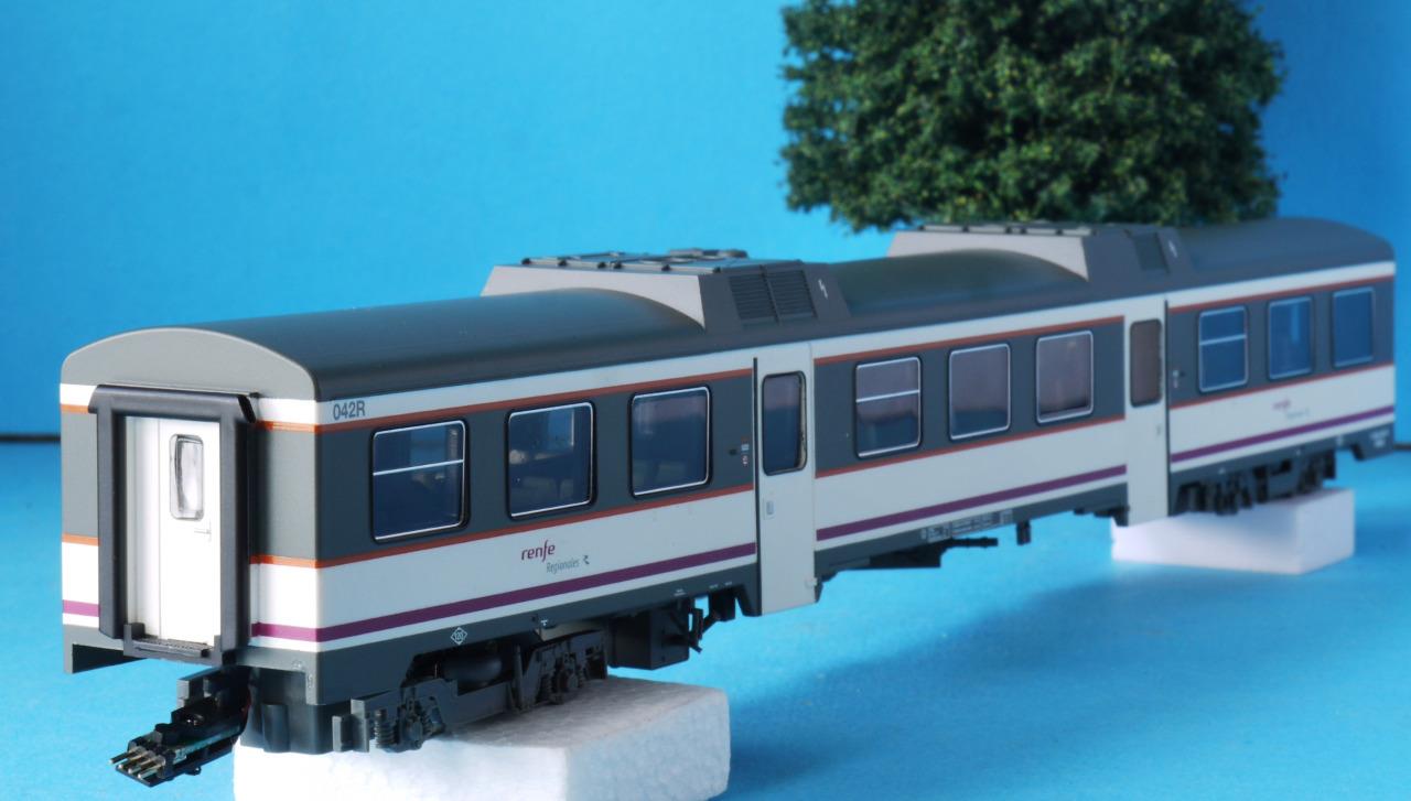

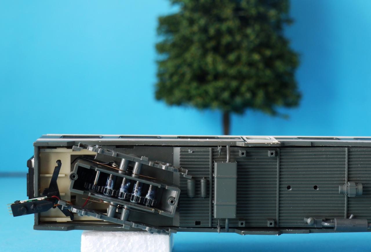

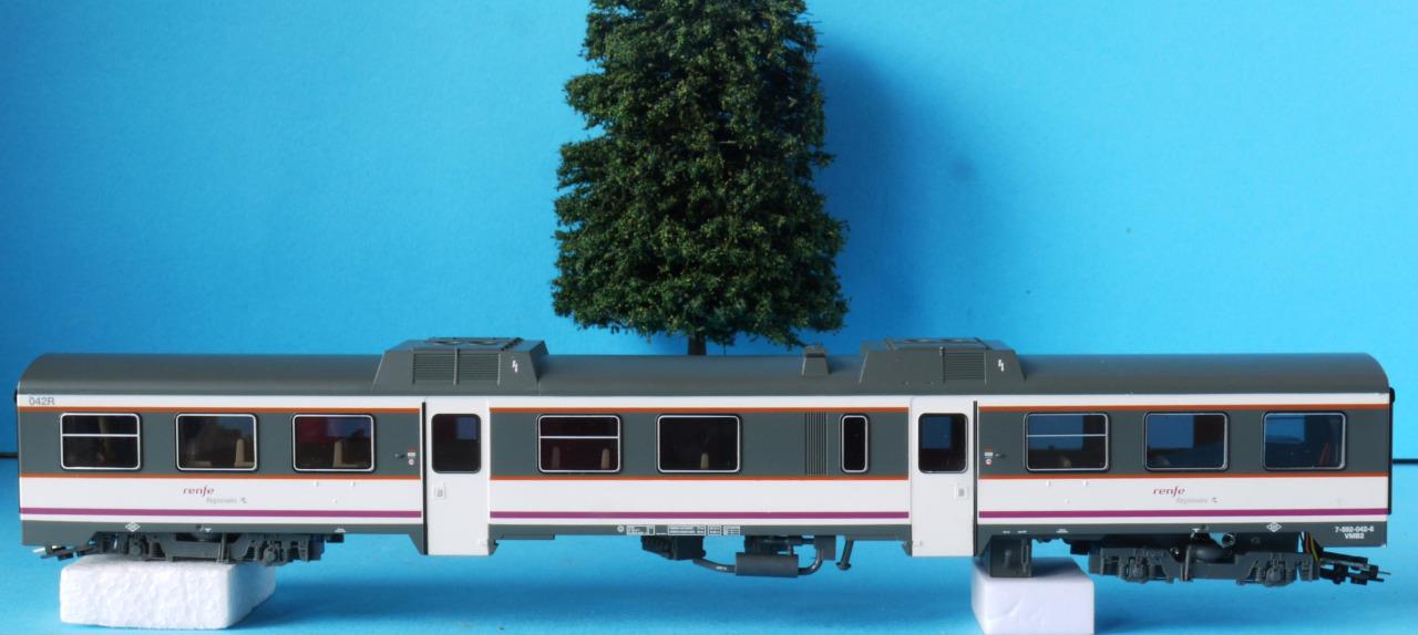

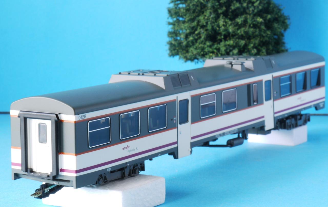

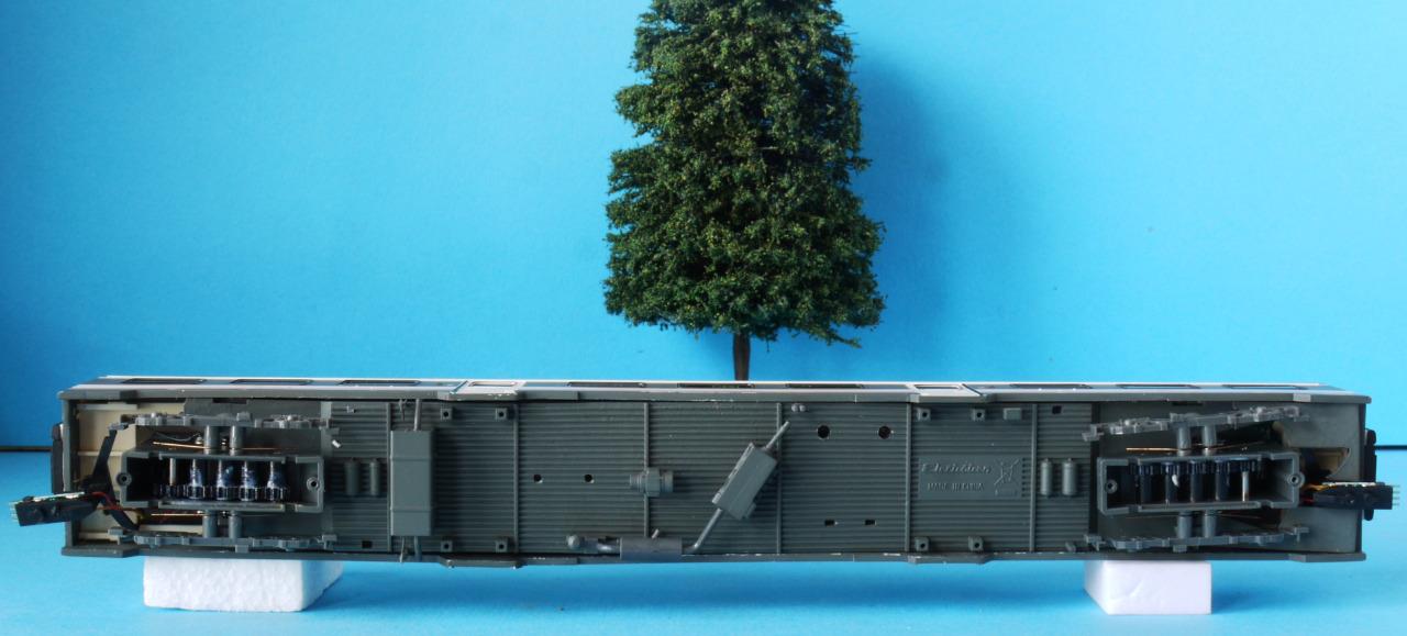

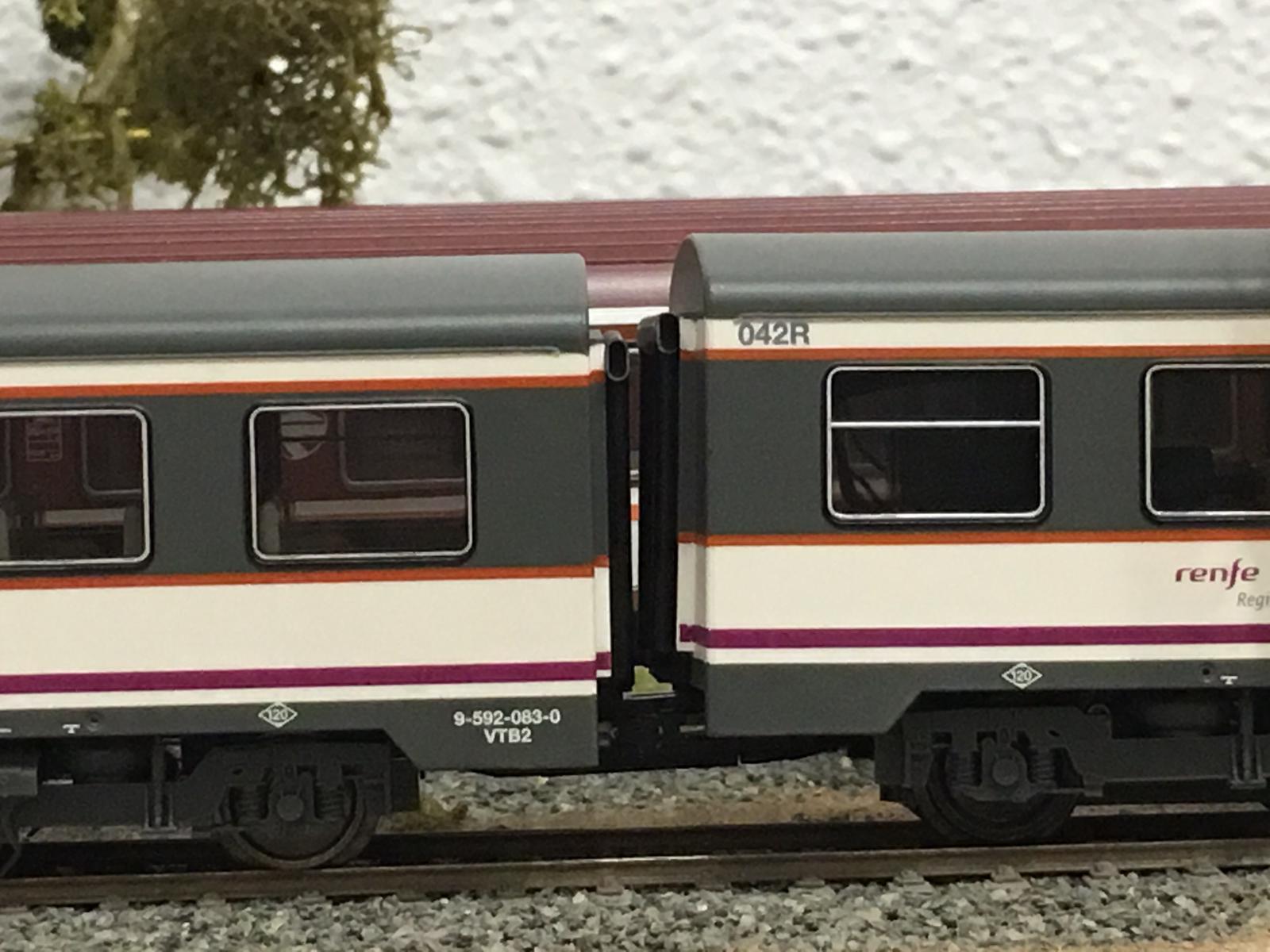

Aquí adjunto mi Camello de Electrotren en su versión de Renfe Operadora "Regionales" afectado también por el Zamak (peste del zinc). Aunque aún no se ha roto la carcasa, ni se aprecia grietas en el chasis, lo que si se puede ver claramente es la deformación del coche central.
¿Sabéis si el servicio técnico de Electrotren los ha estado reparando? ¿se puede solicitar el repuesto?

Creo que se puede cambiar el título del hilo, de "Posible" a "confirmado"... :(
En mi caso me he puesto en contacto con el servicio técnico del fabricante y, "sorprendentemente", te remiten a tu tienda habitual a que se coman el marrón.
Si lo tienes en garantía, corriendo a la tienda pero ya, que lo remitan a Electrotren.
Si, como me pasa a mí, estas fuera de garantía, lo tenemos complicado. A saber si siquiera sirven esa pieza como repuesto. Yo siguiendo el consejo de un compañero del foro esta misma tarde he desmontado el mío, ya que se corre el riesgo que el chasis hinchado reviente la carcasa. Estaba fatal, lo podéis ver en la foto.

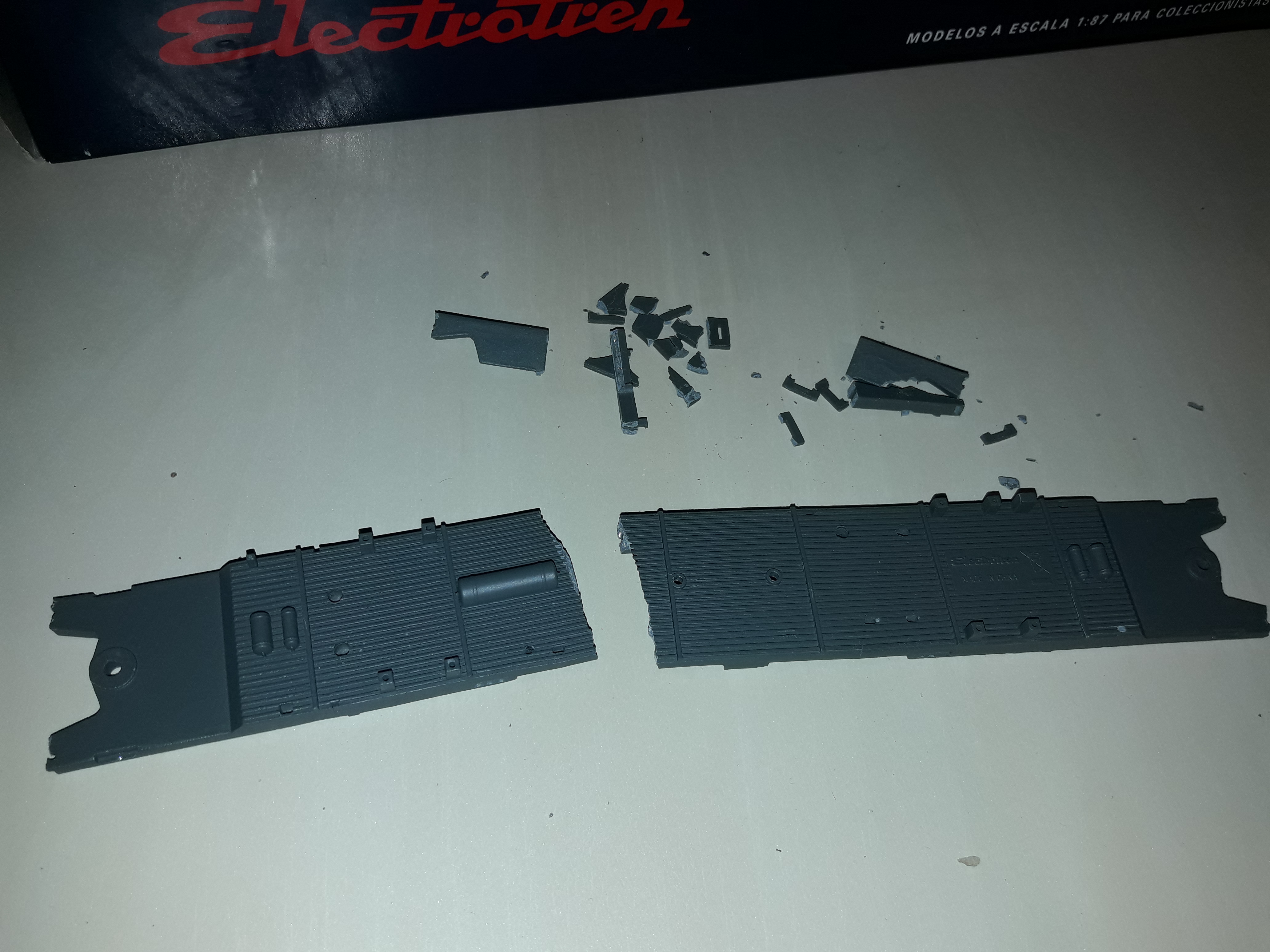

El mío tiene exactamente el mismo problema salvo que yo lo desguacé entero (coche central) a fin de evitar daños a la carrocería de plástico ya que se estaba revirando también. Veremos a ver cuando haya que recomponerlo :? . Toca esperar nuevos modelos y que entonces se suministren los correspondientes repuestos.
Última edición por JoseM354 el 09 Ene 2019 20:25, editado 1 vez en total

Hola, adjunto mi camello agrietado por el mismo sitio. Sin palabras.
