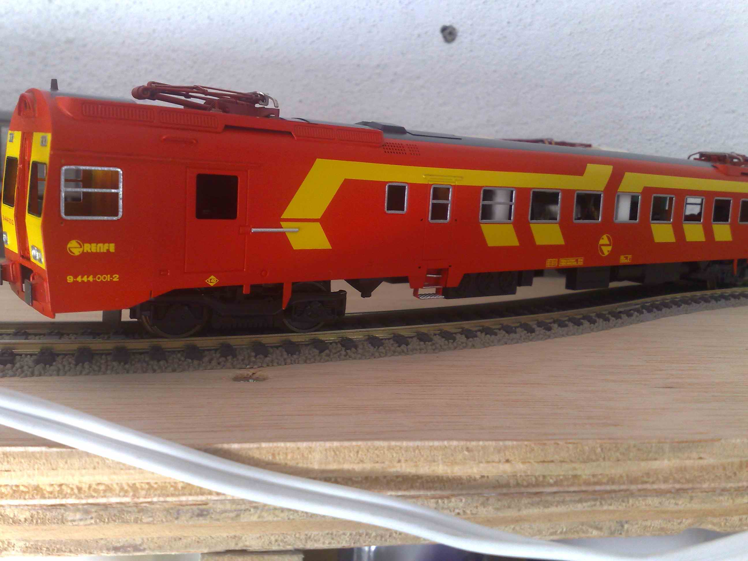

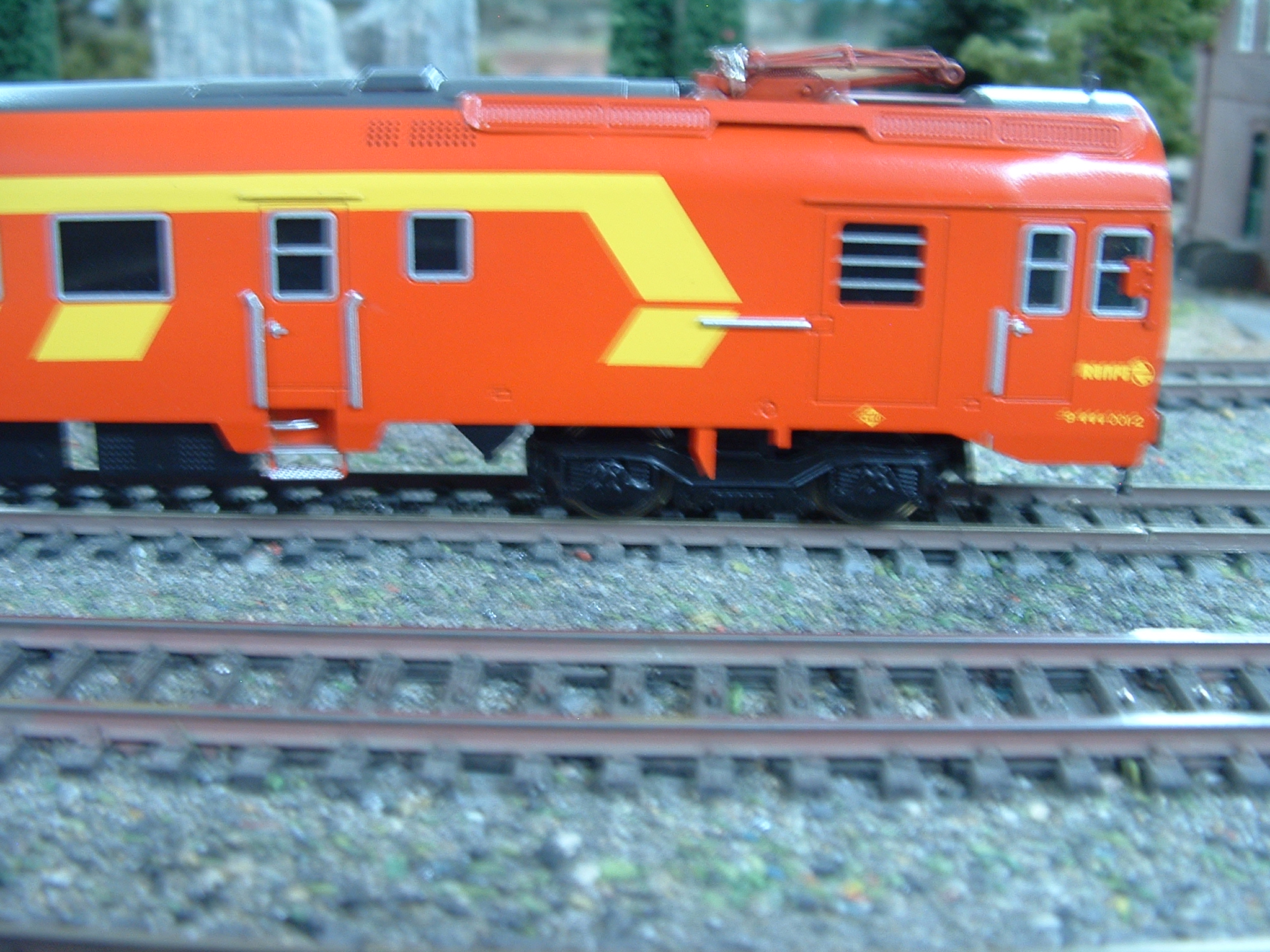

A cualquiera que pudiera estar interesado en este automotor electrico, existe la posibilidad de reeditar las planchas que en su día hizo Trendiseño. El kit esta pensado para motorizar pero en principio no esta ideado para que encaje a la perfección una motorización especifica, si salen suficientes interesados se puede modificar para ajustar a bogies comerciales concretos, se esta estudiando distintas posibilidades. El precio del kit ronda los 220 euros (solo las planchas de latón), dependerá del numero de unidades que se consigan para reeditar el proyecto o si se añade alguna modificación al diseño original. Cualquier interesado, cualquier pregunta o duda puede contactar con Gerard1978 o conmigo a través de mensaje privado o por email con Trendiseño para intentar coordinar las peticiones y cuando se tenga un número mínimo de interesados lanzar el proyecto.
Se adjuntan fotos del modelo montado por Miguel Fernández

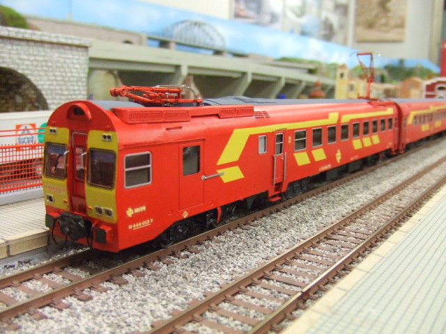

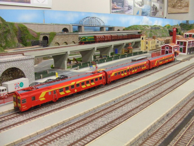

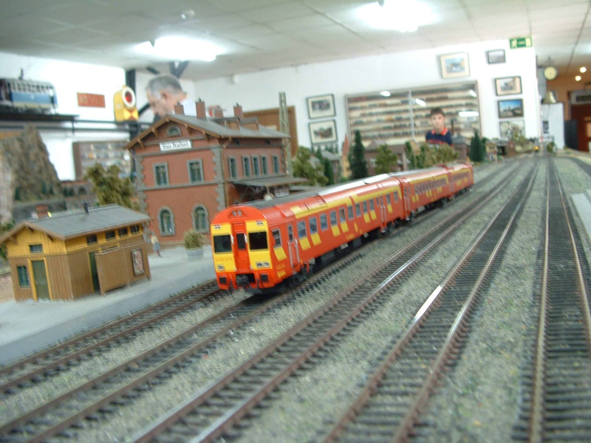

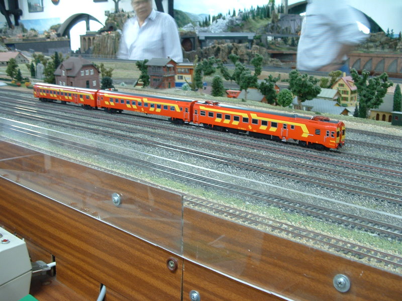

El "chorizo Revilla" Electrotren 444 ya ha llegado a la maqueta Asvicaf.
En el día de hoy he tenido el gusto de estrenar este vehículo, completamente acabado, después de una larga gestación; se trata del modelo 100% latón de Trendiseño del que se habla en este hilo, si bien he aplicado algunas variaciones según mi criterio personal.
Después de probar varios bogies motorizados, como los Tenshodo y los Halling, he optado por disponer de una motorización simple y barata de una automotriz Z2 de la SNCF, de producción Jouef, y ha dado buenos resultados. Los bogies no son los del kit sino que son de despiece Electrotren ( de u/t 440 ), aplicando sólo los laterales en los del coche motor. Los enganches con elongación vienen de Symoba, los originales del kit no me daban suficiente ángulo de giro en mis curvas cerradas caseras. Para no complicar las detalladas cabinas de conducción que vienen en el kit, he prescindido ( por ahora ) de iluminación frontal, y no dispongo de tecnología SMD o de circuitería impresa. Cristalería tintada color marrón antideslumbrante, con plástico de separador de libreta de anillas …
Como dice Murphy, ahora que he completado este trabajo es cuando hay más probabilidad de que alguien anuncie su producción industrial .... así que .... a esperar que no quedará mucho !
Por cierto, los colores aplicados ( Humbrol-19 rojo y Humbrol-69 amarillo ), son tan exactos a la realidad del tren que me cuestiono si Renfe no habría pintado los suyos también con Humbrol ….

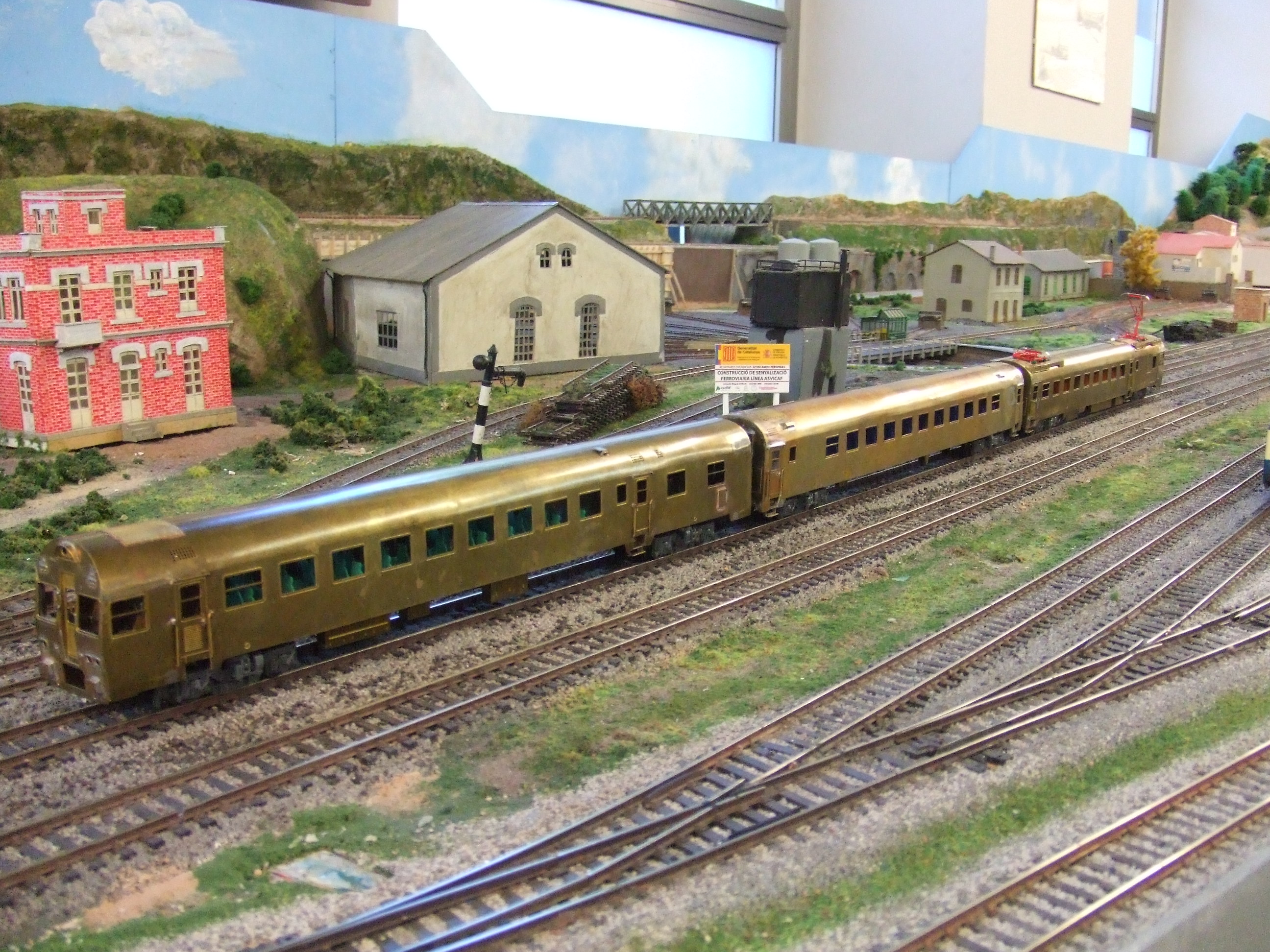

Mensajes: 2640
Registrado: 17 Ago 2008 08:51
Por cierto, esta foto del 29-5-2019 muestra la pieza circulando cuando ya se había completado el montaje del latón, aplicado los bogies y la motorización, antes de la pintura, interiores y detallado ( que ha llevado 5 meses de trabajo …. de manera no continuada ). Un testeo de circulación antes de acometer la fase de finalización.
