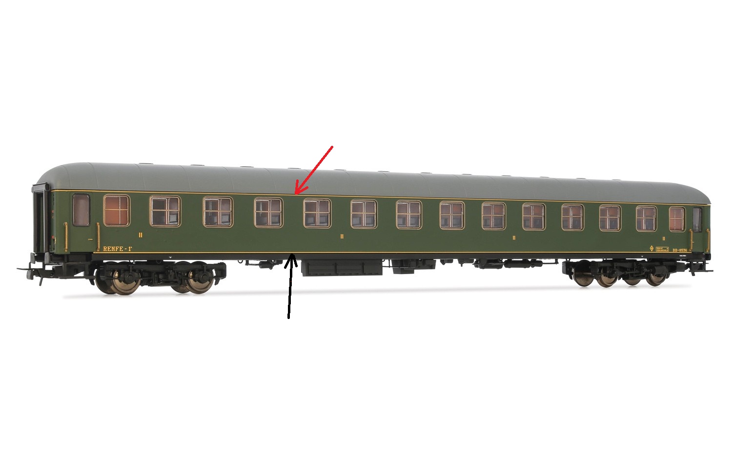

turin escribió:
¿Que fileteado? ¿tuvieron algunos 8000 fileteados?
Estos:
Nota 04 Nov 2017 08:23
JSA
Mensajes: 1579
Registrado: 08 Mar 2011 08:15
piotr250 escribió:
Estos:
Como curiosidad, hay que señalar que el cambio de sistema de rotulación coincidió (creo recordar) con la implantación de la numeración UIC, que se produjo en 1971. Los coches de viajeros llevaban hasta entonces la indicación de clase con números romanos (I, II, III). Los coches de la serie 8000 llevaban inicialmente el fileteado amarillo, que desapareció algo antes de 1971. En ésa época, los ochomiles seguían llevando las rotulaciones como el resto del material de viajeros, pero sin el fileteado. Dicha rotulación sonsistía en la numeración abajo a la izquierda, el cuadro de características y el rombo de velocidad abajo a la derecha, y por debajo de las ventanillas, la indicación de clase en números romanos. Basta imaginar el coche de la foto, pero sin fileteado.

Nota 04 Nov 2017 11:17
Mensajes: 6664
La indicacion de velocidad ,en numeros romanos? Tal vez nuestro compañero JSA quiso decir indicacion de clase. No?
Nota 04 Nov 2017 11:33
Mensajes: 3176
Seguro.
Nota 04 Nov 2017 12:29
Mensajes: 1794
Ubicación: Córdoba
Registrado: 05 Ene 2010 09:07
Si por que CXX es difícil meterlo en un pequeño rombo.
Nota 04 Nov 2017 16:08
Mensajes: 4663
Muchas gracias por las aclaraciones a todos.
Por tanto entiendo que empezaron con este fileteado (los que sacan ahora), después sin el pero con las clases en romanos todavía (los que hicieron para el club) y finalmente los de época IV
Nota 04 Nov 2017 16:37
Mensajes: 137
Registrado: 08 Ene 2016 21:08
Hola Turin, los que sacaron para el club ( si te refieres a las referencias 18017,18018 y 18019) también llevaban el pequeño fileteado, los números romanos y sin numeración UIC al igual que estas nuevas referencias.

Todos los de epoca 3 que ha sacado electrotren, llevan fileteado.
Gracias por la puntualización. :oops: En el mismo párrafo ya habí mencionado lo de la clase en números romanos, y evidentemente, me lié. Rectificado queda.
Pues imagínate en las 333, con CIVL en el rombo. ¡Casi un coche camas! :lol:

Nota 05 Nov 2017 07:05
pistacho
JSA escribió:
piotr250 escribió:
Estos:
Las inscripciones que indican clase con números indoarábigos y las tablas de características sobre el bastidor se comenzaron a usar en 1968 y se fueron implantando paulatinamente respondiendo desde esa fecha, salvo numeración, a criterios de la UIC. De hecho, en los coches de viajeros (incluidos remolques de automotores) la implantación de la matrícula UIC fue tardía respecto del material motor (incluidos coches motores de los automotores)
