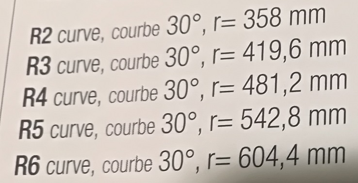

De un catálogo de Roco:
Miquel el del Vapor

Gracias a los dos por contestar, los radios los tengo claros, igual que el radio minimo previsto que quiero poner en mi maqueta seria el de R3 de roco o similar, el problema que tengo es lo que comenta Bakertalgo, que visualmente sea estetico, y tambien que las maquinas y vagones que me interesan puedan pasar correctamente, como los costas, verderones o la 242t. Por ello y antes equivocarme en la planificacion prefiero tenerlo claro.

Normalmente los fabricantes avisan en los modelos que así lo requieren. Por ejemplo tengo una pacific liliput que pide 420mm y algunas americanas ( montañas, Big boy, T1...) que piden 22 pulgadas, o lo que es o mismo 554mm milímetro arriba o abajo :D
Los radios en unidades de medición de longitudes por favor, basta ya de R2 pico, rico, roco o vete a saber. Tenemos mm, pulgadas, ...cosas de esas con las que podemos usar un escalímetro :lol: :lol: :lol:
