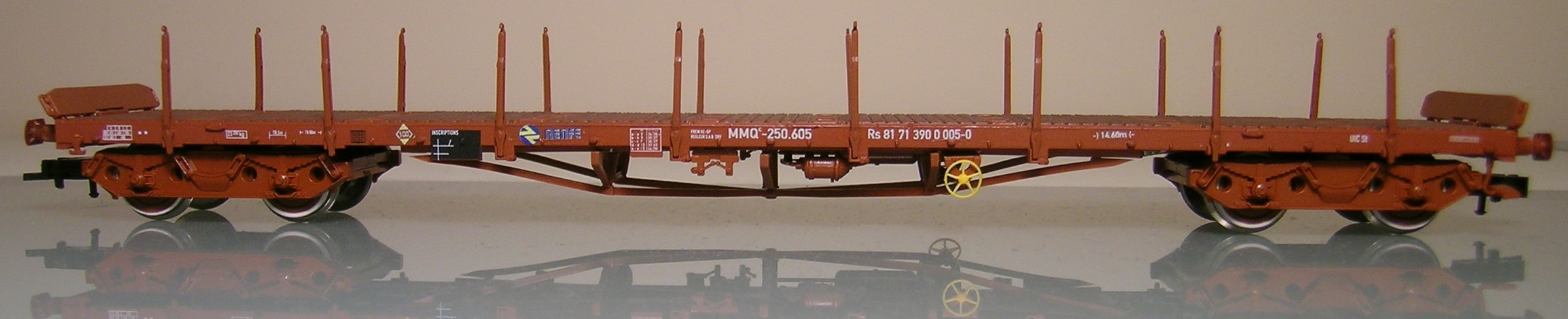

incluye tambien los topes y los bogies en la reforma.
Las mias transformadas tambien con base Vitrains. (con Bogies Alemanes)
Para mi gusto mas que aceptables. Les doy un 8,5. :lol:

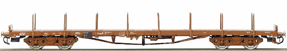

Vitrains ya produjo este vagón con decoración renfera hace unos pocos años; referencia 3304; pero su comercialización en España fue confidencial, al no disponer esta marca italiana heredera de Lima de una red comercial potente.
Vitrains produjo este modelo ( DB Rs 680 ) ya que está en los parques de casi todas las compañías europeas, con exactitud o con aproximación; no menos de una docena de referencias nacionales; lo que sucede es que la "aproximación" con el modelo real español es quizás demasiado lejana por lo que comentamos de la posición de los bogies ( y por la no exactitud del tipo de bogie ).
