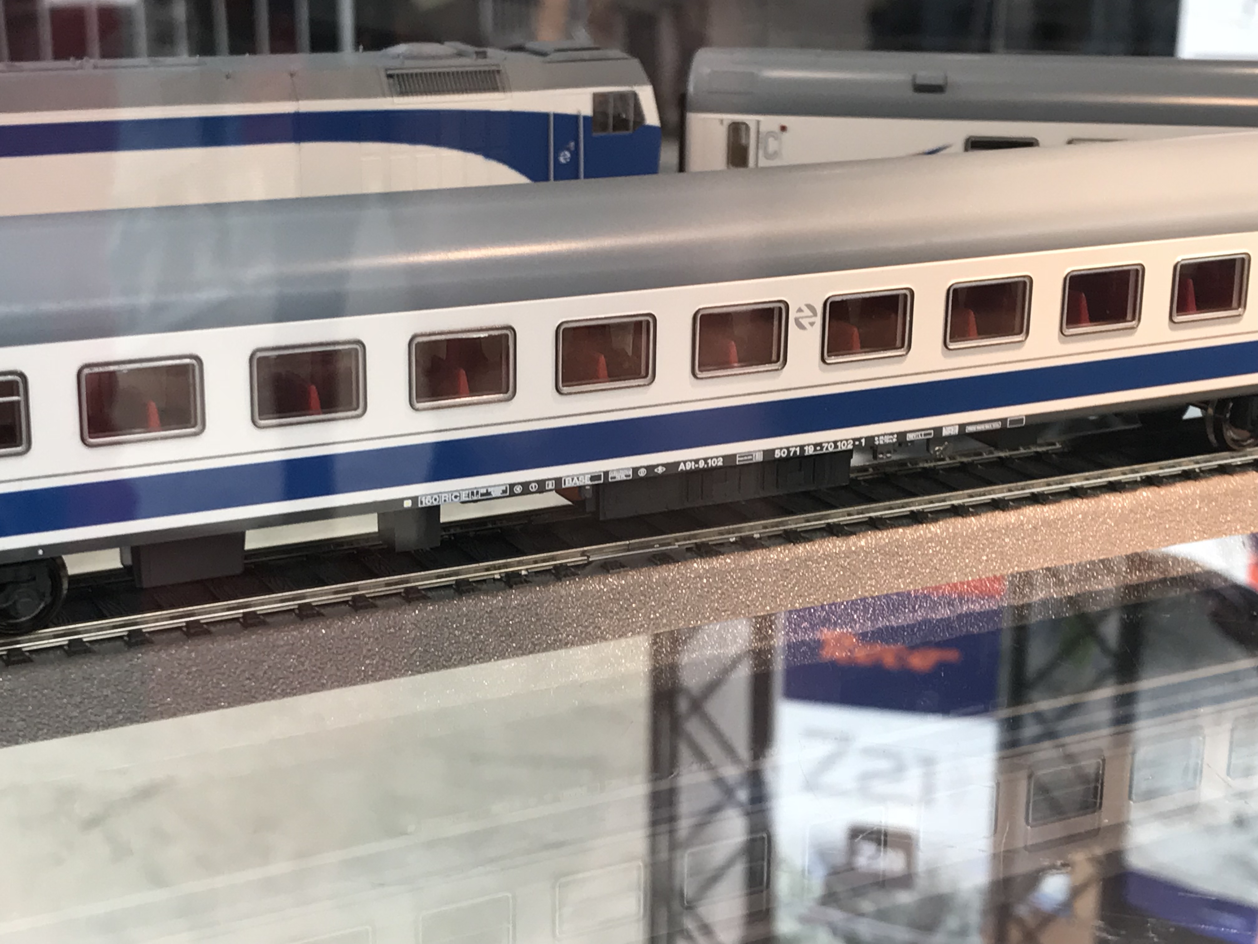

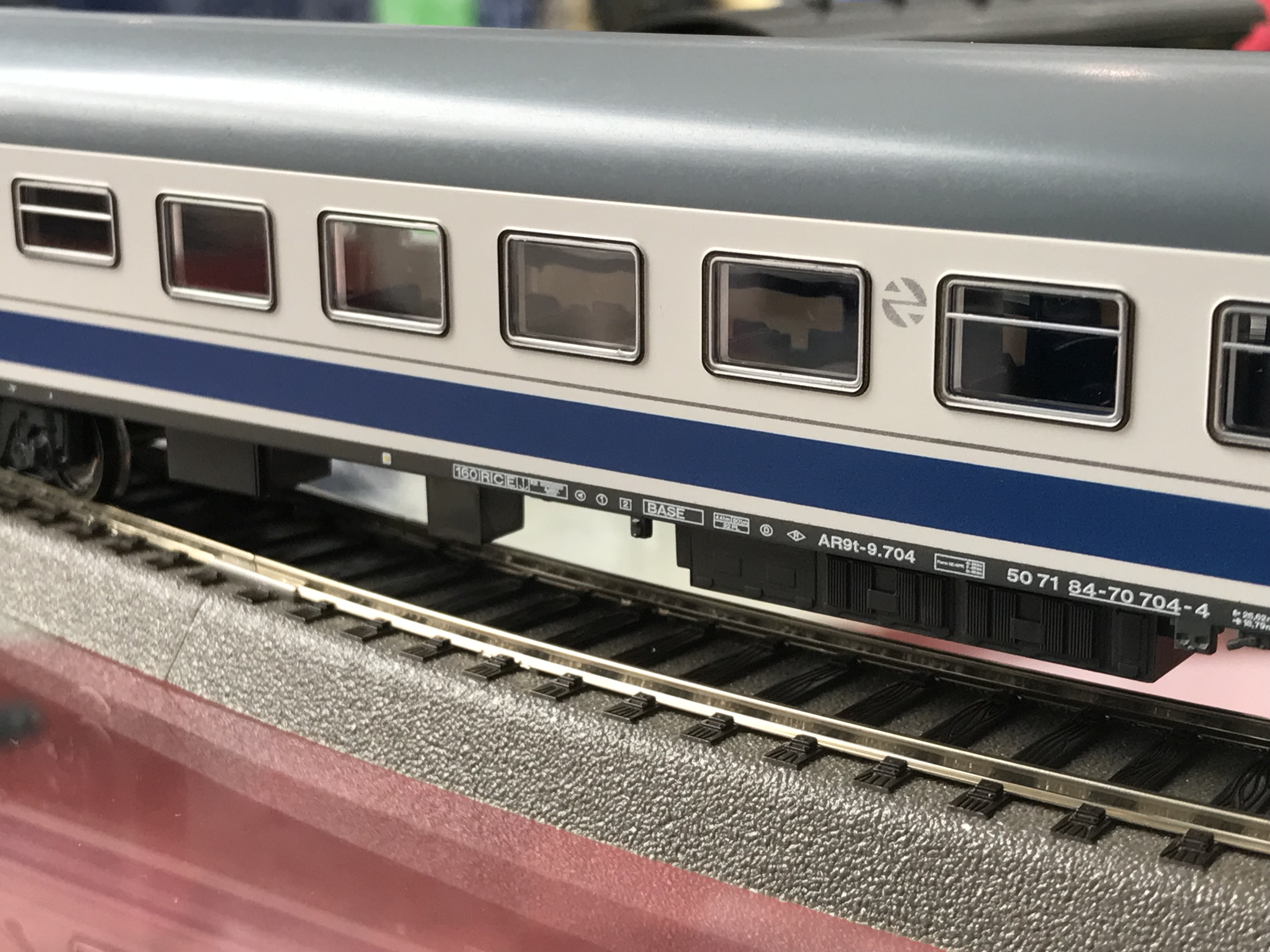

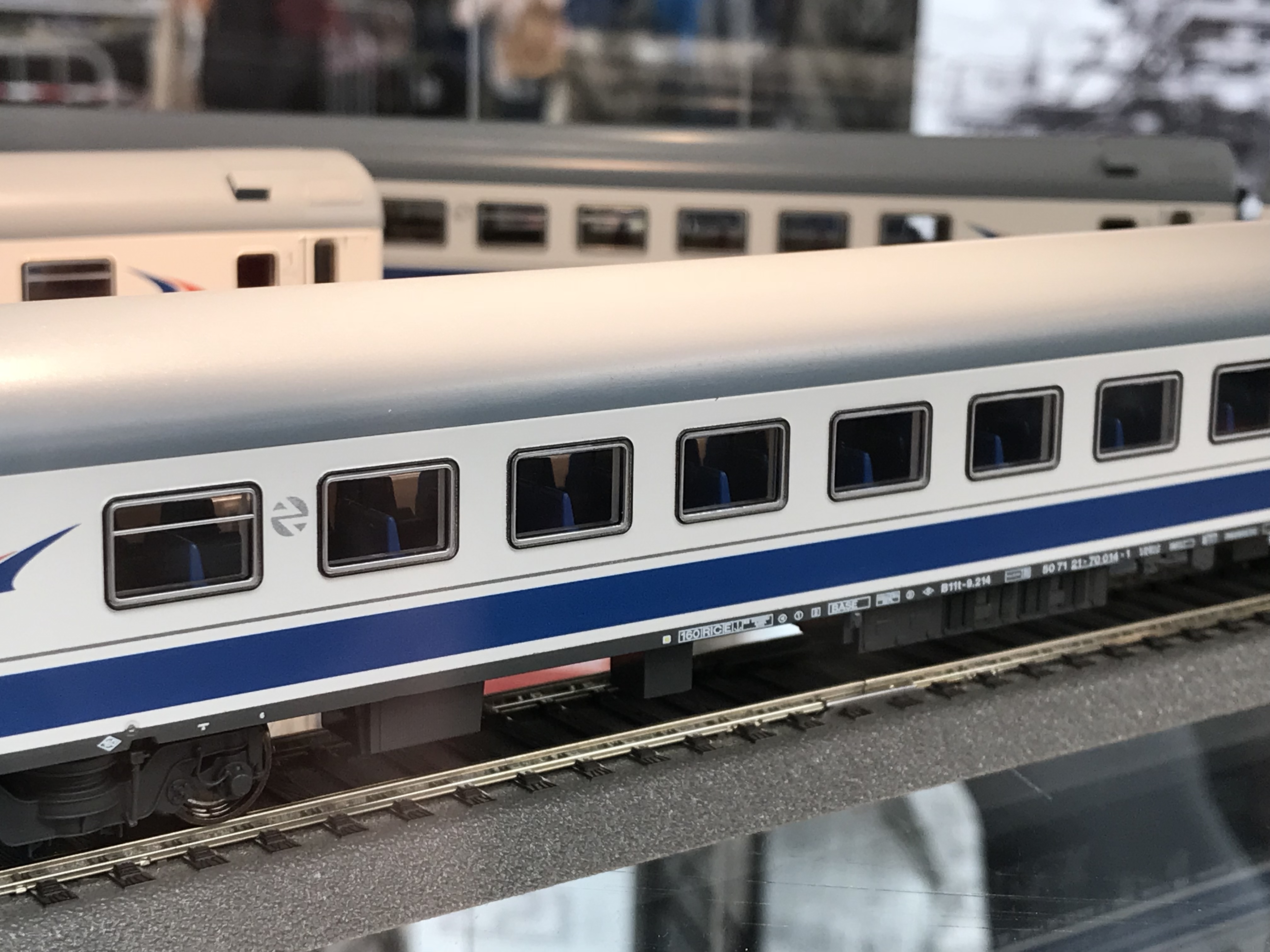

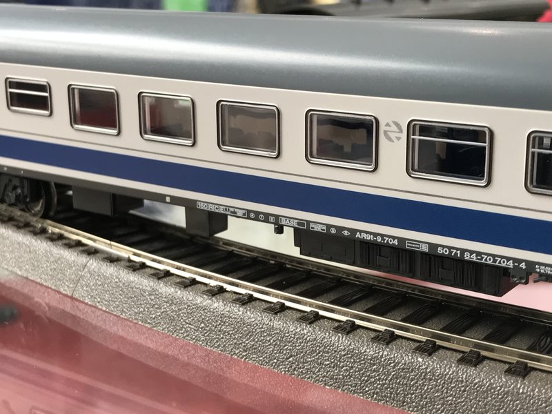

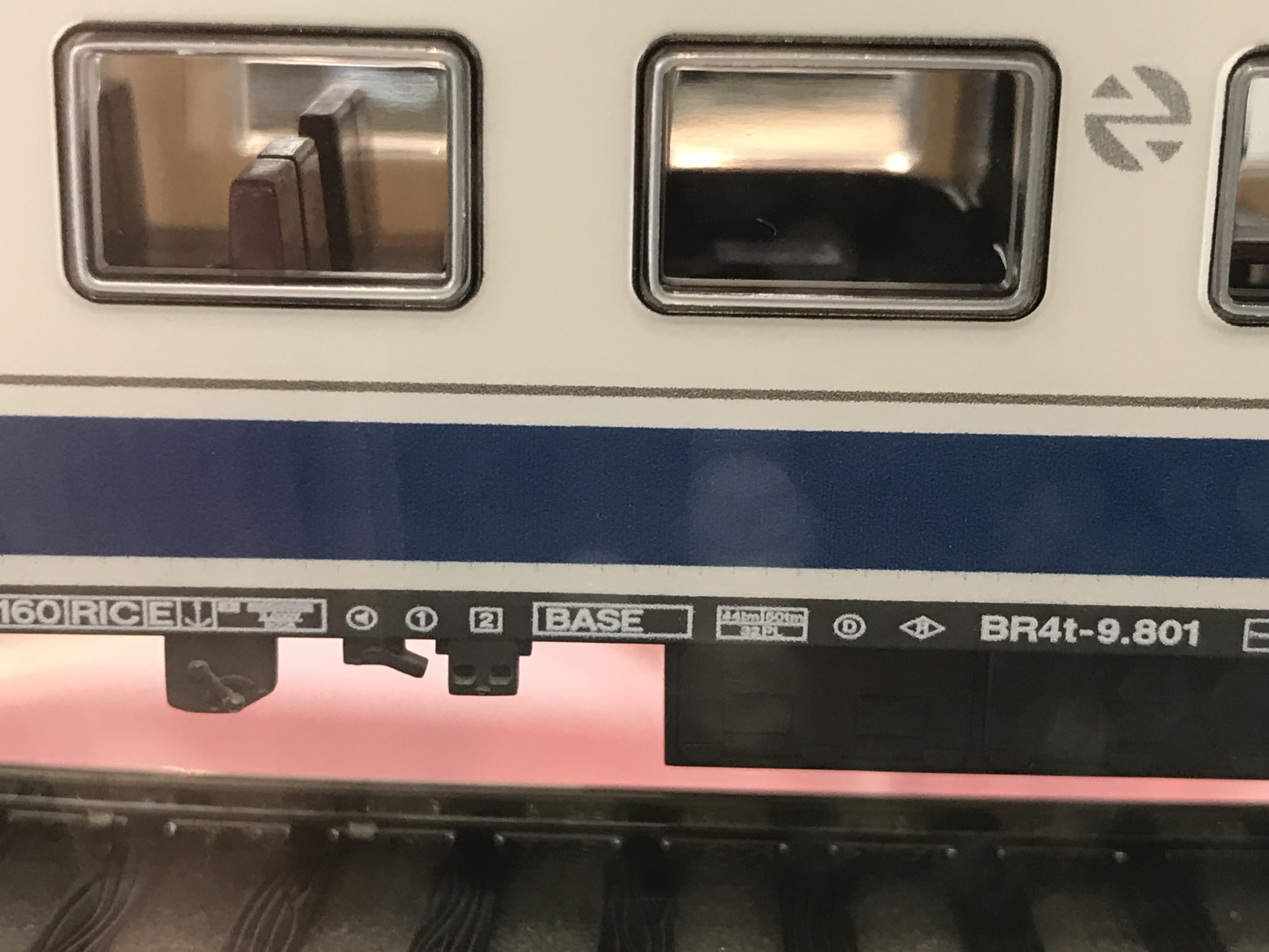

Este sábado se han podido ver en ExpoTren las nuevas matrículas de los coches 9000 en colores GL.
Mensajes: 1281
Registrado: 19 Ago 2008 21:39
Me encantan esas inscripciones estiradas y granuladas. Y la C de cafetería con el cajetín de segunda clase en el otro extremo... Al menos por fin hay BR4t-9800 baratos y pronto tendré un B11t-9200 de primer lote en esquema transición, sobre la base del que compré el fin de semana pasado en el mercadillo de la estación de Francia. Inscripciones totalmente nuevas, of course.

Es un BR4t-9800 en toda regla, pese a las inscripciones. Por tanto, simplemente cambiando inscripciones y repintando interior, un BR4t (u otra versión del mismo repintando la caja). Aceptando pulpo o modificando un poco el interior, un BR3t-9820; pero para eso mejor partir del BR4t-9801, que ya tiene las C indicadoras de cafetería adecuadas (para versiones LR y GL). En realidad no veo qué sentido tiene sacar un segunda-cafetería de este coche cuando ya hay un segunda-cafetería a la venta (con sus fallos).
Con más modificaciones, lo mismo que dije para mi BR4t, un B11t-9200 de primer lote (o su correspondiente B10t-9300), cambiando bogies GC por FIAT, el interior todo a butacas y añadiendo una ventana más al lado de la de la cocina, además de cambiar esta por una igual al resto. En el caso de las versiones más antiguas (BR4t-9800 y B11t-9200), suprimir el depósito de los aseos.
Si he metido alguna gamba, supongo que Pistacho me corregirá.
