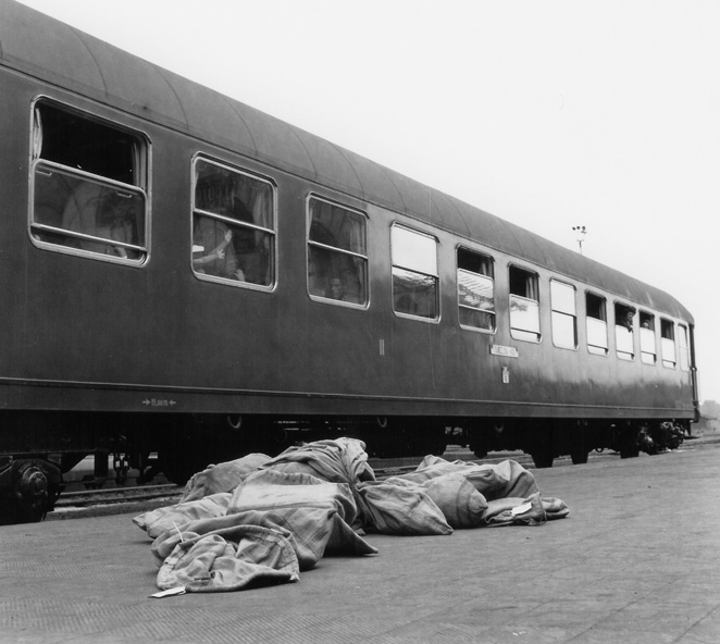

Lleva razón AMF, y de lo que no hay duda es de la colocación de placas, se puede comprobar en infinadad de fotos. Gracias. Hos dejo una foto de las que nos gustan a todos, en Bilbao-Abando en 1964 ó 1965.
Aquí podéis ver el coche de 2a clase con la placa colocada, aparte servirá para aclarar dudas sobre si los 2a clase llevaban el filetado entre techo y caja:
La foto es fantástica y lleva rayas.....pensaba que en epoca III no existió.
¿Las rayas en relieve o hundidas? No sé como soldaban los techos, pero el armazón del techo era con perfiles de acero y se me ocurre que si fuesen soldando por paneles ( si sueldas por dentro la separación exterior entre paneles es hundida, pero si sueldas por fuera el cordón de soldadura es en relieve...)
El tema de los carteles no hay duda, pero es que ni siquiera llevaban soportes bajo la última ventana, el lateral está "limpio" ( ahora hay que lijar los laterales..............es broma)
Con el fileteado amarillo no entro, yo solo preguntaba por las rayas y mira como vamos...je,je.
A ver quien desvela el misterio de las rayas.

Que buena, y la plaquita de debajo de la placa debe ser la del número del coche, claro.
