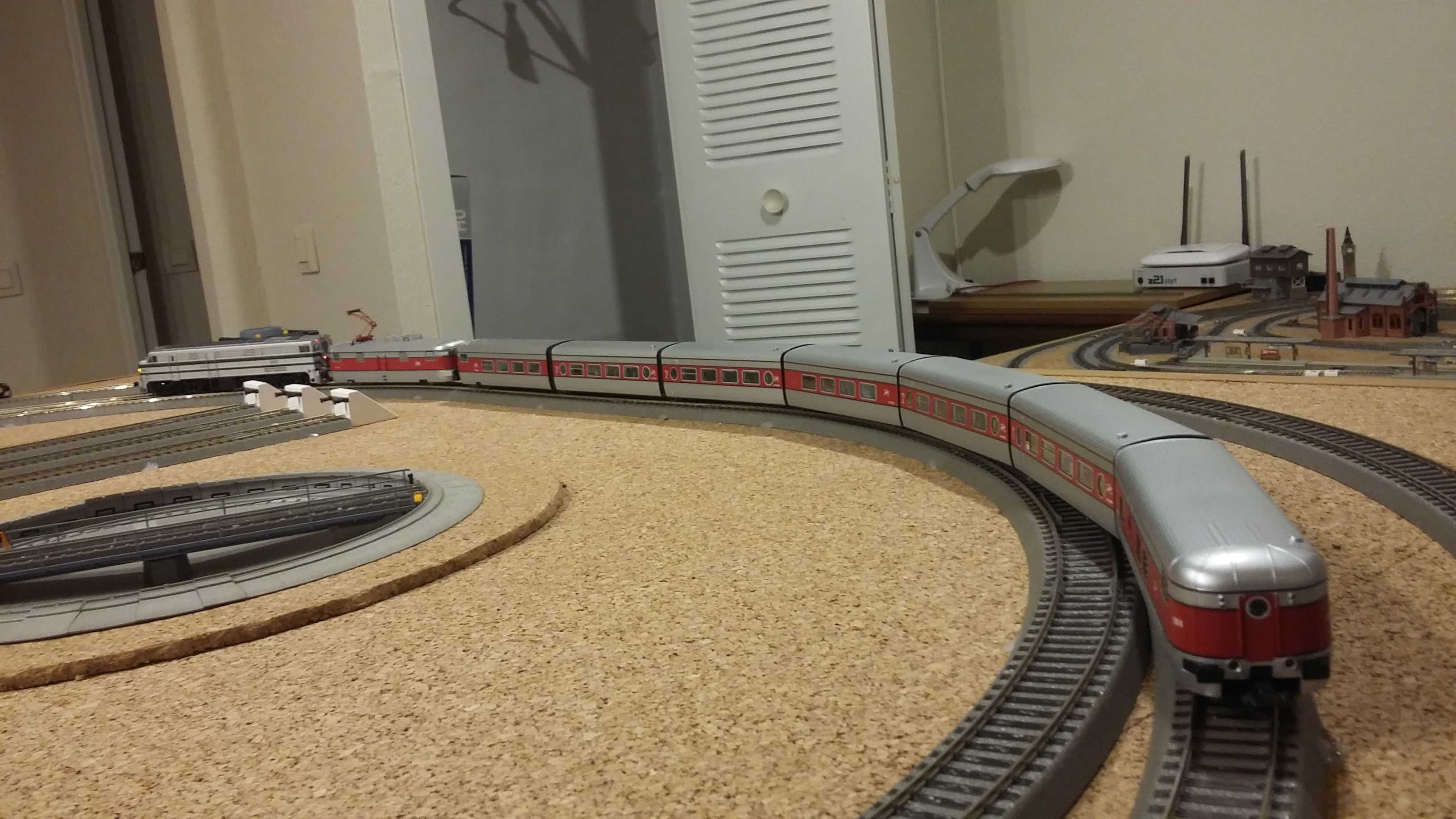

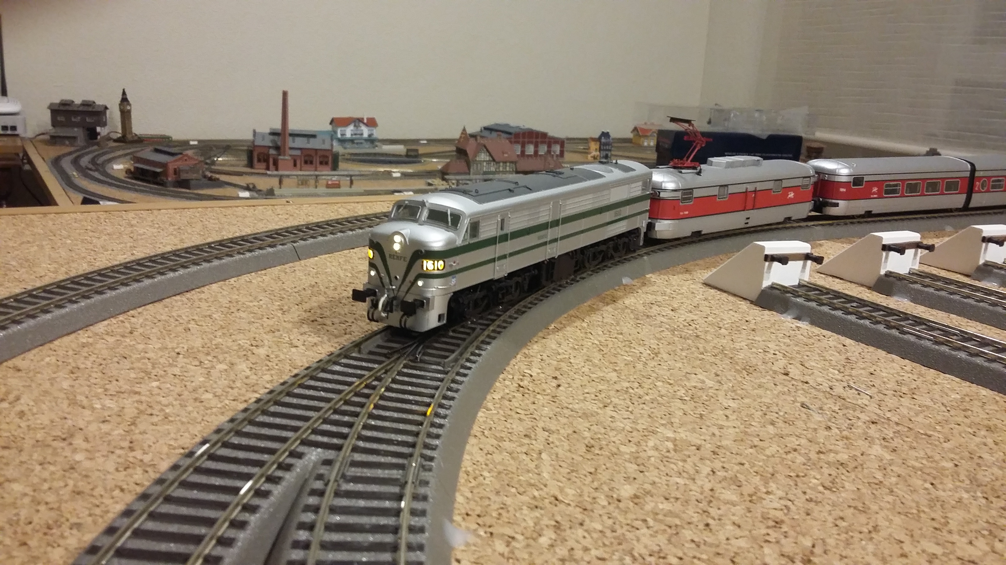

Sin preámbulos. Te adjunto unas fotos de cómo luce en maqueta la 316 plateada de Altaya. La composición no es real pero me gusta.
Yo la tengo con sonido y, además de no haberme dado problemas, luce y suena preciosa.
Tengo otras locomotoras de Altaya (276, 269 y 353) todas sonorizadas y que igualmente no me han dado problema alguno. La piñonitis no ha comparecido y toco madera.

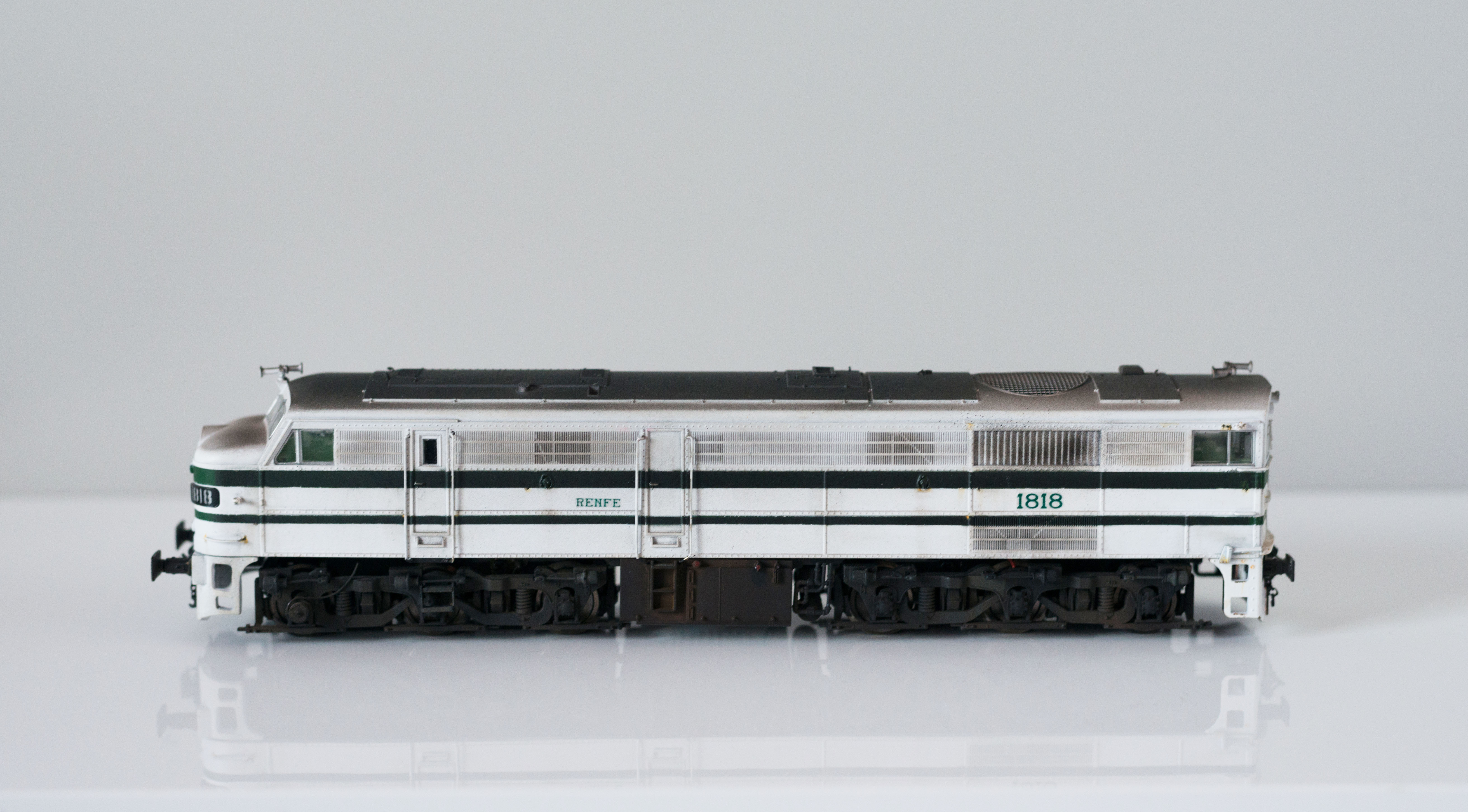

Es importante destacar que la verde es una reproducción bastante fiel a la real y la plata (personalmente me parece mucho más bonita) tiene cuatro errores bastante visibles.
A principios de los 60 ya no quedaba ninguna plata, pero Electrotren reproduce el modelo con las reformas de mediados de los 70: el más importante es la puerta central, esta era más pequeña y se quedaba en la zona de la rejilla (es un detalle difícil de corregir), los retrovisores se montaron en 1971, los cilindros de los bogies se modificaron y está reproducido el freno dual.
No obstante, te recomiendo que compres la que más te guste, ciertamente la última referencia en verde tiene mejoras en materiales (transmisión), electrónica y algún detalle como el gancho de tracción, pero la otra es una versión con una estética y época muy diferentes.

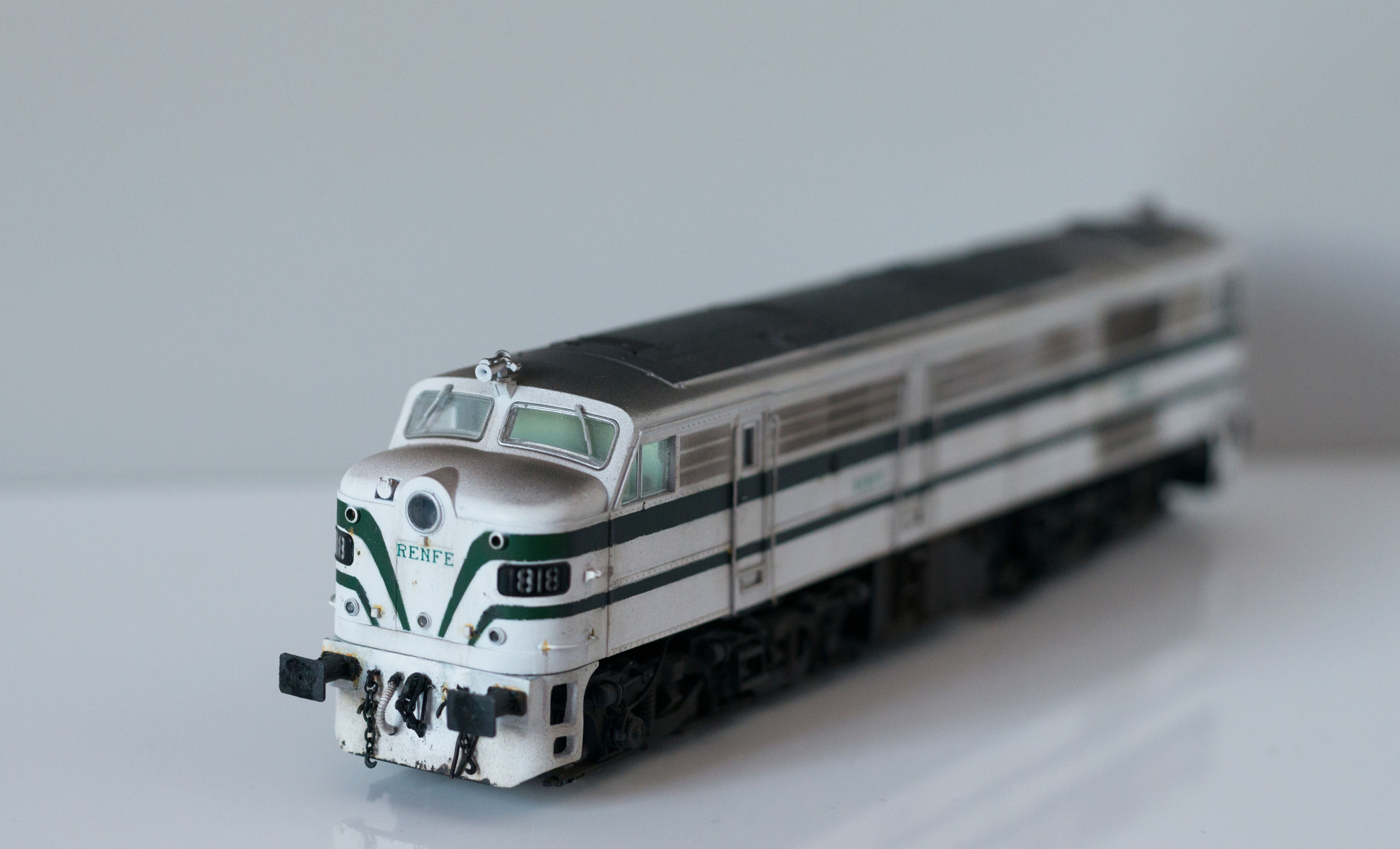

Esta locomotora es un repintado que hice sobre un modelo que estaba para tirar a la basura. modifiqué faldones (añadiendo elementos en 3D del compañero 7700) y suprimí retrovisores.

Te ha quedado muy bien ese repintado. Y me parece muy conseguido el envejecido (sobre todo las manchas de óxido). Los envejecidos muy recargados no son del todo atractivos (a mi parecer); me parecen más interesantes los envejecidos (más bien 'los ensuciados') ligeros, como este.
