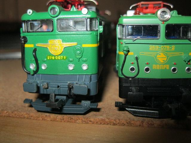

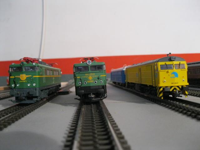

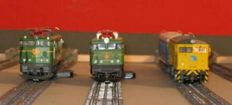

Se trata ahora de la Mitsubishi 269 ref. EL 2602. Resulta que va torcida hacia un lado, no me había dado cuenta hasta ahora, al ponerla paralela con otra locomotora (No Electrotren, por supuesto). Ya pasó en su momento por Electrotren (antes de ser Hornby) por problemas con el bogie del patín, se levantaba en los desvios. Lo corrigieron sin problemas y sin coste, pero ahora tiene ese otro gazapo. Aparentemente, carcasa, chasis y bogies están todos bien encajados, por lo que supongo que es algo de diseño, o que se habrá deformado el chasis con el tiempo. ¿Hay mas de lo mismo?

En realidad, no te sabría decir, esta locomotora siempre ha estado en su caja, pero ahora, al tener maqueta, y al estacionarla al lado de otra, vi que está ladeada.
Veo que me estais despellejando, en cuanto pueda haré alguna foto (la maqueta no la tengo en casa) y ya me direis.

En cuanto pueda, haré unas fotos, lo dificil será como compararla, pues como estais todos de susceptibles, lo haga como lo haga, el malo soy yo.

yo no he dicho nada de eso, pero con foto o fotos te podremos ayudar mejor, aunque creo de que puede ser

Siento que el titulo haya desagradado a algunos.
Pongo 3 fotos:

que placa lleva esta maquina la antigua o la nueva?
