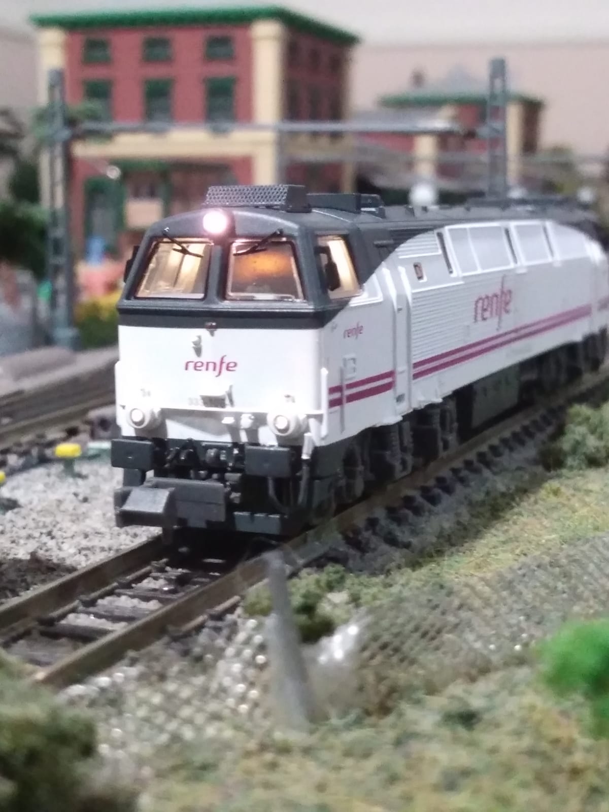

En Facebook un compañero ha comentado que ha sustituido el led de los faros superiores por uno de mayor luminosidad para corregir el débil brillo que traen de fábrica, y también pintando con rotulador indeleble blanco los de los inferiores para reducir su brillo. Lo del rotulador quizá no, pero lo del led de mayor brillo ya podría comentárselo MFTrain al chino para próximas tiradas, sería sólo sustituir un componente y parece que se puede conseguir un mejor resultado.
Positivos: Alex,rodrevil,javi269pantone,JUANPO,ramonbarroso,jferna77,Aut592,Elmanu269,aloga,foicevermelha,albertogm,panscrapers,jemipas,PK2
Nota 25 Sep 2018 22:37
Mensajes: 276
Registrado: 04 Ene 2009 00:00
Ndigital escribió:
El problema fundamental del brillo del faro principal no es el brillo del led en si, que si se modifica al alza, algo se gana; el problema fundamental es el codo de 90º que hace el difusor se luz. Se podría eliminar el codo y hacer que el led fuese de emisión lateral elevándolo desde la PCB para que entrase en un hueco y "atacase" de forma directa el difusor, o bien realizar un sistema similar a las 2100 con conectores flotantes como las baterías de los móviles. Soluciones hay desde luego. Después está el tema de los costos, claro.
Claro, lo que indicas supondría modificaciones importantes en el diseño, si es que técnica y físicamente son posibles, que estaría por ver.
Sin embargo, montar un led más brillante es algo que se podría hacer sin modificar el resto del diseño de la locomotora, solamente variando una referencia de un componente. Y aunque no sea la panacea, por las fotos que se han publicado sí proporciona una mejora apreciable.

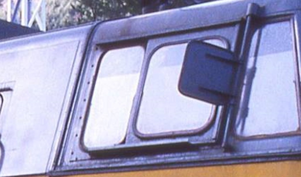

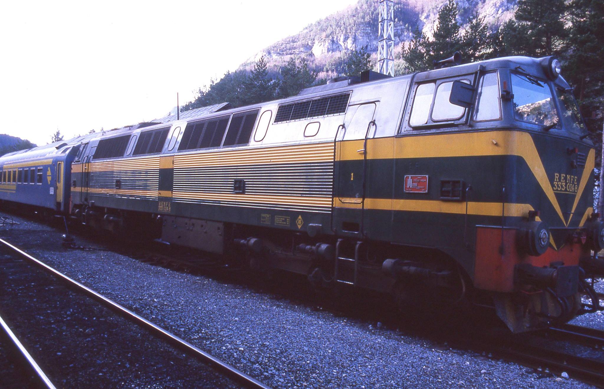

Para intentar aclarar un poco el tema, espero sirva de ayuda esta ampliación de una fotografía que, desconozco lamentablemente el autor, está obtenida del grupo de Facebook "Trenes y Fotos".
Si alguien conociese el autor de la foto y lo quisiera puntualizar, sería de gran bienvenida.

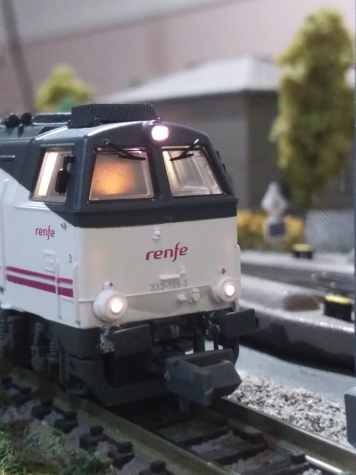

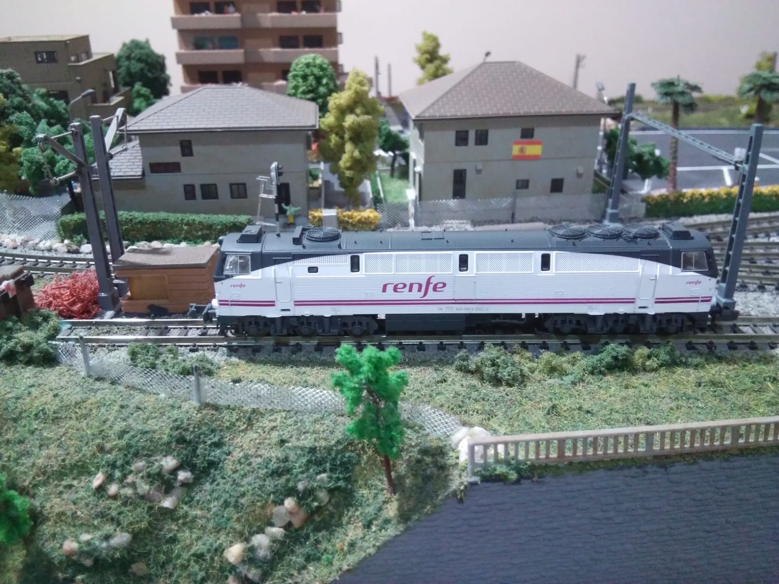

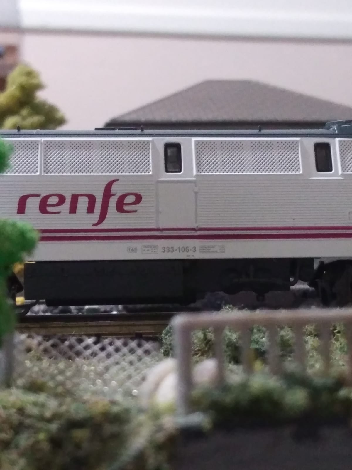

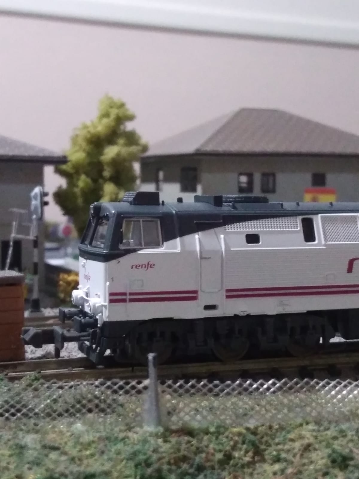

Buenas tardes, paso a comentar mi modelo de la 333 Operadora. No voy a compararla con la de HT.
La caja es igual que los demás modelos de este fabricante. Lo que me llama la atención es que no traiga hoja de despiece, que se puede descargar desde la web del fabricante e imprimir para los que archivamos aun manualmente.
El peso de la maquina es bueno, por lo que la fuerza de arrastre, para mi maqueta, es correcto. Me llama la atención y leo que nadie lo ha comentado, que le falta un tornillo en un lado del faldón, por eso ese "desajuste". Avisado al fabricante, lo he solucionado apretando un poco el tornillo del otro extremo.
Abrirla para digitalizarla no es fácil, tampoco es misión imposible, pero me ha costado un par de minutos, si la comparo con la 319. En su interior, todo correcto, quitar dumy y colocar deco, en mi caso un Dh18a de DoHa. Ajustado dicho deco, la maquina va finísima, a baja velocidad es una delicia sin pararse en ningún momento. El funcionamiento de las luces y del foco superior independientemente, me gusta bastante.
Lo del "doble" foco superior, pues si soy sincero, no se nota. Podían haberse esmerado un poco más, pero tampoco me parece tan mal, viendo la dificultad de ser una pieza tan pequeña. La luminosidad, me parece correcta. No veo desfase entre foco superior e inferior. Cada uno que juegue con los ajustes de cv.
Mi nota es de 8/10, algunos fallos estéticos para mi "menores". No me considero purista, de ahí mi opinión. Adjunto algunas fotos de mí modelo. Un saludo.

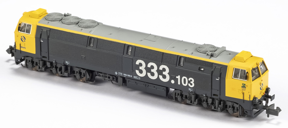

Locomotora 333 Renfe
Ref. N13305
Ref. N13305D
Ref. N13305S
Locomotora 333 Renfe version reformada, Cargas Renfe, 333.103.0, fabricado por Mftrain. Distinta matricula a la anteior.
Disponibles a partir del dia 28 de noviembre
PVP: 144,00 € analógica
PVP: 169,90 € digital
PVP: 244,90 € sonido

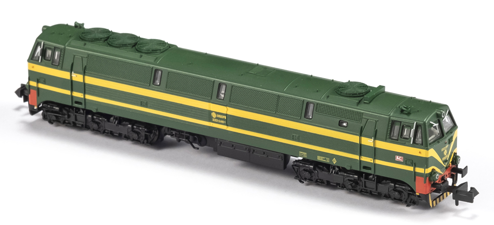

Fotos de las nuevas 333.

¿Alguien puede confirmar que la 103 llevó el logo de Cargas? Porque con el de Transporte Combinado sí hay fotos y me extraña que en el breve periodo que fue en Taxi pasase por las dos UN con tracción ajenas a la actividad de las 333.100. A priori diría que esa versión es falsa, pero daré el beneficio de la duda.

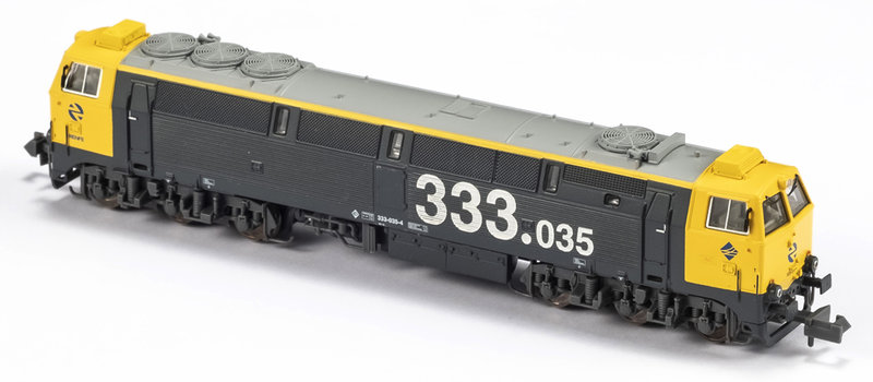

Dios, qué bonita esa 035 con bogies vossloh y rombo LR, y mientras Roco empeñada con los malditos logos de mercancías en las Taxi que ha lanzado :evil:
