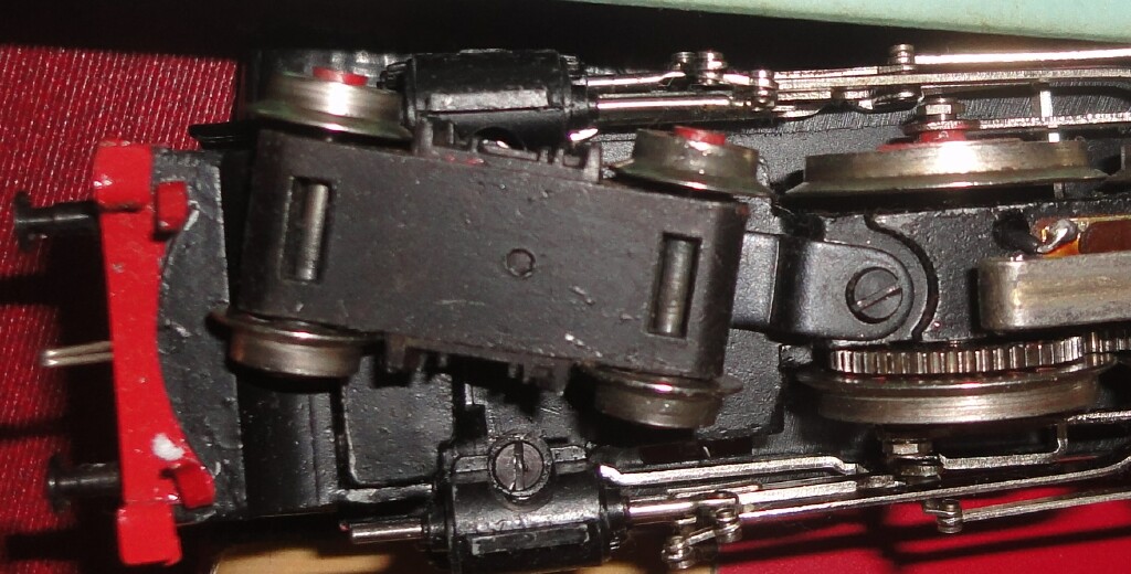

A mi me pasa por curvas de 358; pero tuve que limar el interior de los cilindros para que diese todo el
desplazamiento posible. No se ve si no levantas la locomotora.
Subo unas fotos:
Bonita3 (1).jpg (184.46 KiB) Visto 5679 veces
Bonita3 (2).jpg (174.74 KiB) Visto 5679 veces
