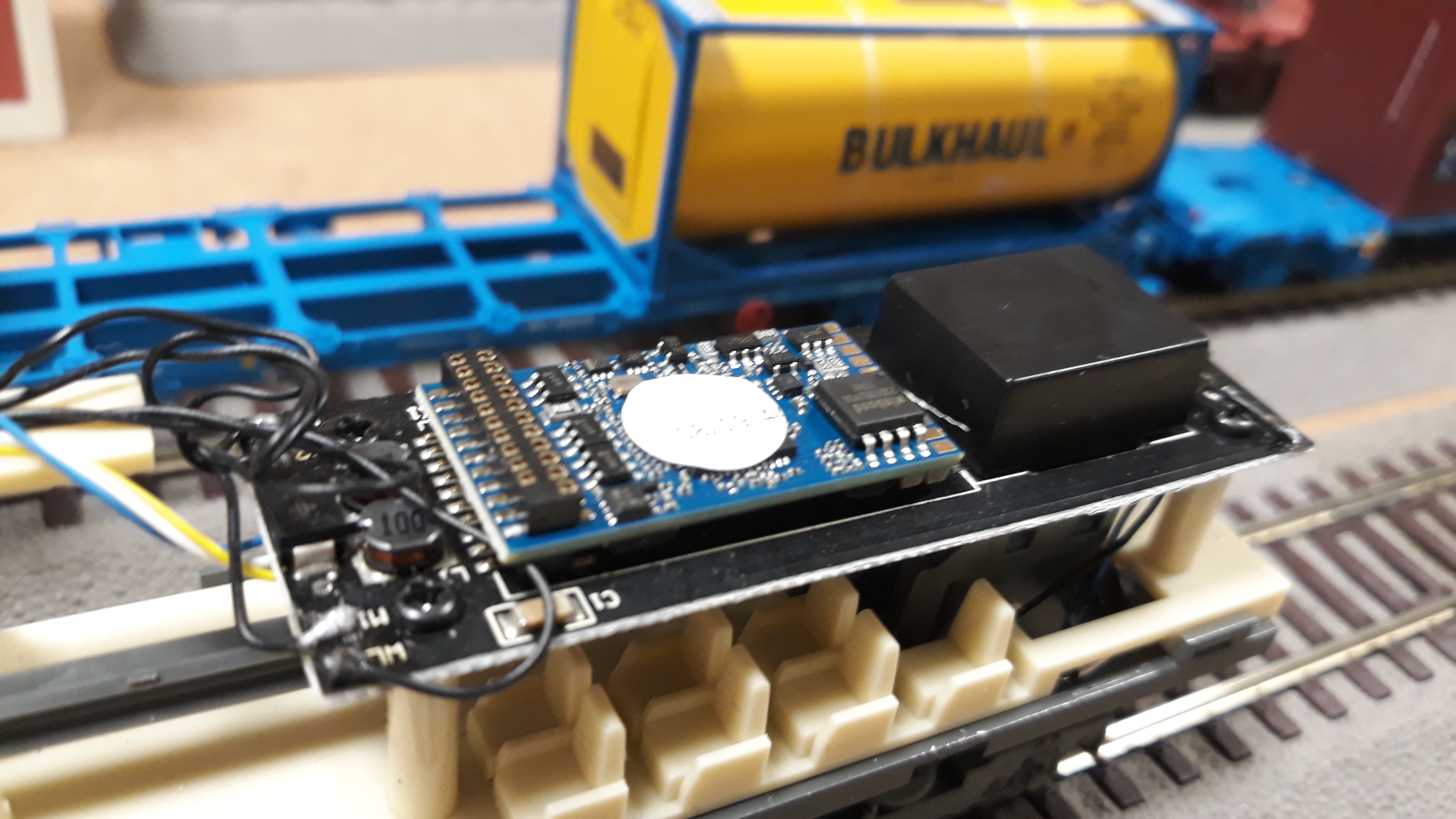

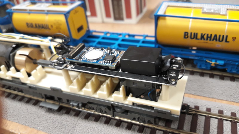

Compre hace unas semanas el nuevo 592 con sonido de Electrotren, y tal como se presenta no merece la pena, ya que el volumen del sonido es tan bajo que en marcha ni se escucha por encima de los sonidos propios del modelo a escala, como el roce de las ruedas con el carril y el motor.
Lleva instalado un loksound 5, y debería ser la repanocha, pero el problema es que la CV que regula el sonido ya viene al máximo. Ni quitándole la carcasa y funcionando con el decoder al aire se consigue un resultado decente.
Creo que todo viene de la nefasta moda de utilizar el altavoz micro (el que llaman terrón de azúcar), que en un modelo en escala H0 con todo el sitio del mundo no tiene ningún sentido.
¿Que solución puede tener? ¿Es posible cambiar el altavoz por uno de tamaños razonable?

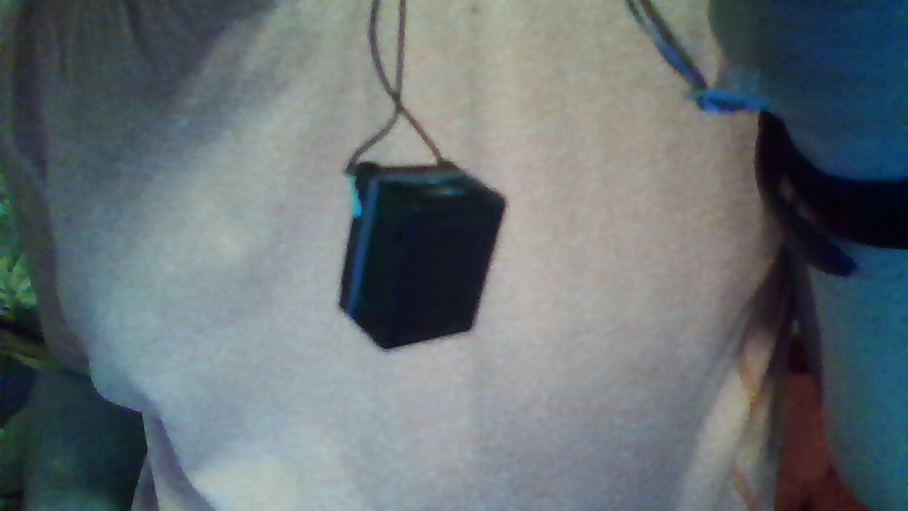

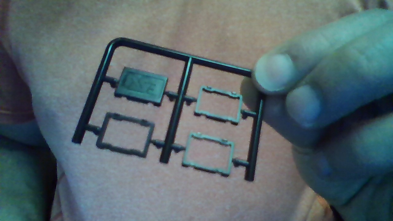

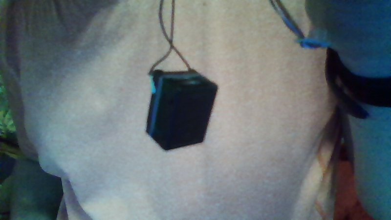

Hola, algo parecido me pasó a mí, hasta que pegué al altavoz la tapa de plástico que trae viene junto con el decoder , a partir de pegar la tapa, suena potente y con calidad.
Me refiero a esto:
Una vez montado, queda así.
Parece una tontería, pero la diferencia de volumen y calidad es abismal

Eso es la caja de resonancia , como cualquier altavoz de los que tenemos en casa, necesita un recinto cerrado o semicerrado para sonar bien

Yo tuve ese mismo problema con otro decoder en una locomotora y mi tendero me sugirió pegarlo a la caja y enmasillar todos los posibles huecos. Incluso orientarlo de forma que la membrana del altavoz quedara contra la carrocería o contra la placa electrónica. No hay color. Prueba a ver.
