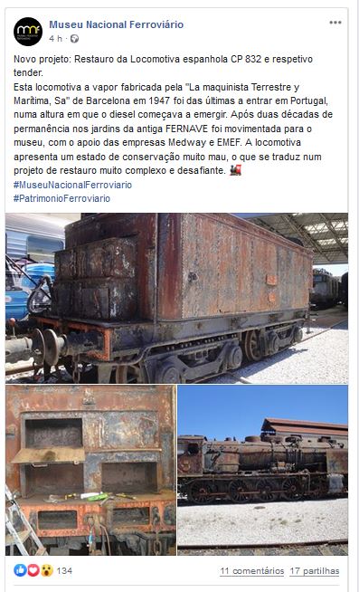

ni por acaso (postado hoy en la pagina de FB de lo Museu Nacional Ferroviario)
restauro CP 832.JPG (77.03 KiB) Visto 3402 veces
