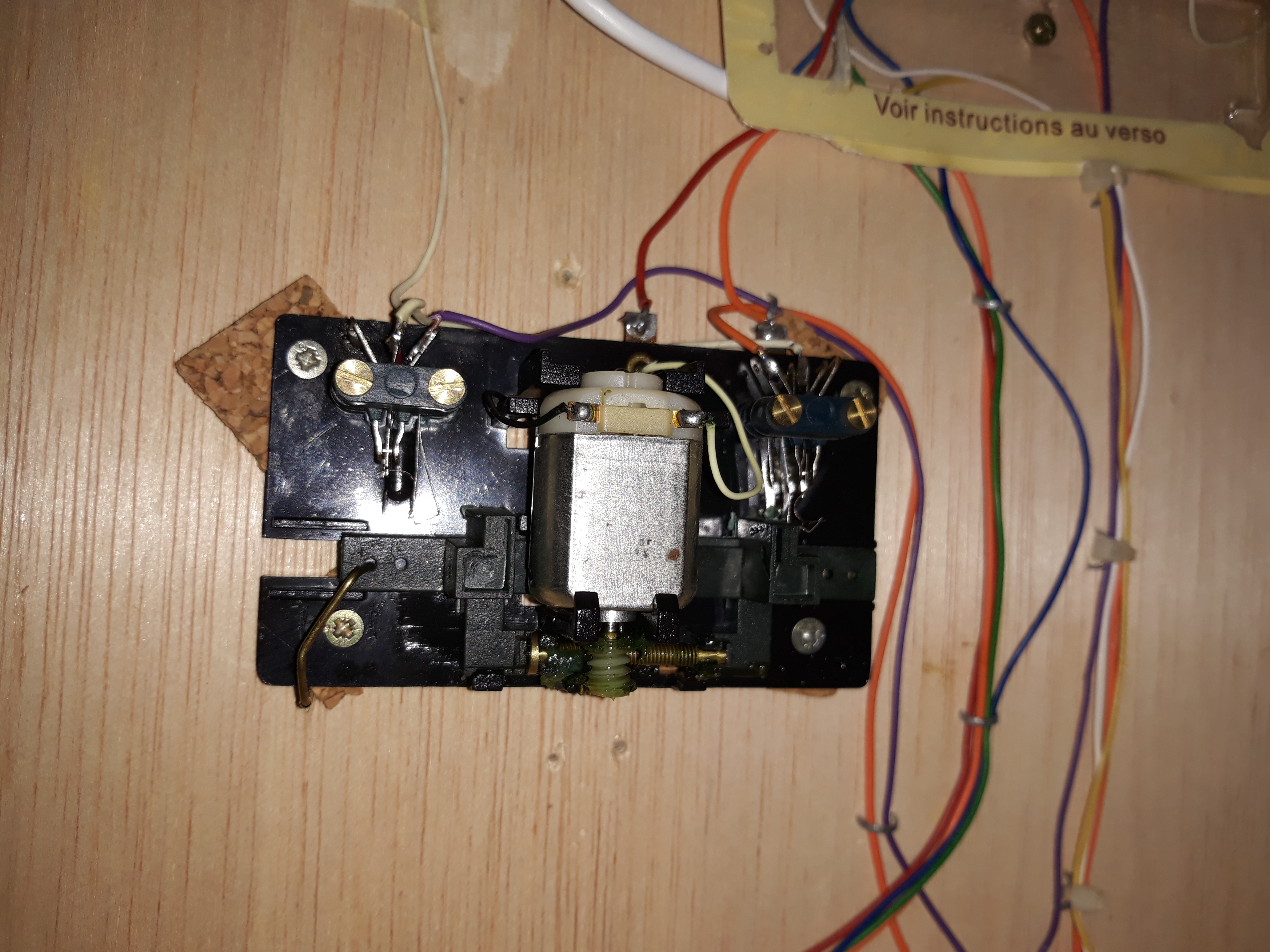

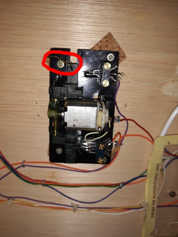

Tengo un pequeño problema con un cambio de agujas. Al cambiar no llega a juntarse con la otra via para dar paso y el tren descarrila. Alguien sabe que hay que tocar para ponerlo en su sitio. Gracias.

Comprueba el alambre que pasa el movimiento del motor al desvió. Ese que sale de color cobre (en la parte inferior derecha). Seguramente esta dado o doblado, lo que hace que el movimiento no se transfiera totalmente desde el motor al desvío.
Desmonta dicho alambre, y comprueba también, el libre movimiento hacia los dos lados del espadín del desvío.

Estos motores son difíciles de ajustar ya que el ajuste se hace doblando más o menos la varilla de latón marcado que transmite el movimiento.
Uno de los problemas de estos motores es que esta varilla viene predoblada solo por un extremo, que normalmente es la que se inserta en el mecanismo del desvío, y el otro extremo lo tenemos que adaptar nosotros. Esa varilla al ser de latón no tiene el efecto muelle como si fuera de bronce o acero, es muy dúctil y esa ductilidad o falta de efecto "muelle", es la que termina por desajustarse.

Será cuestión de darle un pequeño dobloncito. Gracias fantito.
